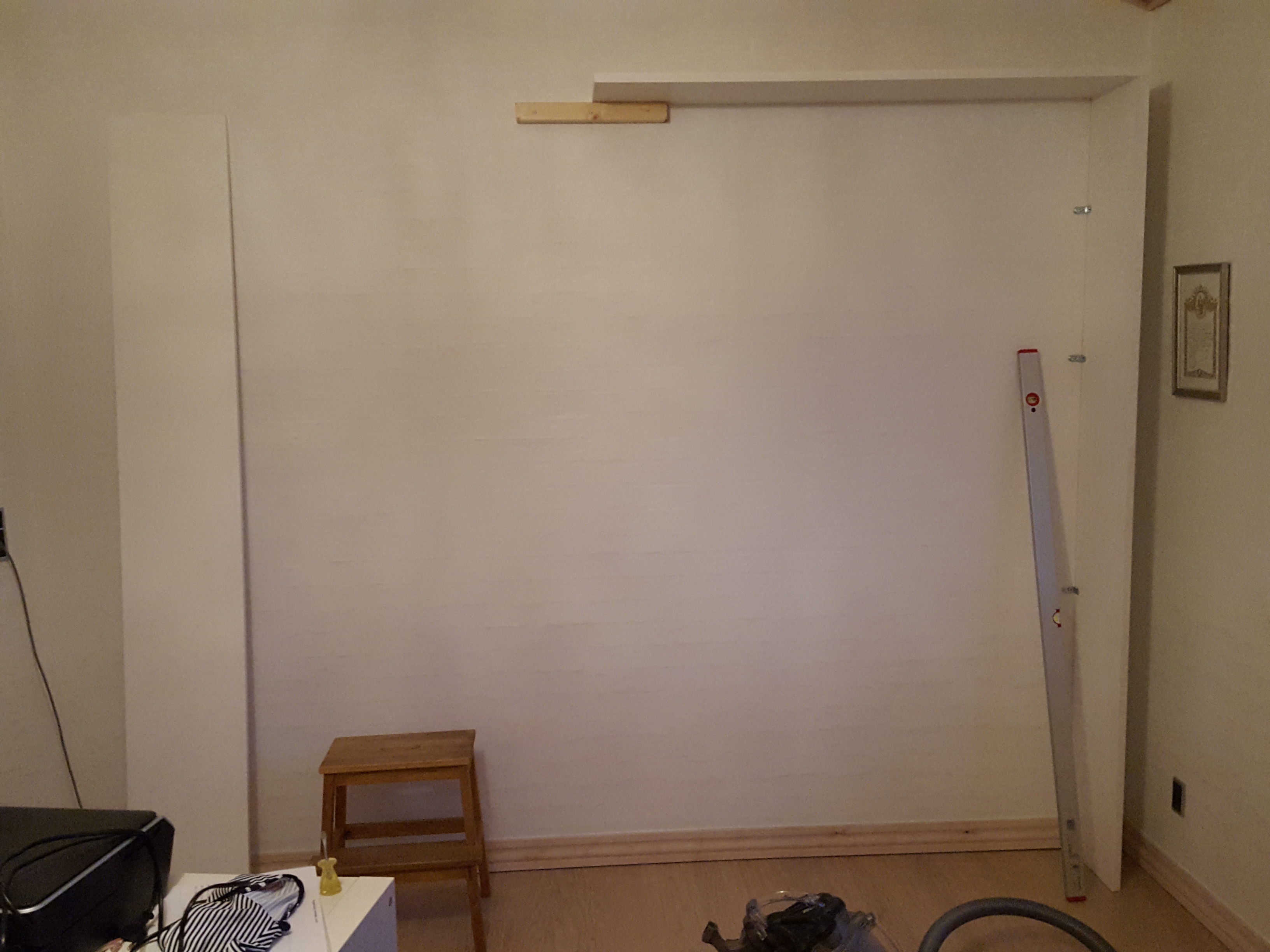

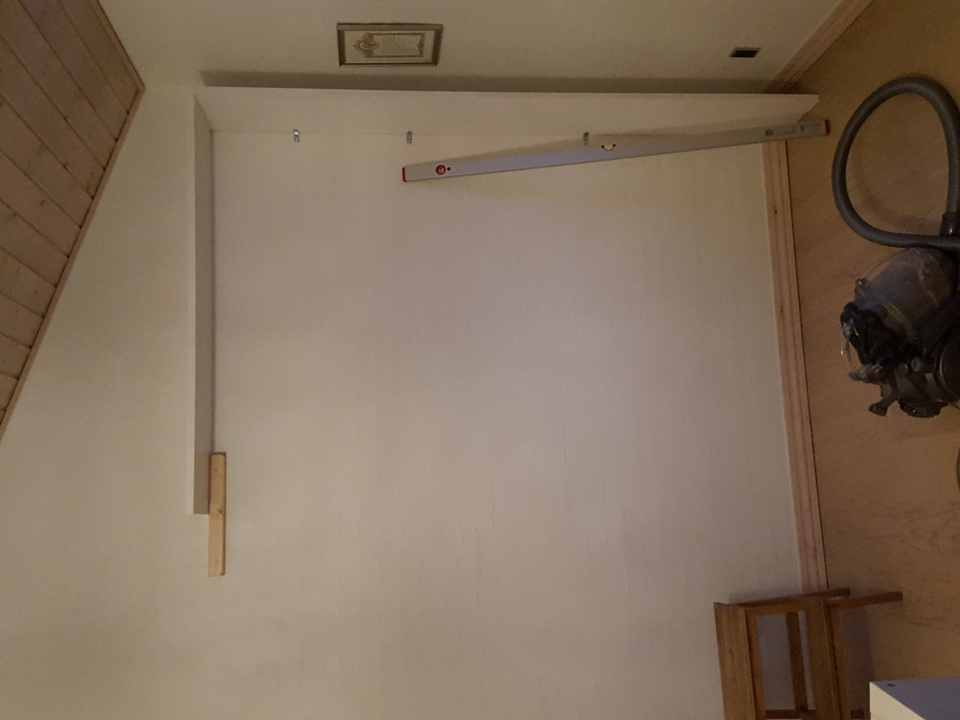

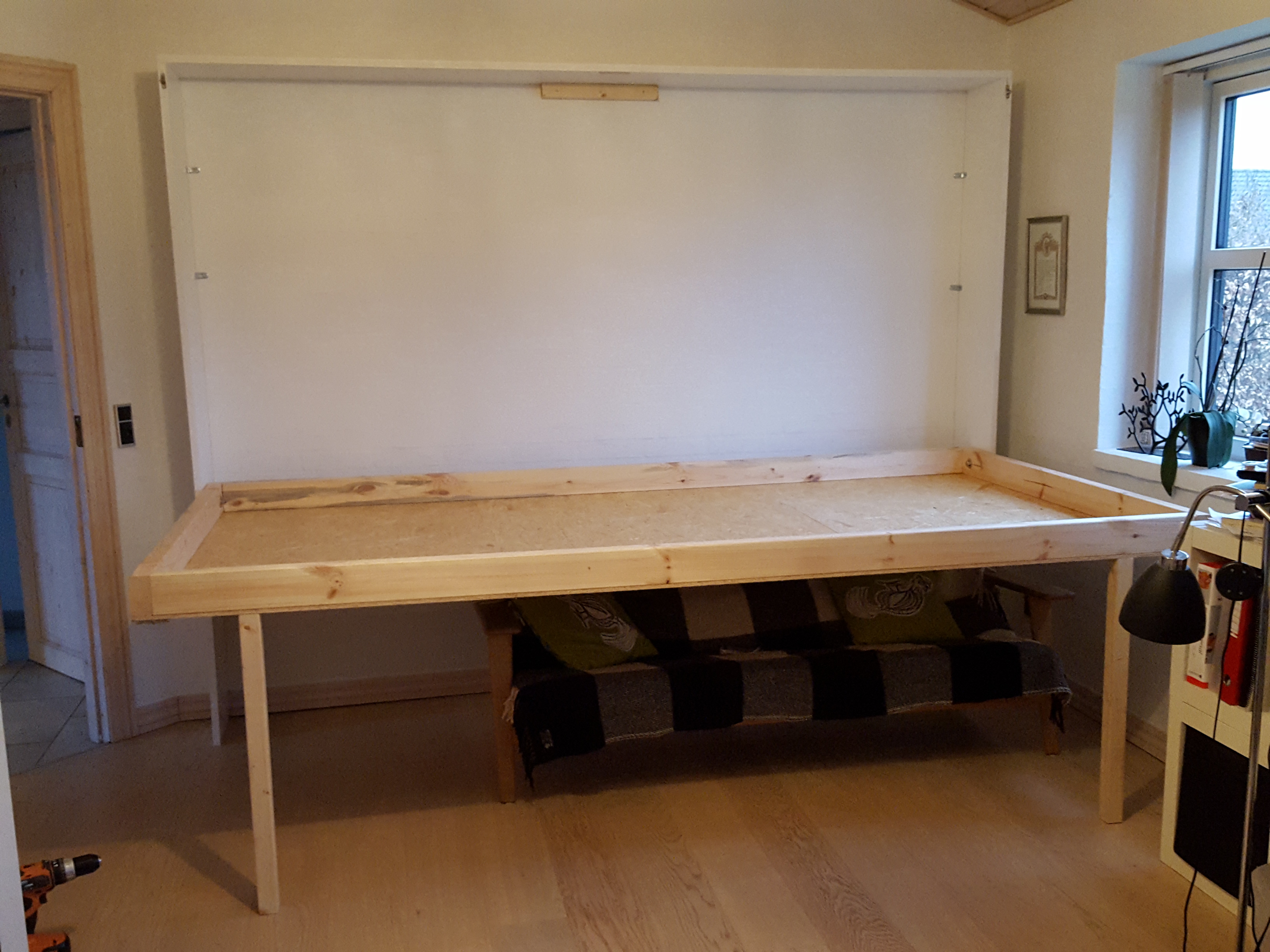

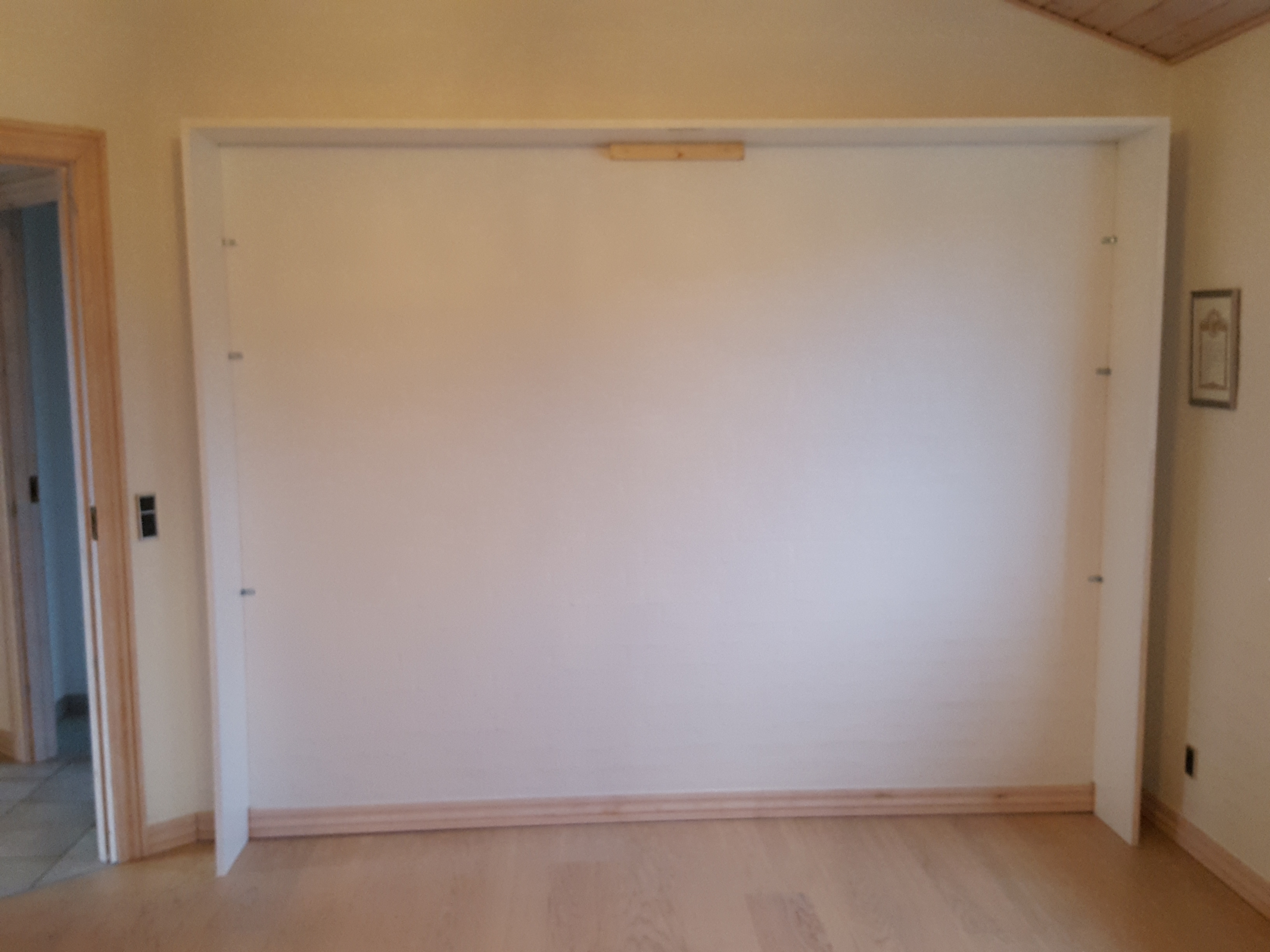

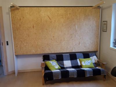

jpetersen
Indlæg: 36
Nu blev projektet færdigt. Planen ændrede sig lidt undervejs. Indermålet på planen blev 260 x 130, hvis giver et ydermål på omkring 270 x 140. Og den blev "hængslet" på den lange ende.
