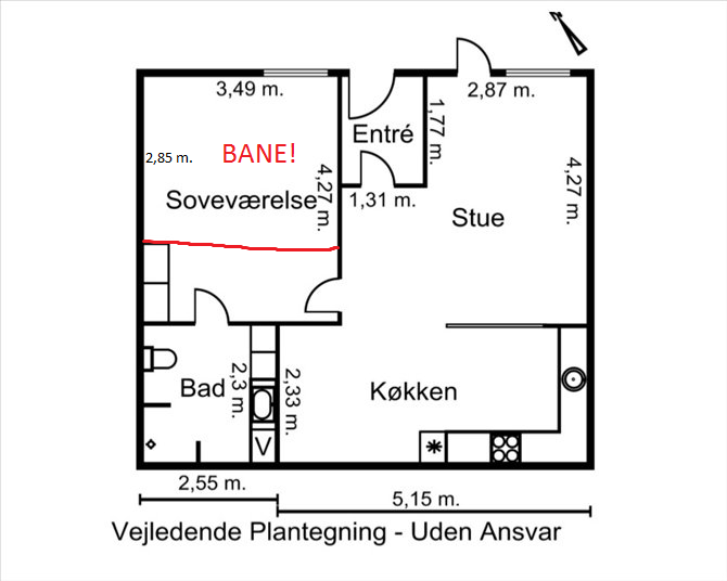

Jeg er en 32-årig ung mand der gennem noget tid har haft planer om at genoptage modeljernbanehobbyen. Har altid fulgt med i jernbanens verden fra sidelinien og som barn havde jeg også en opstillet modeljernbane. Man bliver så fasineret når man ser hvad andre kan lave, og lysten er voksende. Jeg bor i en lejlighed på 62 kvm. Jeg går og drømmer om at få solgt og flytte ud i et hus på landet, men har nu snart haft til salg i halvandet år, uden nogen stor interesse, så overvejer lidt at opgive, og ligge mit lån om og erkende jeg skal bo her en årrække endnu. En af årsagerne til jeg ville flytte var også at jeg gerne ville have et jernbanerum! Hver gang jeg har kigget på huse har jeg overvejet hvor kan jernbanen være. Men jeg begynder så at tænke, hvad kan jeg gøre hvor jeg bor nu! Og har her i den sidste uges tid fået en tanke om at omrokere lidt i min lejlighed så jeg faktisk ville kunne få væsentlig mere plads til bane end jeg gik og troede. Men inden jeg kommer så langt og begynder at rykke rundt osv osv osv, så er jeg nysgerrig efter hvilke muligheder for bane jeg har. Man har jo alle en masse drømme, men kunne være sjovt at se nogle hurtige skitser om hvilke muligheder i eksperter herinde mener jeg har på den givne plads.
Ovenstående plantegning af min lejlighed viser målene af mit tiltænkte baneområde. Kom nemlig i tanke om at jeg jo aldrig bruger min spiseplads i køkkenet da jeg alligevel ofte sidder i stuen foran tv og spiser. Og der er faktisk plads til et lille spisebord i køkkenet stadig, op af halvvæggen indtil stuen, så det hjørne i køkkenet kunne jeg jo rykke sengen ud i, og så har jeg stort set hele sovevrelset til bane! Der er vinduet at tage højde for, hvor der også er en radiator under, overvejer lidt om man skulle lave et mandehul derovre, af praktiske årsager til vinduet, og så kan man også nå det hjørne af banen, afhængig af udformning på banen selvfølgelig. Måske lidt mange informationer, men har før læst i savner informationer når folk søger oplæg til banelayouts
Jeg har tegnet med rød streg og indhegnet området. Pladsen bruges i dag mest til opmagasinering, og så sengen, og al opmagasineringen kunne jo ligeså godt rykkes i kælderen eller smides ud meget af det, hvis man først får sig taget sammen til at gå det igennem
Og et flot baneoplægside fra jer kunne jo inspirere en til at komme i gang med oprydningen

Hej Hans.
Det var godt nok meget du vil have med. Jeg tror at du er nød til revidere dine tanker lidt.
Tidligere havde jeg det samme problem som du. En for lille lejlighed. Men jeg gik dog og legede med tanken om et modelbane anlæg. Måden jeg ville gøre det på, var at anlægge en hylde langs vægene, i 170-180cm højde, ca. 50-60cm brede. På denne måde var det stadigt muligt at bruge væreslet til andet, f.eks soveværelse. I dit værelse står der et skab ( jeg ved ikke hvor højt det er ) enten kan baneanlægget ligge oven på eller det kan føres ind i skabet. Her er det muligt at have en opstillingsbanegård. Den bliver ganskevist ikke lang ca. 150cm, men det bedre end ingenting. Den anden ende kunne så f.eks være en mindre ende station, f.eks Faxe Ladeplads. Det er også at lave en mindre krydsnings station. Efter jeg har fået en anden lejlighed, har benyttet dette princip med at bruge hylder til anlægget. Højden er dog sænket til ca. 145cm. Så har jeg mulighed for at have mit model værksted under anlægget. Denne løsning fungere rigtig godt.
Jeg ved godt at mine tanker er langt fra dine. Men jeg tror at du får mere glæde af værelset på denne måde. At sove ude i køkkenet er sku' da ikke optimalt. Under anlægget vil det være muligt at have vitriner med overskydende materiel.

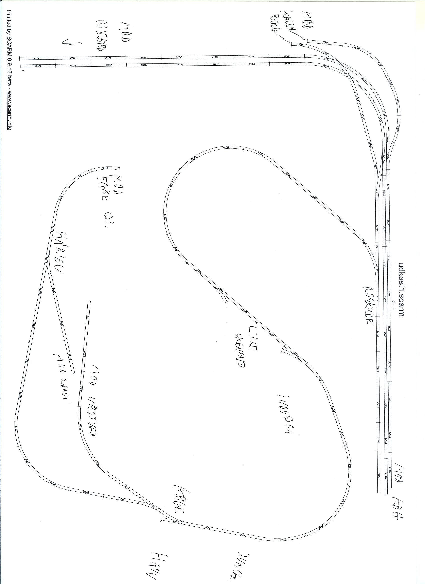

Jeg har i dag haft downloadet Scarm og forsøgt at lave et udkast som jeg måske forestillede mig det.
Det er meget meget løselig skitse over tankerne. Men jeg kan godt se det bliver dælme svært at lave pæne stationer i både Roskilde og Køge og få noget kørestrækning. Men alle de løse ender hvor jeg har skrevet mod Ringsted, mod Kalundborg, Mod Kbh, Mod Næstved, Mod Rødvig, Mod Faxe Ldp, er meningen sporene skulle føres ned til opstillingspladen nedenunder. Men jeg må jo sige at jeg tror jeg har taget munden for fuld, med alle de ønsker jeg havde... Tankerne må lige arbejde lidt videre.

Du har 4, 27 m minus en dør i dit soveværelse i flg. plantegningen. Der ville jeg lave min bane med ca 60 - 70 cm i bredden (som et køkkenbord). Enten et maskindepot/remise eller et rangerterræn. Lidt men godt, og derfor med total styr på alle detaljer: Bygninger, ballast og selvfølgelig sammensætning af materiel.
Andre planer er urealistiske.

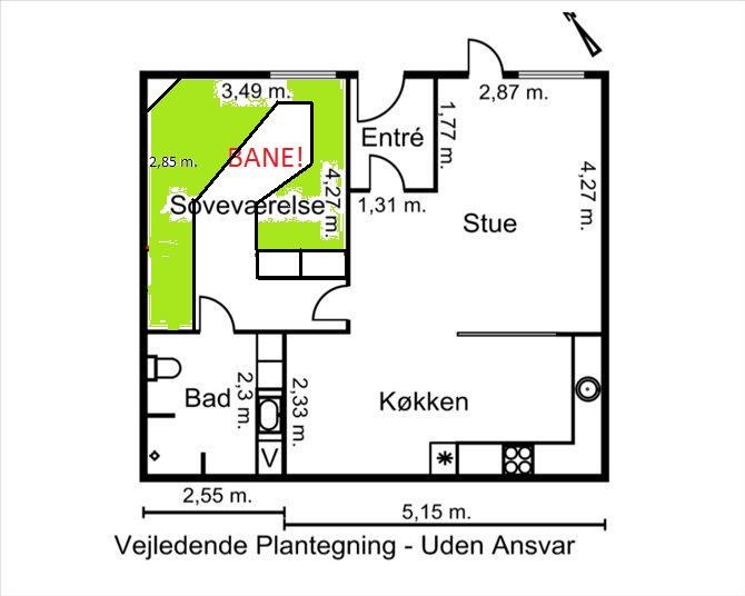

Jeg kunne forestille mig at en optimal udnyttelse af rummet kunne se sådan ud. Forudsætningen for at dette kan lade sig gøre er naturligvis at skabene kan flyttes
Det vil nok være lidt besværligt at sove i køkkenet, så hvad med at bygge anlægget lidt højere end normalt og så have en seng under anlægget? Imod dette taler, at der hvor det støver mest normalt er i soveværelset, men at sove der hvor der også bliver lavet mad er altså også suboptimalt. Men det er jo dit valg - en sovesofa i stuen vil måske være det smarteste. Udover dette vil jeg foreslå en stor vitrine til rullende materiel mellem de to døre i soveværelset. Hvis der altså er dybt nok der.
Med hensyn til omlægning af lån kan det være en god idé, nu hvor 3,5% lånene har fået så meget volumen, at køberne ikke kan sætte prisen ved eventuel tilbagekøb. Men du skal være opmærksom på at omkostningerne ved en konvertering er relativ høje ved beløbsmæssigt mindre lån og at break-even typisk først nås efter en 6-7-8 år. Hvis du sparer eksempelvis 1.000 Dkr. om måneden ville jeg spare dem op, så der ved næste boligskift er en tilstrækkelig stor udbetaling til også virklig at tage et skridt opad i boligmarkedet. Bankerne låner jo stort set ikke penge mere til udbetaling i huse og specielt i yderområderne kan man komme ud for at selv om man eksempelvis har et depot man kan stille som sikkerhed, bliver der sagt nej alligevel.
Tilbage til futtoget. Altså dit valg af epoke er jo selvfølgelig ok, men som du selv er inde på så vil du have alt for meget med på den givne plads. Jeg har designet en del anlæg til sporskiftets brugere gennem tiderne, jeg prøver at finde nogen frem til dig senere idag for at give dig en fornemmelse af, hvad der er plads til i et rum med dine mål. Min umiddelbare vurdering ligger på en krydsningsstation, en endestation (lokalbanen), måske et trinbræt og så to skyggebangårde. Eller en skyggebanegård, der simulerer to af slagsen.
