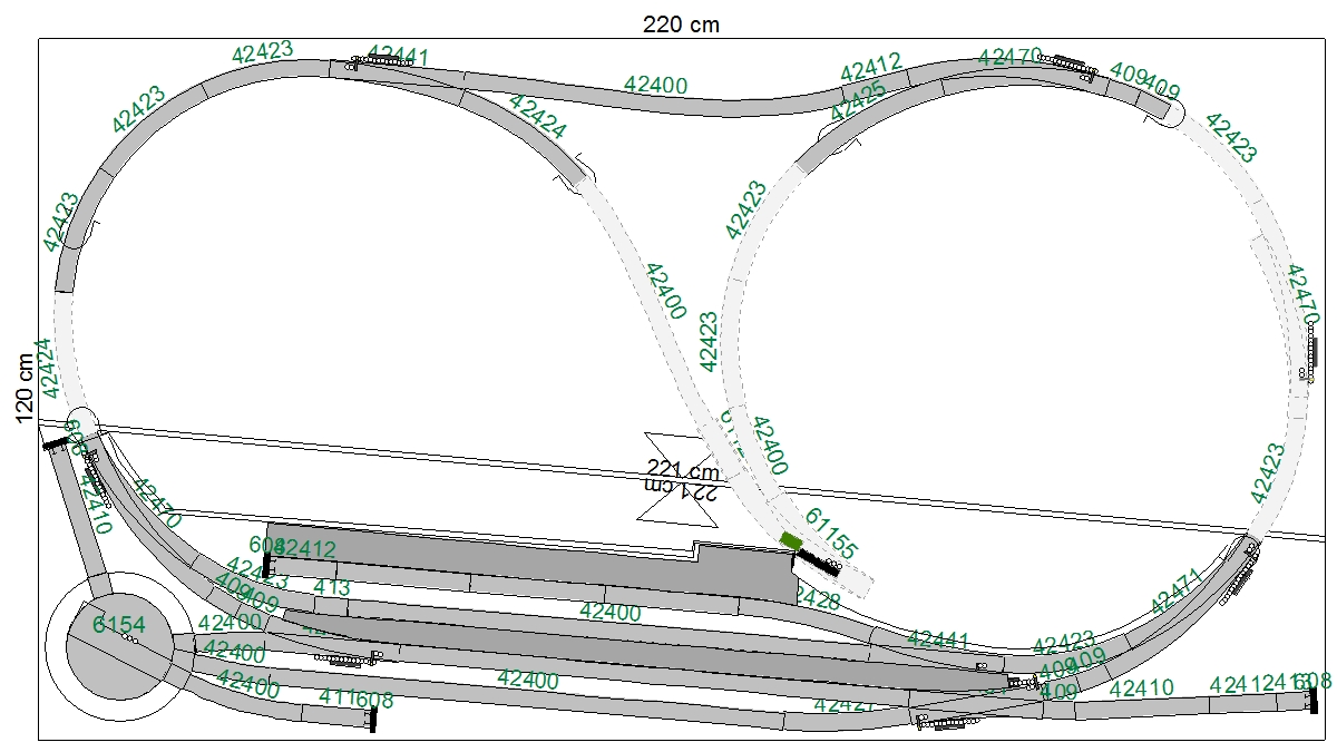

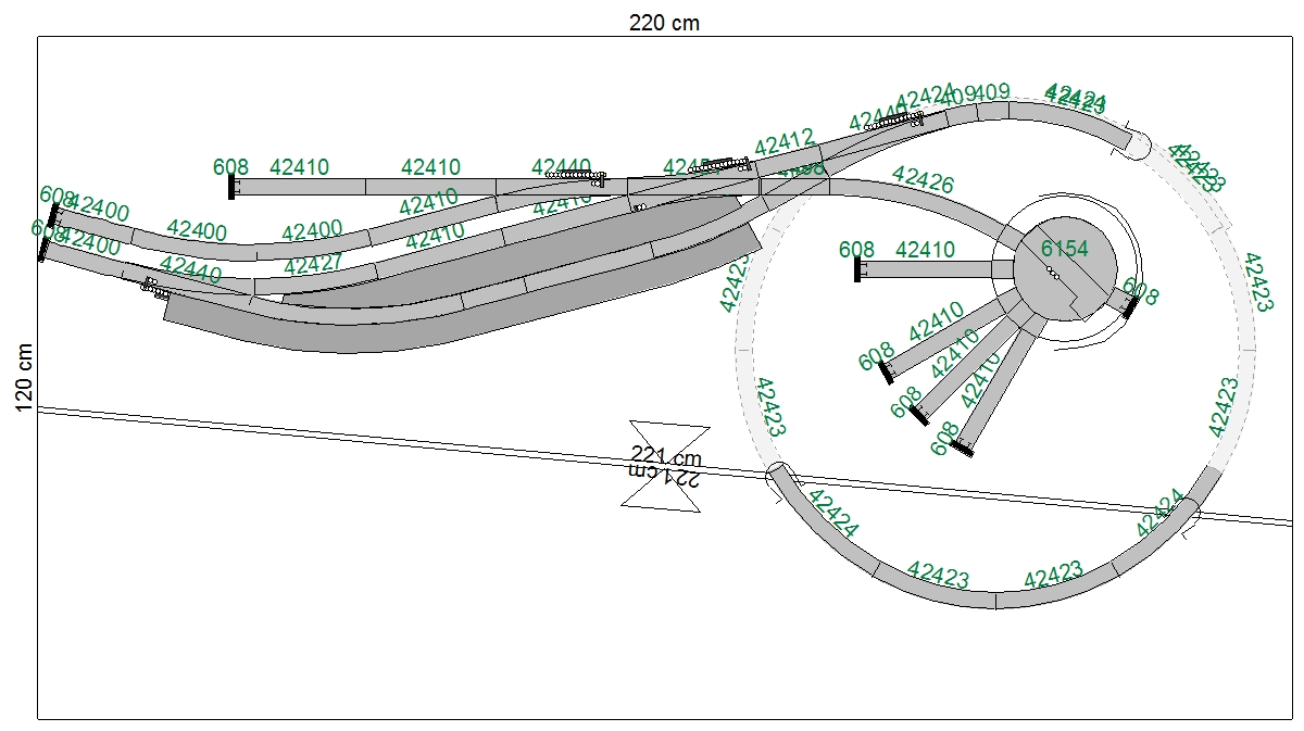

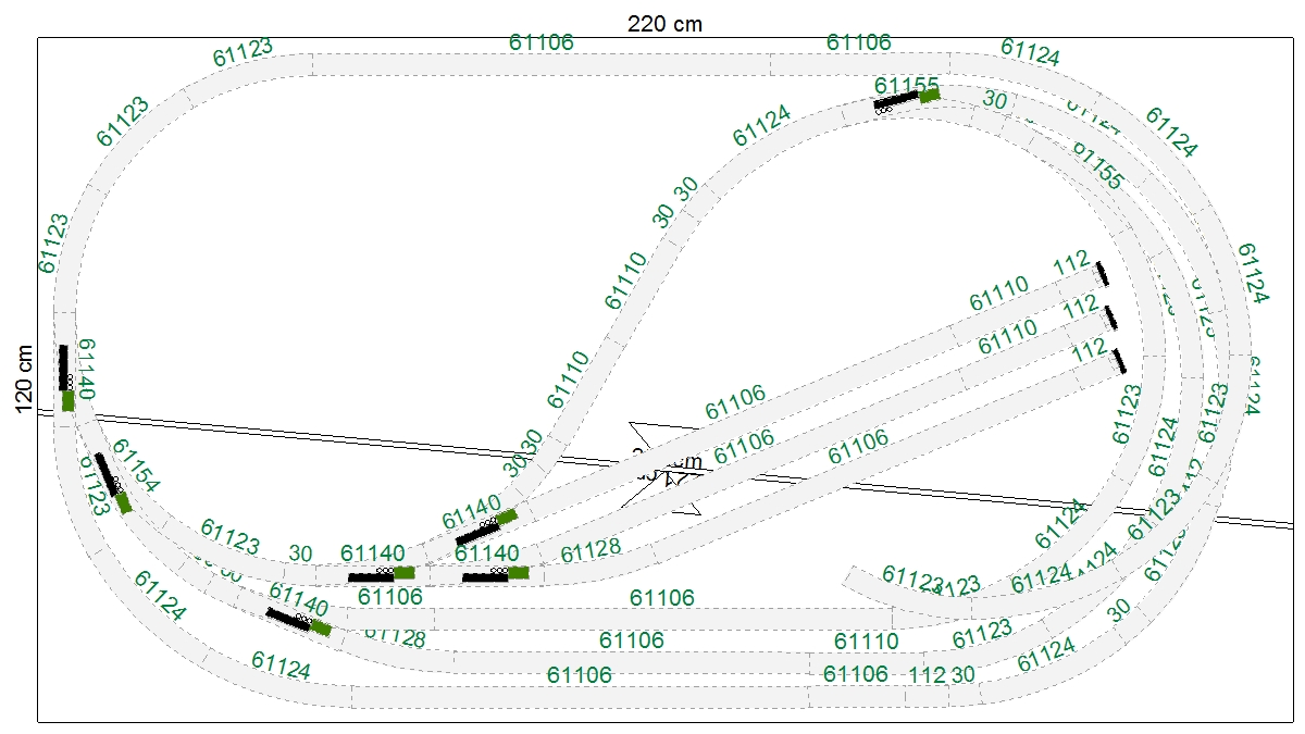

Hej allesammen,
Her er et forslag til Charlie, der efter min mening udnytter hans plads bedst muligt. Anlægget skal bygges som et klapanlæg, så det bliver nok vigtig at tænke på at gøre konstruktionen så let som muligt, men samtidig meget stabil.
Skyggebanegården er en lidt udvidet model af den jeg allerede præsenterede tidligere her på forum. Der kan godt lægges et spor mere ind, hvis man har lyst til det. Hvis dette gøres, er der plads til fire styrevognstog og tre normale tog under anlægget. For at udnytte pladsen optimalt har jeg benyttet Geoline spor under jorden, her er geometrien optimal, hvis man skal have presset så mange spor ind som muligt. Resten af banen er lagt i Rocoline uden ballast med brug af bløde kurver, kurvesporskifter R5/R6 og fleksspor, hvor det var muligt. Minimumradius er Rocos R3 - altså 42 centimeter.
Banens grundidé er en enkeltsporet hovedbane, hvor der også kan køres med lange vogne, da jeg har brugt relative bløde kurver på den sigtbare del af anlægget. Den enkeltsporede hovedbane har en synlig krydsningsstation forrest på anlægget, der bliver delt i to dele af en kulisse. Stationen har tre perronspor - spor I er et stikspor, der kan bruges til styrevognstog (eksempelvis MO-CPS) eller en skinnebus, der kan pendle mellem krydsningsstationen og sidebanens endestation.
På den anden side af kulissen ligger lokalbanens endestation en etage højere og hovedstrækningens paradestrækning. For at muliggører kørslen med damplokomotiver med tender også på lokalbanen er begge banegårde udstyret med Fleischmanns lille drejeskive. Disse kan naturligvis udelades og pladsen bruges til noget andet. Eventuelt en rampe forneden og et savværk til lokalbanens station.
Banens er skruet sådan sammen, at der på hovedstrækningen kan køres ring, hvis man har lyst til det. Men nok så vigtigt er det, at skyggebanegården kan simulere to stationer, så der kan køres fra A over B til C. Og fra B kan der så enten stiges om til lokaltoget eller toget deles i to. Eller som endnu en mulighed - gennemgående tog fra skyggebanegården over B til lokalbanens endestation.
SKYGGEBANEGÅRDEN
KRYDSNINGSSTATION
LOKALBANEN

He.... Smiler.... Lars Lars Lars Lars..... Jeg kommer jo ALDRIG igang med at finde ud af hvor i verden banen skal være... Byggestil på huse mm... Du blive jo ved med at komme med GENIALE udspil... griner... Big smile Det er jo helt vildt!!! For pokker... Lars....
Jeg har en sidste bøn, Kan/vil, du prøve at vise et par 3D tegninger af banen??? Jeg er som nævnt vild med den og tænker den skal det være!!! (nu igen), jeg kunne måske bare godt tænke mig lidt mere "bygge plads" på anlægget til noget af alt det andet sjove... Huse... natur... landskab osv... Jeg har lidt svært ved at se hvor der er plads til noget sådan? Jeg tror en af dine flotte 3 D produktioner vil hjælpe mig? så jeg bedre kan overskue det hele?  Måske vil jeg også nedlægge en af drejeskiverne? ( krydsning st.)selv om jeg elsker ideen? og få lidt mere plads på den konto....
Jeg prøver lige at lave banen i det der SCRAM program jeg sidder og roder med.... og smide den ind her, hvis det er ok?

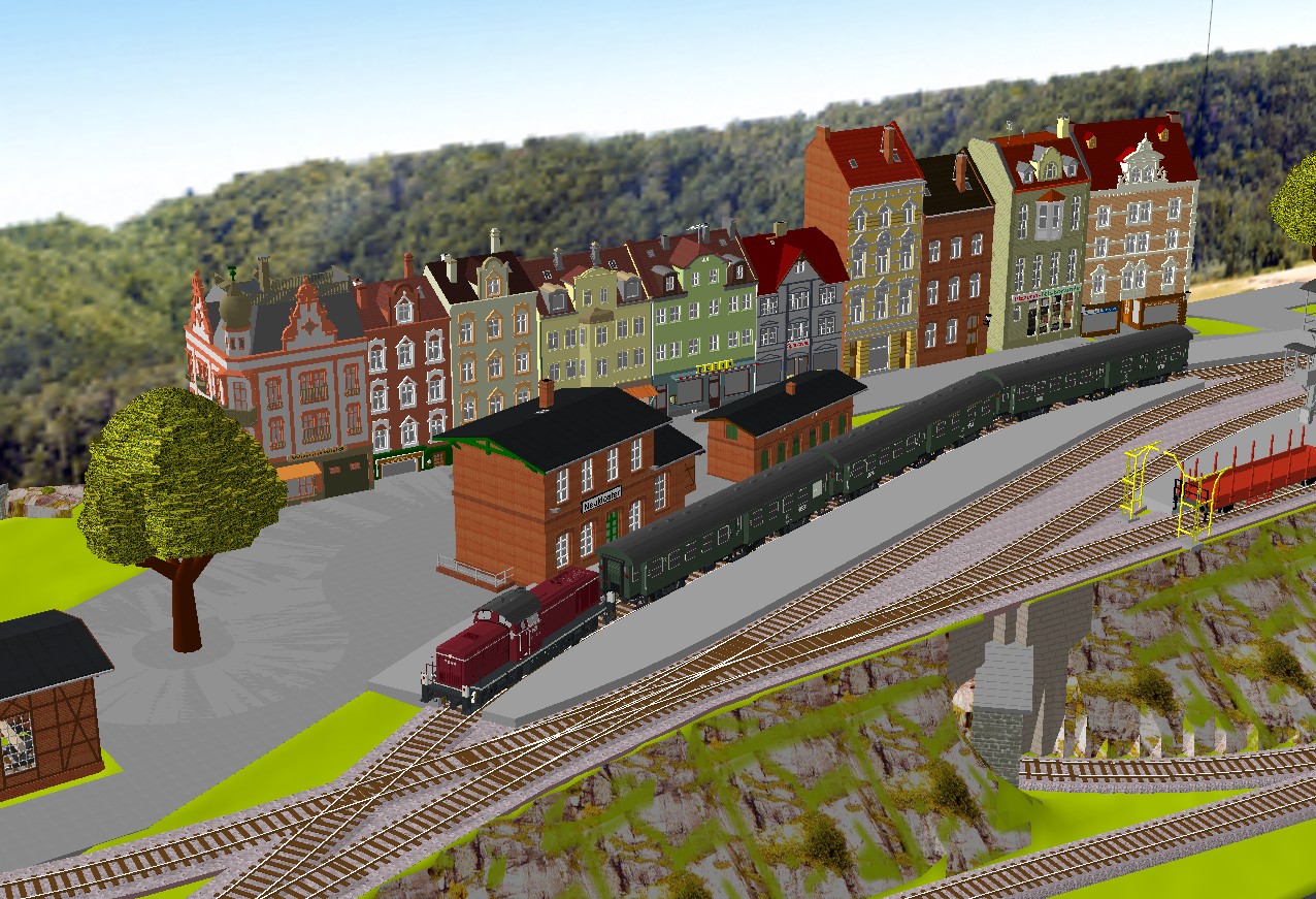

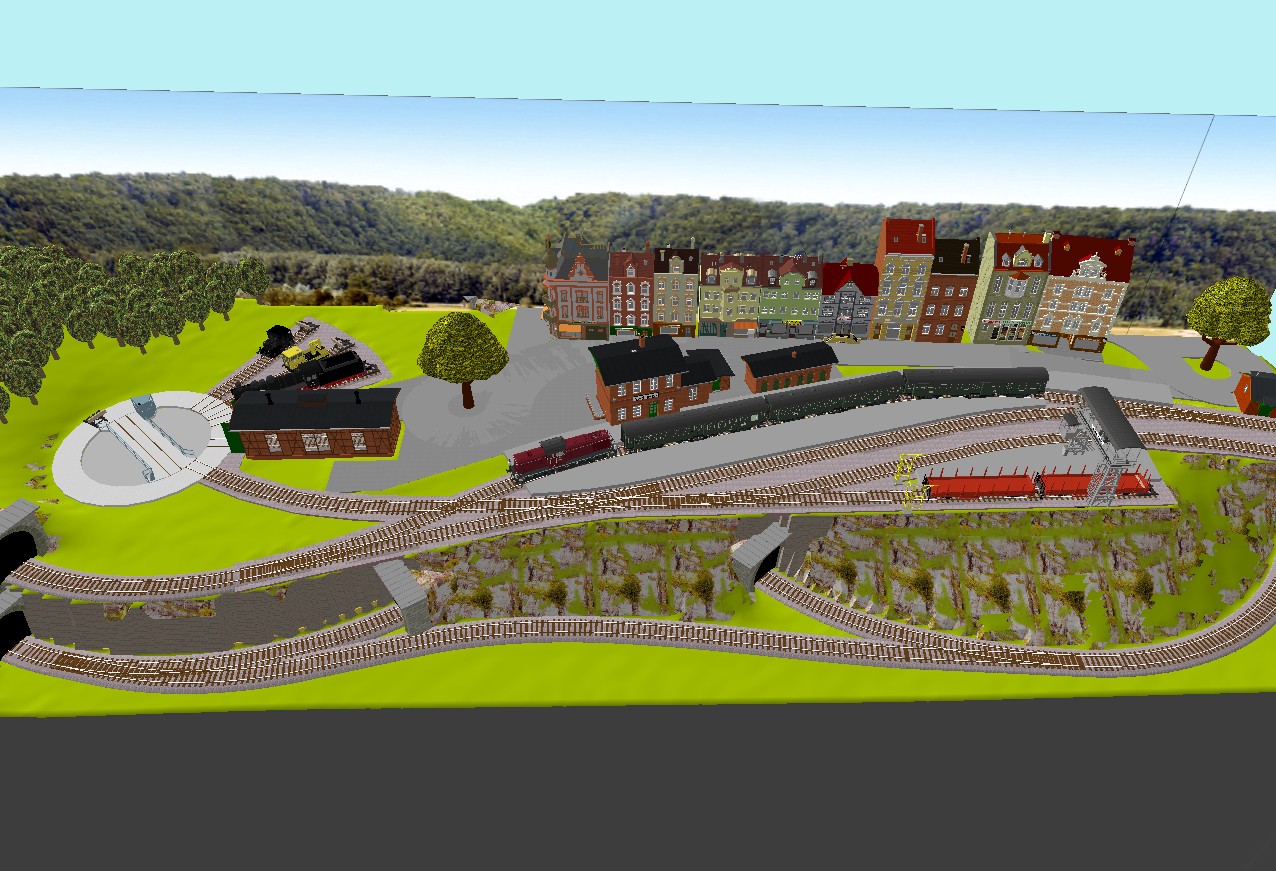

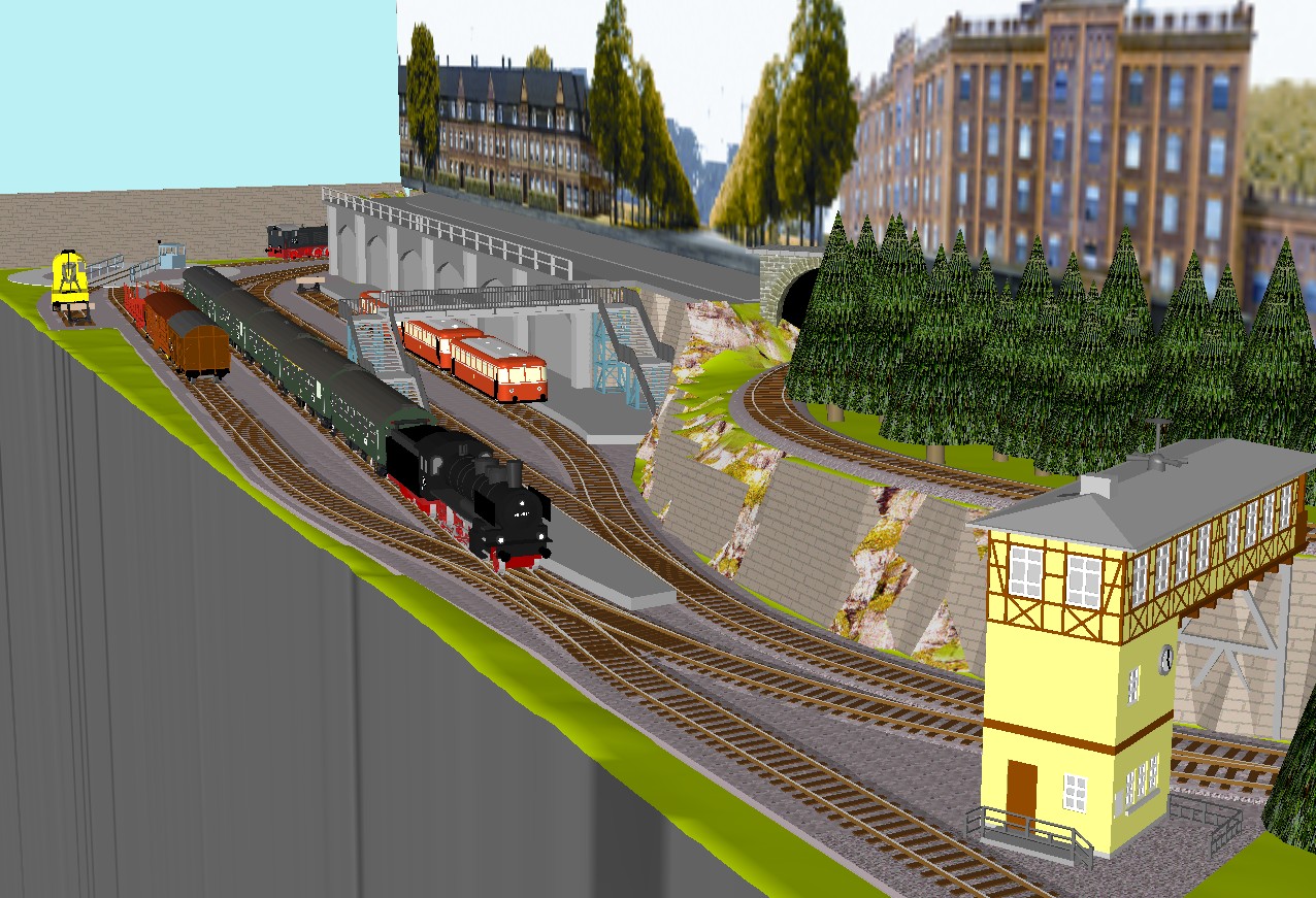

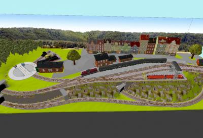

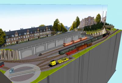

Hej allesammen,
Her er der så fire 3D-billeder af anlægget - to fra hver side. Forstadsstationen får ingen huse eller højst reliefhuse. Det nemmeste er vel som vist på fotoet bare at sætte et passende fotografi op på kulissen Smile. Der er blevet plads til en Faller Car-Systems bane på anlægget - i må tænke jer til, at der skal skæres to huller i kulissen så bilerne kan køre rundt og rundt. Ud mod gelænderet ville jeg parkere en masse biler, pendlerne parkerer jo regelmæssigt der.
Lokalbanens station har fået plads til huse, måske kan det hele optimeres lidt bedre der - i princippet står også området med de mange træer til rådighed for bygninger.
Billede  Billede
Billede  Billede
Billederne kan gøres større ved at klikke på dem.
