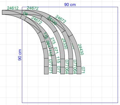

jeg vil gerne udfordre med en lille opgave til de dygtigste skinne læggere her på forummet. Jeg bruger c-skinner og skal udvide min skyggebanegård til 10 spor - det vil sige 2 x 5. Konceptet for 2 x 4 er vist nedenfor.
 Opgaven er at placere de 2 x 5 spor så tæt som muligt pga af pladsmangel - med ens afstand mellem sporene. Samtidigt skal tog kunne kører ind og ud af viften med eksempelvis dsb B-vogne uden at strejfe hinanden.
MVH LoftsNissen, "Generaldirektøren"

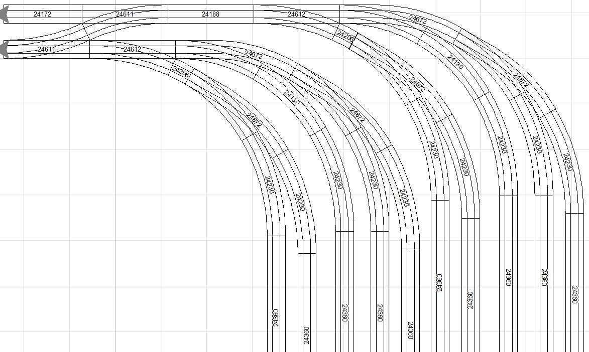

Indledningsvis et par spørgsmål:
Bruger du dit 2*4 layout i dag uden problemer, dvs OK gennem kurvesporskifterne?
Dernæst: hvilken radius er de buede skinner (fx skinne 24130 (R1) eller skinne 24230 (R2))?
Og: Så længe alt kører fint, er det vel ikke en hindring at skinneafstanden er lidt forskellig?
Denne løsning anvender kurvesporskifter og få R1 skinner.
Der udestår en mindre opgave i at tilpasse opstillingssporene i længderetningen.
mvh Niels Peter

Hej Niels Peter
Lidt bonus info som forespurgt:
   - kurvesporskifter virker fint og giver mig ikke problemer
   - den inderste kurve skal være R1 og du ydre R2/3
Jeg er nød til at tilføje at tilpasningen i længden er vigtig for at opgaven kan siges at være løst - ligesom at afstanden mellem sporene skal være den samme. Sorry!

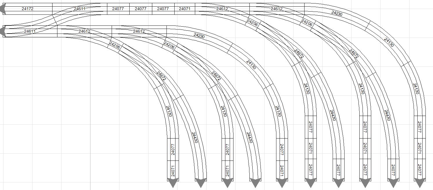

Her er et forslag, som opfylder kriterierne. Jeg anser dog løsningen som mindre god end førstnævnte.
Jeg synes du skylder lidt 'historie'. Hvad skyldes dine restriktioner? Hvordan indgår 'svinget' i et samlet hele? osv.
Her er der jo ca. 96 mm fra midt til midt Wink

nipe
Vanløse
Indlæg: 474
Og? Ca. 96mm læser jeg som samme skinneafstand ( specielt med C-skinne fleksibilitet in mente )
Derudover mangler vi stadig 'historien'.
