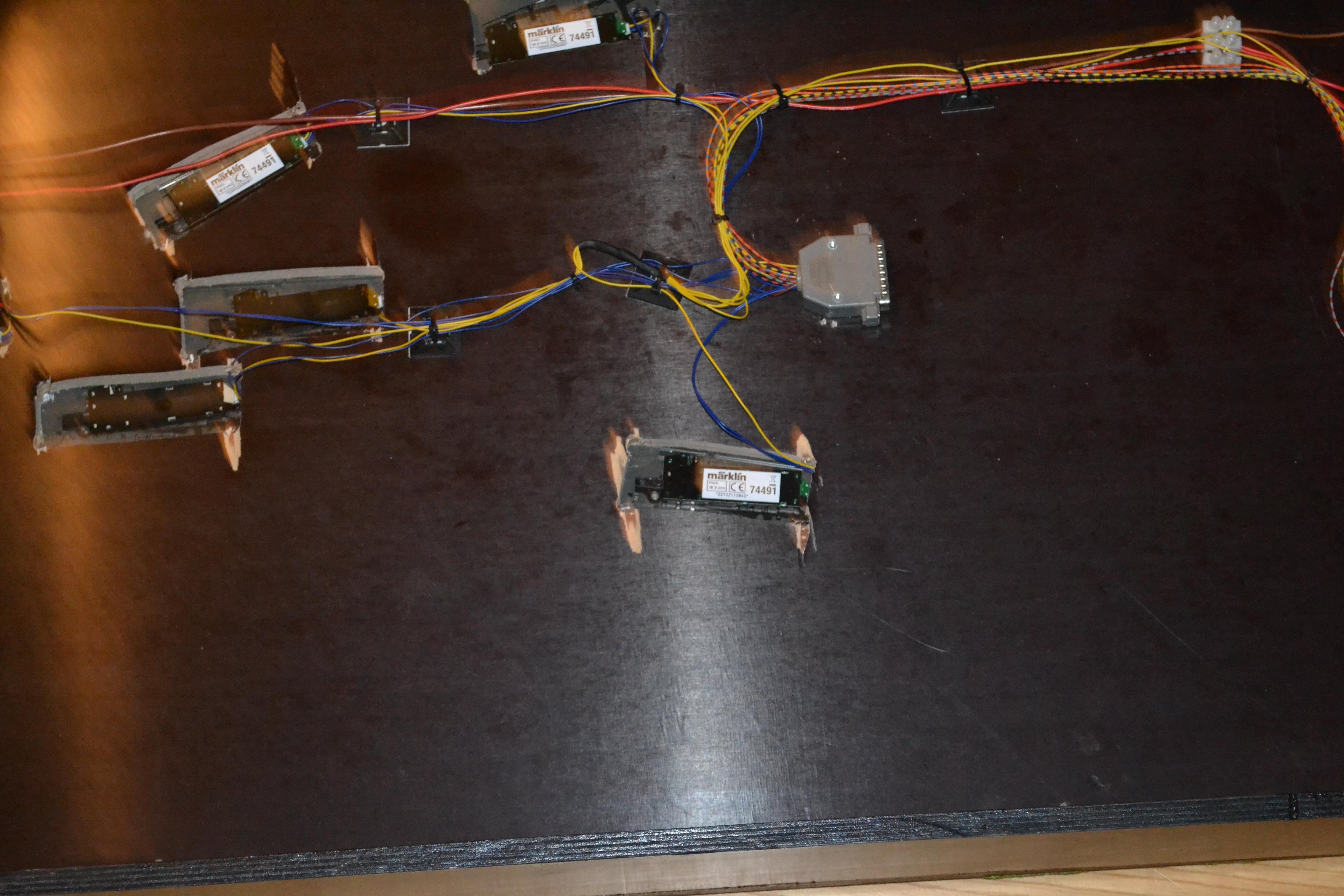

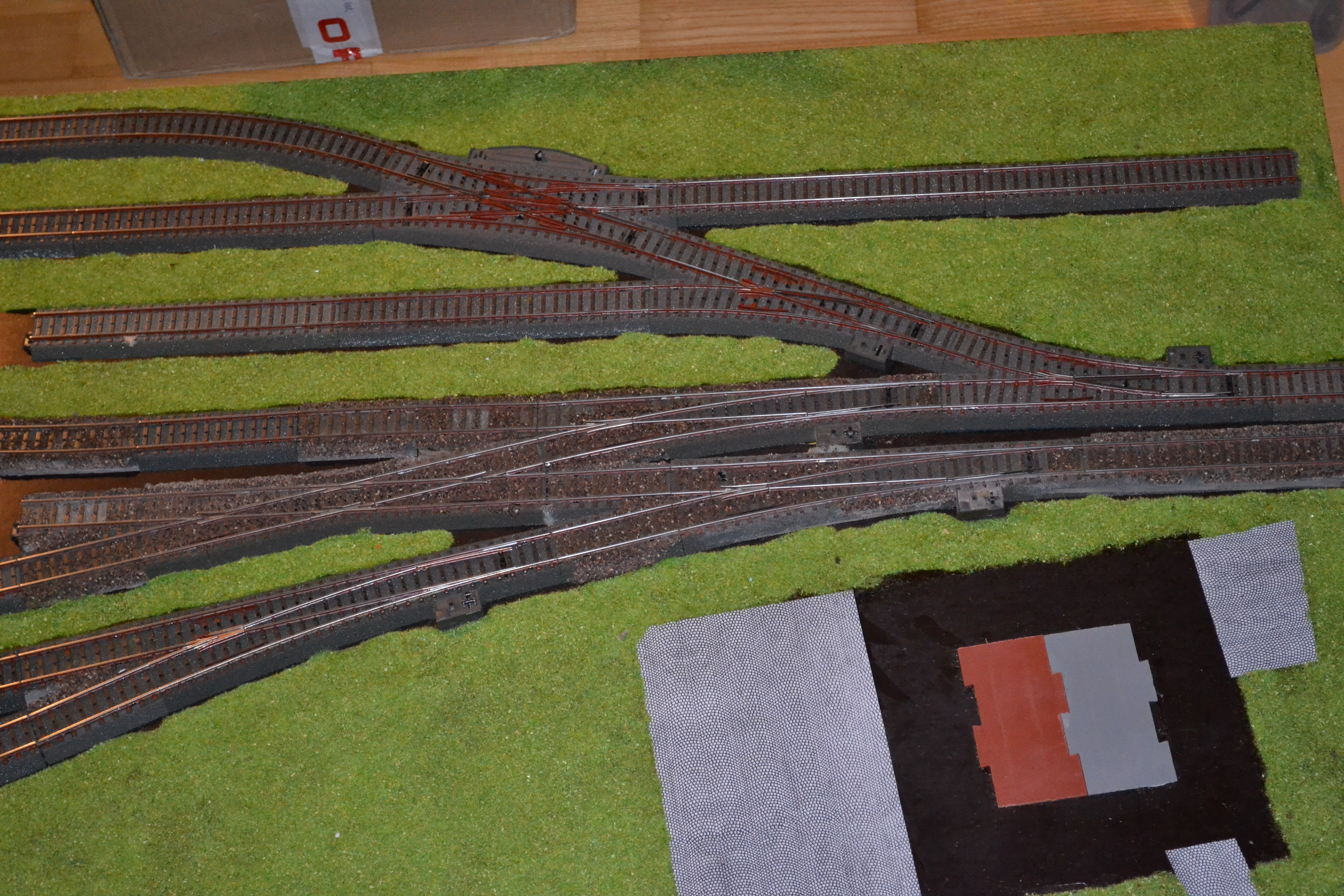

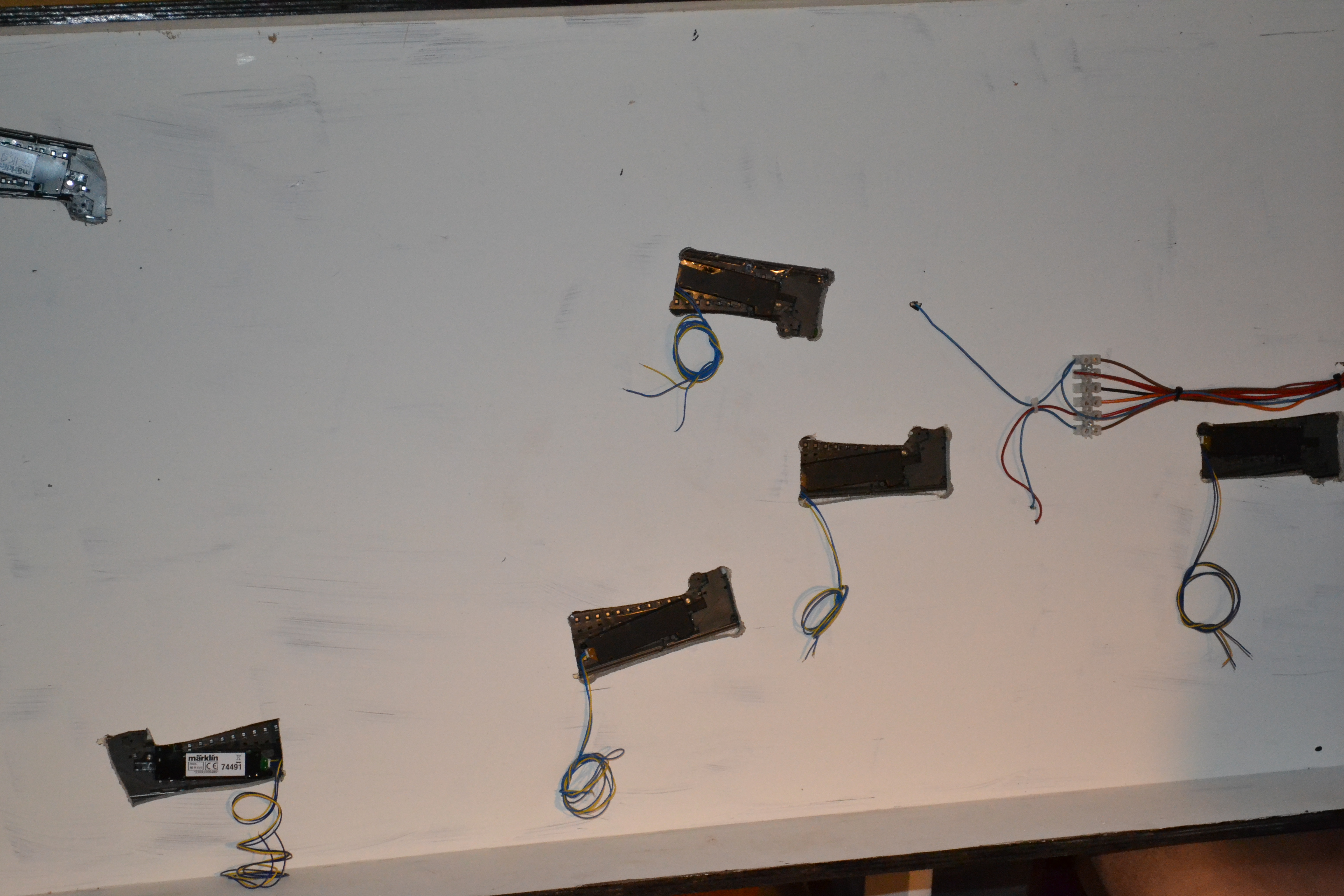

BilledeBilledeundersiden af nogle moduler , med udskæringer , så i tilfælde af servis eller udskiftning kan det ordnes uden at brække noget op , det kan så være en stor fordel at male undersiden i en lyf farve inden ledninger monteres , og ja det fungerer her på moduler , ved godt at på et fast anlæg er der mange andre udfordringer .BilledeBillede                                     oversiden af de samme 2 moduler , ja de er set før , har lige været med på teknisk museum i Helsingør her først i september ,huse og andet er ikke med på disse foto , det ene er fuldt elektrisk og det andet er klar til at blive samlet så vi kan gå fra håndbetjening til elektrisk betjening ,

og ja hos mig er de lavet så de kan bruges som en del sammenkoblet med ikke let flytbare moduler , men et fint anlæg hjemme når de ikke er på udekørsel , og servis , ind på et bord , op på højkant , så er undersiden klar til servis / repitiaon , ikke noget med at kravle rundt i mærkelige akave stillinger under et fast anlæg , der er jo ingen af os der bliver yngre , kan man så lave noget som i virkeligheden , ja selfølgelig , der er heller ingen grænser ,  se her hos 3 modul , Brørup og Trolhede stationer er under konstruktion og hos Slæbeskoen Nykøbing Sjælland og Højby stationer samt Nyborg færgehavn , så ingen undskylninger , det kan laves småt og simpelt eller stort og komplext . Nyborg Færgehavn kommer med på udstillingen til DMJU her om lidt ,
