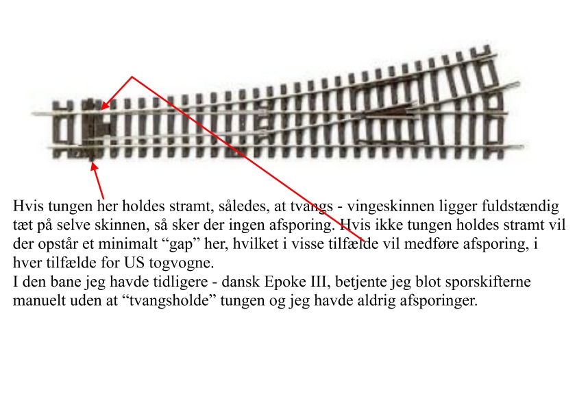

Jeg prøvede at bytte rundt på hjulsæt osv. men den går ikke. Jo fra plastik til plastik, men ikke fra plastik til metal og v.v. De passer ikke sammen, så alle hjulsæt er tilbage hvor de hører hjemme. Så syntes jeg at dem med plasthjul var der en smule slør i, så jeg prøved at stramme skruerne og det hjalp faktisk en hel del. Flere prøvekørsler hen over sporskifter viste sig at være vellykket, dog var der et par afsporinger, men altså ikke hver gang. Det undersøgte jeg så nærmere og det viser sig, når man ”tvangsholder” sporskiftet på sin plads så kører alle vogne uproblematisk forbi uden afsporing, MEN ligeså snart man ikke ”tvangsholder” på tungen i sporskiftet, så opstår der problemer. Der opstår tilsyneladende et mikroskopisk ”slup” ved tungen og det er nok til at hjulet afsporer. Som det ser ud nu lader det til at køre så nu når jeg forhåbentlig får det nye lokomotiv en af dagene, så skal buerne afprøves i og med det er et treakslet lokomotiv. Ellers er der en ny udfordring i vente.

Jeg ved ikke om et sporskifte mister kraften til at holde på tungen med tiden, ved ikke om det sporskifte er brugt eller nyt.
Da jeg lavede den test bane, som vi testede kurverne på, ja indførte jeg også et sporskifte, et peco code 75
Heri afsporede også en mine athearn vogne når det stod til at kurve, men kun den ene vogn, skønt at de alle er samme model.
Hvis jeg også lige som dig trykkede den ekstra godt med fingrene efter jeg havde skiftet side, så var der ingen afsporing.
Måske det bare er det ene sporskifte der driller lidt, især når det sikkert er rp25 hjul, plastic eller ej.
Rp25 hjul har en noget mindre flange, nemlig 0,6mm istedet for 1mm, og måske også bedre kan komme ind imellem tungen og skinnen?

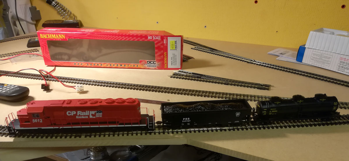

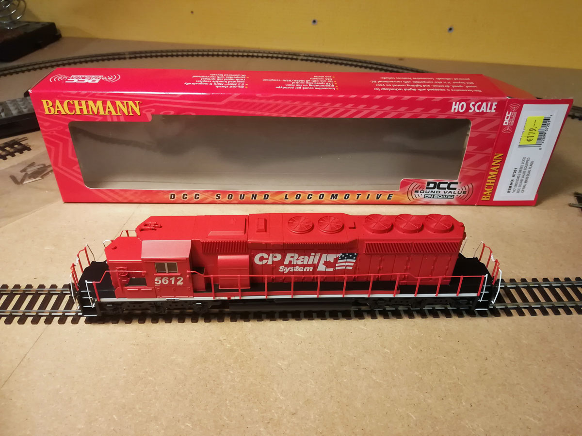

Her til eftermiddag kom DHL med mit treakslet CP 40-2 5612 lokomotiv. Bestilt tirsdag og leveret fredag ! Uha, for et lækkert lokomotiv og igen skønt at høre diesellyden og de horn, klokke osv.
Det har nu været på et par prøvekørsler på en lille interimistisk baneopsætning med følgende resultat.
Buen var med en indgangs R3 og herefter kun R1 buer med en afsluttende R3 bue og så ud i lige skinne til sporskifte. Lokomotivet alene kørte uden problemer rundt i kurven og hen over sporskiftet uden, at jeg holdt på ”tungen” ved sporskiftet. Dernæst blev der sat vogne på og disse kørte rundt i buen uden problemer overhovedet, ingen afsporing. Hen over sporskiftet gik det også fint på nær én gang hvor den bagerste vogn koblede af i hjertestykket. Lokomotivet fik lov at skubbe vognene tilbage til udgangspunkt, hen over sporskifte, rundt i R1 / R3 kurven og alt forløb fejlfrit. Det blev gentaget flere gange og uden problemer. Med andre ord, jeg havde ikke gjort brug af flexskinne ( ”easemnet” kurve ), og det kunne tyde på, at det ikke behøver at blive nødvendigt for mit vedkommende. At det så vil se kønnere ud med en blødere kurveind og ud -gang er jeg helt enig i og så vidt pladsen tillader det vil jeg forsøge at opfylde dette. Jeg vil også mene, at jeg lige så godt kan fortsætte med Piko skinner, selvom sporskifterne måske ikke er helt på højde med Peco´s, men jeg har som sagt en del Piko skinner, så hvorfor skifte egentlig.
