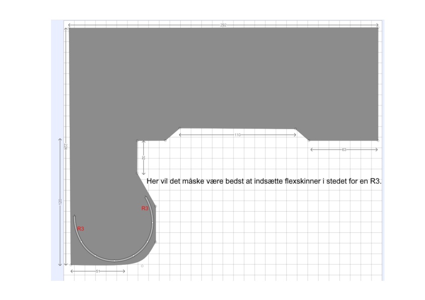

Jeg kender til Golden Spike herhjemme og har faktisk sendt en mail til dem for en måned siden men de har ikke meldt tilbage så derfor denne forespørgsel her på Forum.
I øjeblikket kører jeg med dansk Epoke III – Piko A skinner, men overvejer en bane med Amerikansk tog og har derfor spørgsmål vedr. skinnevalg. Lokomotiv samt et par vogne er indkøbt og det kører faktisk udmærket på mine Piko spor.
Skal jeg fortsætte med Piko A skinner eller bør jeg skifte til Peco, som jeg fornemmer og har fået fortalt skulle være bedre. Jeg har desværre ikke kendskab til Peco, men kan se, at sporskifter findes med hjertestykke af plast, ( som på Piko sporskifter ) hvilket jeg nok vil vælge så jeg undgår plus/minus bøvl. Der er nogen der har fortalt, at man kan få problemer med tog der ikke vil køre forbi plaststykket og at de vil gå i stå og/eller hakke i kørslen, men på mine Piko sporskifter har jeg aldrig oplevet det.

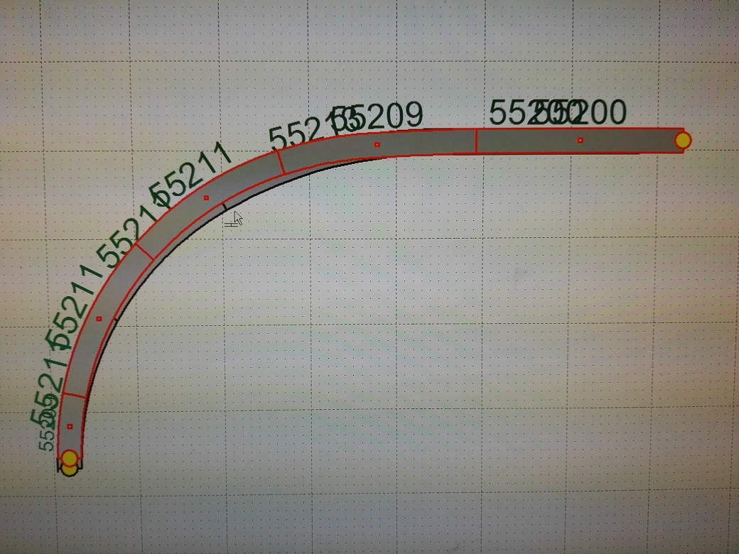

Jeg har programmet AnyRail 6 hvor jeg kan indtegne sporplan og ser at Peco ikke har lige skinner, men kun flexskinner. Da jeg er begrænset af max 80 cm i bredden på banen har jeg akkurat plads til en runding med Piko skinnerne R1 ( diameter 36 cm ). Hvorledes vil det være med Peco skinner ? Umiddelbart ser det for mig ud som Peco har en noget større mindste radius. Jeg har prøvet med flexskinnen og ”overlagt” den på Piko R1 buen, men den røde streg i midten af skinnen forsvinder ikke, hvilket vel indikerer at buen er for snæver. US lokomotivet køre fint rundt i kurven på Piko R1 kurven, så burde man ikke kunne anvende Peco flexskinnen i samme bueradius ?
Håber min undren giver mening. Desværre er der nogle måneder til DMJU i Kolding, men her vil jeg tro at Golden Spike vil være at træffe så man kan få en snak med dem. Jeg havde ellers håbet at komme i gang nu med US banen, da årstiden er til det.

Indlæg: 4.367
Jeg tror, du skal beholde dine Piko skinner.
Peco har tre serier af skinner i H0:
  • Code 100, der på mange måder ligner dine Piko skinner - faktisk så meget, at du ikke behøver at skifte.
  • Code 75, der er Pecos traditionelle "fine" skinner - så spinkle, at de af nogle kun bruges til side- og privatbaner.
  • Code 83 er nyeste skud - og de er lavet specielt til det amerikanske marked med sporskifter, der følger US standard i stedet for europæisk.
Code 83 og Code 75 fåes kun med fleksspor, mens man både kan få fleksspor og traditionelle lige og kurvede skinner i Code 100.
Når du har hørt om Peco til US anlæg, er det helt sikkert på grund af deres Code 83 serie; men jeg tror ikke, det vil være en god idé for dig, når du har så lidt plads. Du kan bruge Code 100, men så synes jeg lige så godt, du kan fortsætte med dine Piko spor.

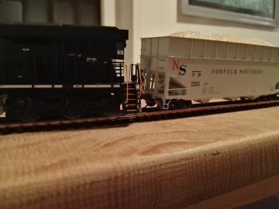

Jeg måtte lige afprøve det med US vognene og her under ombygningen har jeg lagt nogle Piko R1 skinner ud på gulvet. De 6 US vogne jeg har indtil nu ( alle fra Bachmann ) kører upåklageligt ( hver for sig og ligeledes sammenhængende ) og uden, at nogen af dem bliver trukket af rundt i den smalle kurve med radius på kun 360 mm. Jeg forstår ikke helt det du skriver, at deres koblinger er monteret fast på selve vognen. Mine kan da bevæges ret så meget sidelæns og jeg synes de amerikanske koblinger er langt bedre end dem jeg har på mine danske vogne fra f.eks. Hobby Trade.  Jeg ved så ikke om det har noget at gøre med, at dem du har er fra Athearn, men det burde det vel egentlig ikke. Hvorfor så dine trækkes af og endda på større kurveradius end min forstår jeg ikke.

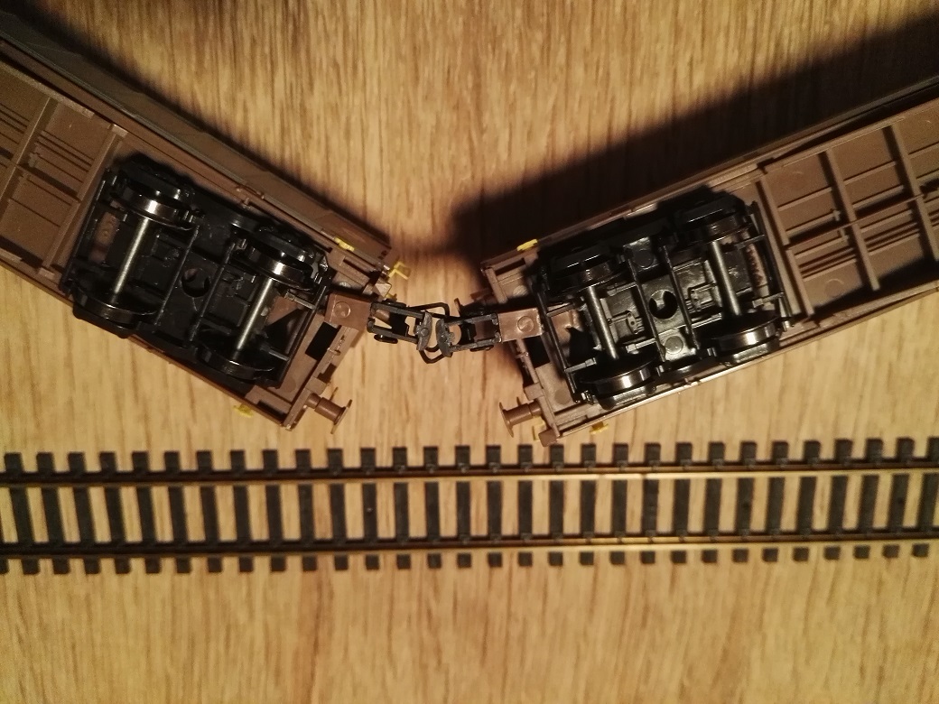

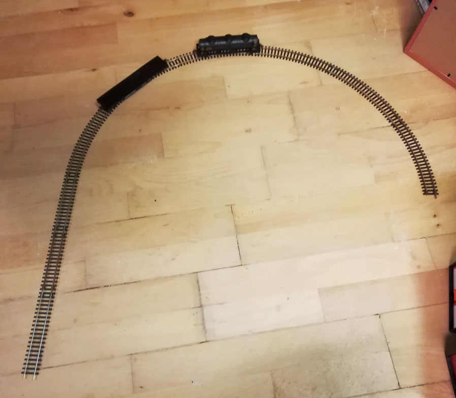

Prøvede lige at stille min opstilling op igen, altså fra lige skinne til radius 415mm.
Prøver jeg kun vognene er der intet problem, sætter jeg min lokomotiv foran så bliver
den første vogn efter lokomotivet afsporet. Tog lige et par billeder af det.
Skinne Test
Afsporing
Afsporing

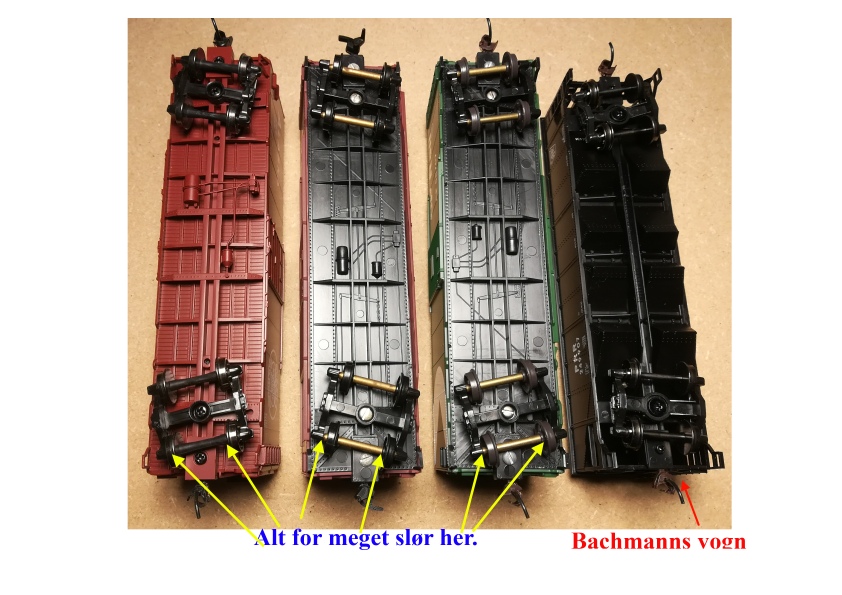

Tror det har noget at gøre hvor langt koblingen stikker bag ud når de når til svinget, hvis
koblingen på lokomotivet så stikker længere ud end vognen, ja så bliver der trukket skævt, eller omvendt.
Måske har det også noget at sige hvor langt inde under vognen/lokomotivet akslen sidder.
Ved ikke om Backmann bruger anden form for kobling.

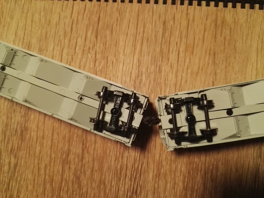

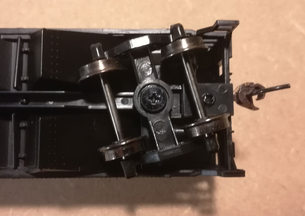

Tog lige et billede under en af mine vogne. Den boks som koblingen sidder i, sidder fast på selve vognen.
Selve koblingen kan godt flytte sig lidt til siderne, men ikke som på dem herhjemme, så trækket på de amerikanske kommer
anderledes, og hvis den ene kobling så stikker længere ud over skinnerne end den anden, ja så tror jeg baladen er der.
Et billede af et par Roco vogne koblet sammen også, så tror jeg godt du kan følge mig.
Kobling Athearn
Kobling Athearn
Kobling Roco
Kobling Roco
Om du får problemet med et lokomotiv foran kan jeg ikke svare, men jeg ville ihvertfald gøre dig opmærksom på, at
samme problem kunne opstå som her, og kommer sikkert også an på hvilket lokomotiv, kort/langt osv.
En ting man ihvertfald skal være opmærksom på ved mindre radius, eller ihvertfald der hvor radius begynder.
For sætter jeg vognen på plads igen, og lokomotiv og vogn er kommet 20 cm længere, ja så er problemet der ikke.
Så det er når svinget begynder, og er det for skarpt, ja så afspores der.

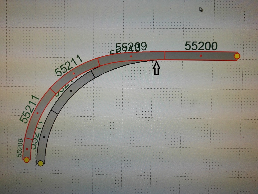

Indlæg: 2.832

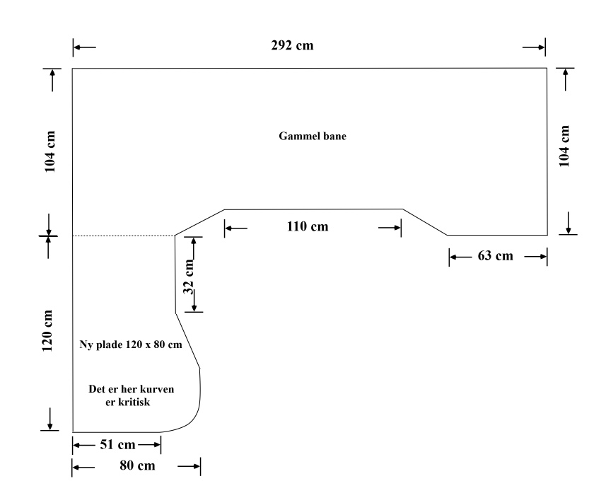

Man kunne første bruge en skinne med en større diameter ( også afslutte ), og så ser det mere naturligt ud !

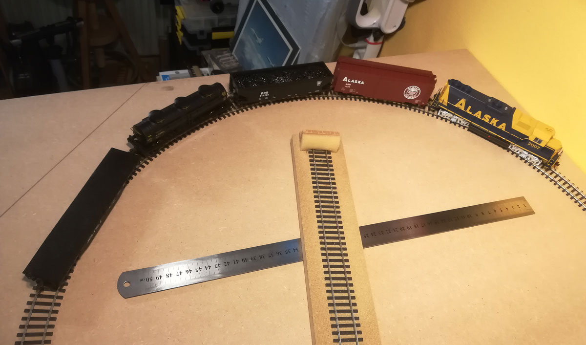

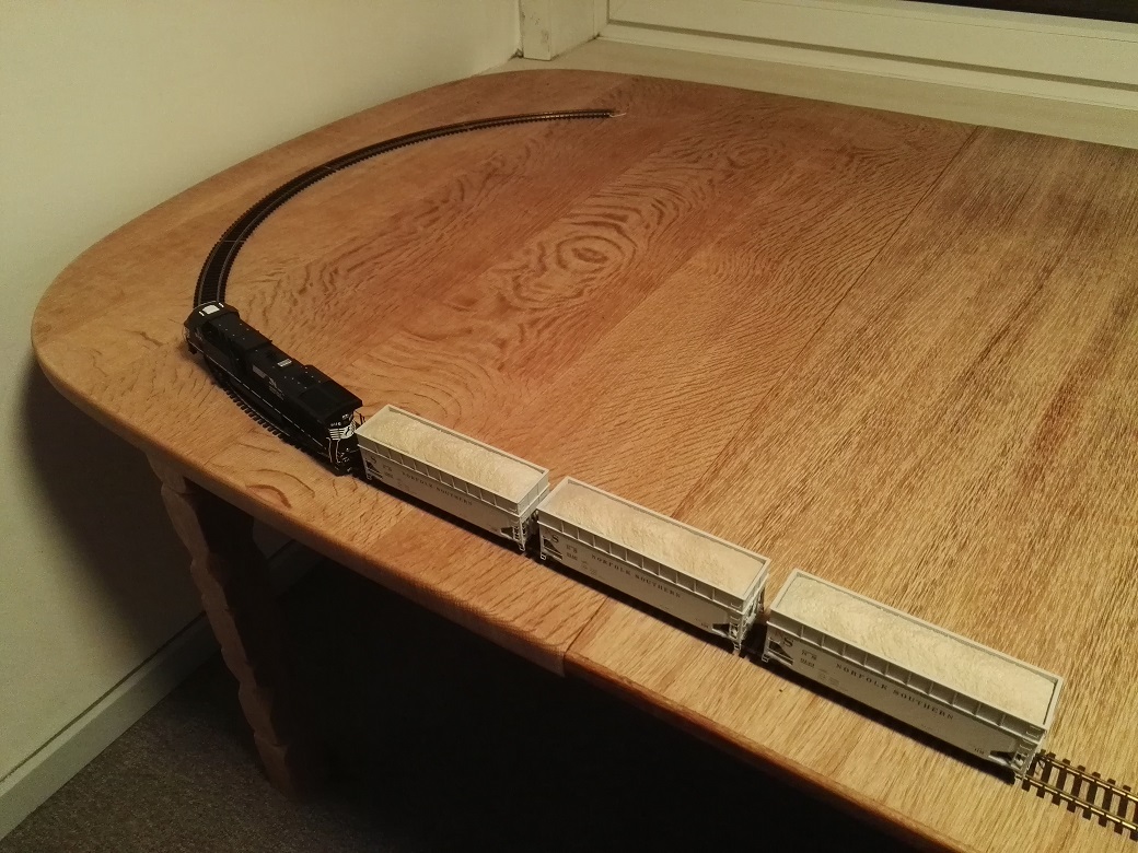

Jeg fik gravet flere skinner frem i ombygningsrodet og har nu prøvekørt med lokomotiv også. Der kom for øvrigt 3 nye vogne i dag med pakkeposten så nu har jeg 7 + 1 US lokomotiv.
Jeg prøvekørte først med en, så to osv. vogne på lokomotivet både som trækkende samt skubbende og på intet tidspunkt var der tegn på afsporing eller noget skummelt. Det var uanset hvilken fart jeg kørte med, det hele gik upåklageligt. Det er jeg jo selvfølgelig glad for men synes det er underligt i lyset af at min radius er mindre en din 415 mm. Jeg skal ikke kunne sige om der er så meget forskel på Bachmanns og andre fabrikaters koblinger. De 3 nye vogne jeg fik i dag er af mærket ”Roundhouse” og der var som sagt ingen problem med dem heller. Jeg kan godt se at trækket på de amerikanske koblinger er noget anderledes end på vores hjemlige. Ved næste bestilling vil jeg da vove mig til et par vogne fra Athern.
Mit GP 38 lokomotiv er 23 cm og det er stort set samme længde som mine 2 MZ, men der findes vist længer e US lokomotiver. Hvad med et Big Boy lokomotiv – det vil dog se lidt mærkeligt ud på et lille anlæg som mit, men et meget lækkert lokomotiv.
Jeg vil tro det som Jørgen Steff i indlægget efter dit, er inde på med at starte samt slutte med en skinne med større radius, at det kunne være en god løsning, hvis man altså her pladsen til det, og det er det som det kniber med hos mig.
Mine billeder giver nok ikke den store mening men jeg vedhæfter dem alligevel så du kan se buen med lok + vogne på. Jeg håber du får løst problemet med dine vogne og hvis du har pladsen så en større initial bue er måske ( sikkert) løsningen.

God ide med at starte med en skinne med større radius, og du har absolut ret i, at det alt andet lige vil se mere realistisk ud, og jeg kan love dig at havde jeg pladsen så var buerne blevet rigtig meget større. For mit vedkommende vil det dog knibe gevaldigt med pladsen, så jeg må leve med min skarpe kurve, og det ser heldigvis ud til at virke for mine tog.
Hilsen,Torben

Dine billeder giver udemærket mening, og kan se at det skulle være samme type kobling, som på
mine Athearn. Mit lokomotiv er 26cm langt er 3 akslet, måske dette kunne være forskellen, især når
problemet først er der når det kommer foran, men igen dejligt at du kan køre uden afsporing.
Vær opmærksom på problemet hvis du får andet lokomotiv *ss*

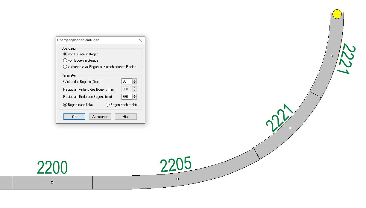

Det med første skinne med større radius, var også det jeg mente med udligning af svinget i første indlæg, bare
med flexskinne istedet, det løste ihvertfald mit problem.
Da jeg dengang fejlsøgte kom jeg forbi denne video, som jo beskriver ret godt hvordan man gør det.
Har lige smidt den med her, hvis andre med problemet læser dette.
https://www.youtube.com/watch?v=Nu9qlIckU7Q
Nu fik jeg også selv lidt blod på tanden, så vil lige se om jeg kan presse mig ned på dine 360mm, og så
finde ud af hvor meget sådan en udligning hjælper ved så lille radius
Mit lokomotiv anbefales der godt nok 18 tommer, omkring 450mm, måske der problemet ligger der også.

Jeg er således gået lidt på kompromis mht. skinner i mine kurver, nemlig med at starte og slutte med en skinne med større radius. Det betyder, at jeg i mine kurver vil have en R3 skinne (radius 484 mm) først og sidst og ind i mellem R1 skinner (radius 360 mm). Grunden til det er det du nævner med, at dit lokomotiv er 3 akslet (26 cm) og det tror jeg også kan være årsagen til afsporingen. Nu fik du så også konstateret, at det er det åbenbart og at det ikke gik med den lille radius.

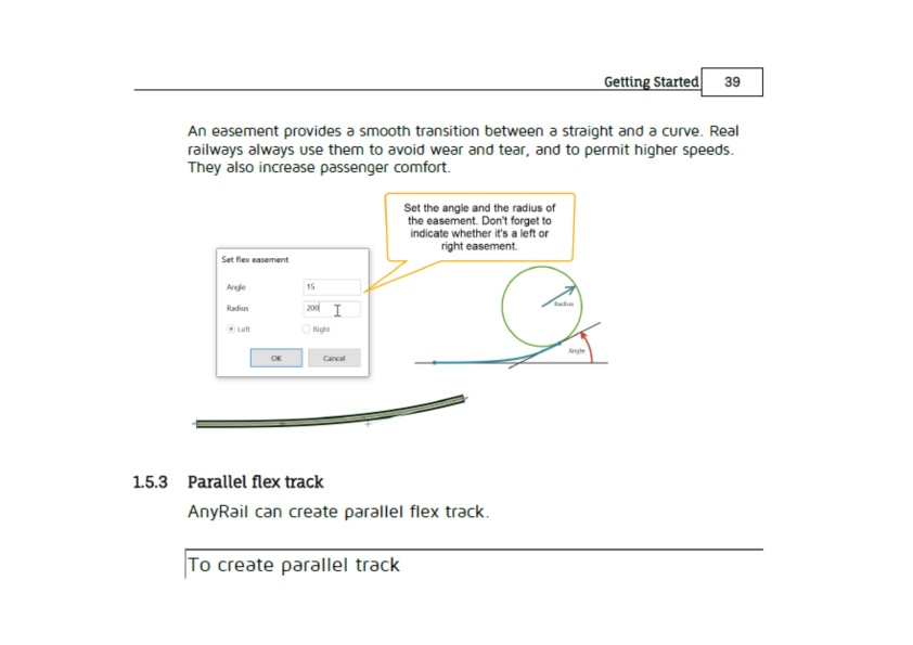

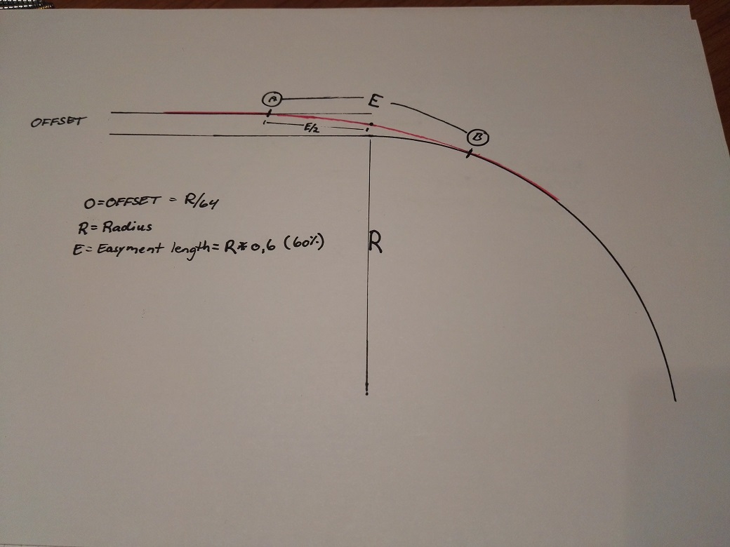

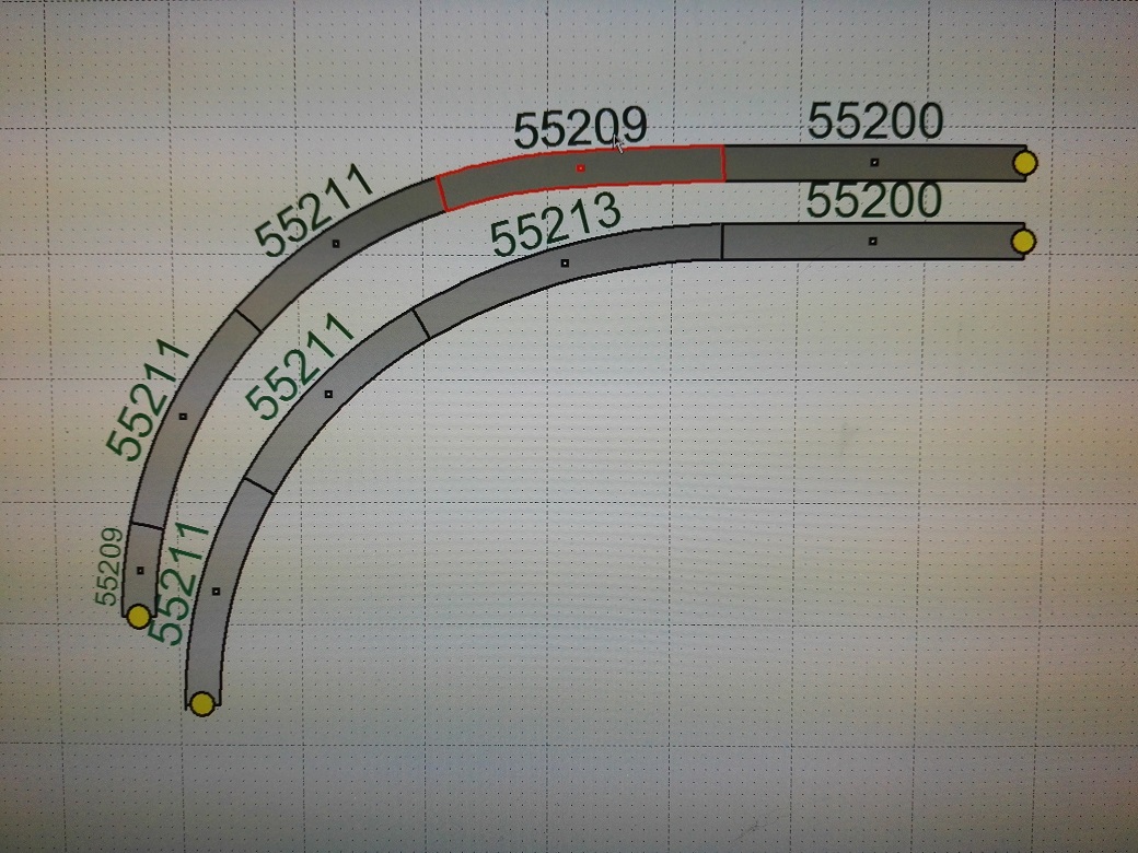

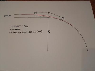

Nu fik jeg lige lagt et par spånplader på spisebordet, og fik jeg lagt lidt skinner, og når jeg fulgte de anvisninger i videoen.
Ja, så skulle jeg med en radius på 500mm udvide med 0,8mm, så det er ikke meget der skulle til.

Indtil videre gælder det omlægning af banen. I mellemtiden - et tillægsspørgsmål. Kender du til, eller er der evt. andre der kender til om der findes andre en Golden Spike der kører Amerikanske tog herhjemme?

Blev også noget selv overrasket første gang jeg lavede udligning på de 415mm.
Kan se jeg lige fik gået i for små sko med de 0,8mm :Cool
Det var nu 8mm, men stadig ikke meget til forskel, måske forbi at man selvfølgelig også begynder at dreje før, ca 15cm for mig, så
svinget fylder selvfølgelig lidt mere i længden.
Synes da du skal prøve at udregne og prøve at skitse det op.

Havde godt regnet med at det var 8 mm, men alligevel ikke ret meget.
Jeg prøver ved lejlighed at udregne en for min, men lige p.t. er der mange andre opgaver.

Der var lige en ledig stund så jeg fik afprøvet det med overgangskurver og i mit tilfælde bliver det 5,6 mm. Jeg prøvede at optegne det på den plads jeg har at råde over og det kommer til at se fint ud. Jeg behøver ikke gøre brug af flexskinne idet det viser sig, at når jeg starter samt slutter med en R3 skinne i min R1 kurve ( R = 360 mm ) så følger R3 skinnen den optrukne linje mellem de to markerede punkter ifølge hans beskrivelse, så det bliver løsningen for mit vedkommende.
Jeg fandt for øvrigt denne lidt teoretiske beskrivelse.
https://www.morop.org/downloads/nem/de/nem113_d.pdf

Der er altså noget der ikke stemmer ved din optegning
Husk du skal ud i begge retninger, i dit tilfælde 360*0,3=108mm
Dvs. 108mm op af kurven, og det samme ned af den lige strækning, så vil kurven komme
mellem radiusen på de 360mm og offset, håber du forstår mig Smile
En anden ting, er jeg ikke kan forstå hvordan en fast skinne kan lave en udligning, idet en udligning
starter svagt, og bliver skarpere og skarpere. En fast skinne starter med det samme, og det må være det
der afsporer her hos mig. Om en fast skinne i radius 3 (484mm) så forudsager en afsporing, ja det vil
jeg lige prøve at teste.
Prøvede lige at lege lidt i wintrack, hvor jeg synes at forskellen er tydelig.
Pilen (Billede 2) er der hvor jeg begynder at afsporer, og der hvor mit hjul begynder at løfte sig.
Så min mistanke til afsporingen er at svinget kommer med det samme, istedet for svagt.
Har lavet med dine skinner, hvor den ene starter med radius 3, og de røde med Flex.
Flex kræver lidt mere i længden, til gengæld er den smallere
Hver for sig
Wintrack 1
Sammenligning 1 (Se pil)
Wintrack 2
Sammenligning 2
Wintrack 3

Det er muligt at jeg har rodet lidt rundt, men jeg synes ellers jeg havde fulgt hans anvisninger, men du har muligvis ret. Desværre forstår jeg ikke helt det med de 360*0,3 = 108 mm.
Min udregning er gjort som følger:
Radius = 360 mm og 1/64 af det er 5.62 mm hvilket skulle være ”off set” afstanden.
Omdrejningspunkt for den ”nye” kurve, som vil være vinkelret ud fra ”tangentlinjen”, vil være 360 + de 5.62 mm, og herved fremkommer den ”nye” kurve.
I punktet ude på ”tangentlinjen” måles en afstand af 60% af radius ( = 216 mm ), i begge retninger, og herefter trækkes en bue ( lille liste der kan bøjes ) mellem de to skæringspunkter, og herved fremkommer overgangsbuen, som jeg synes ser ganske ”blød ud”.
Jeg har ikke wintrack, derimod AnyRail, men jeg kan (sgu) ikke få den flexskinne til at bukke som jeg vil. Den buer i alle mulige retninger og jeg kan ikke afkorte den på nogen måde – eller kan jeg ?

De 108mm kommer fra det halve af Easyment længden, måske du ikke fangede denne rettelse han lavede:
https://www.youtube.com/watch?v=4jtBZSejUP4
Idet at den i videoen blev virkelig lang og blød.
Hans ligning må derfor være:
O = Offset = R / 64
R = Radius
E = Easyment Length = R x 0,6 (60%) (A-B)
Lavede lige et stykke papir hvor man kan se opmålingen, bare for at være sikker, at der ikke er nogen misforståelser Wink
Rød linje er den nye Easyment kurve, man skal nok bruge søm eller lignende til at holde lineal/pind til de eksisterende linjer og kurver.
Easyment

Jeg vil foreslå en lidt anden løsning, som er den simple - som skibsbyggere brugte da de var analog - og det er:
Brug en homogen pind uden knaster eller ved modeltog en "plastikliste".
Hvis man tager udgangspunkt i din tegning, så skal et rimeligt stykke af listen holdes fast i den lige strækning, og den anden ende holdes fast på lignende måde i den facon, som sporforløbet har efter din tegning holder op.
Så vil der komme den skønneste kurve frem.
På tegnestuen blev brugt blylodder med et indstøbt søm, der kunne holde listen fast i de to ender og "undervejs".
Hvis radien skulle forbi et eller andet undervejs - et stort træ - så træk listen omkring det og den optimale kurve kommer igen frem ( måske er den ikke optimal nok, og så må træet fældes og bruges til et juletræ ).

Jeg kan lige vedhæfte billede af den beskedne plads jeg har til rådighed. Den gamle baneplade samt den nye lille hvor den kritiske kurve vil være. I alt vil det forhåbentlig ende op med ca. 27 m spor.

Jeg skulle se om jeg i Any Rail kunne indtegne den plads jeg har til rådighed til banen, så jeg konsulterede manualen. Minsandten på side 39 er der faktisk omtalt og vist det med en ”easement”.
Vedhæftet er også det indtegnede areal til rådighed, så nu gælder det om at få indtegnet banen.

Nu gik det ellers lige så godt. Sad Jeg havde fået optegnet en bane – 33 m spor, og så sker der lige dette, da jeg blot skulle afprøve en lille sektion med bl.a. et par sporskifter. Jeg satte nogle vogne sammen og minsandten om ikke en af vognene sporede af ved passage af sporskiftet. Jeg prøvede igen og det gentog sig. Vognen blev koblet fra og prøverullet alene, og den afsporede igen. Jeg prøvede flere af de andre vogne og det viste sig at 3 af dem var der problemer med.
Nu er Pikos sporskifter vist nok ikke de mest pålidelige, men indtil nu i de år jeg har haft dem har de fungeret fint. De har ikke som mange andre ( alle andre ? ) en form for returfjeder ( ved ikke hvordan jeg skal forklare det), men hvis jeg ”tvangsholder” sporskiftet til den retning vognen skal køre sporer den ikke af hver gang, men den er ikke pålidelig.
Jeg prøvede så alle 7 vogne enkeltvis og det viser sig at det kun er de 3 som IKKE er af mærket Bachmann. De 3 er af mærket ”Roundtree” og var på tilbud, så måske derfor. En anden ting at bemærke er, at de 3 har plastikhjul / aksler hvorimod Bachmanns er af metal. Kan det være årsagen hertil eller er det pga. Pikos sporskifter. Lokomotivet kører jo fint igennem uden problem, og i går har jeg faktisk bestilt et 3 akslet lokomotiv Bachmann SD 40-2 CP for at få prøvekørt mine buer inden sporene bliver lagt, skulle der være problemer. Så lidt ærgerligt nu med det bøvl. Jeg vil undersøge om man kan købe løse metalhjulsæt og så påmontere dem i stedet for. Rent impulsivt tænkte jeg på om det var her og nu jeg skulle skifte til Peco, men det er jo lidt ærgerligt med de Piko skinner jeg har, så koldt vand i blodet indtil videre.
Det nye lokomotiv er afsendt fra Tyskland, og det skulle være her om 3 – 4 dage. Det var et ”Angebot” og det sidste de havde og med 18 % rabat.

Prøv at måle hjulafstanden med en skydelære og se om den afviger fra standarden. Jeg fik på et tidspunkt et fabriksnyt Märklin lokomotiv, der afsporede i alle skiftespor. Det viste sig, at hjulene sad for tæt sammen.
Morituri te salutant
/henrik
TBS
pensionist
Indlæg: 262
Jeg har nu målt på de 3 vogne som sporer af og afstanden er som følger:
Vogn 1 - 14,50  mm
Vogn 2 - 14,58 mm
Vogn 3 - 14,62 mm
To af disse har plastikhjul, den 3. har metal hjul, men ens for alle tre er, at hjulakslerne er af plastik og i pinolerne er der en del ”slør”.
Vognen yderst til højre er fra Bachmann og her, som på de andre vogne fra Bachmann er afstanden 14,44 mm og både hjul og aksel er af metal og uden ”slør”
Jeg målte afstanden på en vogn fra Hobby Trade og den er 14,29 mm.
Jeg kan næsten ikke tro andet end det må bero på den ringe kvalitet på de 3 vognes hjul ( boggier?), så mon ikke hvis de bliver udskiftet med nogle af metal, at så burde problemet være løst. Jeg vil prøve en af dagene at bytte rundt på vognenes hjulsæt, hvis det kan lade sig gøre.
Håber tegningen giver mening. Hvad er for øvrigt standarden ?

Har lige prøvet at måle mine athearn, og de ligger også omkring de 14,44mm
Når jeg tager min nmra standard gauge og sætter på, ja så er hjulene der hvor de skal være, så de 14,44mm +/-, må ca være standard
Kunne godt forestille mig det kunne være pga. plastic hjulene.
Indlæg: 4.367
Den europæiske standard hedder NEM 310. Ifølge den skal afstanden være mellem 14,4 og 14,6.
Den amerikanske er lidt anderledes. Den hedder NMRA S-4.2. Ifølge den skal afstanden være mellem 14,37 og 14,6.

Jeg kører bla amerikans med blandet landhandel, dvs, jeg har Beddenford trucks med affjedring, standard buggyer m plastic aksler osv osv. Jeg har været ude for afsporing i sporskifter, men det har vist sig af helt anden karakter.
Dine koblinger, som sansynligvis er af Kadee, hvis de skal virke, har en tendens til at "falde" i den kuisse som de er monteret, hvorefter den afkoblings bøjle, om du vil kalde den det, kan blive fanget i sporskiftet.
Det er den kedelige tendens som der er ved at kører amerikansk, man skal værer over dem.
Jeg har lige sat en stamme op & ganske rigtigt, afsporing i sporskiftet pga kobling.

Det var det første jeg fokuserede på, det med afkoblingsbøjlen og den har på intet tidspunkt været årsag til afsporing, måske desværre kan man sige for i så fald var den blevet ”modificeret”. ;)
Ja, det kunne tyde på, at der er en udfordring ved at køre amerikansk, men det kan vel løses. Driller enkelte vogne i sporskifterne, får de lov til kun at køre lige ud. Smile
