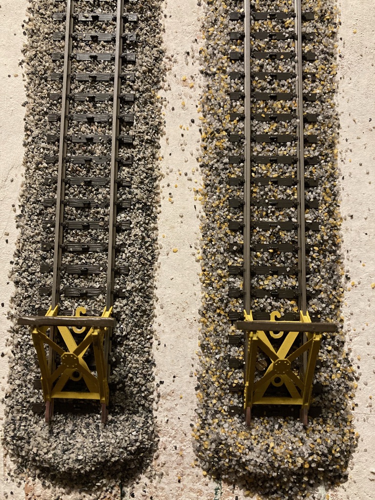

Så lægges der så småt skærver... Smile  Jeg er absolut begynder på området, har brugt en Proses "schotterhilfe" - men der er godt nok alligevel en del håndarbejde med penslen bagefter. Smile
Sporet til venstre er en standard grå fra Noch, til højre en blanding af 3 farver kunst-sand "Kulört" fra IKEA. Jeg kan egentlig godt li' farvespillet i IKEA-blandingen men enkelte af stenene er lige grove nok...
Hvad siger I andre? Måske man skulle prøve at si kornene for at få de slemmeste af de store fra?
Og så er der det med patinering af skinnestrenge og sveller - jeg har tænkt at svine lidt med en airbrush efterfølgende. Men man kunne jo også have gjort noget før stenene kom på. Hvad rækkefølge gør I andre det i? Smile

Jeg ville måske være en smule betænkelig med Ikea-blandingen. Udover Noch har Woodland Scenics også nogle gode ballastfarver i medium og fine (fine er nok for finkornet som ballast). De farver, der ikke bruges som ballast, kan bruges på området mellem skinnerne og andre steder som grus.

Jeg kan nu godt lide Ikea-blandingen, den giver mere "spil" end Noch som ser mere "dødt ud" på billedet. Men det er jo en smagssag, hvilken linje man lægger. Kornstørrelsen synes jeg ikke der er noget galt med.
Kasper

Jeg syntes du skal holde dig til Noch blandingen - I Ikea blandingen, er der nogle farver, jeg ikke umiddelbart tænker der forekommer i det virkelige liv.
Hvis du maler det, er det selvfølgelig ligegyldigt....      Smile
