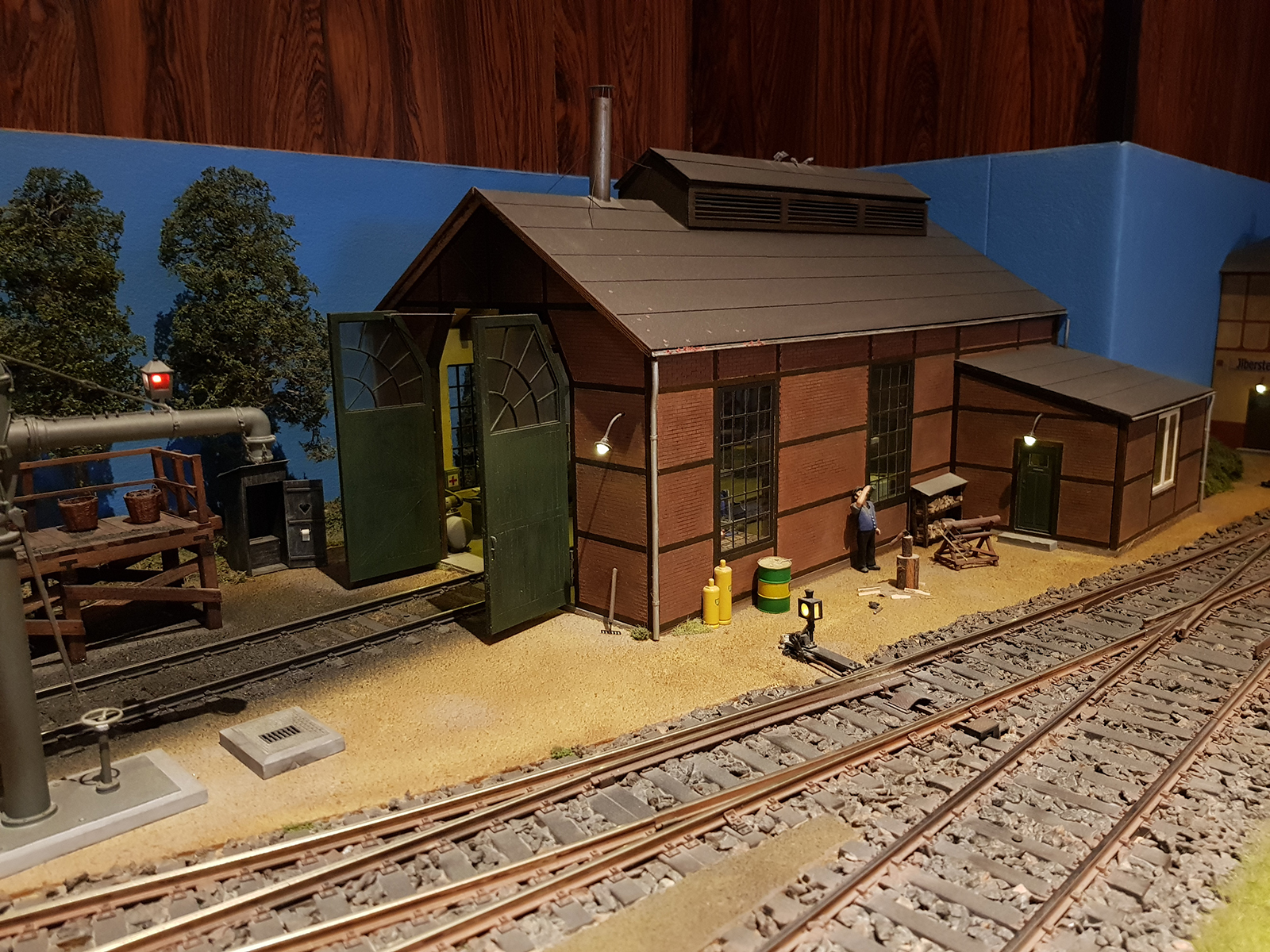

Det støver bare af H. til at fræse i MDF plader.
Spor1 Remisen er fræst i HDF, som er en hårdere version af MDF, men støver lige meget.
Så jeg fortrækker plast plader. Porte og vinduer + glas er fræst i plast
