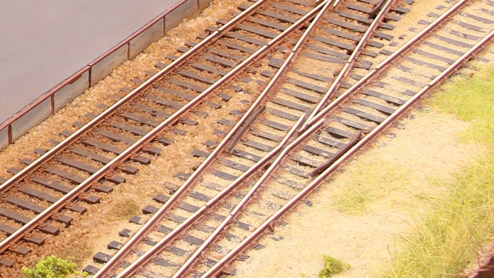

Jeg har brugt det fine sand der bruges til at blande i Epoxy maling.
25 Kg koster den nætte sum af 58 KR, og det er klar til brug.
Farven er sandgrå og er efter malet med en farve prøve RAL 1006 (okker) som er købt hos farvehandleren for 25 KR.
Denne farve er blandet i det samme vævlim som er brugt til balast. 1 Del lim og 4 dele vand + sulfo.
Det er påført med pensel efter balast er gennem tørret.
Mvh. Ole Vedel
BilledeBillede

Gennemført og flot patinering. Især billede to med oliespor og rust.
Hilsen Reiner
