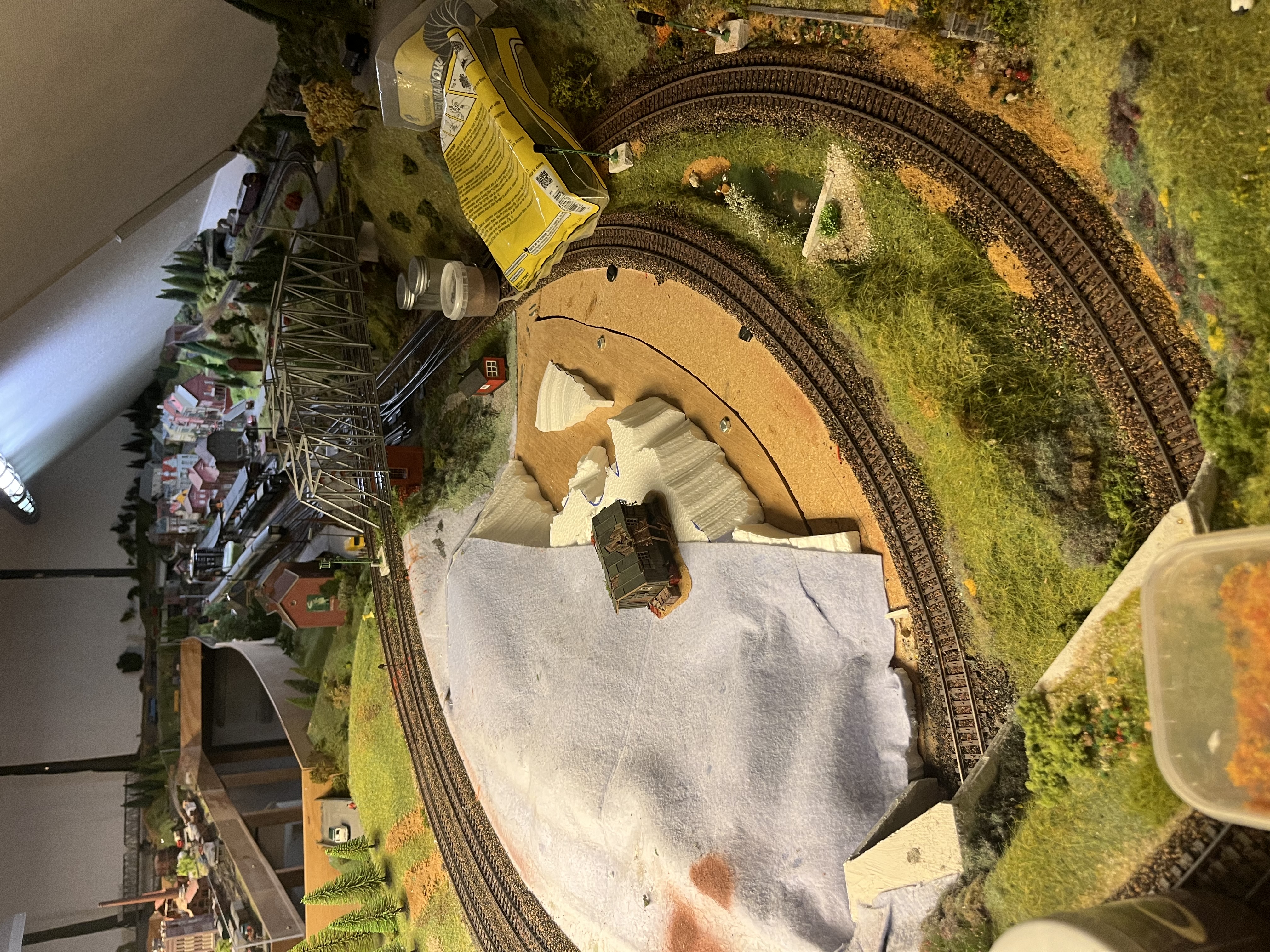

Jeg er i gang med noget af det sidste på banen - lukning af hul på 30x50 cm, som ligger midt mellem en sporcirkel ( billede følger snart ).
Jeg vil gerne have mulighed for at kunne åbne / fjerne låget, men det skal kun være en nødløsning.
Landskabet ovenpå skal være "natur" med græs & træer og uden ledninger. Og det er bestemt ikke plant, da der er en højdeforskel på ca. 8 cm.
Yderkanterne er ikke bestemt ikke rette ....
Pladen er lavet - og det er luft i mellemrummet - og overkanten kommer til at flugte med bordet, hvor det forefindes.
Det er forklaringen, der bliver understøttet at det/de lovede billeder.
Så skal det besluttes om låget skal løftes op ( evt. støttet af en snor i loftet ), eller om det skal være hængslet og kunne vippes nedenunder. Her tror jeg, at det giver de mindst synlige overgange ?
Normalt vil jeg lave terrænet i tilskåret hvid polystyren dækket at en kraftig "karklude filt", der er stivet med den sædvanlige limblanding + en efterfølgende grøn farve + græs & træer.
Overgangen fra låget til banen forestiller jeg mig skal kamufleres med en 1-2 cm "udehængende" karklud.
Burde jeg også lave en slags grøft med vand - hvor det er muligt - så overgangen bliver mindre synlig ?
Skal der ikke bruges et par styretapper ?
Håber at overstående giver mening og hold Jer ikke tilbage med kritiske bemærkninger / eller anbefalinger ........

Hul med låg
Så komme der et par billeder:

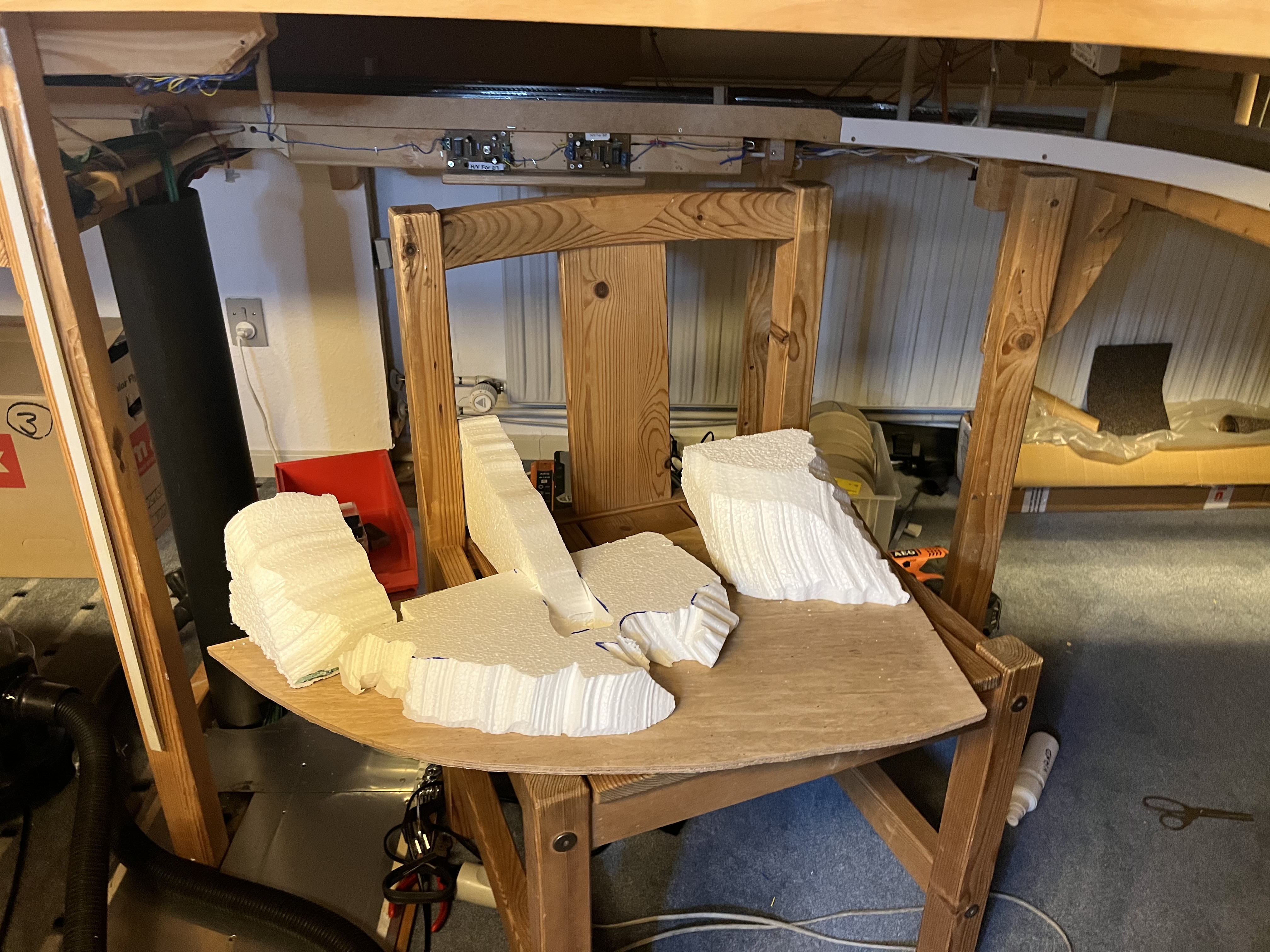

Indlæg: 2.833

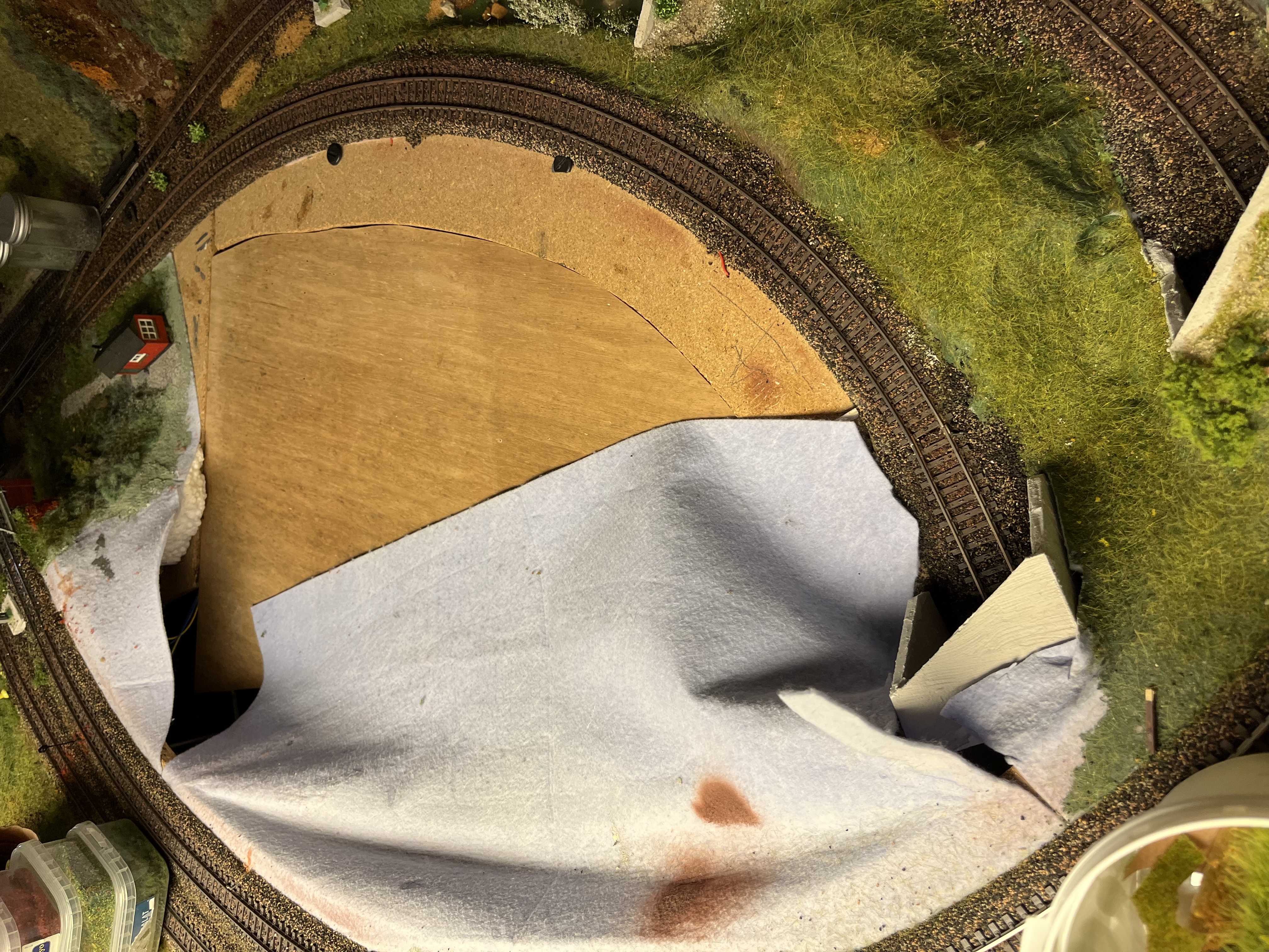

Har lige målt hullet og det er 65x43 cm
Jeg vælger at låge ved åbning skal opad, da jeg tror, at jeg lettere kan skjule åbningshullerne ved at jeg hugger en konens fiberkarklude, da de er væsentlig tyndere filt end mit sædvanlige.
Taperne - 3 stk - bliver 4-5 mm undersænkede maskinskruer, som bliver spændt under pladen med nogle tynde møtriker. De skal ned i de "flanger", der skal bære pladen, og de sikres med møtrikker med rund hoved, så ingen river sig .........
Om det så bliver med en trisse ovenover til at løfte, det må tiden vise.
Understøtningen til selve terrænet er nu skåret ud af flamingoplader og er limet med alm. trælim mod låget.
Indlæg: 2.833
Så er undergrunden på plads

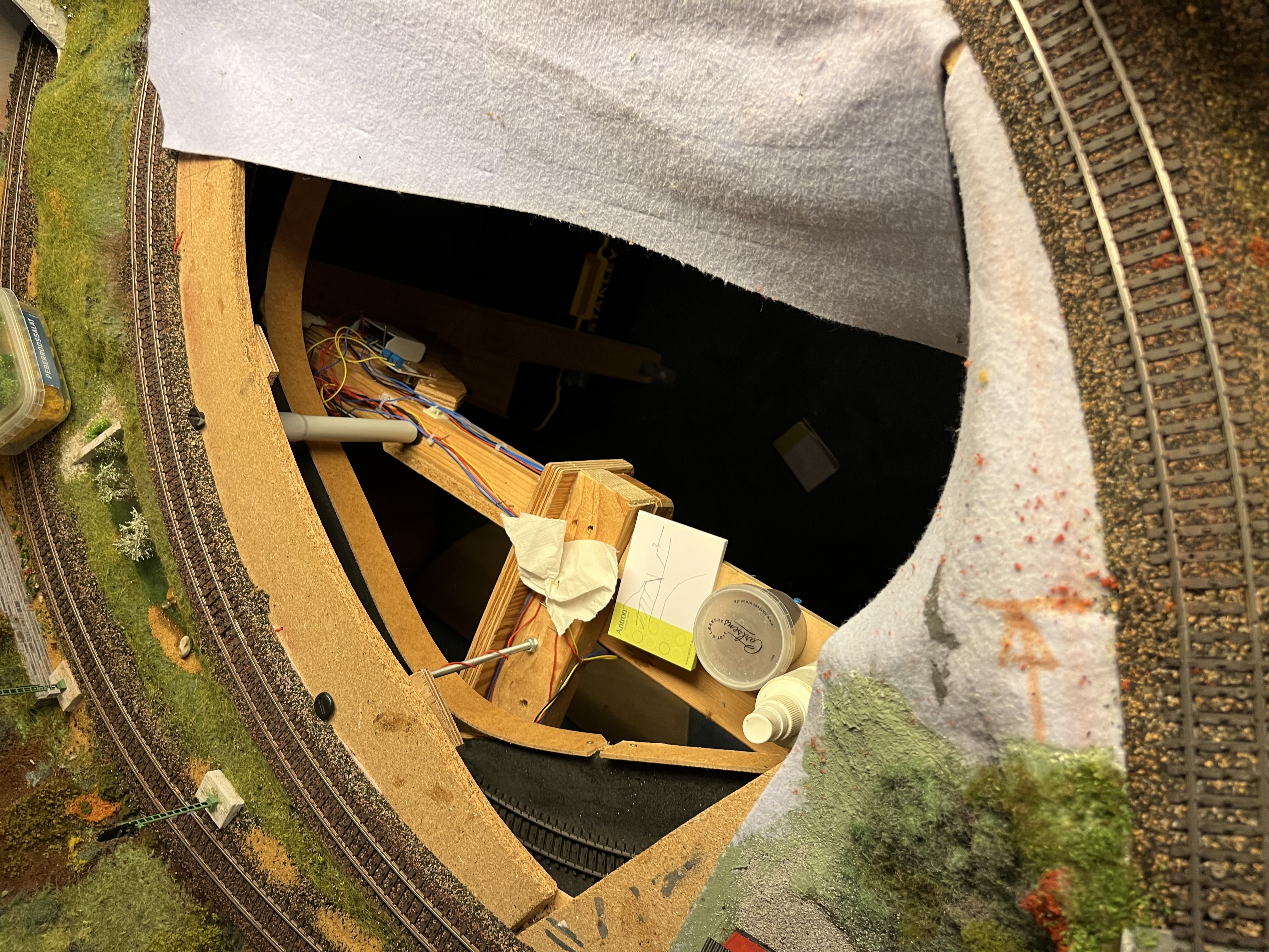

Det går langsomt fremad
Her er kommet halvdelen af filten på, og når det er tør, så bliver pladen ned og resten bliver lavet.
Desuden bliver kanten mod banen gjort parat
.Billede

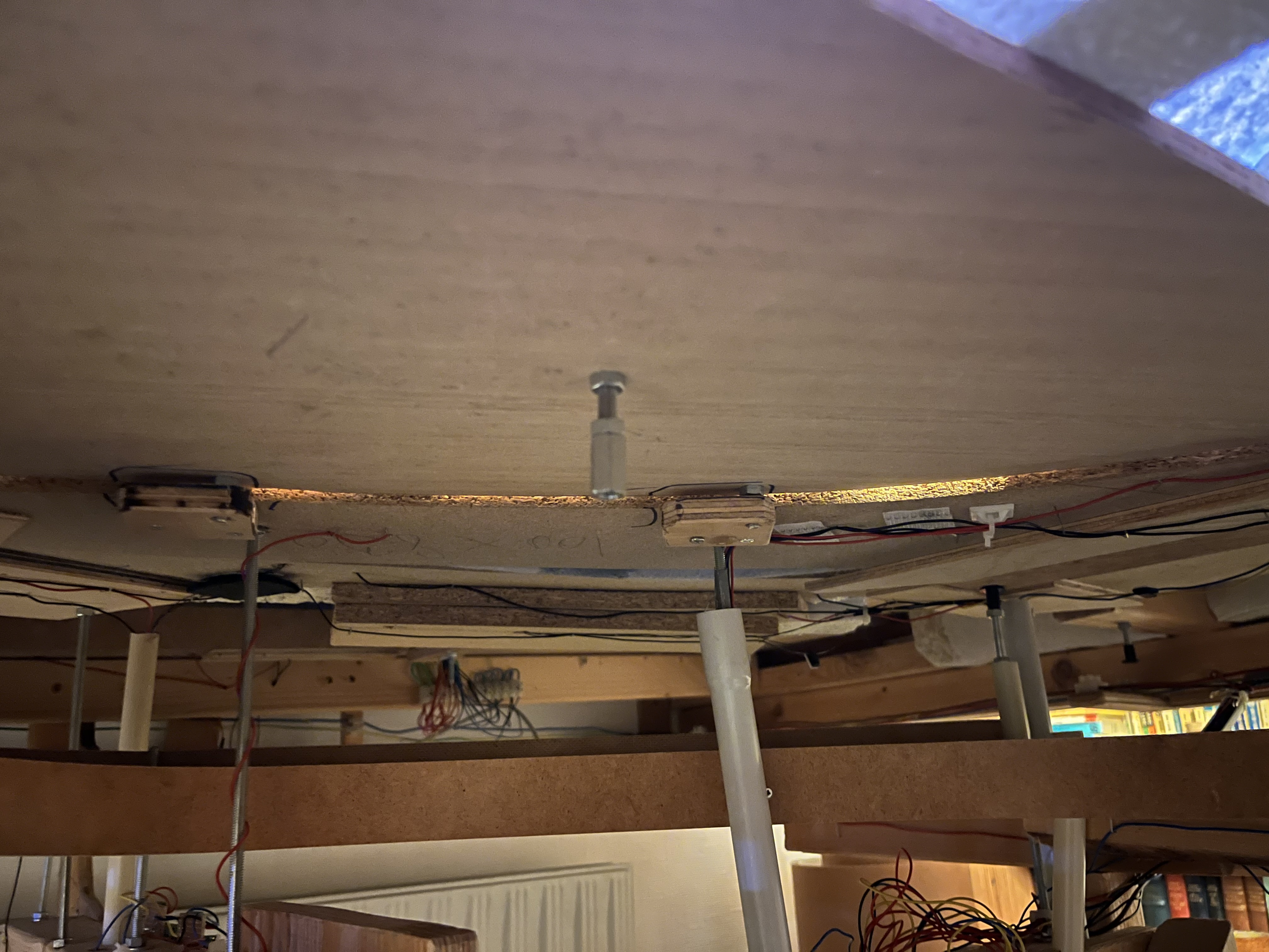

Indlæg: 2.833
Nedenunder stikker en 6mm bolt igennem monteret med en lang møtrik, så en gevindstang kan skrues på, når lemmen skal fjernes...

Indlæg: 377
Pas godt på IKKE at knalde hovedet ind i den der 6 mm bolt når du kravler rundt under bordpladen!   Shock
Niels
http://www.niels-modeltog.dk
Indlæg: 2.833
Jeg ved det, jeg ved det ...........
Og det er derfor der permanent er den lange møtrik på, og den er pæn rund i enden !
Når man er skaldet, kender man til det problem !

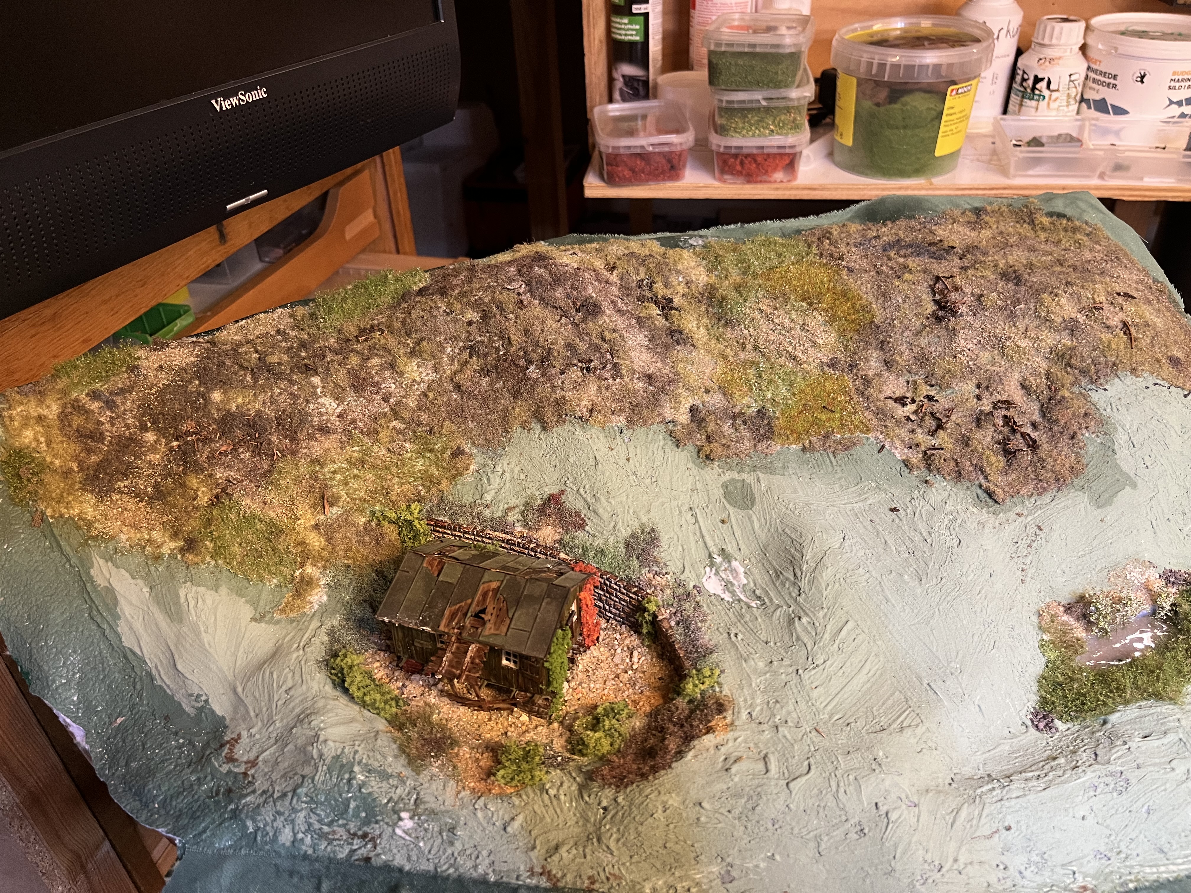

Indlæg: 2.833

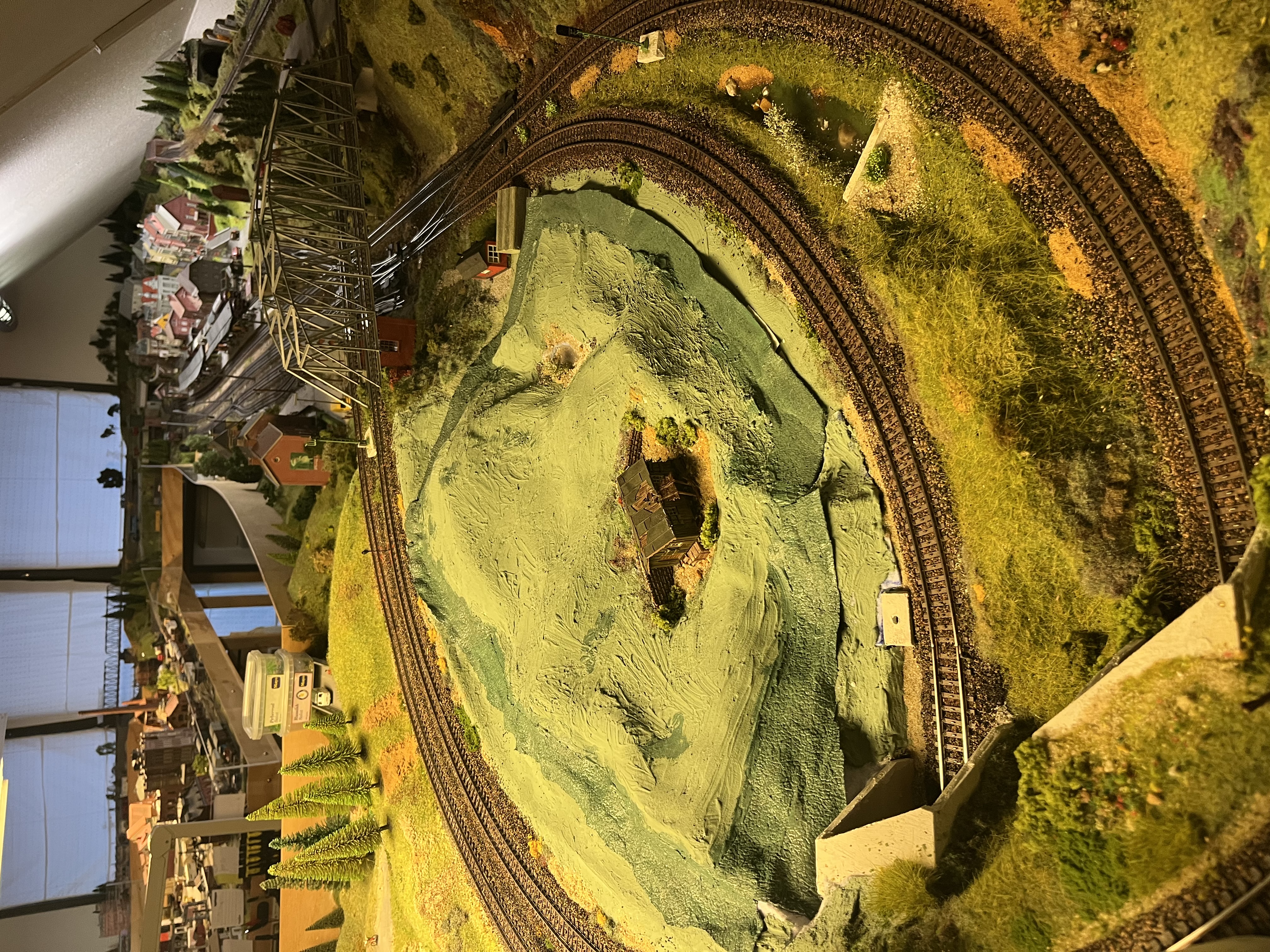

Så i går kom lemmen på plads og da var det den sidste store ting, der manglede på J&B Rail .....

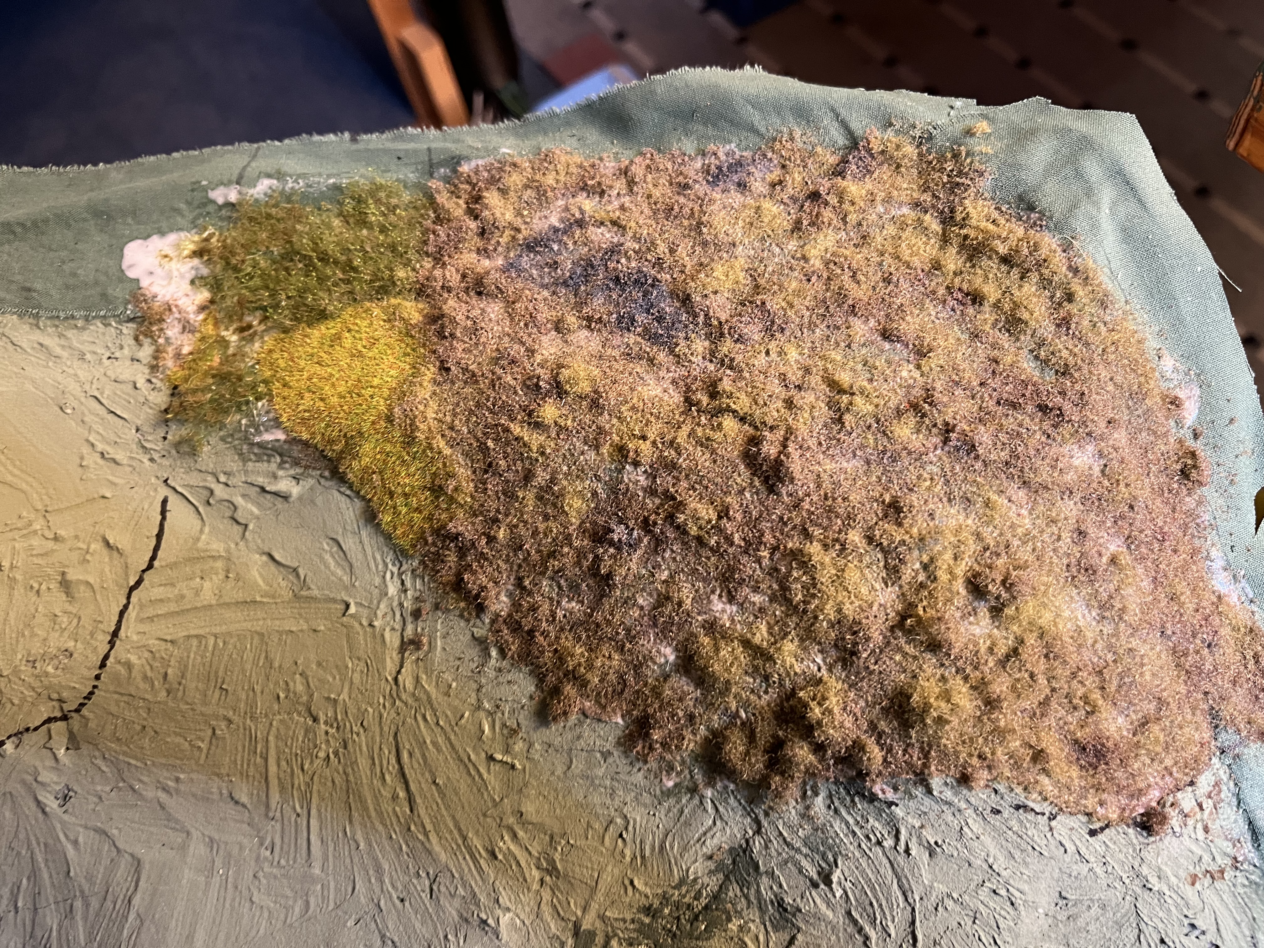

Terræn'et er lavet med en rimelig tyk filt stivet op med lim og ovenpå en grøn sand spartel. Der er så lavet en tynd filt kant, der er malet ( tørrede for mørkt ) for ikke at filten skal blive for stiv. Tanken var så, at under filten hele vejen rundt skal være velcro til at holde kanten ned, men det virker ikke helt efter hensigte !
Måske kan græs hjælp, så her prøver jeg et hjørne.
Så er der blot at ønske Godt Nytår.....
Indlæg: 2.833
Låget vil ikke som jeg tænker, det skal ....
Den stive kant blev forlænget med en tynd brugt blå fiberkarklud, der ragede 2-3 cm ud, men malingen fik lavet spændinger, så den bugtede alt for meget. Så det er klippet af.
Der er så købt tyndt grønt bomuldsstof, der er limet lige på uden at tvinge stoffet, og kurverne er så senere klippet til, så ingen spændinger fra det.
Før jul blev der bestilt 300 stk magneter Ø5mm x 1mm, her var tanken, at de skulle holde kanterne nede.
Jeg har været på genbrugspladsen og skåret nogle magnetiske lister fra lågen på et køleskab fri, og listerne blev lagt fast med 2mm undersænkede skruer, men det er også blevet opgivet, da de lister kun er beregnet til flade lige steder.
Så nu er kun tilbage at prøve at bore 5.5mm huller hist og her - fylde hullet op med magneter - og så en enkelt magnet ovenpå det tynde stof.
MEN jeg gider snart ikke mere med det låg, og jeg er bange for det bliver et låg, der skal åbnes med magt .......

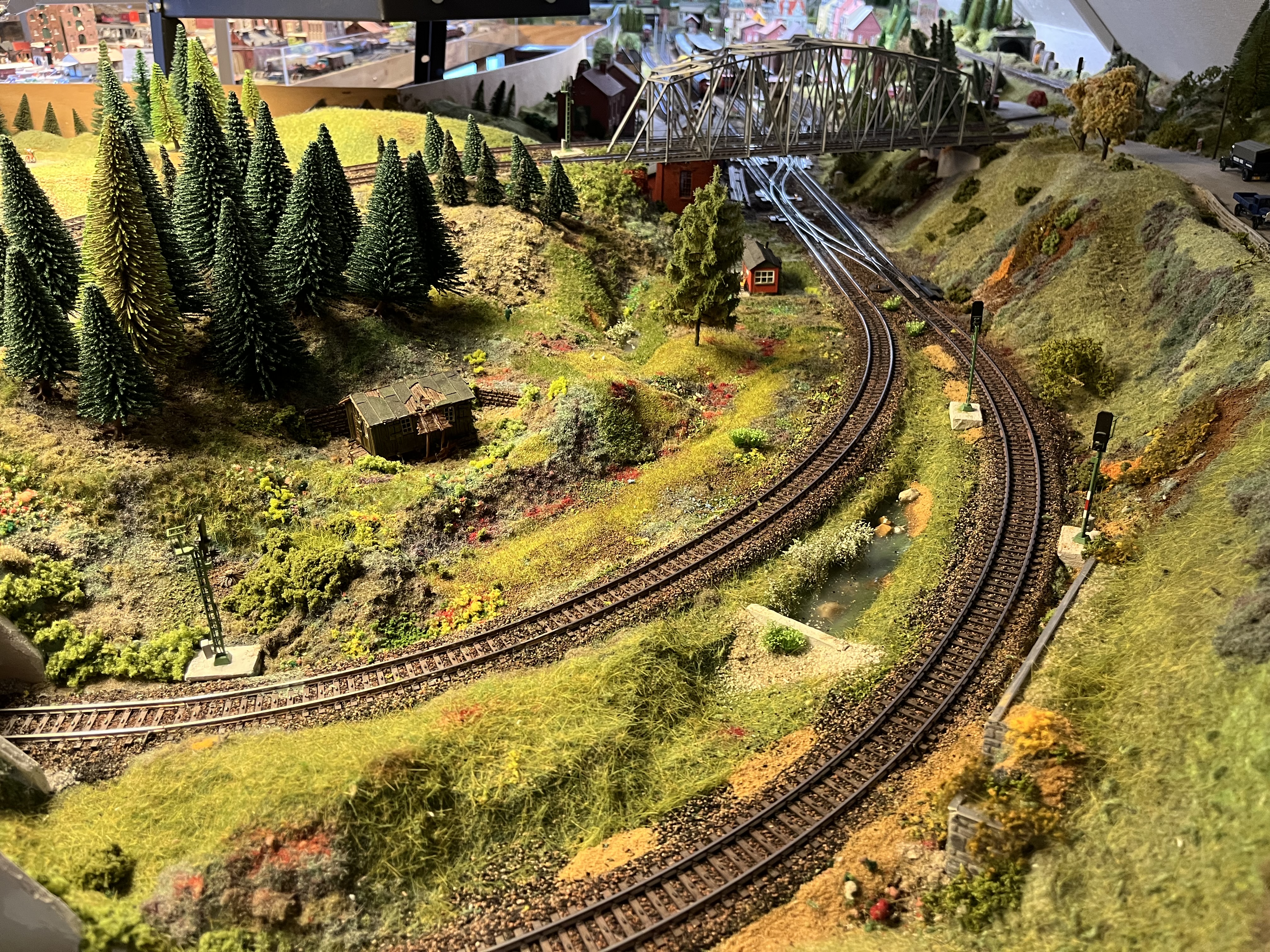

Så er låget færdigt med undtagelse af der mangler dobbeltsidet tape, men det bliver først lavet, når min stige bliver leveret.
+ kanten mod de to tunneler skal også laves !

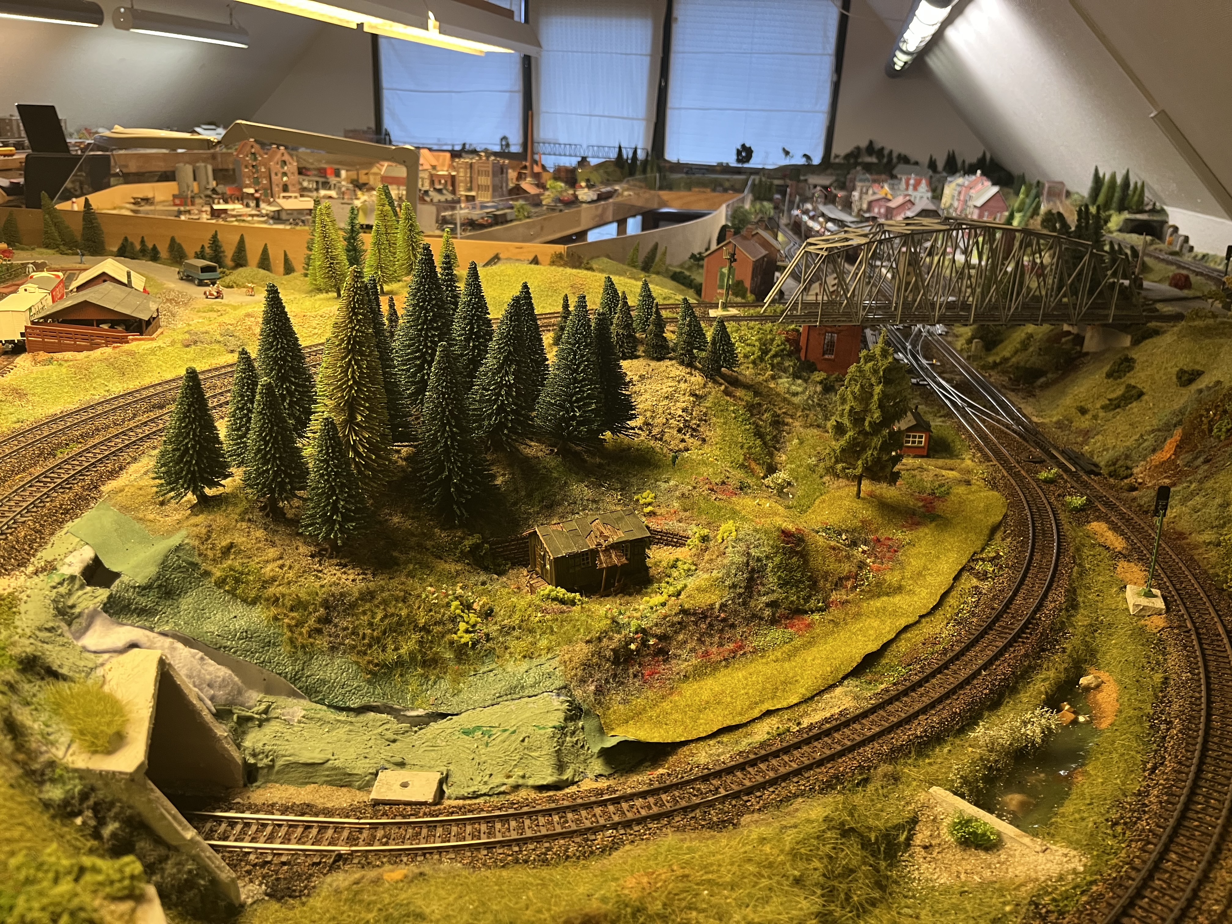

Så er der fremgang, da et barnebarn - Sophie - har været her i nogle dage.
Hun vil se "stigen" i funktion, så inden længe var vi to i gang med det sidste, så her følger resultatet:

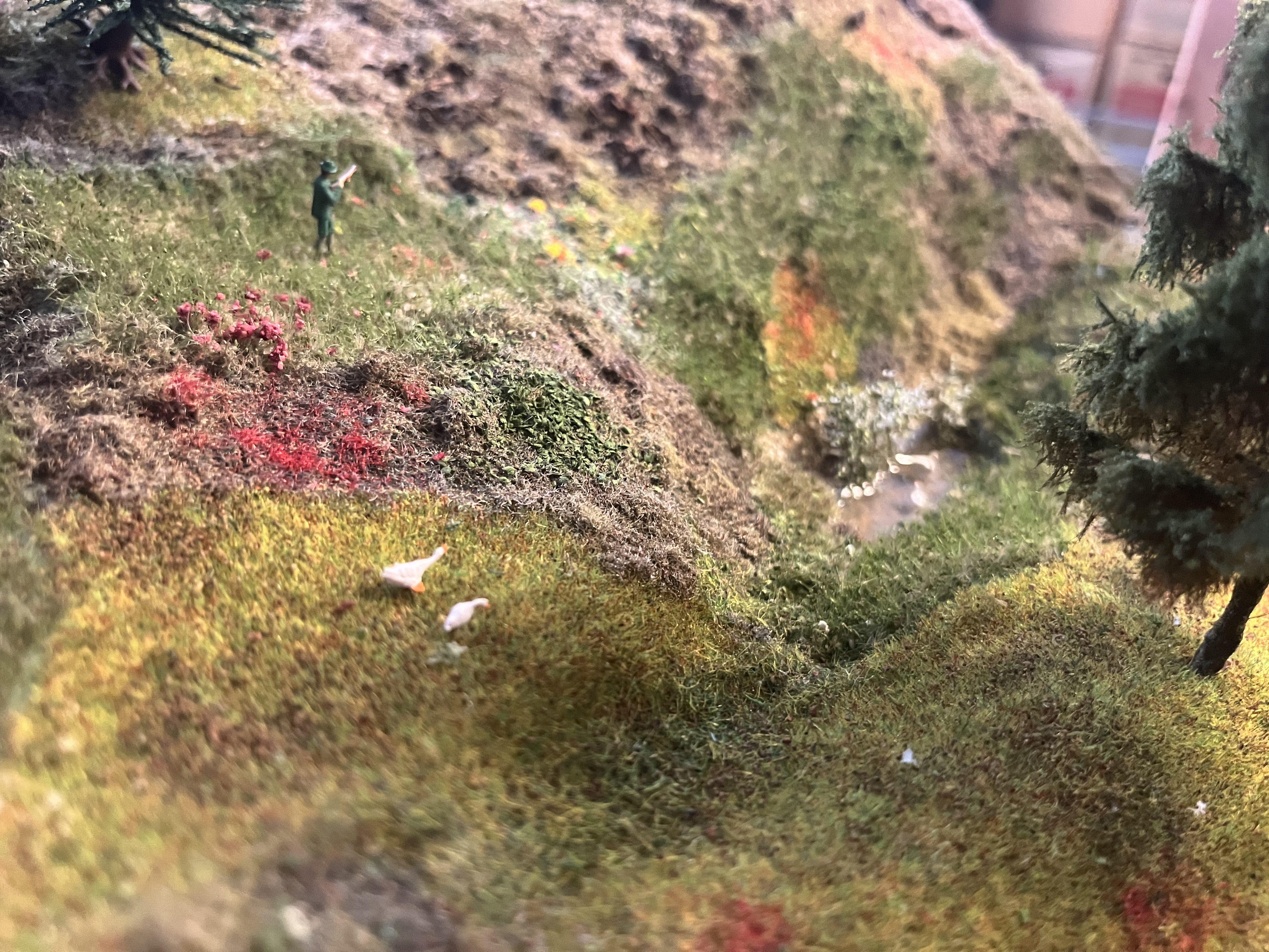

Så konklusionen på låget er, at det endte som en fast plade, og muligheden for, at lemmen kun åbnes, blev erstattet af min ny stige.
Bagefter fik vi installeret en "ny" servicestation, da den første - som var en Shell station - er blevet solgt fra ....
