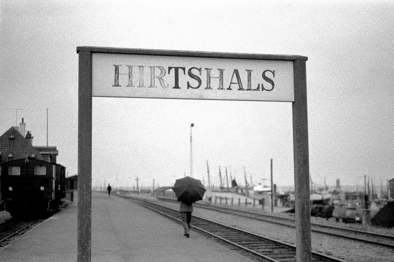

Hvor stort skal sådan et gammeldaws stationsskilt være og skrifttypen?
Hejsa
Jeg vil have sådan et helt gammelt træskilt med rødmalet træværk og rød skrift på hvid plade ved indkørslen til min station (som faktsik er Hirtshals anno 1925-1928)
Jeg er ikke nittetæller, men kan nogen hjælpe med ca. størrelse og passende skrifttype på skilt som dette?

Hej jeg vil anslå at stolperne er 6 tommer måske kuns 5 tommer.
dvs et sted mellem 121 og147mm i tykkelsen. Hvis de altså er høvlede, og det ser de ud til.
 ud fra det må du kunne regne størrelsen rimeligt nøjagtigt ud
vh Rep

Jeg ser lige dit spørgsmål, og må da ubryde:   Det er da lige til at lave selv.  Bredden er vel 2-2,5 m (1:1)  eller 25-30 mm i 1:87, og mon ikke det ligger indenfor de tolerancer, der må gælde for een, der IKKE er nittetæller.
Skrifttypen ???  Lav en udskrift af det foto, Du selv linker til, og tilpas størrelsen i et Word-ark.  Det må være muligt -selv- at tegne hurtigere end at indhente nøjagtige oplysninger.
. . . og så har Du været en "rigtig" modelbygger.  Smile

Som stolper har jeg anvendt 2 tændstikker og overliggeren er 2mm tynd træliste. Skiltet er lavet i word og printet, hvor bogstaverne er med mørkerød farve. Via de mange skrifttyper i Word findes en der passer nogenlunde til DSB skrifttype fra dengang. Alt limet sammet med 10 sekunder lim. Stolper og overligger malet med mørkegrøn farve. Patineret forsigtigt med en blanding af hvid og gul pulver.

hej når nu man gør sig umagen kunne man så ikke bruge nogle lrette lister.
Tændstikker er ikke sælig nøjagtigt fremstille og de stolper man brugte til stationsskilte, var som regel høvlede og ofte med lidt pynt i form af fasede kanter og en lille udskæring på kanten
selvf kan tænstikker bruges som udganspunkt mn så bør man slibe dem på et stykke sanpapir så de bliver rette og vinkelkantede.
skrifttyben kan evt være London Tube, selv om den afviger lidt

Helt enig, det kunne gøres bedre, men var en prototype. Det er nok de færreste, der ser om der er fasede kanter og udskæring. Skiltene skulle så ved indkørsel til lokalstation, der placeres i baggrunden på ny bane, der skal bygges i vinterens løb.Det lille skilt er fremstillet hos Skilteskoven.

Ser fint ud. Måske kunne man lige file kanterne til, så selve skiltet og den brune baggrund flugter?

Som Erik V. skriver er det naturligvis et gør det selv projekt.
Og tak til Henrik for billederne. Dine skilte ser godt ud. Dog er din valgte font en tand for moderne til mit skilt. Man er vel lidt nørd  Wink
I stedet for selv at skulle nørde med at tegne bogstaverne, fandt jeg dette smart website:
https://www.myfonts.com/WhatTheFont/
Her uploader man et billede og så vælges der hvilke bogstaver der skal fokuseres på - der er op til flere muligheder...
Og vupti, så har du forslag til skrifttyper hvoraf nogle kommer ret tæt på.
Har har jeg så valgt den nemme løsning - at via siden finde den font jeg ka li og få vist hvordan min tekst vil se ud i lige netop den farve jeg ønsker. Og ja så kan man bare sakse over i word, og så har man sin tekst til skiltet. Klar til at bearbejde og så printe ud.
Som stolper bruger jeg 2x2 mm lister. Så må jeg bare håbe at de kan holde til "Kræn Vesters ånde" - Vestenvinden  Wink
