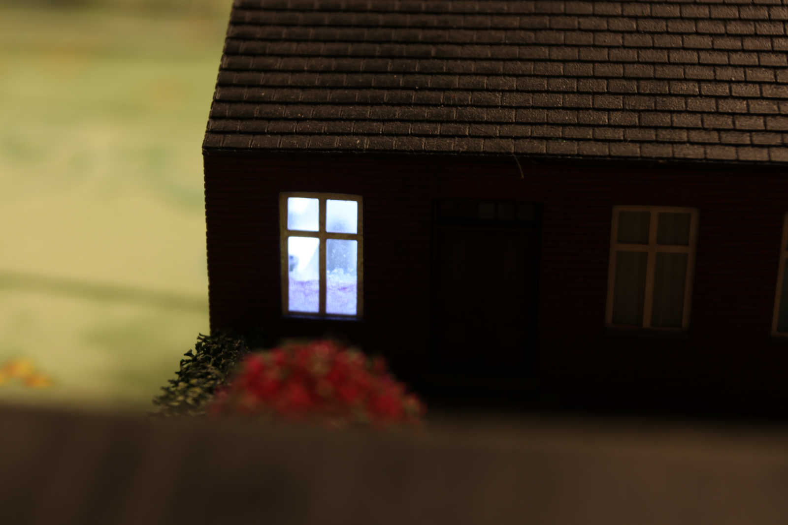

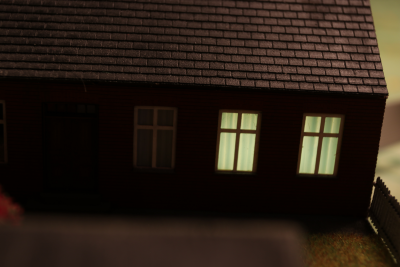

Hermed et par tusmørke billeder.
Først et par lyseblå Preiser gardiner i soveværelset:
Dernæst et billede af køkkenvinduet. Der er indretning i køkkenet, men jeg har ikke fundet ud af at tage et ordentligt billede - der er for meget lys inde i bygningen. Man kan dog ane køkkenbordet og et lerfad, der stikker ud i venstre side. Nederst i vinduet kan man se et halvgardin lavet af et stykke farvet silkepapir.
Fælles for begge billeder er, at virkningen er meget bedre i virkeligheden. Jeg skal prøve at tage nogle nye, når jeg får min elektronik færdig til at regulere lysstyrken inde i bygningen. Lige nu får LEDerne 10 mA hver, og det er alt for meget.

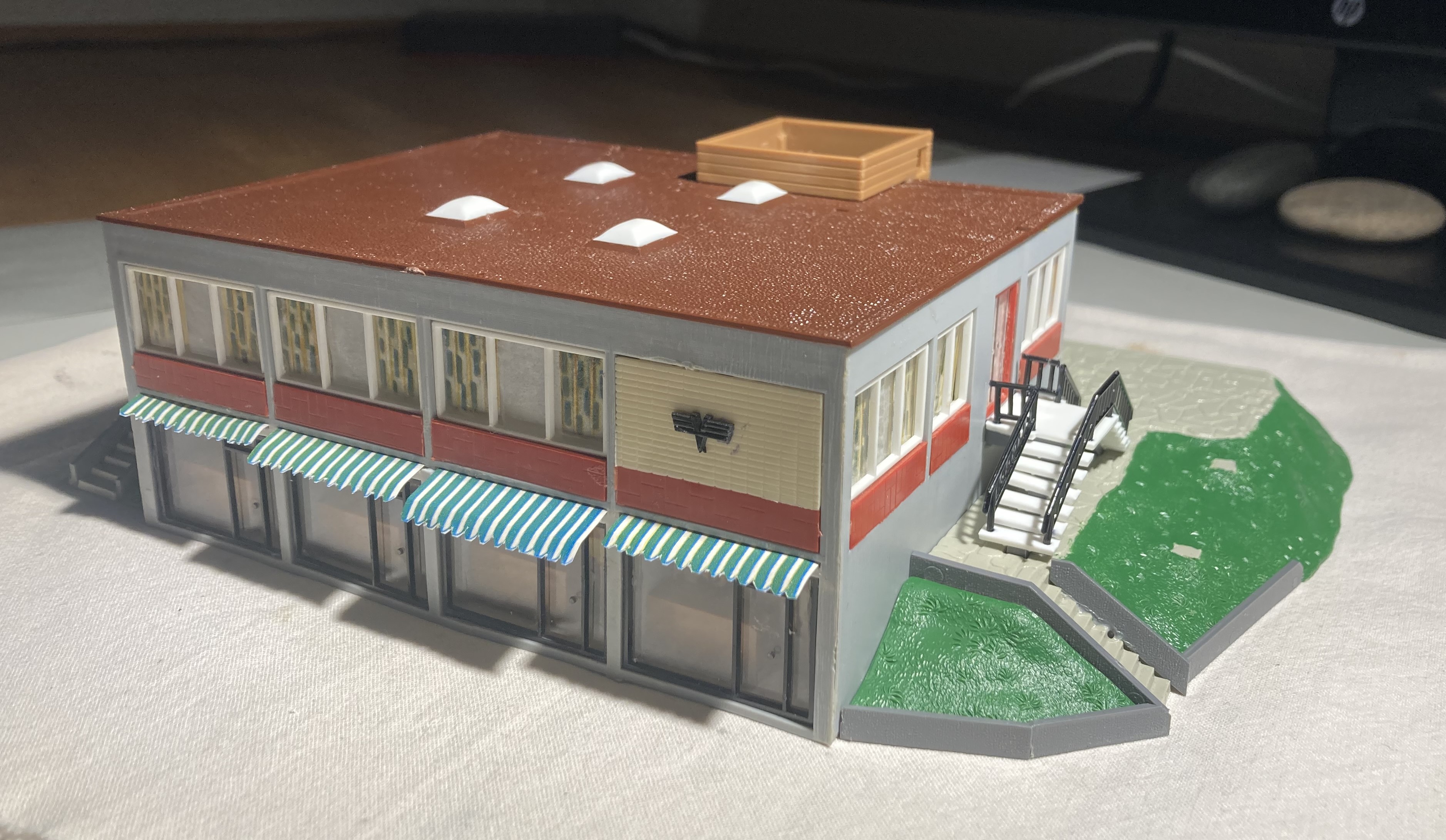

Jeg hygger vældig med at bygge Fallers B-928 bank/etage ejendom. Her er et hav af vinduer, og medfølgende gardiner trykt på blankt papir. De er megagrimme og måske vælger jeg selv at komponere nogen andre. Men hvordan klistrer man færdiglavede eller hjemmebryggede gardiner fast på indersiden af plastvinduerne. Er det blot hvid PVA/snedkerlim?

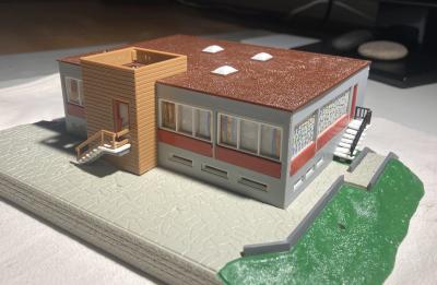

Tak for rådet. Det fungerede superfint med PVA lim på en fugtig vatpind. Det tog en krig at monterer mine tilpassede gardiner i banken. Men når man ta'r sig tiden bliver resultatet ofte også som man ønsker.
Som et forsøg monterede jeg en SMD-led på "gulvet" i banken, for at se om jeg fik noget lys ud af vinduerne med så svag en lyskilde. I almindeligt dagslys kan man ikke se det, men med dæmpet belysning ser det fint ud på skrivebordet. Efterfølgende limede jeg et stykke staniol på undersiden af det flade tag, det gav lidt lys i de små butikker i gulvplan, og øgede også lydudfaldet via vinduerne.
