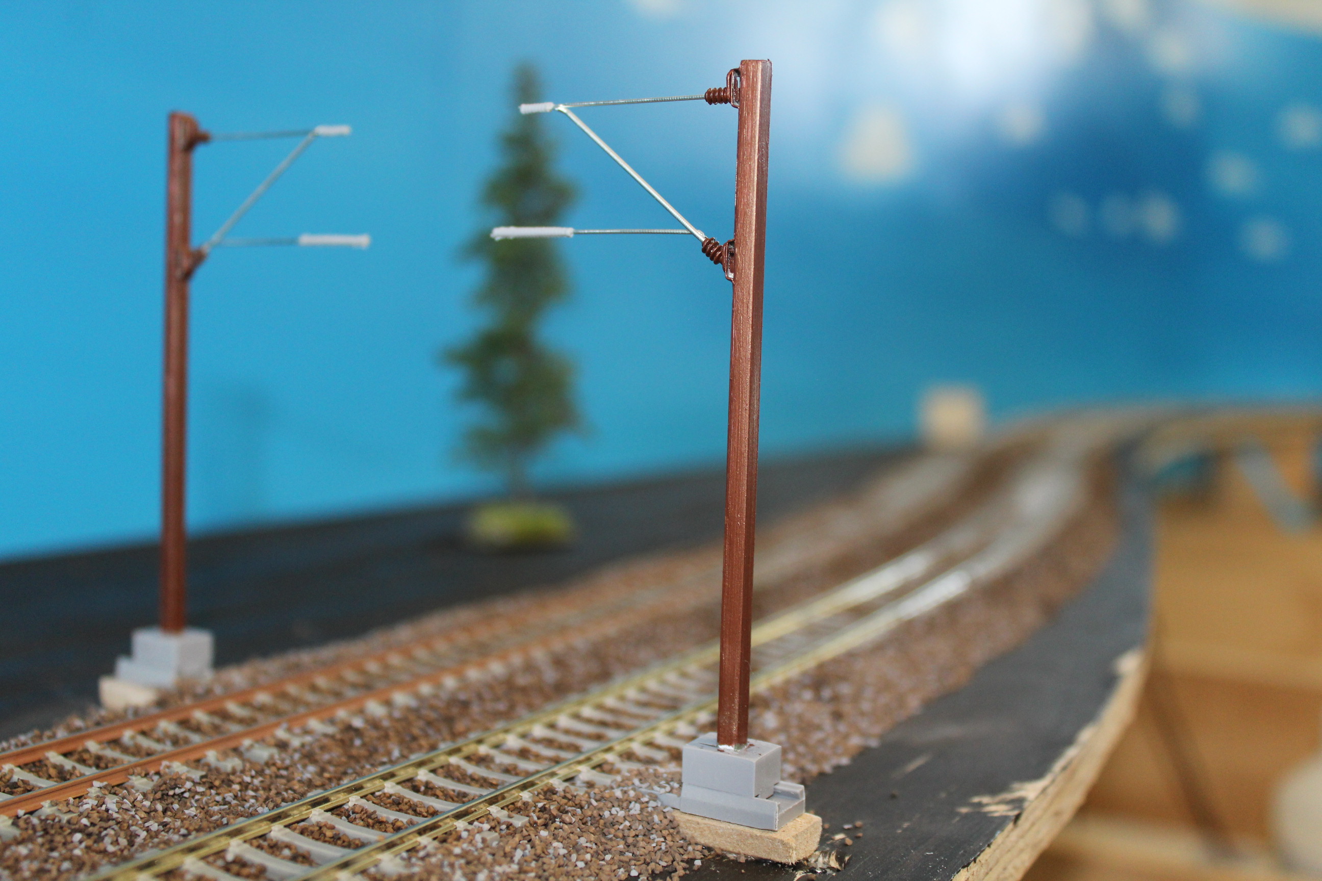

Jeg legede også lidt med danske master for et par år siden.
Jeg har en Creality K1, og det giver udmærkede resultater. Danske master er jo mest ret enkle firkantrør.
Udliggeren printer jeg ikke, det er for skrøbeligt. De kan enten loddes af messingtråd eller man kan bruge Auhagens (hvis man ændrer hullerne i masten lidt).
Du er velkommen til at få stl-filerne, men jeg kan ikke vedhæfte dem af en eller anden grund.
Venlig hilsen Michael

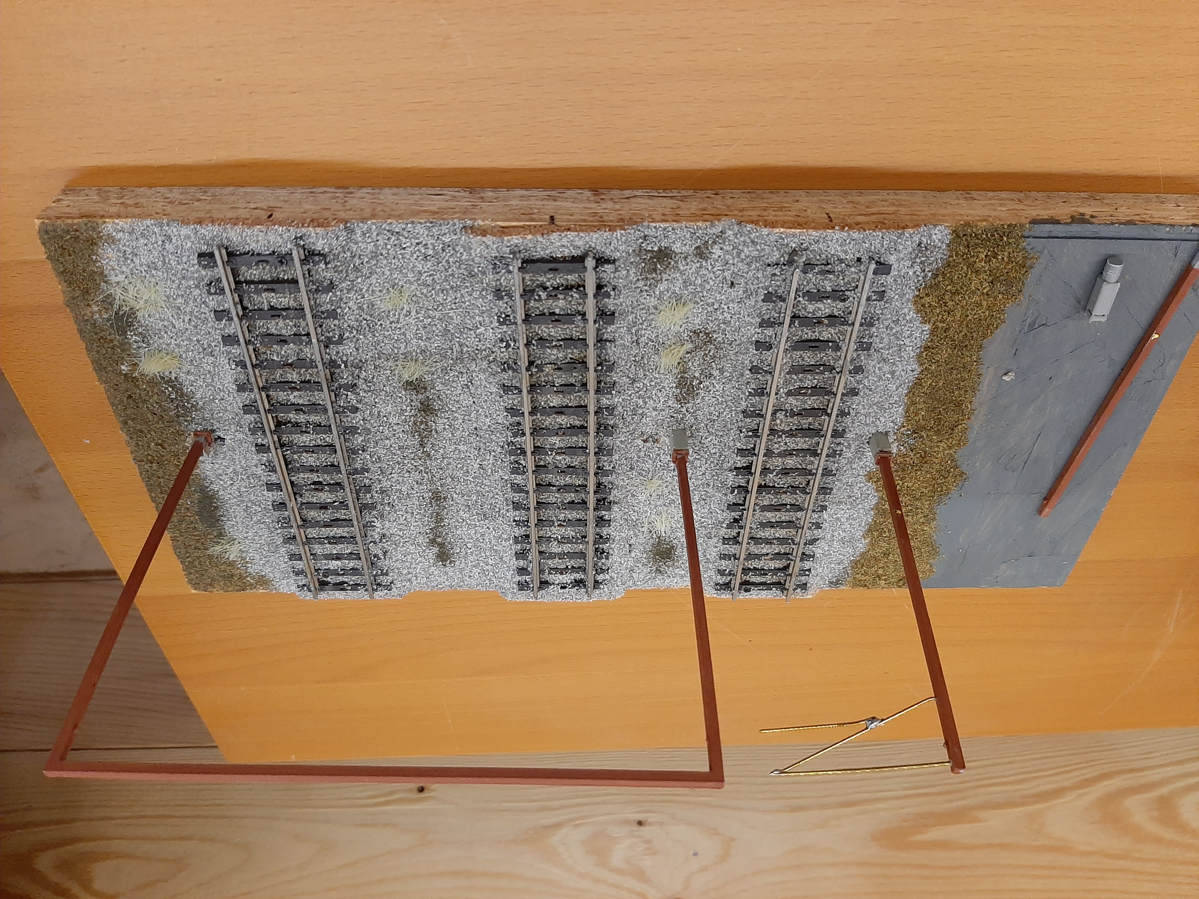

På det anlæg som jeg er i gang med at opbygge kommer der også master op. Indtil videre har jeg benyttet Viessmann´s tyske master i H-profil. Jeg har limet noget 2 x2 mm plaststrimler fra Evergreen ind i H-et, skåret det overskydende fra og slebet den til. Til sidst får den noget farve i form af Vallejo Hammered Copper, det er en maling i Metallic serien.
Masterne fra Viessmann er rigtig nok noget pebrede i pris, de er i hvert fald steget godt i pris de sidste par år. Sommerfeldt´s master kan man få til næsten det halve af prisen for Viessmann, hvis man køber Sommerfeldts 5-pak.
De næste master jeg skal have op skal være af galgenkonstuktionen, som spænder ud over 2 spor. Hvordan denne skal laves, har jeg ikke fundet ud af endnu, men min tanke var at finde nogle metalstænger i passende dimension.
Jeg skal have ledniger på masterne, så for mit vedkommende er metal den eneste vej frem. Jeg havde i processen overvejet at lime nogle plaststrimler sammen til en stang, men jeg tvivler på styrken, når dimensionen ikke er større end det den er. Det kunne måske til gengæld godt gå, hvis der ikke skulle ledninger op at hænge.
Og så lige et billede af en af dem jeg allerede har lavet. Soklen er ikke blevet tilpasset endnu. Det venter jeg lige med indtil jeg er helt sikker på, at placeringen er den rigtige.
