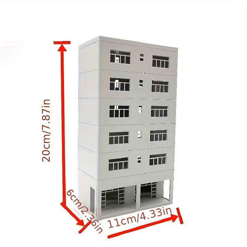

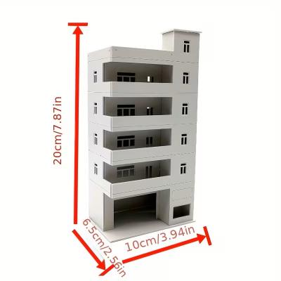

Jeg har kig på disse 3 bygninger, der kan købes på Temu for godt 100 kr./stk. Efter det oplyste er de i skala 1/87, men ud fra de angivne mål, så synes jeg de virker lidt for små, når man regner lidt på, hvor store de ville være i 1:1. Eller hvad? Er størrelsen "inden for skiven"?  Party

Med udgangspunkt i det midterste hus.
3cm til hver etage og 4,5cm til Stuen og 0,5cm til tagkonstruktion, er det ikke helt ved siden af, men...
Det svarer til en etage på 2,61m.... 3m til hver etage vil give en 1:100 model.
Det er nok tættete på det sidste...

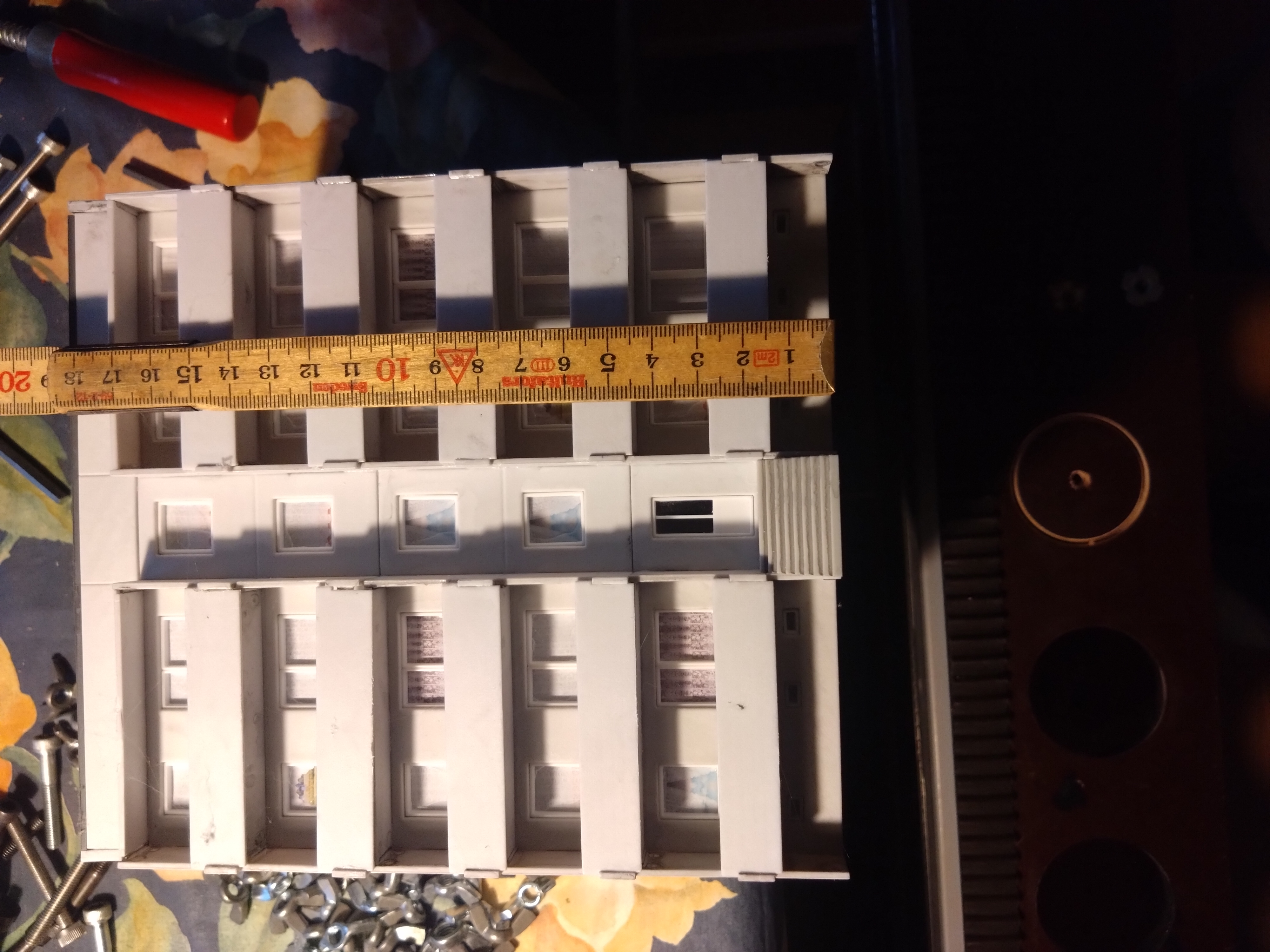

BilledeBillede
til sammenligning , betonblokken fra Piko    ---------------------------- og en bygning fra Auhagen
men hvis Kinabygningerne fra TEMU kan stå langt i baggrunden vil de jo give en fornemmelse af mere dybde på stedet
