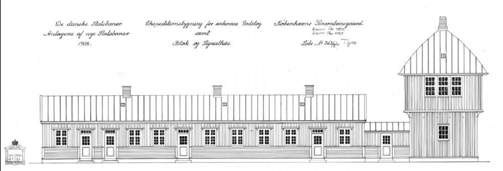

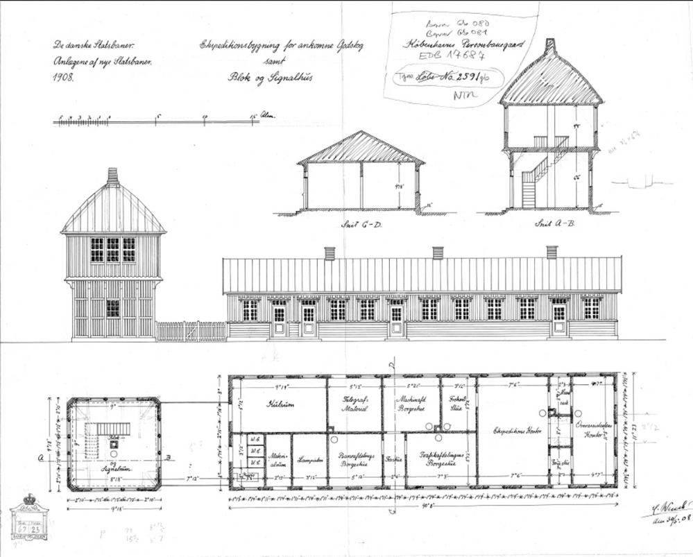

Det Gule Palæ, - en kultbygning pga en kultfilm - tegning + link
fandt dybt begravet i tegninger og filer denne
og pdf fil med 7 tegninger af bygningen her

Hvornår fik tårne de nyværende vinduer, og hvornår fik det de vinduer som var i den mellemliggende tid?
Tegningen viser jo helt klart paælvinduer, hvor der i dag er dannebrogsvinduer.
I Olsenbandenfilmen var de store vinduspartier på tårnet med udsigt på langs af sporene  Små ruder, men på skrå som idag, hjvor der er store ruder i et stykke.
På EVP billeder i 1964  er der dannebrogsvinduer disse steder.
På siden af tårnet altså på tværs ad sporene, er der en kukkasse på begge sider, men idag er der 2 forskellige slags vinduer på siderne af kukkassen på siden mod malerværkstedet.
Desuden er skorstene i Olsenbanden tilsyneladent kun et rør, der stikker på, men på tegningerne er det en besyndelig muret en af slagsen
 I dag er det tydeligvis bare en firkantet udluftning af zink -det er der muligvis også i Olsenbanden.
Og i øvrigt er alt muligt moderne ragelse i form af lysstofrør med synlige kabler og jernbrandtrappe mv klistret på.
Andre steder læser jeg , at denne  underskønne og helt unikke kmp skal helt nedlægges, og at bygningen ikke er fredet.
Jeg håber at f.eks jernbanemuseet eller andre  kan finde midler til til at få flyttet eller idet mindste bevare den for eftertiden.
Er der nogen der kan komme med yderligere oplysninger?
