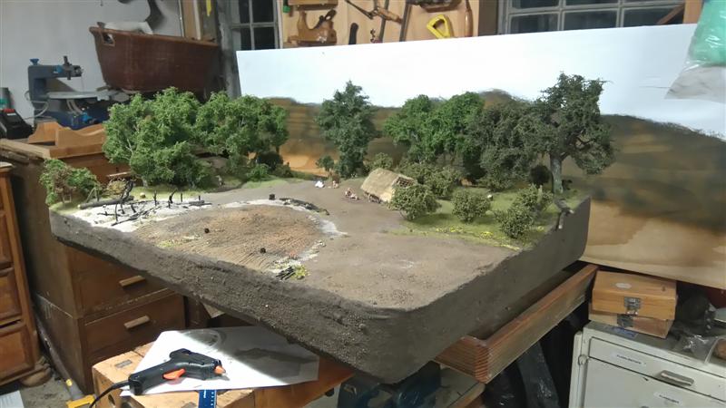

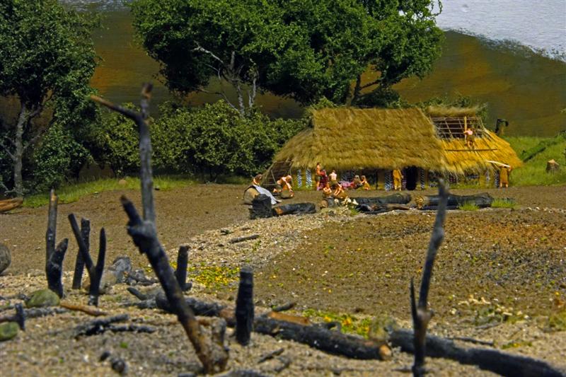

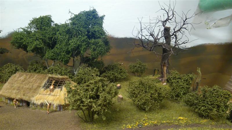

Nu er jeg næsten ved vejs ende med min diorama om de bondestenalderen. Sådan ca. 3300 f Kr. Jeg har lige taget et prøvebillede.

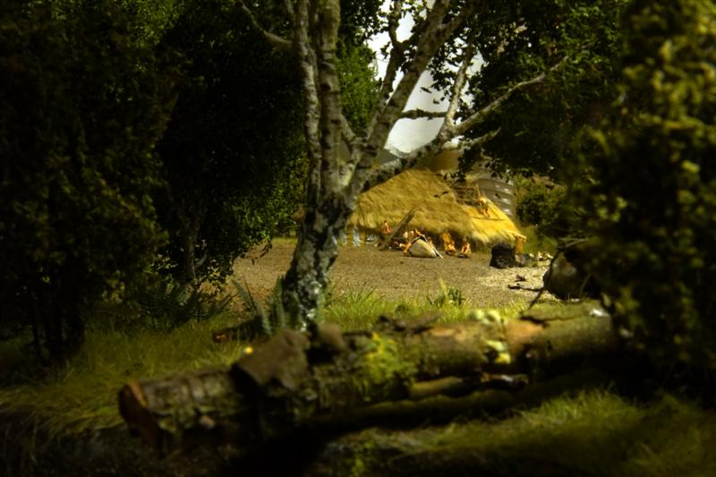

De var de første til at rydde landet for skov og sten og gav startskudet til det landskab, vi kender. Her en stor famile ved deres hus, mark og skov og støvsugerslange i baggrunden Smile
Der kommer flere billeder den næste tid. Jeg skal lige blive lidt mere færdig.

Det godt arbejde Reiner, smukt Smile
Mvh Simon M. Mørch
1PTN
Ebeltoft
Indlæg: 243
Hej som det plejer super flot, god vinkel du taget billedet i, som om du selv står inde i skoven og fotografere

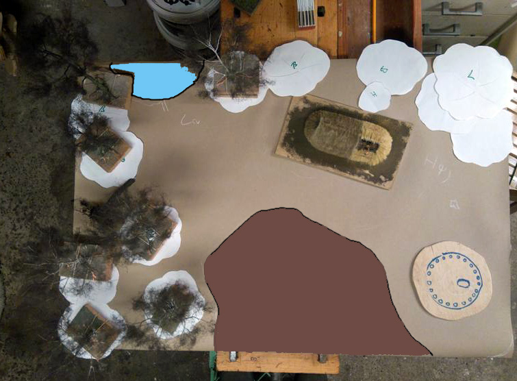

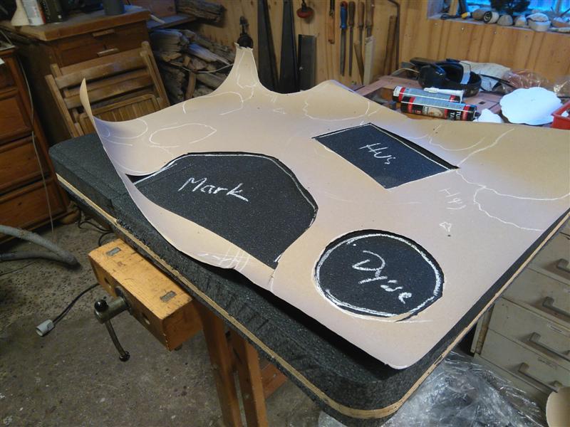

Nu har jeg fået lidt tid til at lægge billeder ud af byggeprocessen. (Har lige fundet nogle ekstra billeder, som jeg har lagt ind) Måske den ene eller anden kan blive inspireret af det. Selv om at det ikke handler om tog. Dog er det hele bygget i H0 størrelse.

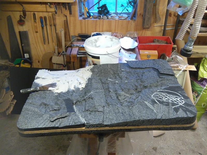

Først indtegner jeg det, jeg vil bygge på grundpladen, på rullepap. Det er nemt at fjerne, hvis man får nye ideer. Ud over det bruger jeg træ- og busk grundridse i forskellige størrelse alt efter art. Det giver mig et overblik, hvor mange træer jeg for brug for. Her har jeg allerede bygget lidt birk og el uden løv på.

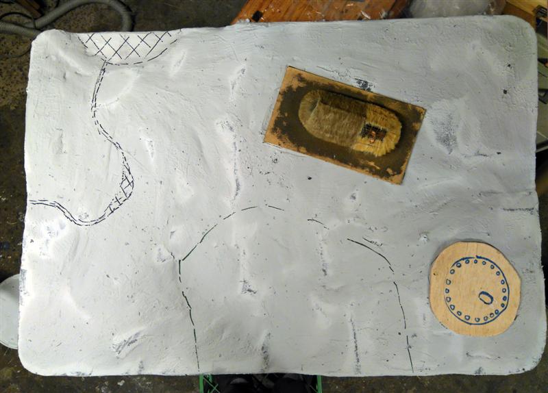

Modellen skal indeholde en lille sø, en boplads fra bondestenalderen, en afbrændt skov, en mark og en stendysse. Huset bygger jeg på en lille plade for sig selv, så det kan drejes og vendes under byggeprocessen og senere nemt kan integreres i modellen.

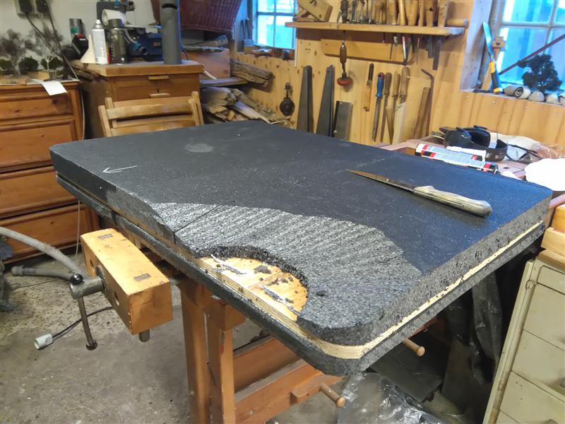

Herefter bygger jeg modellen op i brandhæmmende polystyren og skærer landskabet ud med en meget skarp og stor kniv. Så lægger jeg 5 mm sandspartel (kræves af brandmyndigheder) på og modellerer landskabet med det. Ved tykkere spartellag for det flere omgange, da der ellers kommer store revner.  En å har også fået plads på modellen.

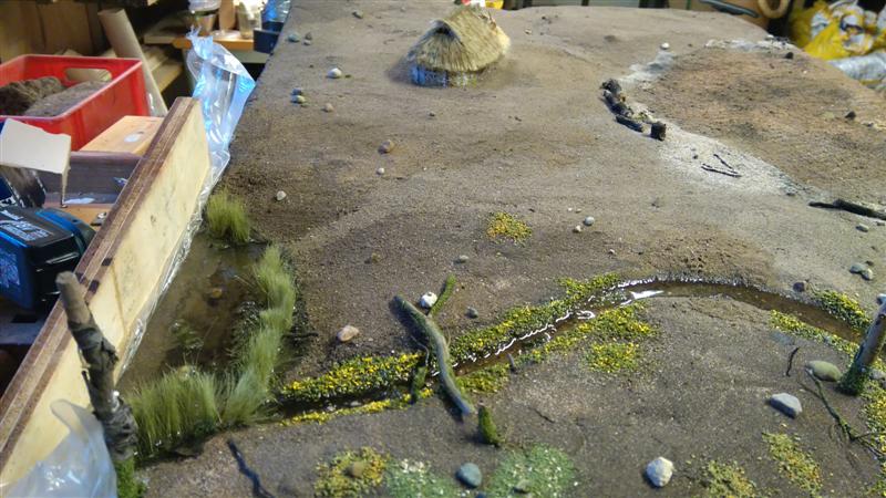

Huset er bygget ind i modellen og bunden har fået forskelligartet sand. Å vegetationen af savsmuld er limet på. Åens løb lukket , så epoxyen ikke løber ud og siv markerer starten af søen.
 Vand (epoxy) er hældt i bækken og søen.

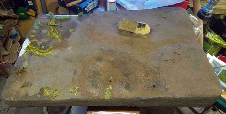

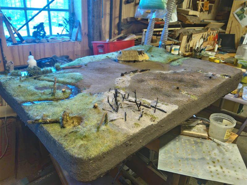

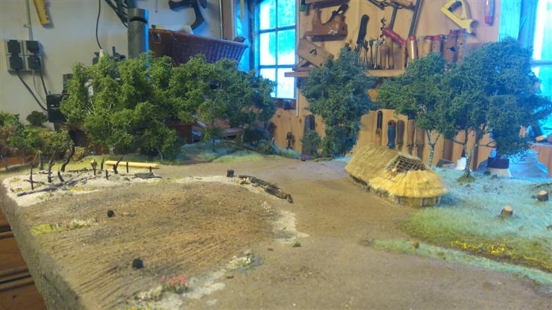

Lidt mere vand. I lag op til 5 mm, så det ikke revner ved tørringsprocessen.

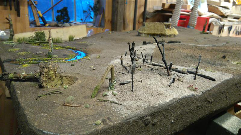

Inden der såes græs, skal undervegetationen i form af indfarvet savsmuld, diverse sten, døde træstammer mm. være på plads.

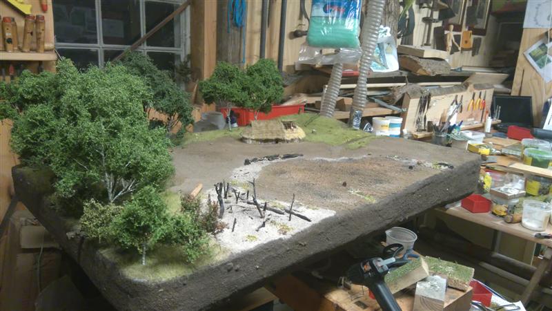

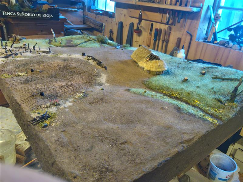

Her med en afbrændte skov i forgrunden. Det er ret spændende, hvordan landskabet forandrer karakter med en smule græs på.

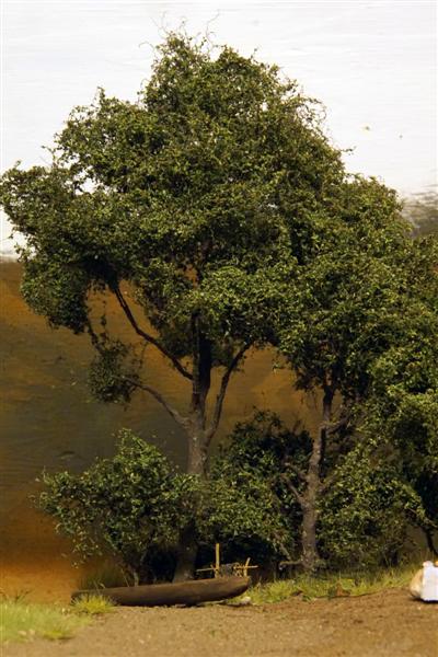

Og kommer der træer og buske, bliver det hele som ny igen.
Her en stammebåd liggende foran nogle elletræer og et fiskegarn.

Jeg må hellere lige få det sagt mens jeg husker på det, du ved jo allerede hvor imponeret jeg er Wink
men jeg tænkte på at det ville være flot med mere variation i jorden, især på pladsen foran huset og ved overgangen mellem huset og marken.
Jeg ved ikke hvad dine planer er, men grænsen mellem græs til bar plads og igen til asken ved marken er meget skarp.
Glæder mig til flere billeder af egen!
Reiner
Modelbygger
Mariager
Indlæg: 604
Hej Jakob
Foran huset må der ikke være noget der kunne forstyrre en fortælling, der vil blive skabt i form af lysprojektion. Men ellers har du ret i at sandovergange er meget synlige. Det kommer af at jeg lagt nyt sand ovenpå det gamle. Havde jeg været helt afklaret med sandtyperne inden jeg havde lagt limen på, havde overgangene ikke været så synlige. Men jeg vil prøve at camouflere det med lidt ekstra vegetation. Tak for tippet  Smile

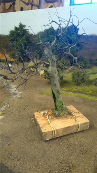

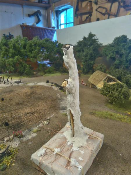

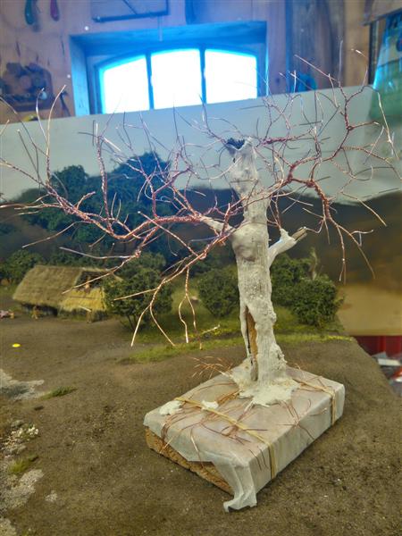

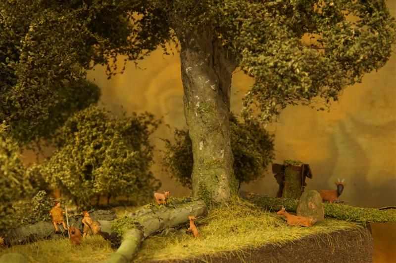

Så er jeg kommet til den gamle eg.
Til det har jeg valgt en udtørret birkerod. Nu blev den ikke så synligt, som jeg regnede med, men ellers giver det fantastiske gamle træstammer.
Pinden blev udhulet der, hvor stammen skulle være hul. Så fik den en omgang gips. Toppen af egen er knækket. Derfor det synlige træ. Det hule i træet blev også synligt. Midt på stammen er træet også synligt. Men det blev senere fjernet, da det alligevel ikke passede ind. Træet er sat fast med elastikker og bagepapir imellem, så træet bliver nem at fjerne fra underlaget.
Barken har jeg imiteret med en spids pind.
Små grenstumper er hæftet på træets stamme.
Og med kobbertråd har jeg bygget grene, lige så krogede som ved en gammel eg. Og via små huller fæstnet tråden i grenstumperne.
Prøveopsætning.
Grenene har fået en omgang savsmuld og hvid pasta og til slut en omgang brun spraymaling, så alt kobberet er gemt under et lag farve.
Så bliver stammen patineret med Woodland maling og Noch pulverfarver.
Så står den der. Den gamle kronløse 800 år gamle eg og fortæller om en tid, da urskoven er på vej til at forsvinde i Danmark.
I dag voktes der geder ved dens fod  Wink
 Hilsen Reiner

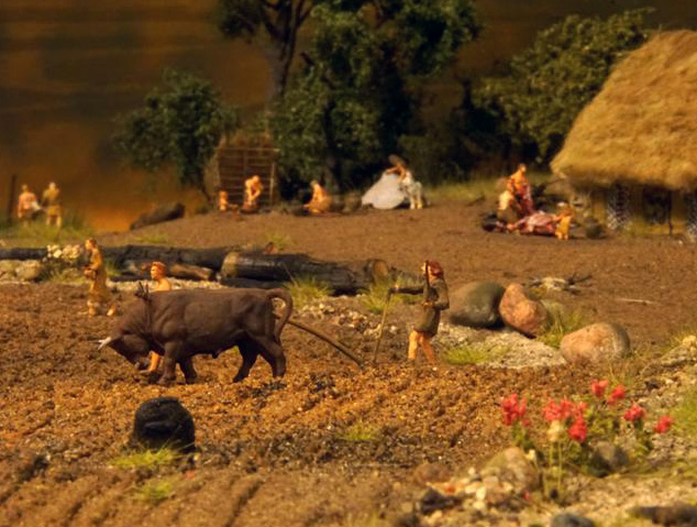

Dioramaet bygger jeg til Moesgaard Museum, hvor jeg også er ansat. Den skal indgå i den samme udstilling om stenalderen som den anden fra Kyststrækning som diorama
Det er et ret spændende arbejde, da udgangspunktet for byggeriet af dioramaet er arkæologiske udgravninger og fund, samarbejde med arkæologer, udstillingsdesignere og håndværkere og folk, der bare ved noget om noget.
Så modellen kan man se et lille stykke tid efter vinterferien, da den lige skal monteres og lyssættes.
Hilsen Reiner
PS. Gerne viser jeg mit arbejde frem her. Vedbegrundet kritik er altid super at få og tingene kan kun blive bedre af at blive delt og flere ser en over skulderen Smile

Så har jeg lagt lidt billeder ud på min hjemmeside omkring bondestenalder modellen.
Lidt maling kan gøre underværker  Wink
