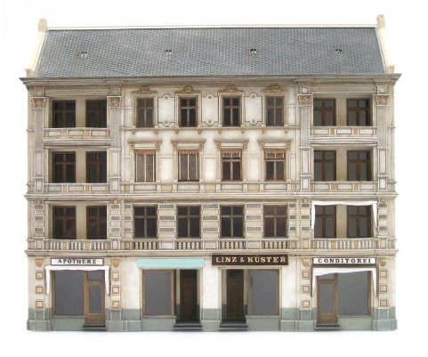

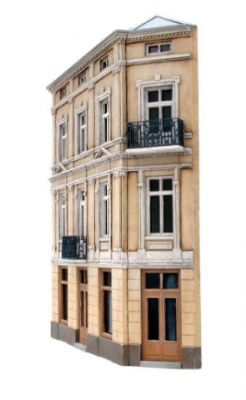

Afhnængigt af hvor meget i baggrunden dine byhusse skal være, skal du nøje overveje om du vil benytte huse fra Faller. En stor del af dem er mindre end1:87 og fremstår derfor noget kleine. Hvis de samtidig står ved siden af fx huse fra Auhagen eller Artitecs utroligt flotte relieffacader bliver det helt skørt. Artitecs huse kan du bl.a finde HER .

Ja, det er ærgerligt, når man ikke helt er enige om skalaen. Artitecs facader er bestemt flotte. Måske desværre ikke så danske at se på. Derimod kunne denne villa let gå som dansk:

Jeg synes da at et par af dem godt kuinne gå for at være danske.
Fx de her.
BilledeBilledeBilledeDet kan godt være at de skal farvejusteres en kende, men det er der også rig mulighed for, da det er umalede resinbyggesæt.

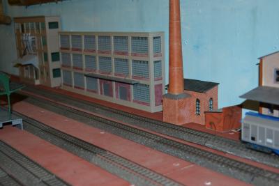

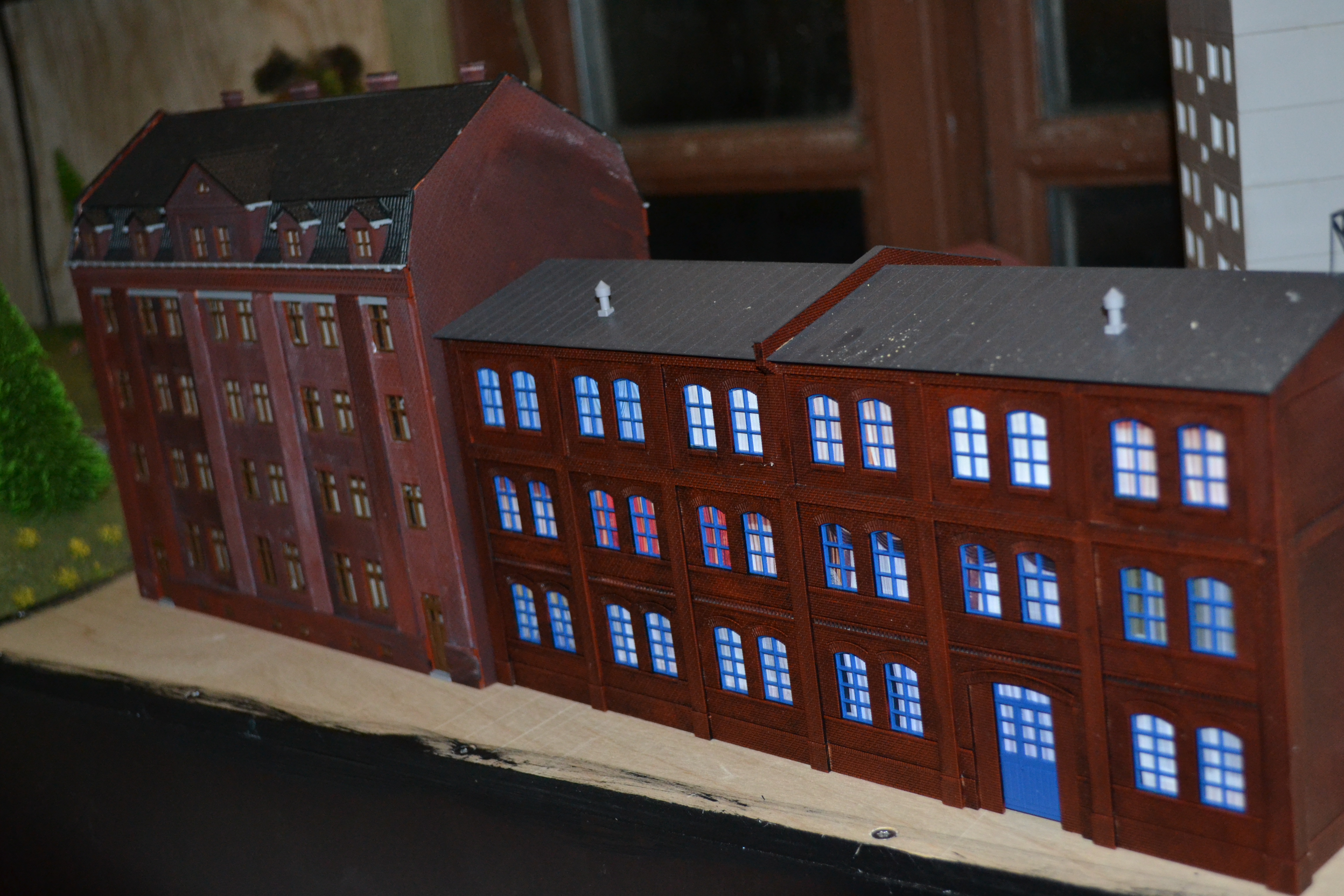

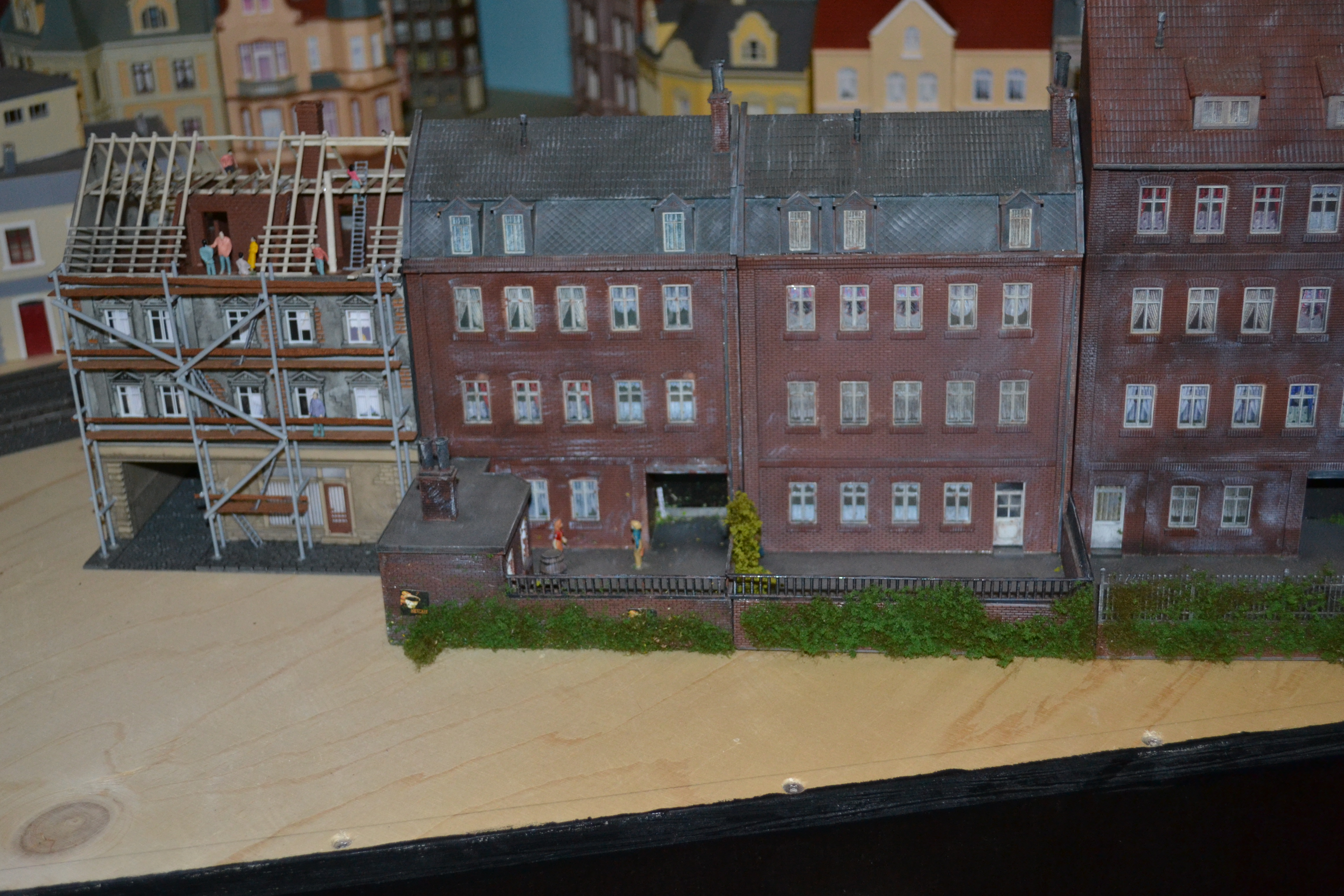

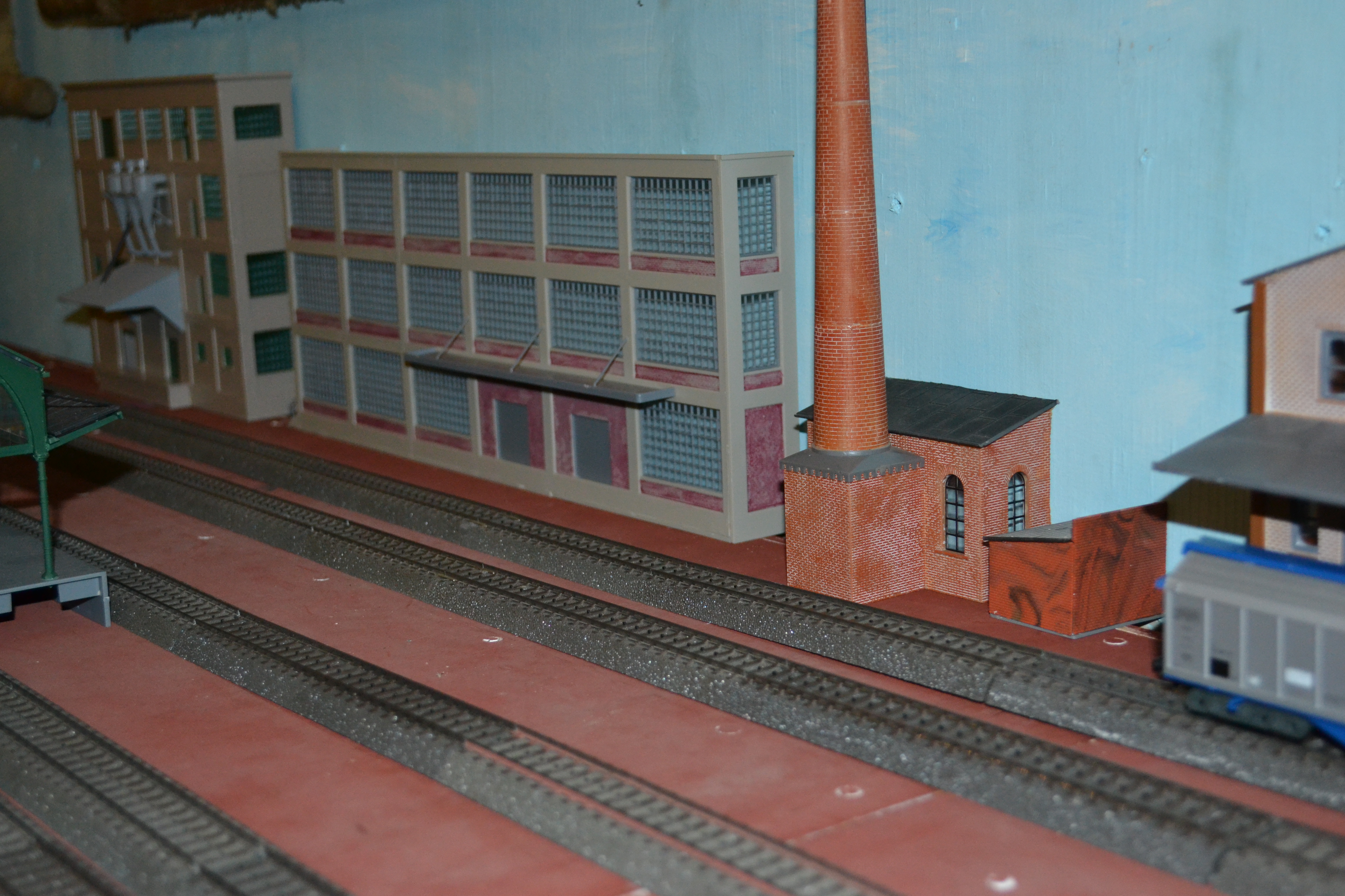

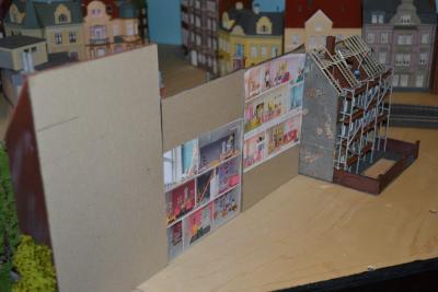

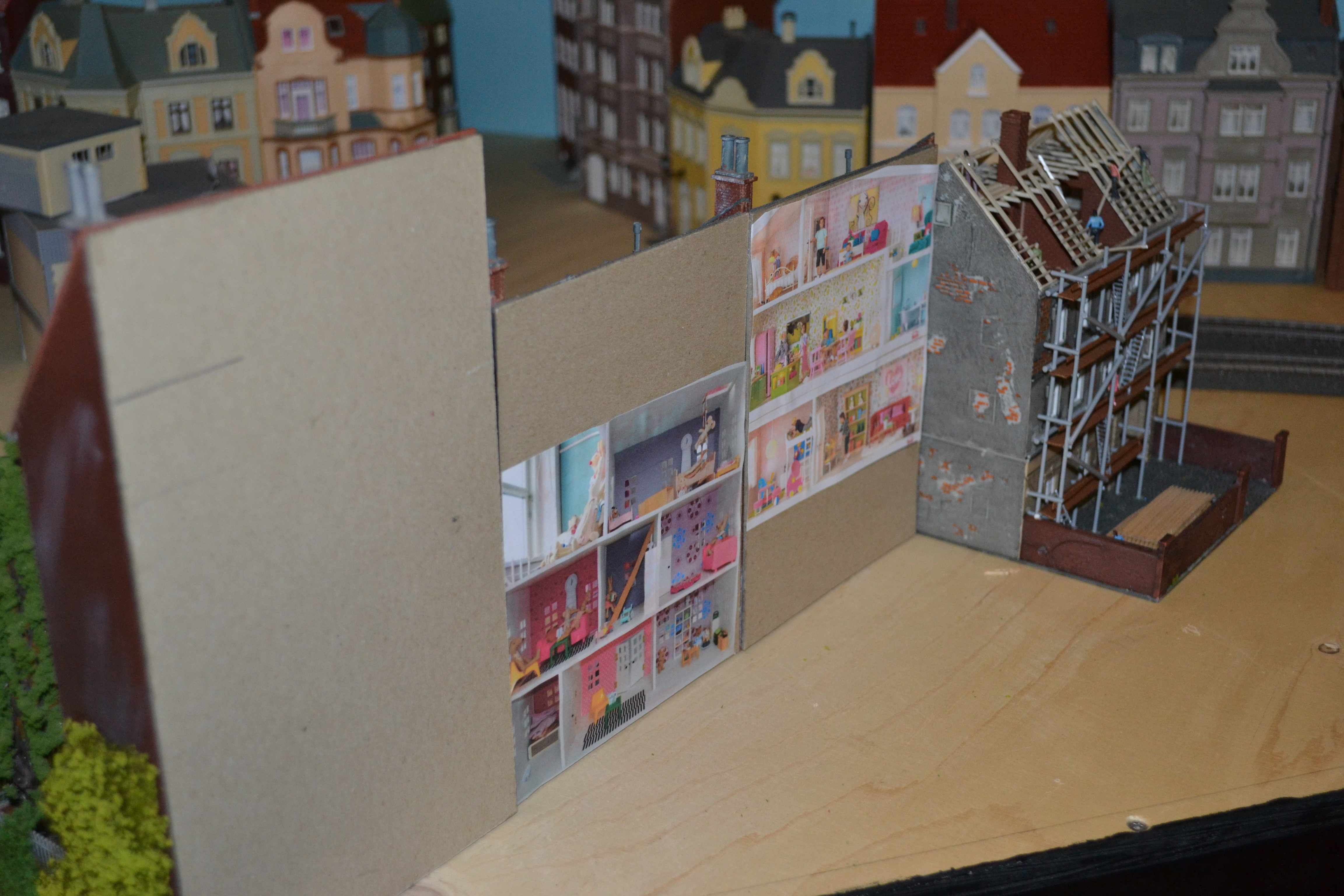

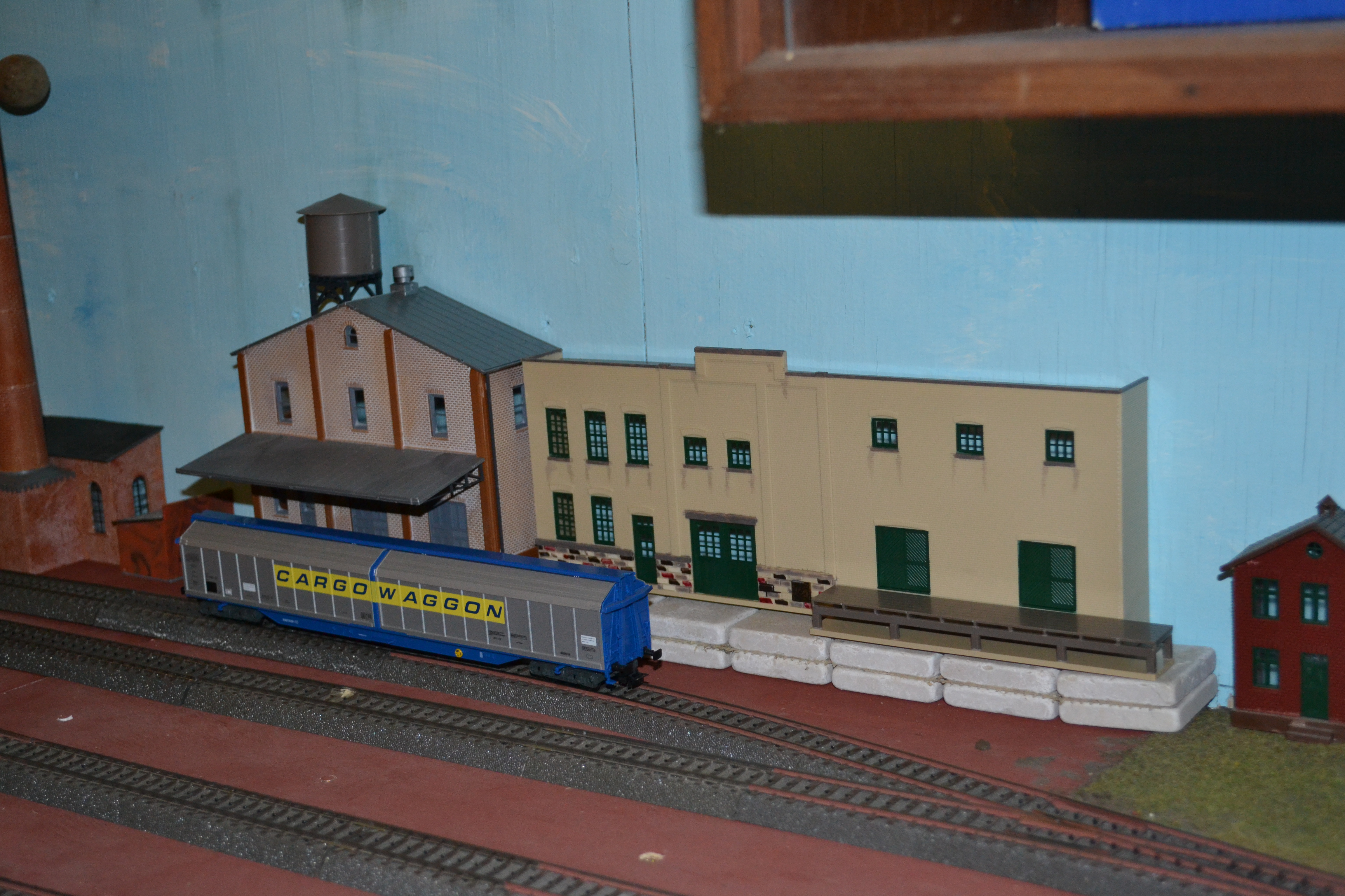

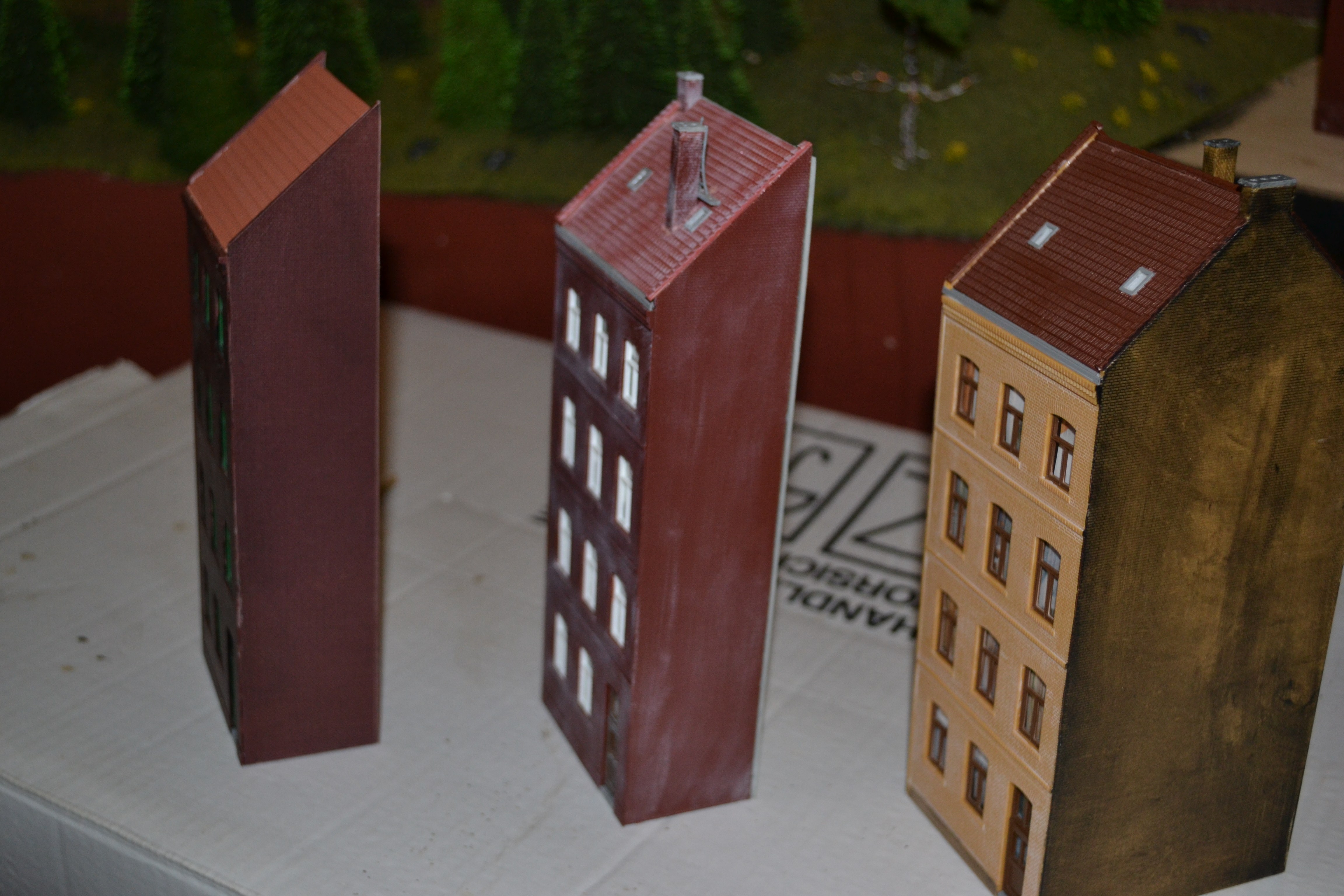

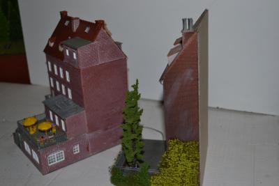

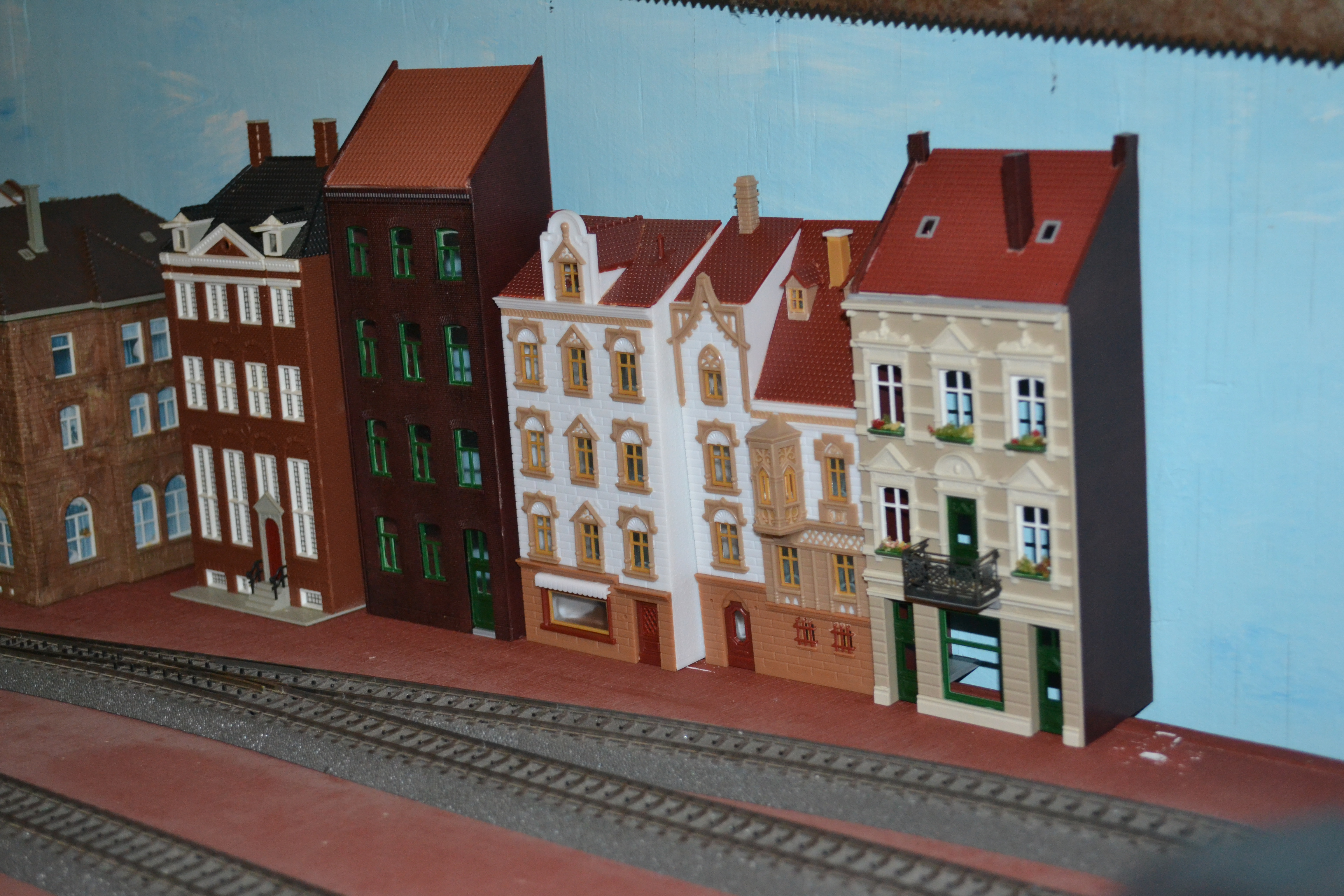

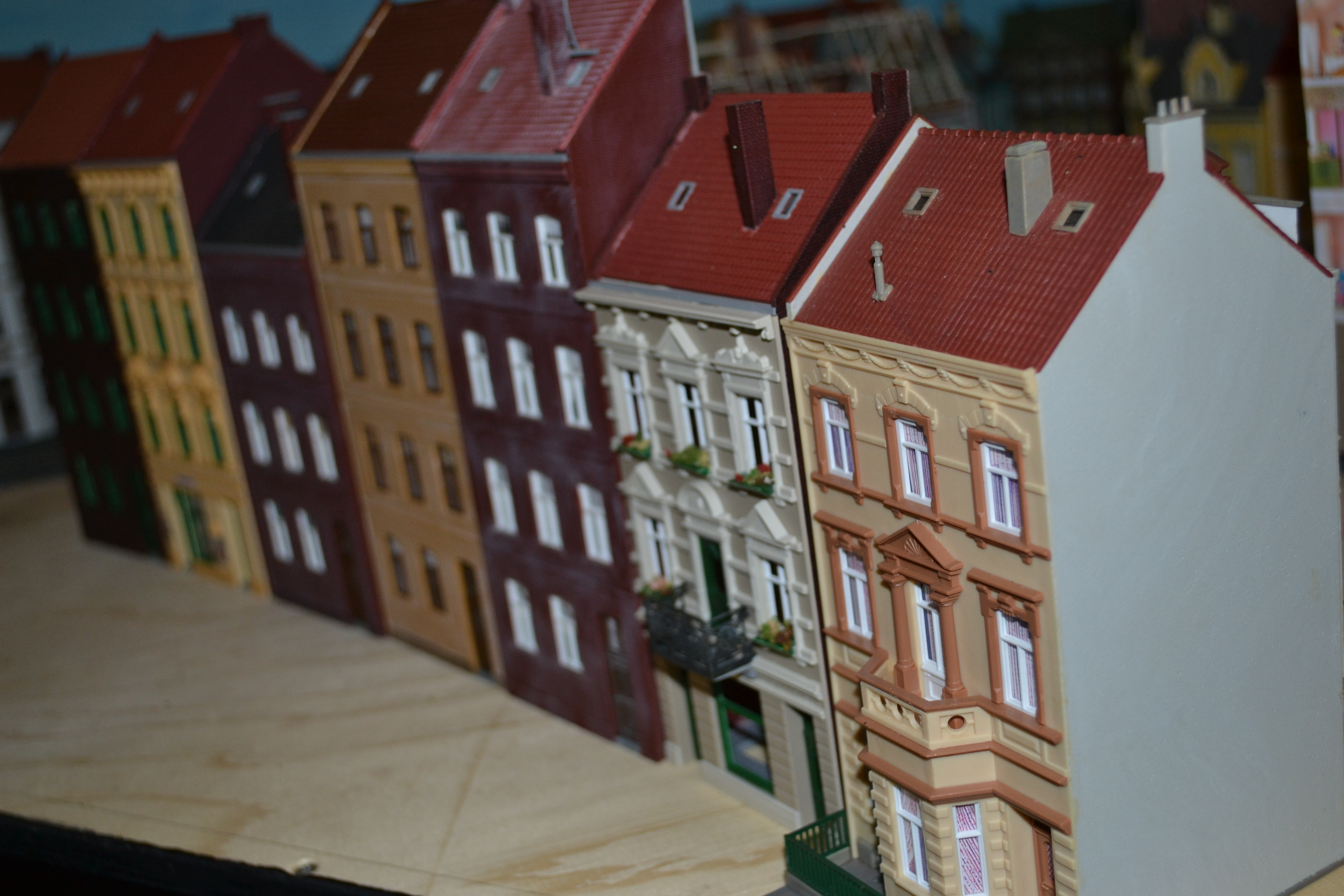

BilledeBilledeBilledeBilledeBilledeBilledeBilledeBilledeBillede.
det første foto er Auhagen . del dem på midten og dere er dobbelt antal kulise.                 .  næste to er Walthers kulisebygninger , på sporet har på lager
næste række 1 er et faller , i hel og et der er skåret op og pap på bagsiden  ,     midterste er Auhagen , et helt hus bliver til to halve   ,     sidste  auhagen i forskellige varianter
nederste række Faller bagfra og forfra  ,        sidste foto  lidt blandet Auhagen , - Faller og et par ukendte helt til venstre - købt brugte ved ikke fabrikat
det er hårdt at skære gavlene op på langs men kan lade sig gøre

Hej Christian
Det ser ski' da godt ud. De nederste billeder ligner meget nogle af de Kibrihuse, jeg har kig på. Indretnings 'tapetet' er da genialt. Hvor er det fra?
kylle
altmuligt
Dianalund
Indlæg: 537
Hej Skott  og andre
indretningen er fundet med tante Google , vistnok lundby dukkehuse , men der er mange andre , find et der passer , skalere til den rigtige størelse , det giver lidt liv når man kommer om på bagsiden af ens anlæg
