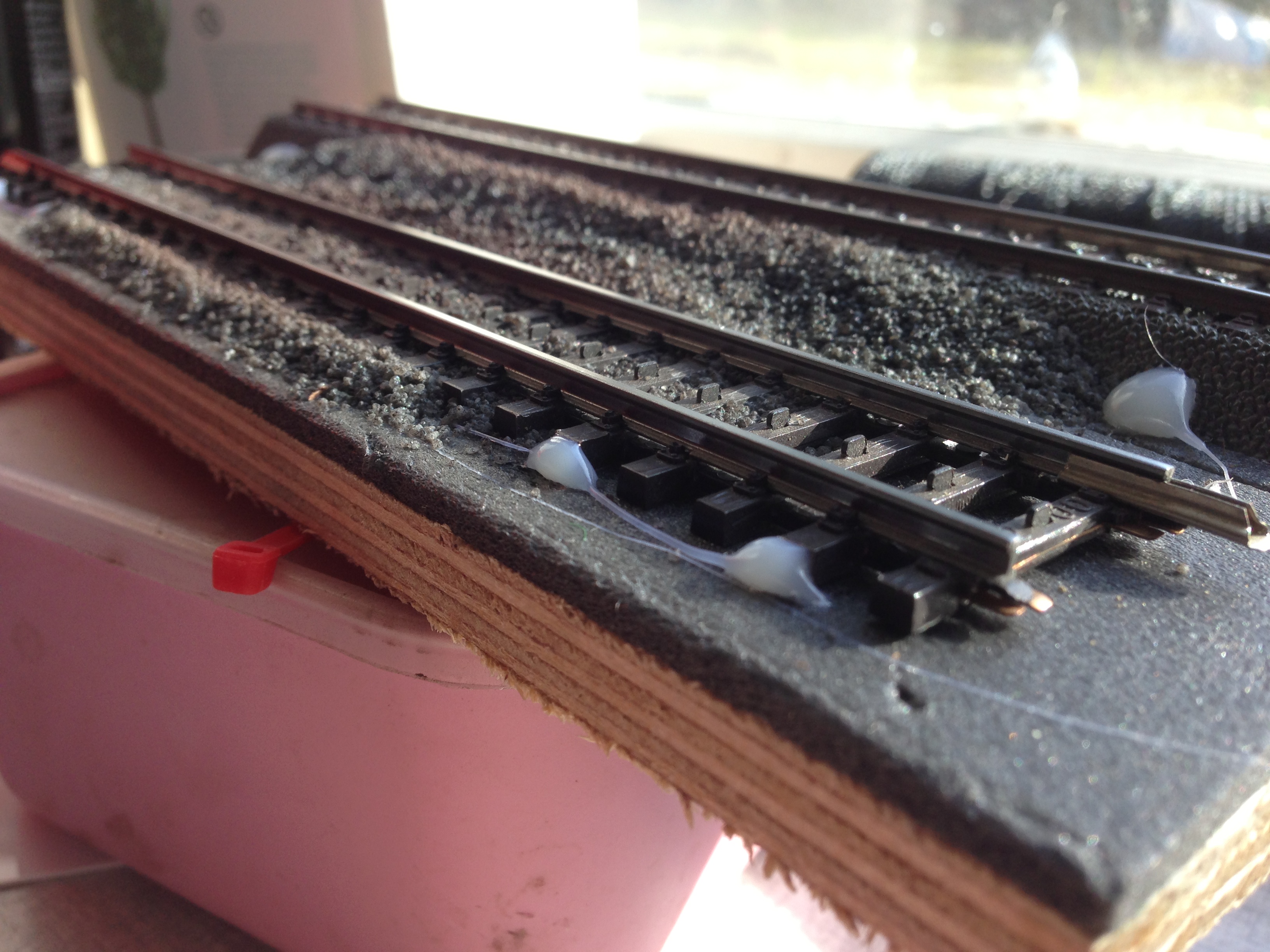

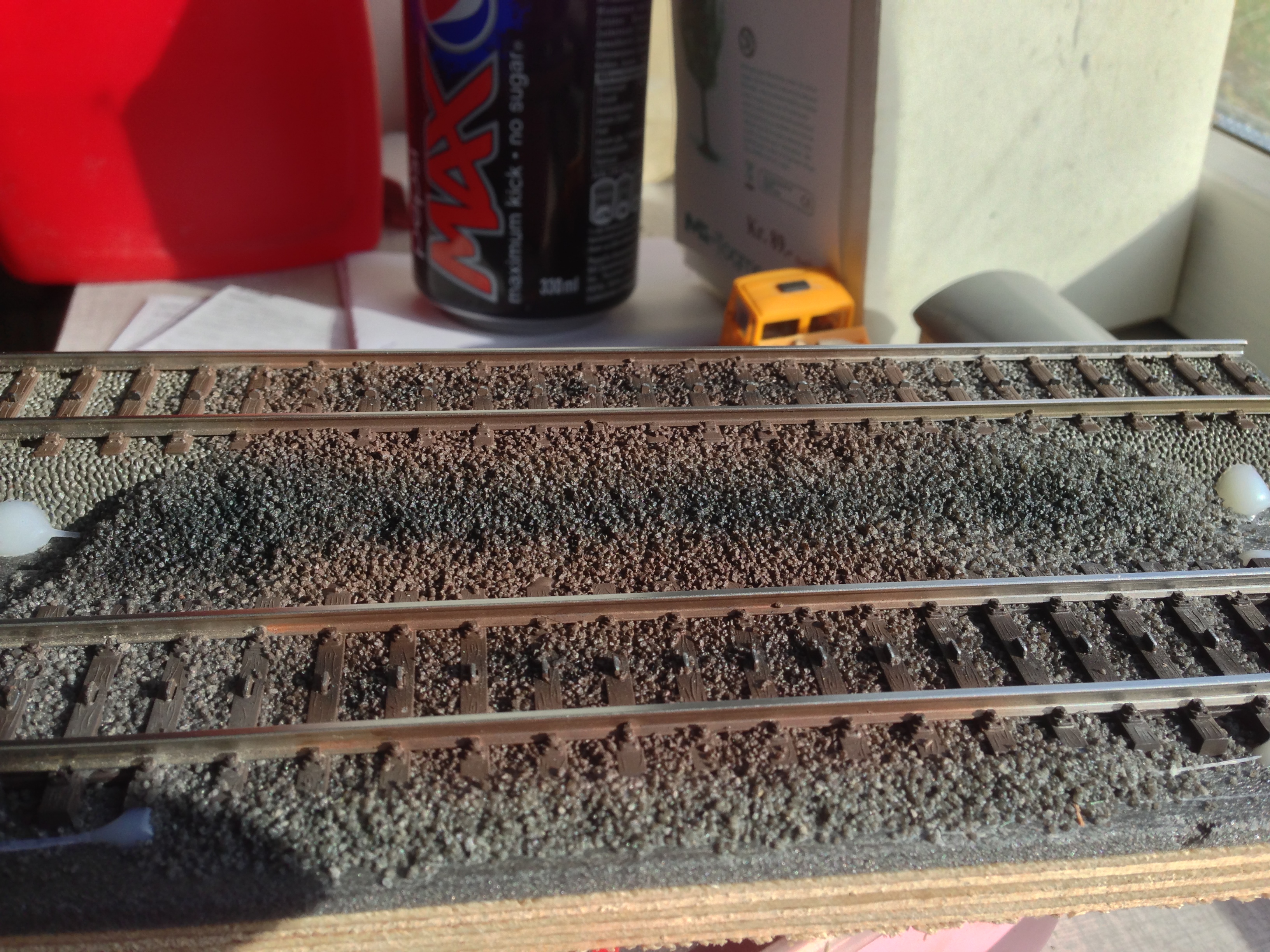

Læk din skinner på en bund af kork eller noget andet jeg bruge nogen skum med lim på
Lim din skinner fast på den ene side  så når du har lagt ballast på den anden side og det er tørt så kan du fjerne lim fra den anden side og læk ballst der så sider din skinner fast og du har ikke noget der kan overføre din støj ned på din plade
Jeg har haft stor lykker ved at føst at gi det en hurtig gang med en forstøver med vandog lidt sulfo så tar jeg lim og vand og drypper hend over
BilledeBillede

Hej Michael Tak for den udredning og fin fotoreportage Smile Det lyder jo nemt nok, men hvad bruger du som ballast? Er det sten, vil det jo også transportere støjen ned i underlaget. Vil selvfølgelig ikke være tilfældet, hvis korken går længere ud end balasten Smile
miken
kjellerup
Indlæg: 347
det er ballast fra noch som er noget sten
du kan se det her også http://miken.dk/index.php/byggeri/ballast
