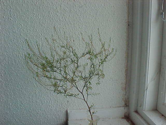

Jeg har fundet nogle små planter, som jeg gerne vil bruge på min bane. De ligner meget nogle af de planter, der kan købes i hobbuforretningen.
<img> http://modelbane-piger.dk/sporskiftet/plante/MVC-825S.JPG

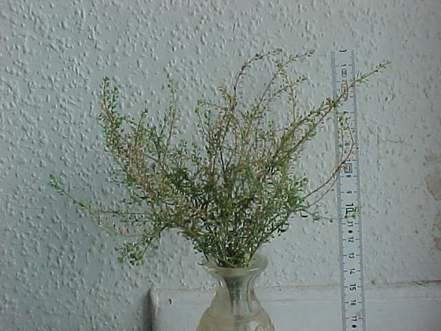

Billedet viser en enkelt plante og der er en del af dem. Når planten deles i mindre stykker, kommer den til at se således ud.
<img> http://modelbane-piger.dk/sporskiftet/plante/MVC-828S.JPG
Nu er mit problem så, Hvad gør jeg for at planterne ikke blive stive og knærrer, når de har stået nogen tid?
Det kan man blandt andet læse om i Reitzels Modelbanebøger 4, "Landskab og bebyggelse" under "Træer og buske", se http://www.modelbaneteknik.dk/mbog/mbog.htm
"Præparering
Hvis mosset nu fik lov at tørre igen, ville det blive ligeså kedeligt som før opblødningen, blive stift og knække, når man rørte ved det. Det skal derfor præpareres.
Dyp det i en blanding bestående af 1/4 glycerin og 3/4 vand. Tryk hver enkelt lille mos busk omhyggeligt og med følelse, så glycerinen trænger ind i alle buskens små forgreninger. Man opnår derved, at mosset bliver ved med at være blødt og levende og aldrig mere tørrer helt ud. En liter af den nævnte glycerinblanding rækker langt."
