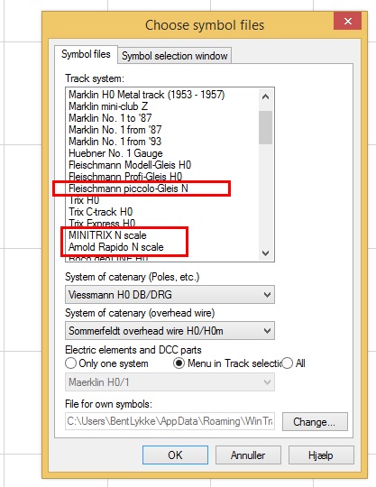

Jeg har tået wintrack 11,0 som jeg godt vil lave en N-bane i . Men jeg kan bare ikke finde ud af hvordan F..... jeg får det her skide program til at skifte til n skinner der står H0 ved det hele Sad er den en venlig sjæl der kan hjælpe ?

Nu ved jeg ikke om 11'eren ligner den version jeg har, nemlig 8'eren. Men i min version vælger jeg "option" og derefter "symbol files..". Nu fremkommer en ny menu, her scroller du ned til det sporprodukt du ønsker at benytte, og trykker her efter på ok. Så skulle du gerne kunne tegne spor i skala N.

Har lige checket min, det er en ver. 10.0.11.
Kan bekræfte det er der du finder dem. Nu er det ikke en "test" version, med fuld funktionalitet, du benytter.
Prøvede selv en ver 8.x af inden jeg købte min, og der var der ikke alle sportyper.

BilledeHer lige en printscreen også.
