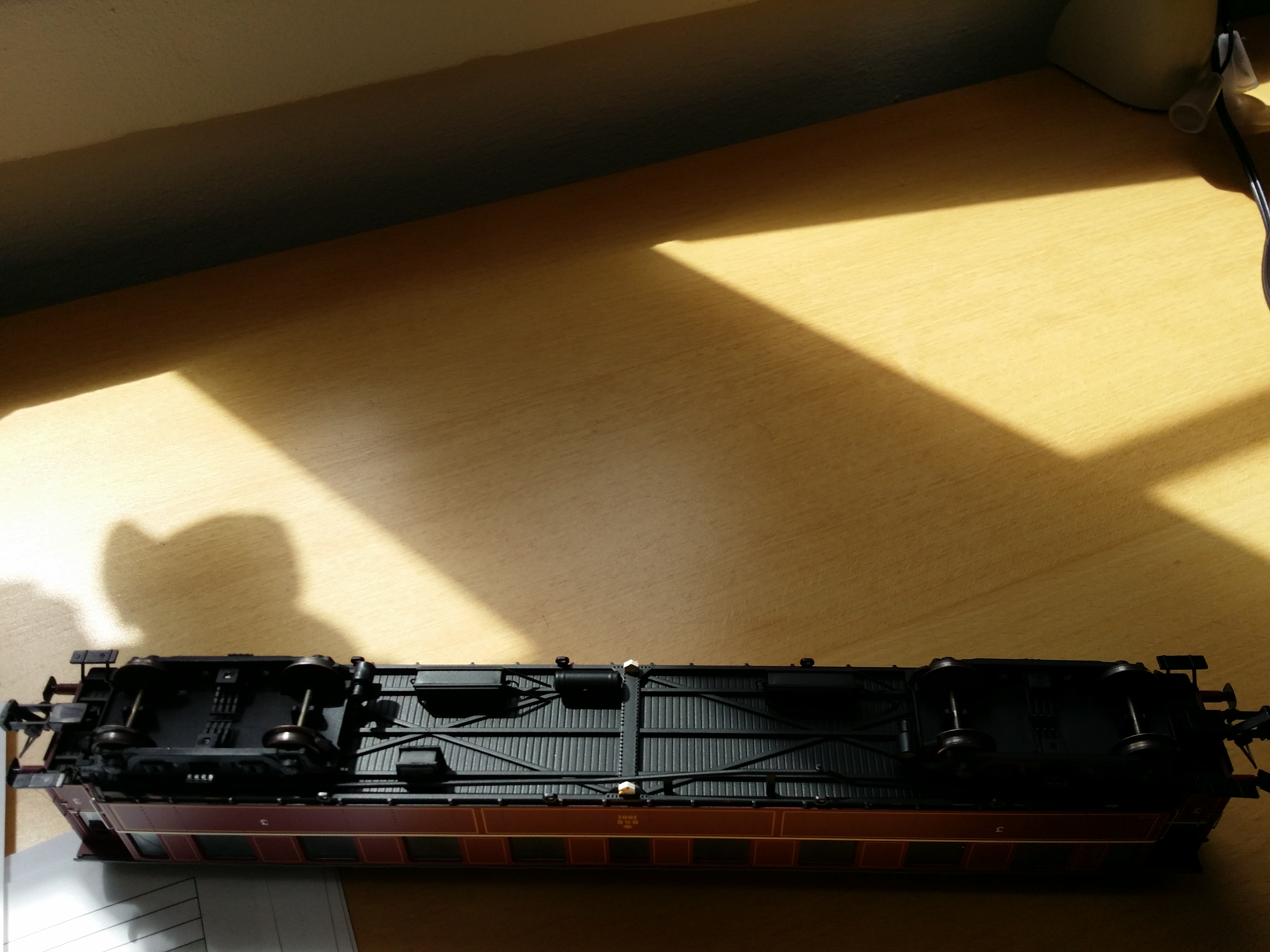

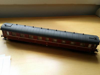

En DSB passagervogn, jeg har fået (se fotos), ryger hele tiden af sporet/afspores. Jeg er nybegynder på den slags, så jeg ved ikke, om der er noget jeg selv kan justere på vognen? (det er kun denne DSB passagervogn, der afspores. Mine andre vogne kører fint, så det er ikke skinnerne, der er noget galt med).

hej
hvilket mærke er vognen ?
hvad mærke spor kører du på ? og hvor afsporer den ?
henning h087
Det ligner en Heljan CA.
Er hjulene fritrullende?
crjensen
Sognepræst
Indlæg: 12
Så vidt jeg kan se, er vognen en Heljan 5250 DSB CR 1001.
Skinnerne: Märklin C
Afsporingen sker i svingene.
Ja, når jeg tager vognen op og tester hjulene, virker de alle fritrullende.
Er det uanset hvor i stammen vognen placeres?
hxmiesa
Software Engineer
Bilbao Spain
Indlæg: 1.003
Du skal sikre dig at den invendige afstand mellem hjulene er 14mm eller mindre. Du kan muligvis presse de eksisterende DC-hjul sammen (hvis vognen har DC-hjul), eller faa skiftet til AC-hjul, som er "noedvendige" ved brug paa Märklins skinner.
Henrik Hoexbroe
TOG -i lange baner!
hej
afsporer den på lige stræk, i kurver og/eller i sporskifter. ? - eller generelt ?
der kan være hjulafstanden som hxmiesa skriver, en anden mulighed at hvis det er i kurver eller i afgreningen på sporskifte at vognen kanter enten ved harmonikaerne ( det de sorte på enden af gavlen) såfremt vognen kører i en stamme eller ved fx pufferne,
prøv evt at køre med den både i stamme og alene bag lokomotivet - og iagttag hvad der sker, hvor og hvornår og så beskrive det her på forummet - så er der en mulighed for at komme tættere på problemett - mener at CR/CA vognen ikke er så glad for små radier i kurver dvs 36 cm og derunder, kører selv 2 skinne peco og min radius 42cm og med fleischman profikortkobling og har ingen problemer
henning h087
Indlæg: 2.831
Kan boggierne dreje så skrapt, som Du ønsker ...
Indlæg: 1.960
Hvis det er en Heljan vogn, så kan det både være hjulene, men det kan også være boogierne. Hvis du kører med Märklin C skinne R1 skinner samt R2 sporskifte, så kan det være boogien der støder på noget under vognkassen i de skarpe sving. Jeg har måtte tilrette mine Heljan B + A vogne en smule og nu kører de fint selv på R1 kurver.
Jeg vil dog også anbefale at skifte til AC hjul, da jeg ikke har de bedste erfaringer med Heljans standard hjul. Togcenter Gentofte har AC hjul, som passer perfekt på Heljans B + A vognserie. Jeg ved dog ikke om det er samme hjultype, der passer til din vogn ?
Indlæg: 1.202
kommer de 2 koblings kulisser (den arm koblingen sidder på) helt ud til begge sider, og retur til center position når du slipper. ?
Hvis ikke kan det være årsag til afsporingen. Mvh. Ole Vedel
crjensen
Sognepræst
Indlæg: 12
Tusind tak for jeres svar og store hjælp.
Efter at have tjekket de ting, I foreslog, må jeg konstatere, at det, der skal til, er at skifte til Märklin-hjul/aksler på vognen.
