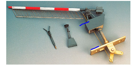

Jeg overvejer at anskafe Weinert 3340 Schranken, men har en bordplade tykkelse på 26mm.

Om afstanden mellem de 2 blå steger kan være 26 mm.
Og noget om samlingen af underhænget. På stort set alle anlægsfoto af  Weinert bomme med underhæng mangler flere af de "kødben" som holder bund stangen.
Om det sp skyldes forkert samleteknik eller fejl konstruktion ?
Mvh. Ole Vedel
Jeg kan ikke huske det - men jeg tror heller ikke, du kan se det på tegningen. Jeg har fundet bunden på et modul, jeg har lavet, og der er stangen, der forbinder top og bund ikke med. Som jeg husker det, sidder stangen fast i bunden af toppen og skal så skrues fast i bundstykket, og som jeg husker det, er den rigeligt langt nok til at kunne klare 26 mm.
Ja, det er et delikat stykke arbejde: Alle de lodrette stykker til nedhænget følger med i en lille plasticdåse, og man skal så selv samle det. Jeg malede min bom med min airbrush og fik fyldt hullerne lidt for meget op, så jeg borede dem op med et 0,3 mm. bor. Det skulle jeg ikke have gjort, for nu er hullerne alt, alt for store til nedhænget - det er delikate sager. Smile Jeg satser på at købe et sæt mere og kalde det lærepenge - og så kan bommen ellers anvendes uden nedhæng et andet sted. Men flot er den med fungerende nedhæng. Jeg kunne forestille mig, at folk har kvadret nogle nedhængsstykker på de bomme, du har set - hvis jeg køber en til, skulle jeg til gengæld få rigeligt at fjumre med...
