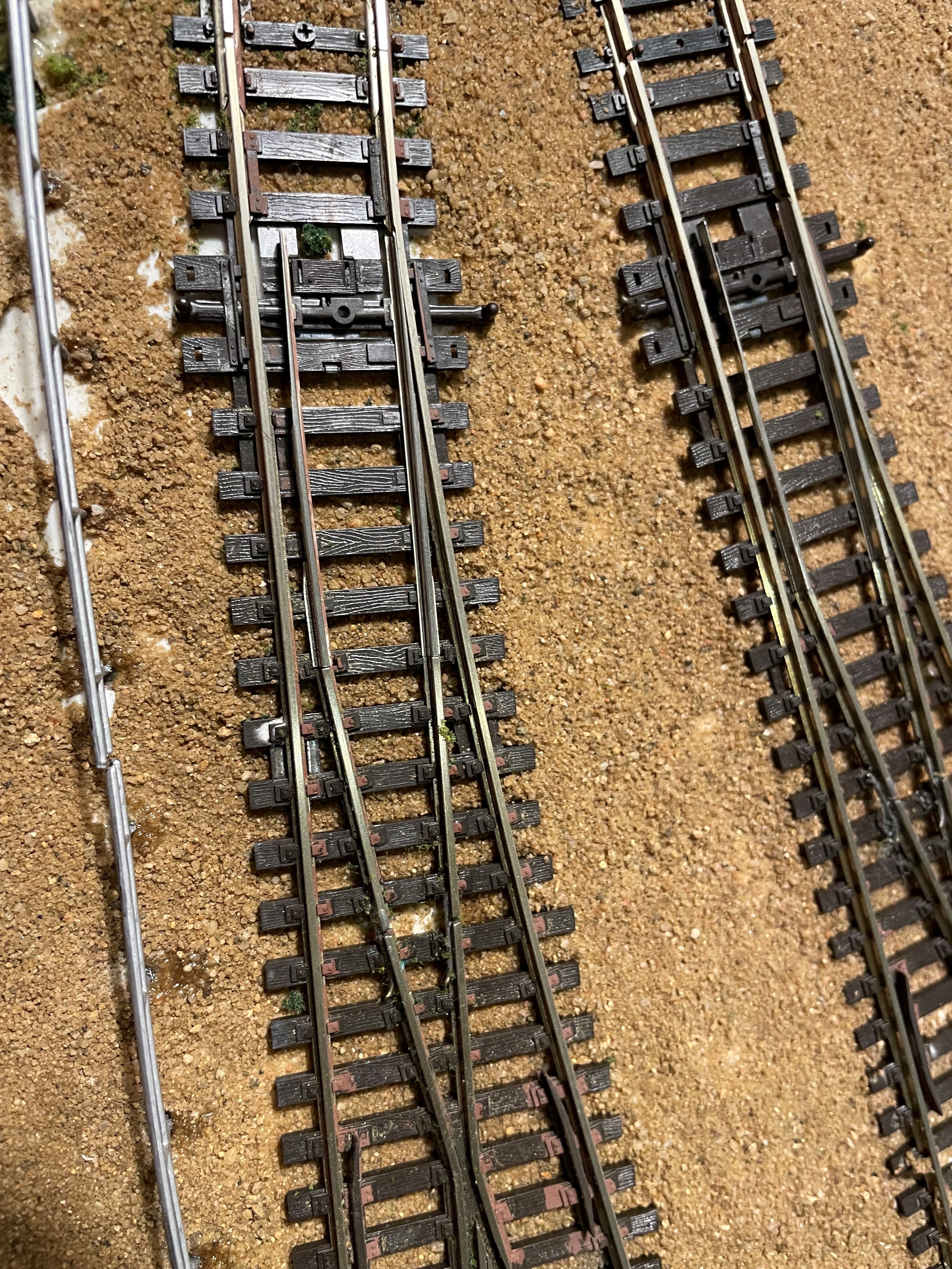

I mine øjne skal du blot fjerne noget i underlaget, så et stykke fjederstål kan få plads til at bevæge tungen fra side til side, da sporskiftet er forberedt til det med det lille hul i den "svelle", der bevæger tungen .....
Så du undgår nok ikke at tage sporskiftet op igen !
Du kan styre dine Peco skifter med enhver servomotor - men der skal pilles lidt inden: På undersiden af dine drev sidder en fjeder, der skal sikre, at tungerne står i enten den ene eller den anden position. Den fjeder skal fjernes, så servoen får mulighed for at flytte tungerne fra den ene til den anden position i en glidende bevægelse.
Når fjederen er væk, skal du blot have en "pind" fra servoen op i hullet midt mellem tungerne, så burde det fungere. Det gør det ihvertfald hos mig.
MVH Lars

På Roco Line-sporskifter er der ingen fjeder, der skal fjernes. Der skal du blot have en "pind" op igennem hullet i sporskiftets svelle - jeg har brugt pianotråd. Pinden sidder fast på servoen, der er monteret under anlægget.
Mvh Dennis

Hvilken skinnetype, er der tale om?

Se sådan ud

du kan bruge MTB1 motorrelæ der virker lige som em en servo.

Hvis det så bare var et Roco... det er et PECO.

haha, sorry, min fejl.
Andre steder er det roco drev, godt set = falkeblik
Gør det mulighederne anderledes når det er Peco

Jeg har monteret MTB drev på nogle af mine Peco skifter. Intet problem. Det virker!

Roco ved jeg ikke noget om - men Peco kender jeg.
