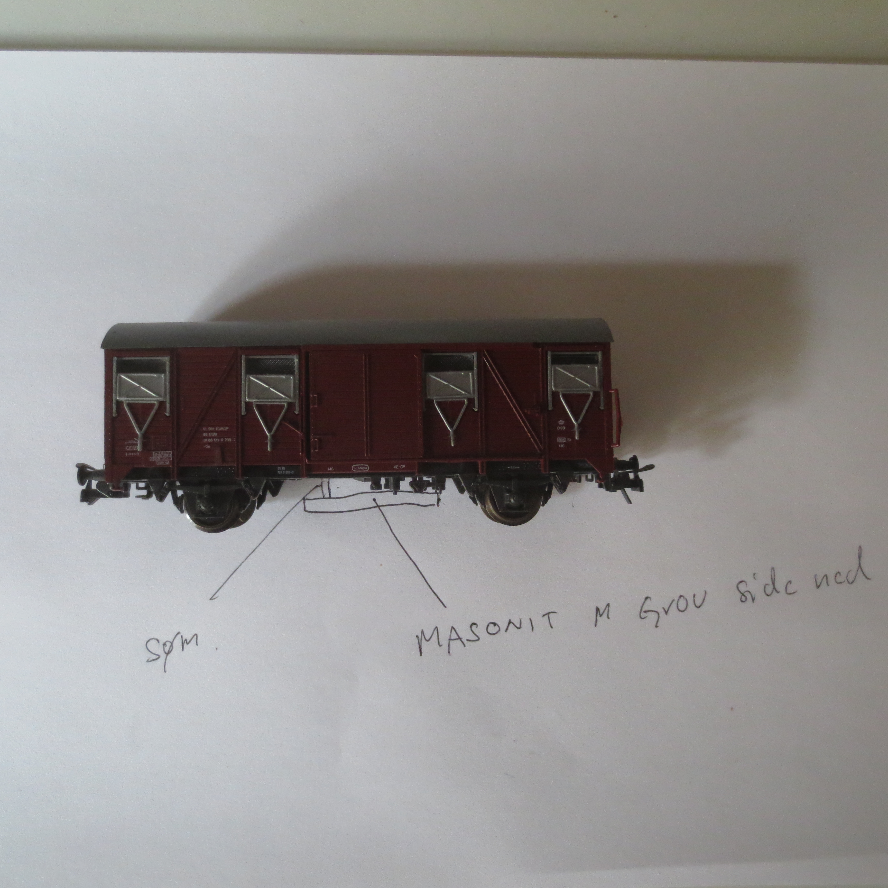

BilledeHej
Du kan &så lave en vogn som på vedagte billed.
Jeg vil mene at du skal bruge nogle små fjedre til at holde masonitten ned mod sporet, da du køre N.
Fordelen: Du kan bare lade dem køre med i dine togstammer, så renser du hele tiden & når masonitten r blevet beskidt nok udskifter du jo bare.
Så r den ged barberet!    Smile
