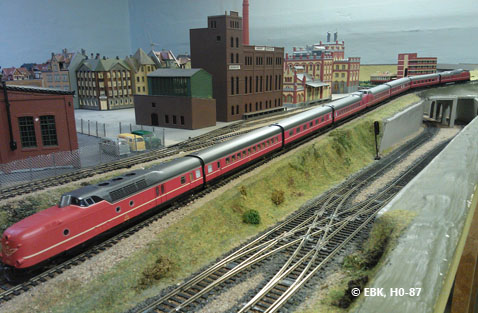

Forleden kom en kammerat forbi og kikkede på min bane. Jeg fremviste bl.a. min MA469 lyntog hvor jeg lige havde fået indlagt lys i hele vognstammen.
Ved I så hvad han sagde??
"Det er jo kun et halvt lyntog!"
Hvad gi'r I lige! Kun et halvt lyntog!  Det kunne jeg jo ikke have siddende på mig, så jeg købte også et MA462.
Så skulle jeg jo også have strøm ned gennem den nye havldel af lyntoget og sat lys i.
De to lokomotiver blev justeret til at køre lige hurtigt, men i hver sin retning.
Jeg pillede slæbeskoen af det bageste lokomotiv og lod det strømforsyne af det forreste og satte ledende koblinger mellem de to styrevogne.
Til sidst byttede jeg om på lokomotivernes bageste aksler, så det forreste lokomotiv nu har 2 aksler med hæfteringe og det bageste ingen.
Det kører perfekt og ser hamrende godt ud.  Det lyder sjovt når man aktiverer meddelelsen, der er nemlig ekko på fordi lyden kommer fra begge lokomotiver.
Her er lige nogle billeder:

Jeg har kun en slæbesko og så trækker jeg strømmen ned gennem hele vognrækken til det bageste lokomotiv.

Jeg bruger almindelige modul-stik mellem vognene, men stikket sidder under taget, så hvis jeg vil skille de enkelte vogne skal jeg have taget af.
Mellem styrevognene har jeg brugt Viessmann ledende koblinger.
