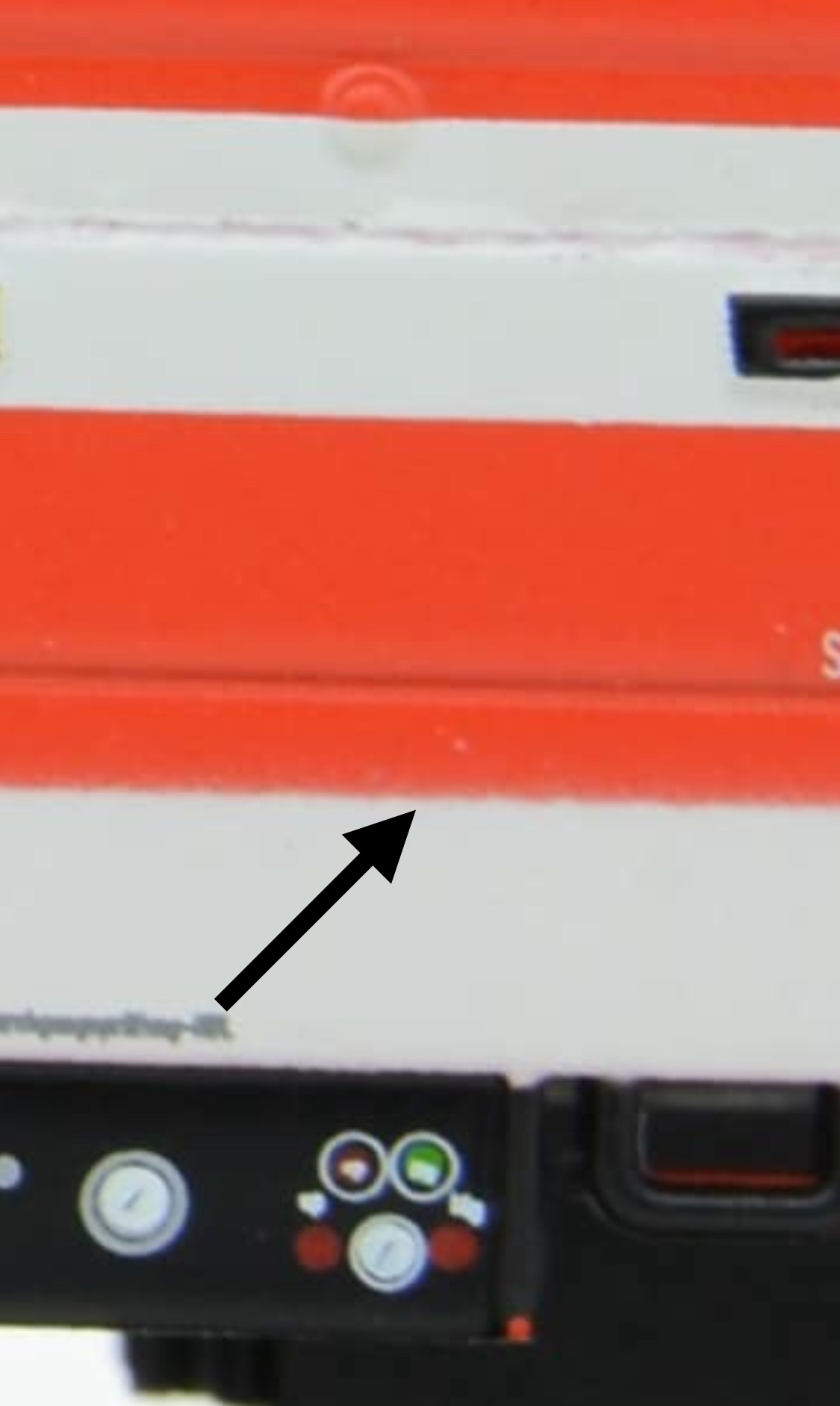

Rocos dobbeltdækkervogne er baseret på HobbyTrade støbeformene (deres logo er i bunden af vognene fortsat - eksempelvis de nylige udgivede DB-versioner). Dertil har Roco forbedret bl.a. ventilationsgitre i taget, boggier og belysning, som bliver varmhvid i hele vognens længde. Så det er en velkendt "skal" med optimeringer. Bemærk dog at Roco har haft problemer med bemalingen af de seneste tyske varianter hvor der har været problemer med skarpe overgange mellem farver, hvor farverne "slører" over i hinanden.

ok, her har du da også haft den helt store lup fremme
Den har jeg altså ikke selv registreret på mine vogne og jeg vil da også vove den påstand, at det kan ingen se, når den ellers flotte togstamme tøffer rundt på anlægget. Men alt afhænger selvfølgelig af "øjnene der ser" og der er vi selvfølgelig forskellige alle sammen
Når det så er sagt, skal tingene naturligvis også være i orden. Det er jo ikke just småbeløb vi efterhånden betaler for vogne og lokomotiver m.m.

Det samme problem havde Hobbytrade på deres vogne, ihvertfald den første serie.
