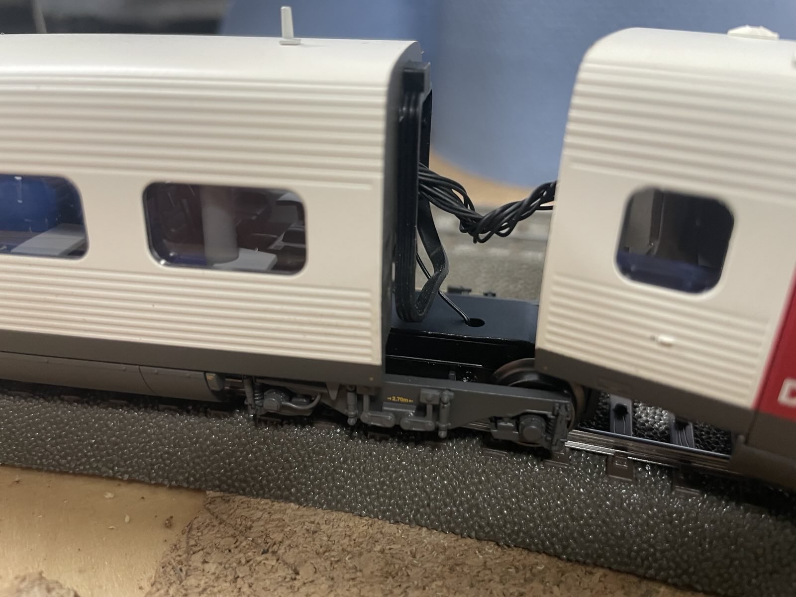

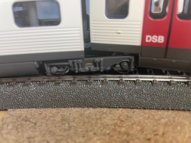

Så fik jeg endelig mit IC3, men det afsporer. Den ene bogie kan ikke bevæge sig, ser det ud til. Toget er ikke nemt at håndtere, men jeg må prøve at få det vendt og se om der er noget der ikke sidder rigtigt.

Uden at kende sættet tænker jeg, det må være en tap eller lignende, der går i indgreb med bogien siden, den ikke bevæger sig, som den skal.
Hvis du lægger IC3'eren på ryggen og løfter forsigtigt op i bogien. Går den så fri?

Jeg har 2 af slagsen og de er meget fleksible i overgangen mellem vognene, så der må være noget som sidder fast. De hat begge været på klubbens anlæg og køre - uden problemer.
Tag fat i forhandleren, hvis du ikke har mod til at tage overdelen af selv, for at de efter.

hej
prøv med en større skinneradus
det ser ud til at de støder sammen og mange af de togsæt som du har der kan ikke køre på R1 skinner

Nu har jeg ikke selv R1 skinner på mit anlæg, men jeg har alligevel og af ren nysgerrighed testet McK´s IC3 samt IR4 på Märklin R1 skinner. Der kører mine modeller uden problemer.
Så jeg tror også problemet her ligger i boogien. Boogien på de her modeller kan let sætte sig fast omkring den tap der sidder på undervognen. Prøv forsigtigt at løfte boogien fri. Jeg tror simpelthen bare det er dér problemet ligger.

Ja, der er helt sikkert noget der sidder fast. Jeg bor i England, saa vil helst undgaa at sende noget tilbage. Jeg maa forsigtigt proeve at laegge det paa siden.
Jeg har ikke radier mindre end R3.

Jeg har med succes smurt tappen og pladen endevognene hviler på med en lille smule siliconecreme.

Er der meningen slæbeskosledningen skal sidde så stramt? Jeg tror det er det der skaber problemer. Den rykker også gummimanchetten af, så stram er den.

Som jeg ser det, er den samlet forkert. Der er vist en kineser der har sovet i timen!

jeg tror du har givet dig selv svaret på dit problem , den er alt forkort den ledning
så du skal have den gjort længere så den ikke rykker den gummikant af
hvis du ikke kan det så må du en tur til der hvor du har købt den og få hjælp
så hatten af vognen og se om du kan lave det så de virker for hvis du kun har R3 skinner
så skal den ikke gøre det den gør

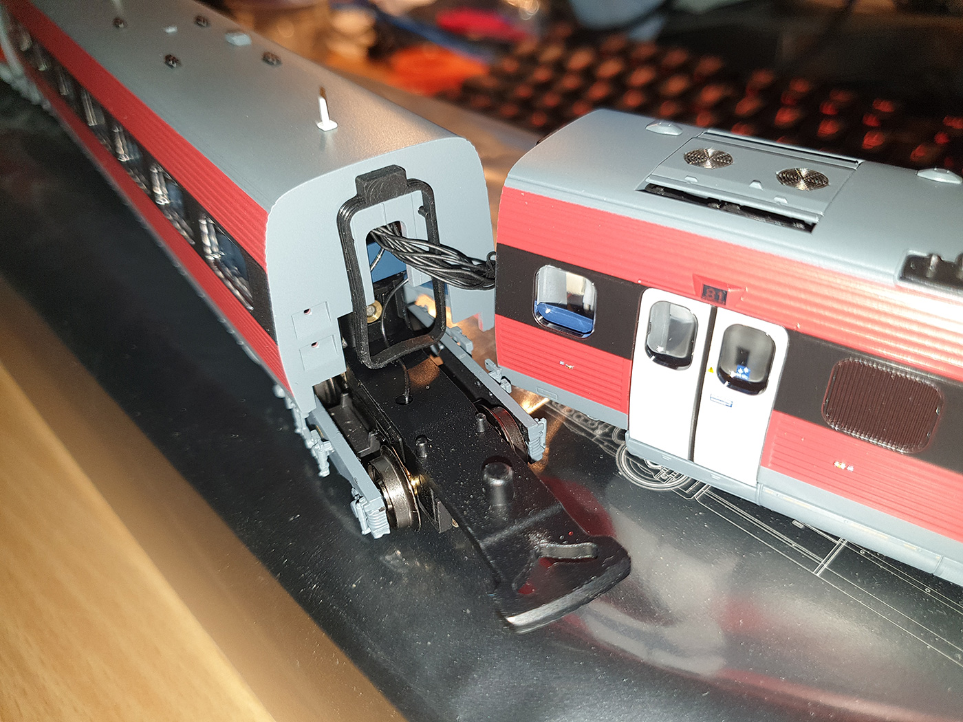

Ja, det ser ikke godt ud. Ledningen sidder sådan her i en af mine:
ic3-1

dejligt med et super picture
men det er synd at der er sådanne fejl
for det er en rigtigt flot model
håber i får meget glæde af den

Tak for hjælpen. Tog låget af og løsnede ledningsbundtet under taget, så nu kører det fint.
