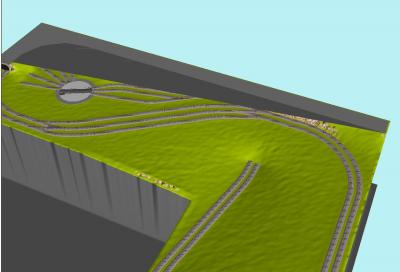

Ja så er jeg oppe at toppes med Wintrack igen igen..
Se nedenstående billede:
Jeg ønsker at bagsiden af layoutet skal være forhøjet med 100mm i forhold til drejeskiveområdet og omkringliggende.
Så jeg har indsat en frihåndslinie. Og det virker jo egentlig fint nok (det der er lys grå på billedet).
Men hvad dælene gør jeg lige forkert siden programmet trækker en streg tværs over det hele? (den mørk grå del).
Help Sad
Frank Olesen
bqg
Indlæg: 1.102
Jeg tror du har bedt Wintrack om at udfylde.
Se egenskaber for frihåndsstregen, under fanen Freihandlinie, er der sat flueben i Polygon/Kreis ausfüllen, ellers må du vedhæfte planen.

Du havde ret Smile Tak for det.
Men så forsvinder den sort/grå overflade også på den del Jeg gerne vil beholde. Hmmm.
Landskabet er dog hævet som det skal.
Frank Olesen
bqg
Indlæg: 1.102
Der er en fejl i de tidligere versioner, før version 10. Løsningen er at dele figuren op i flere dele.
Fejlen opstår når du har u-lignende figurer, hvis du har et u skal du opdele det i tre stykker. Hvis du ikke forstår hvad jeg mener, skal jeg gerne prøve at tegne nogle eksembler.
Jeg oplevede det med version 8, troede det var mig der havde lavet en fejl, når jeg hentede sporplanen ind i nyeste demoudgave, var der intet galt.
Du kan på Wintracks hjemmeside hente opdateringer til din udgave. Jeg ved ikke om det er rettet, jeg erhvervede version 11 og der er ingen problemer.
Du skal ind under download - servicepack, hvis din version er ældre end v. 9 skal du ned i bunden af siden hvor der er et link til ældre opdateringer.
