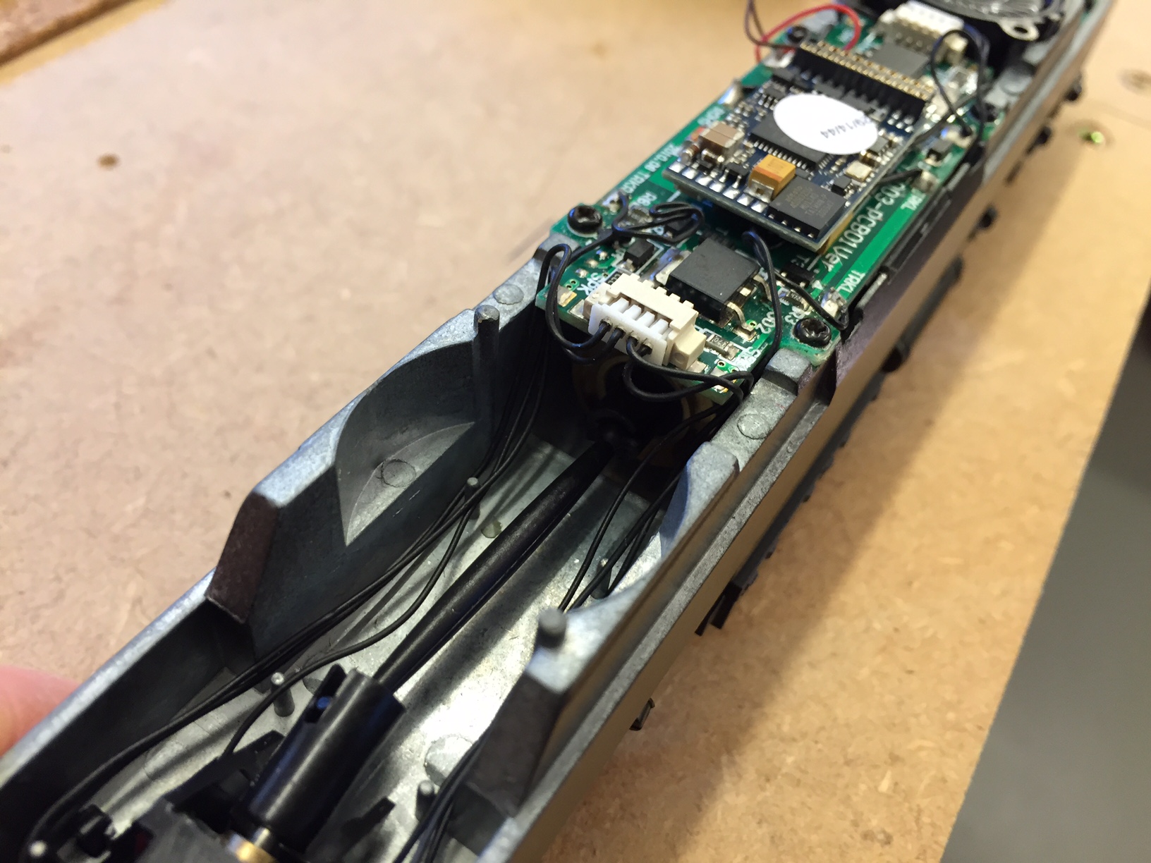

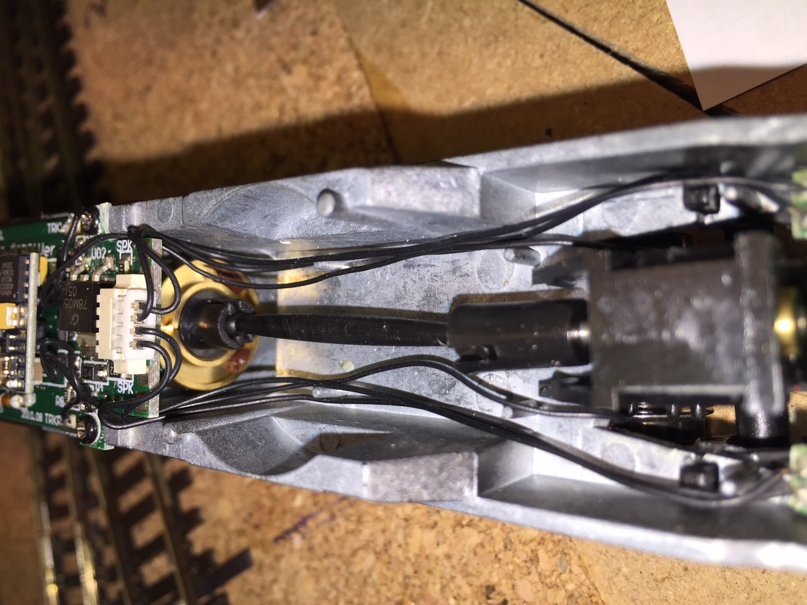

Er der mon nogen der kan give et godt råd. Jeg har en MZ III (McK Modeller) hvor den ene kardanaksel hele tiden falder af. Som om motoren ikke er helt centreret, men kan heller ikke flyttes?

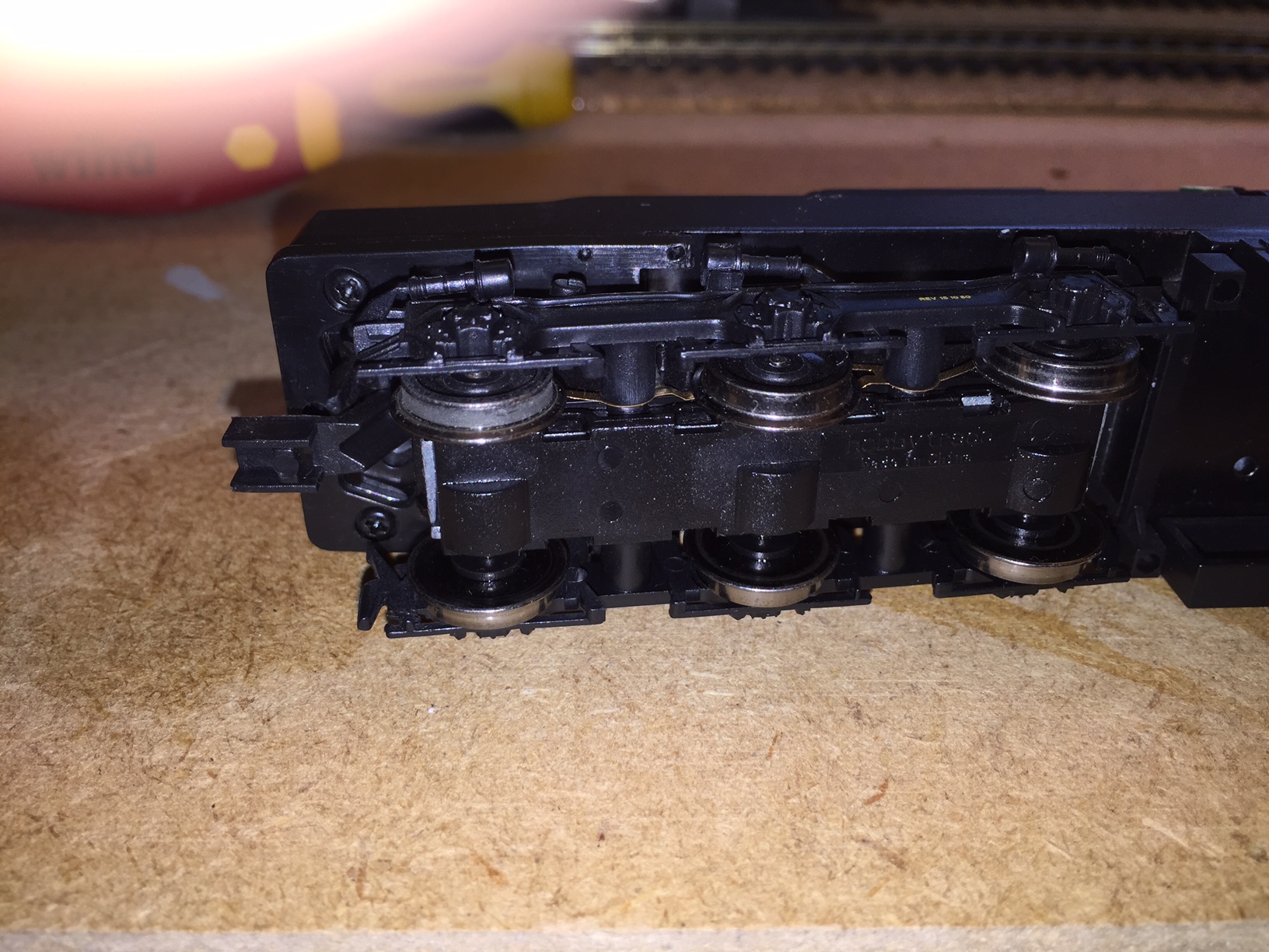

Derudover er der en takkende lyd når den køre den ene vej så snart der er lidt vogne bag. Som et tandhjul hopper over. Det kommer kun fra den ene boggie. Nogen der ved om boggien kan åbnes?
(Billeder vedlagt)
Vh.

Skub kardanskålen på bogien tættere på motoren, så falder akslen ikke ud igen.

Jeg er ikke sikker, men jeg mener at kunne huske at de to kardanaksler ikke er ens, men i forskellig længde. Du kan have forbyttet dem.
Boggierne kan skilles ad, men jeg vil ikke anbefale det, medmindre det er strengt nødvendigt. Der sidder nogle små tappe på bundkarret i boggien, der holder det på plads, de har det med at knække, hvis man prøver at pille dem af.

Jeg har haft 2 Mz 'er som gav en klikkene lyd, og begge havde fejl i tandhjulene i den boggie hvor kardanen falder ud.
når boggien er splittet af, er det let at se om der er knækket noget af et eller flere tandhjul.

Det eneste man kan gøre! At skifte de tandhjul med nye fra HT / Mck.
Jeg havde 2 tandhjul på begge maskiner som var kværner, ingen tvivl når du drejer på tandhjulene.

Tak for rådene. Det ser dog ud til begge kardanaksler er ens. Værst er dog den relativt grove og takkende lyd når der køres den ene retning. Den anden retning er ok.
Vh. Bo
