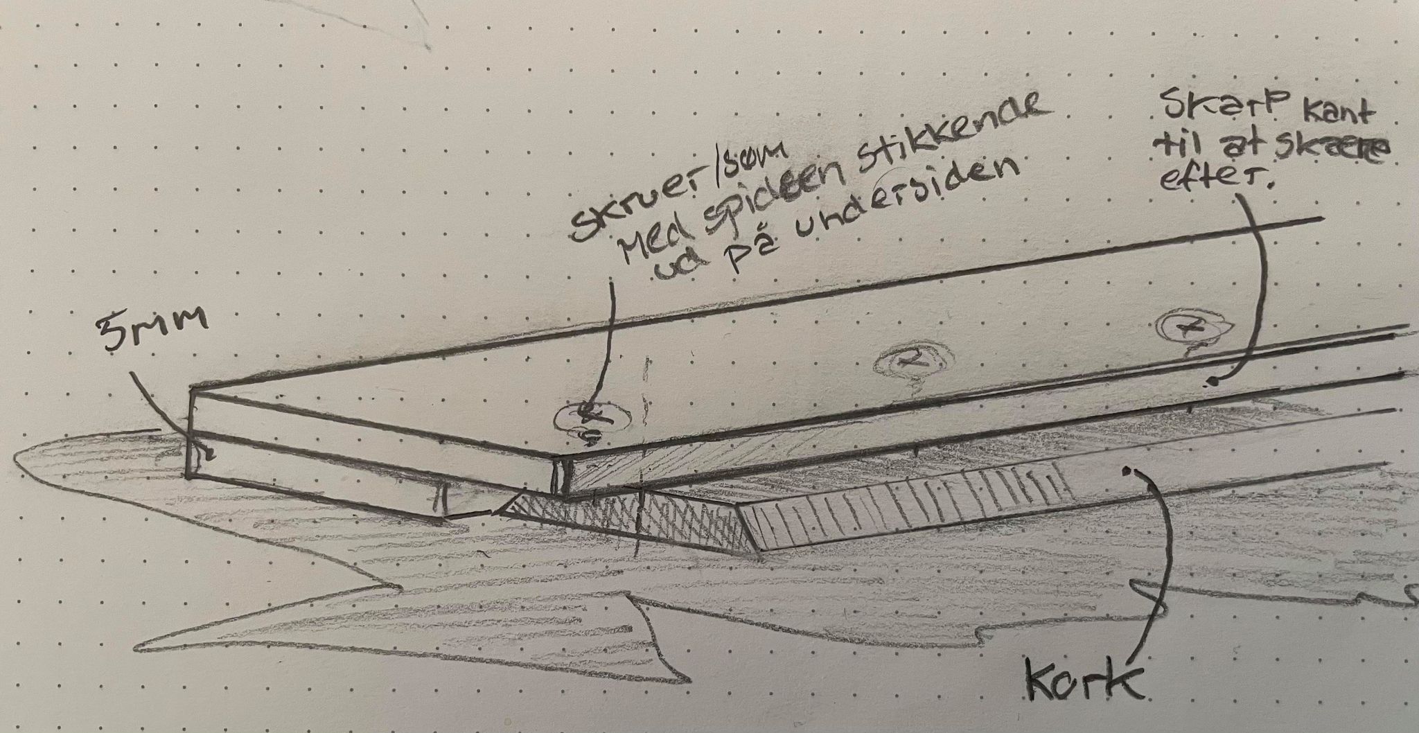

Da jeg selv skulle skære remser til skinneunderlag af noget rullekork jeg havde fået fat på, fabrikerede jeg en holder efter samme princip som på skitsen.
Spidsen af skruerne stikker en lille smule ned i korken og forhindrer denne i at skride mens man skærer (med en helt skarp hobbykniv).
I den bedste verden er skærekanten af stål, så man ikke ødelægger den ved at skære ind i den.
Husk at lave holderen så bred at den holder formen, og at man kan holde den fast ved at lægge en hånd på den uden at frygte for fingrene når man skærer.
