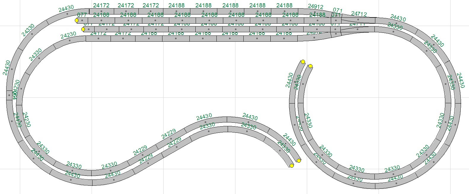

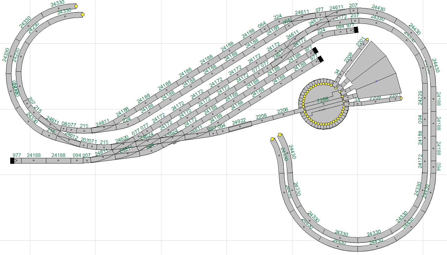

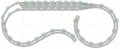

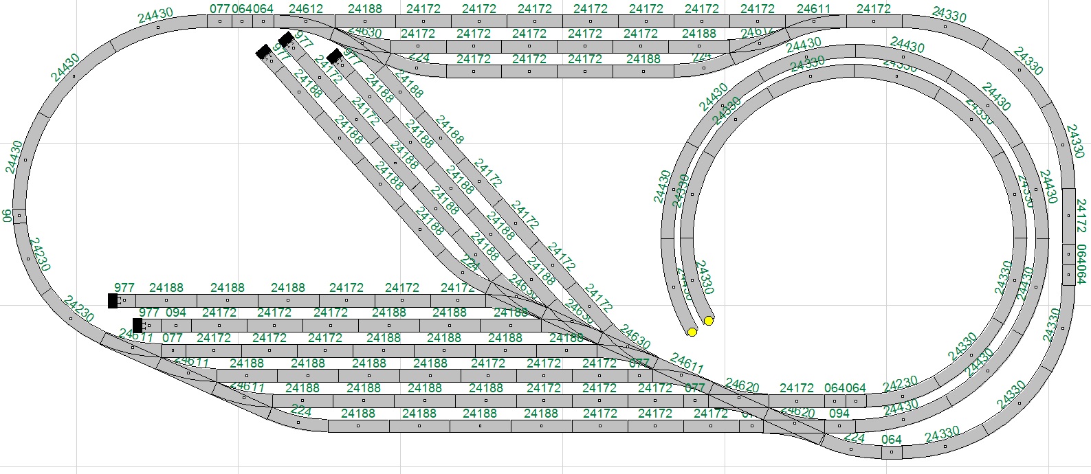

Hej skal i gang med en ny bane, men har dog lige nogle spørgsmål først  Party
Har med en hel del hjælp her inde fået lavet denne sporplan.
Bund:
Mellemlag:
og top:
Bruger mærklin c-skinner og ecos 50000.
Hvad bruger i til opbygning af banen og hvordan har i bygget skelettet? (gerne billeder)
