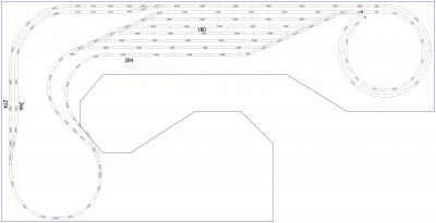

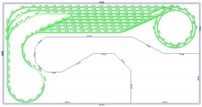

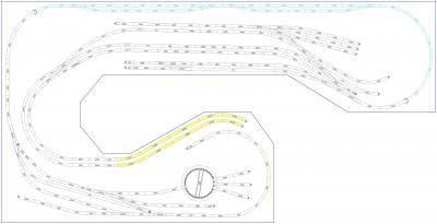

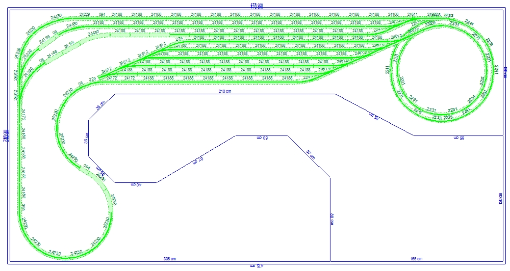

Nyt projekt med C- og K-skinner (nu med Tillig Elite 2-skinne anlæg)
Da jeg påtænker at starte på et nyt anlæg, uden at blive færdig med det nuværende anlæg fordi jeg ikke er helt tilfreds med den sporplan som jeg ellers syntes var nærmest genial da jeg lavede den i Wintrack, har jeg brug for gode råd. Samtidig har jeg fået mere plads til rådighed og det vil jeg gerne udnytte.
Jeg køre märklin 3-skinne digital drift på C-skinner, ihvert fald end til nu. Jeg savner rigtig meget en flex-skinne og derfor påtænker jeg nu at det synlige anlæg skal udføres i K-skinner med de slanke sporskifter og de slanke"englændere".
Men er det nu klogt Puzzled jeg er meget usikker på det. Er der noget som man skal være særlig opmærksom på ved brug af K-skinner? eller er det klogere at leve med den manglende flexibilitet som C-skinnerne har i forhold til K-skinner med flex-skinnen Puzzled
Jeg har intet kenskab til arbejde med K-skinner da jeg tidligere havde M-skinner og gik direkte til C-skinner da de kom frem.
Jeg vil gerne have 3 tilbagemeldinger på hver blok, er der noget som man skal være opmærksom på desangående? og hvordan er driftssikkerheden på K-skinner kontra C-skinner?
Håber på en god debat og at der er nogle som kan komme med gode råd eller konstruktive kommentar, uden at det skal udvikle sig til en religionskrig "for og imod" den ene type eller den anden type skinner Cool

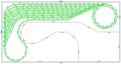

Så har jeg lige brugt lidt tid med Wintrack Smile der er K-skinner på de synlige strækninger og C-skinner på de 3 skyggebanegårde, henholdsvis grøn, blå og gul.
Indrømmet, jeg har "lånt" fra et andet anlæg og har tilpasset det til de fysiske rammer jeg har til rådighed.

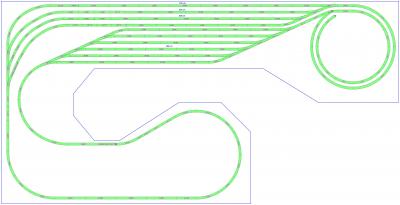

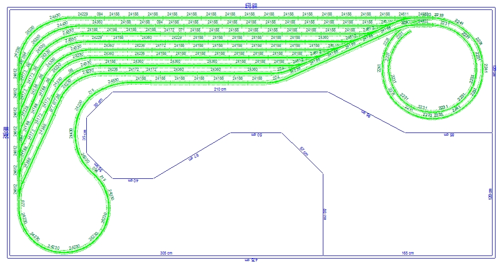

Hej Claus,
som udgangspunkt er dit dobbeltspor noget "tynd" på stationen. Du har kun 1 spor i hver retning. Sad
På skjult banegård GRØN og BLÅ skal opstillingssporene vel parvis være lige lange, da togene kører fra f.eks. BLÅ til station og ned til GRØN og tilbage igen. Wink
Det var lige hvad jeg faldt over ved hurtig gennemgang. Smile

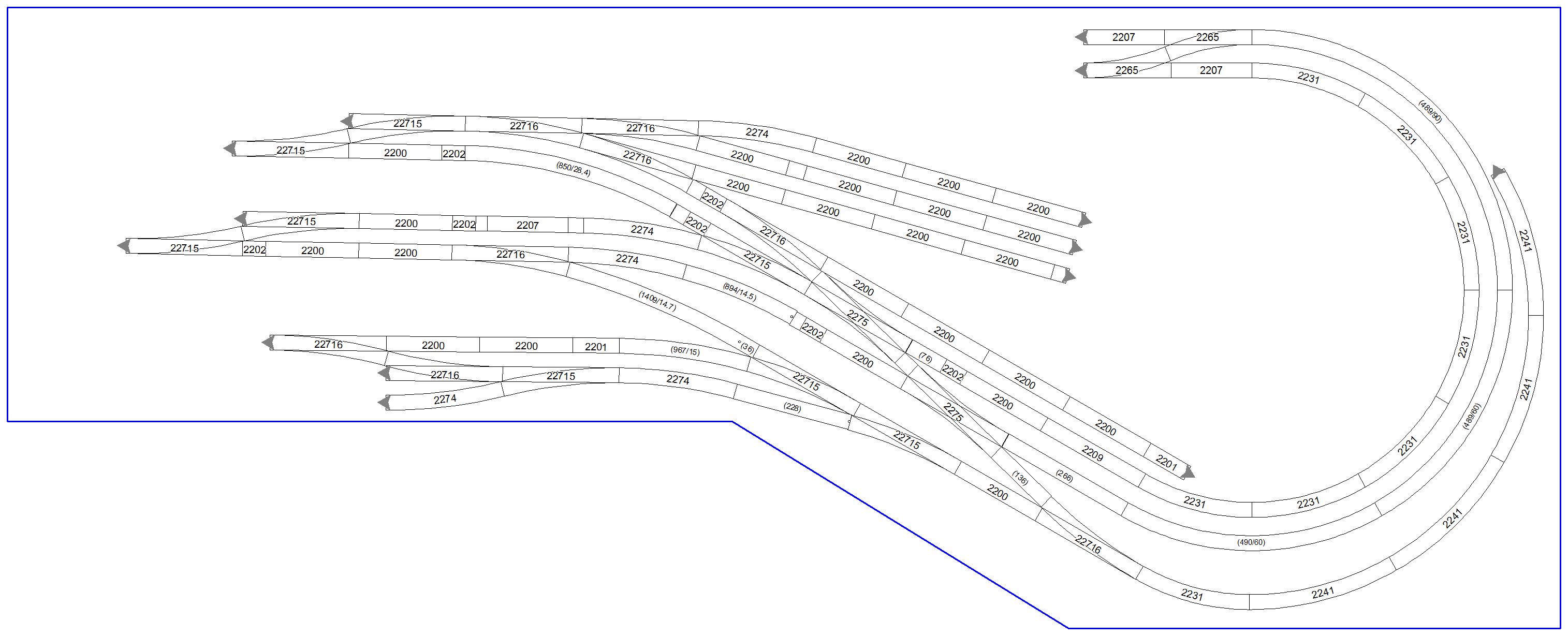

Der er faktisk et 3. spor som er dobbeltrettet lige nord for hovedstrækningen (hvis nord er opad).
Jeg prøve at rettet den blå opstilingsbanegård til, så sporene bliver lige lange. Der kommer sansynligvis også flere modificeringer Smile
Mvh Claus

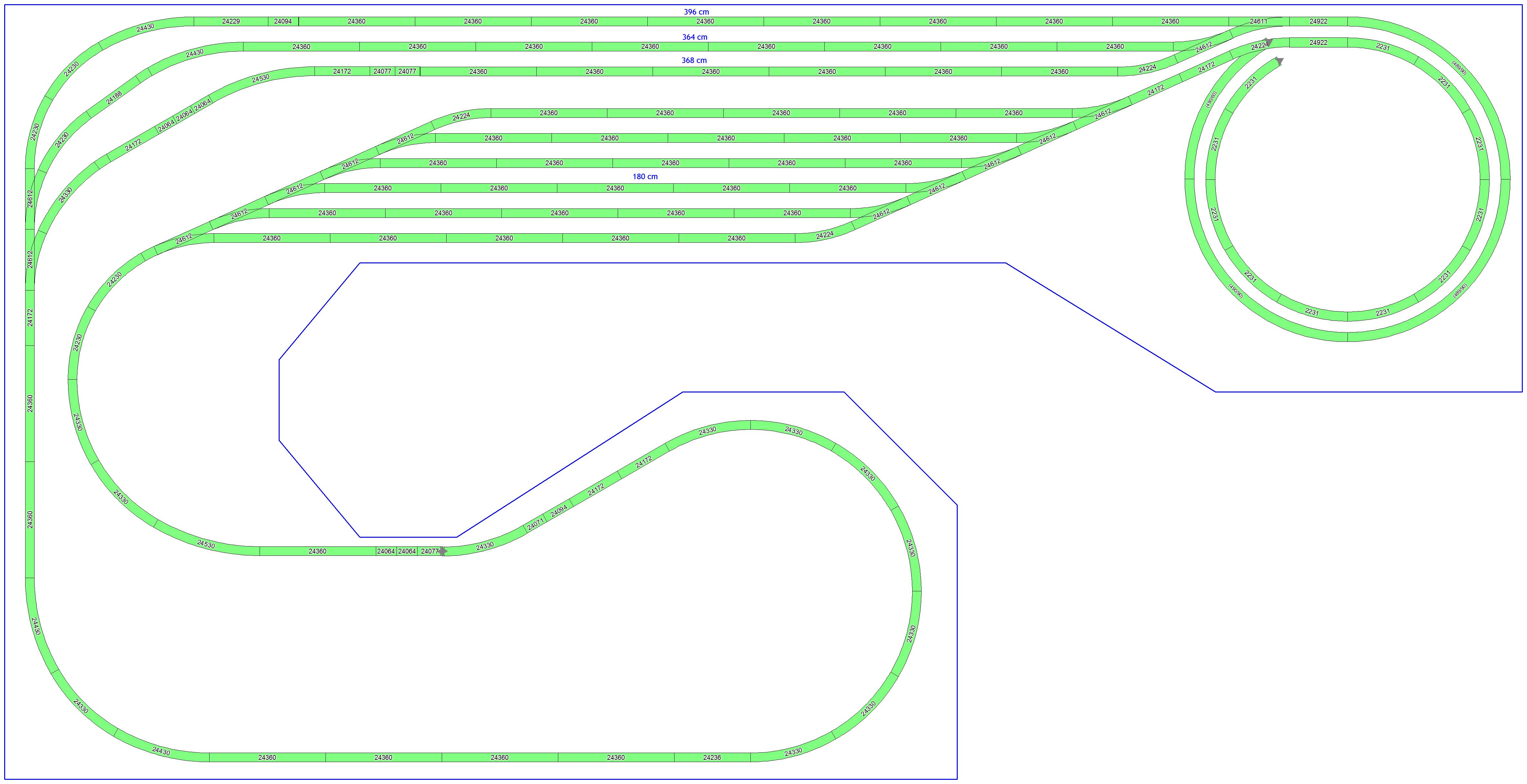

Hej Claus
Prøv at gøre indkørslen til den blå rist mere simpel ved at vælge et venstrevendt sporskifte.
Så skal togene ikke slynge sig gennem s-kurven.

Fin ide, man stirre sig hurtigt blind på sine egne ideer Smile
Så er den fikset.
Mvh Claus

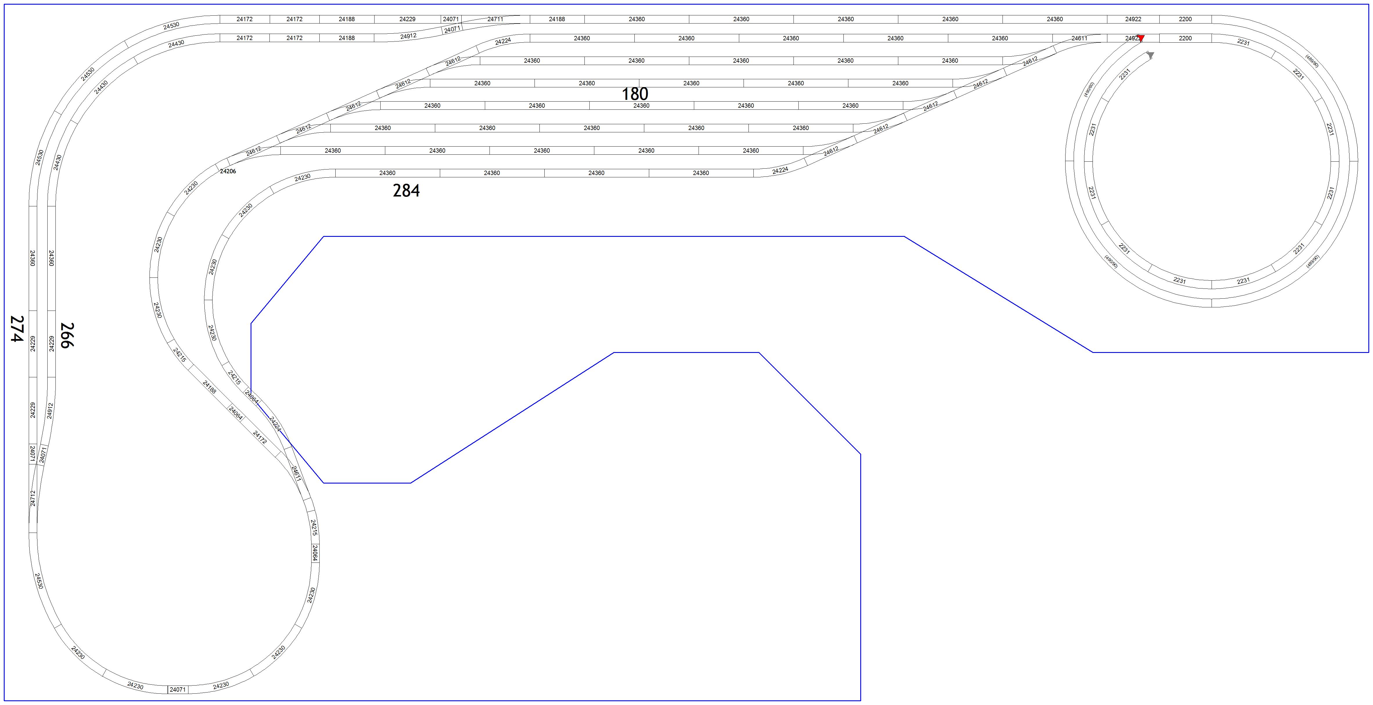

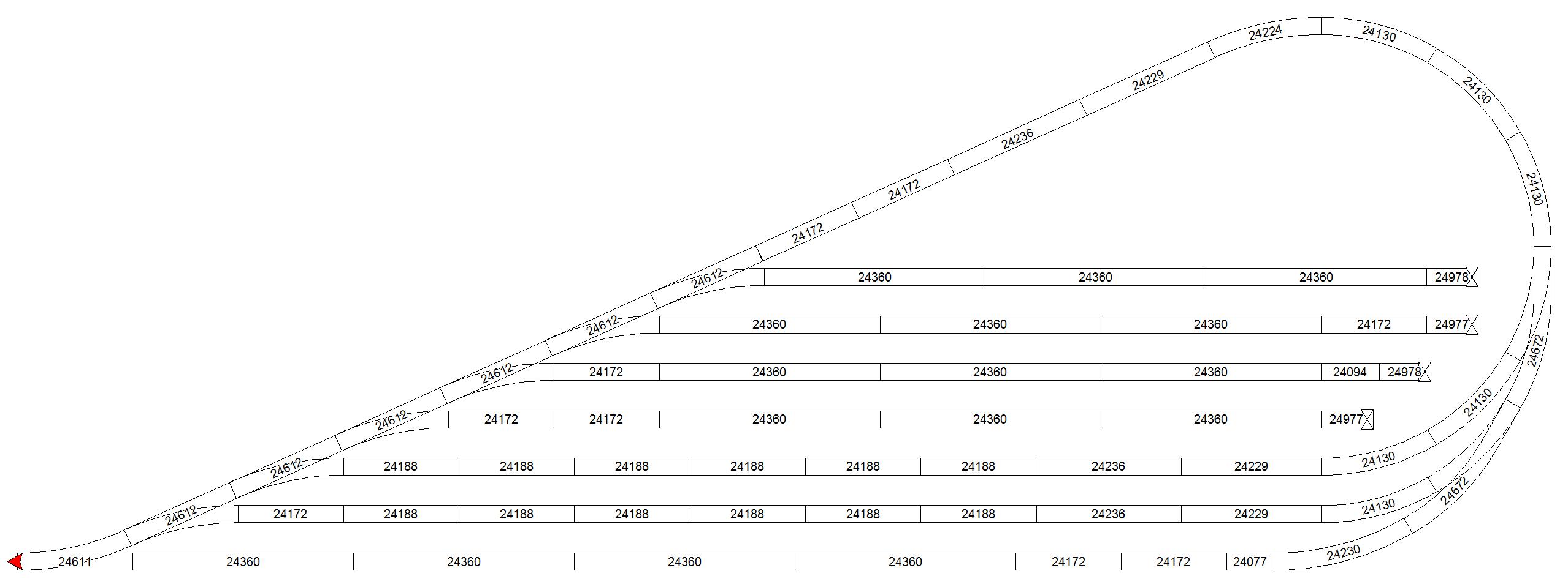

I Din blå skyggebanegård er der 9 lige skinner, så alt afhængig af hvordan Du vil stoppe Dine tog giver det ikke lange togstammer ....
Hvilke toglængder har Du regnet med ....
+ Ligger Din remise ikke langt fra Din station eller er der tanker om en station nederst layoutet, men så er der ikke meget plads til perroner. Og hvis den tanke er forkert, så er en meget lang tilbagekørsel til stationen fra remisen, som så vil blokere den enkeltsporede linie
+ Er der en bestemt retning Du har tænkt dig at togene skal kører på den 2 sporede afdeling, for på den "store station" ( det øverste kaldet spor 1 og så nedad 2 & 3 ) blive et problem med tog. der kommer fra højre, da de kun bruge 1 & 2, da de ikke kan komme videre fra spor 3
+ Jeg forstiller mig at de 3 næste spor 4 / 5 / 6 er riste til godsvogne ? / hvis så, ville det hjælpe med at den venstre del også havde forbindelse til venstre indkørsel, for ellers skal Du bruge den enkeltsporede udkørsel til udtræk, så endnu en blokering af det enkeltsporede spor.
+   Du har også nogle meget kort spor i den gule skyggebanegård / hvad er tanken med dem ?

Med de stationslængder, der er lavet, vil der aldrig komme til at køre et dobbelt MA & Herningværket med 17 vogne og et MY'er, hvor langt er det ikke ....
Det ligger ikke i kortene.

Det har aldrig været hensigten at anlægget skulle efterligne noget dansk landskab eller anlæg overhoved. Hverken med hensyn til materiel eller på nogen måde. Det har ikke min interesse at efterligne med de rigtige vogne og de rigtige literinger eller antal eller køre fuldstændig epokekorrekt. Jeg kan lige så god lide tysk mateiel som dansk, og jeg synes at tysk landskab er meget mere spændende end det flade Danmark. Det er min indgang til hobbyen. Det skal være fantasi med et stref af den virkelige jernbane, dansk eller tysk eller begge dele Smile
Jeg elsker at sætte køreplaner op og sætte dem igang, læne mig tilbage og nyde anlægget, togene som kommer og går og bare synet af at det hele bare køre automatisk, er en fryd for mit øje Tongue
Togstammerne skal max være 1,4m på hoved strækningen og på sidebanen max 1,0m og med regionaltoge som bl.a. DSB Desiro-Litra MQ eller MT Litra 152 epoke 3 mv.
Jeg takke for feedbacken og har taget det til efterretning og bl.a. fjernet R1 radiuserne Wink

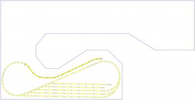

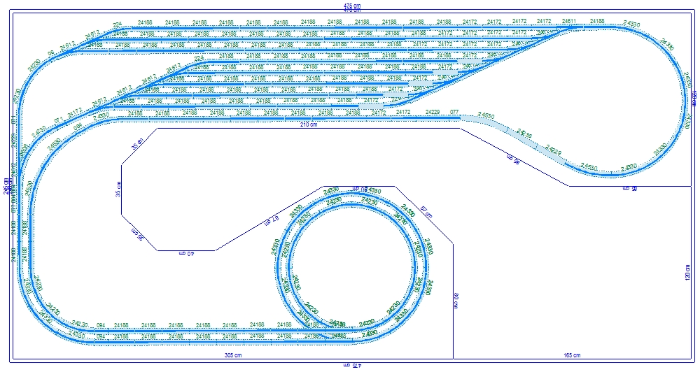

Hvorledes kan der være plads til den GULE banegård? Der er jo helix til den BLÅ i højre side. Wink
1 tilkørsel til drejeskiveområde er da vist lidt i underkanten af det brugbare/fornuftige. Smile

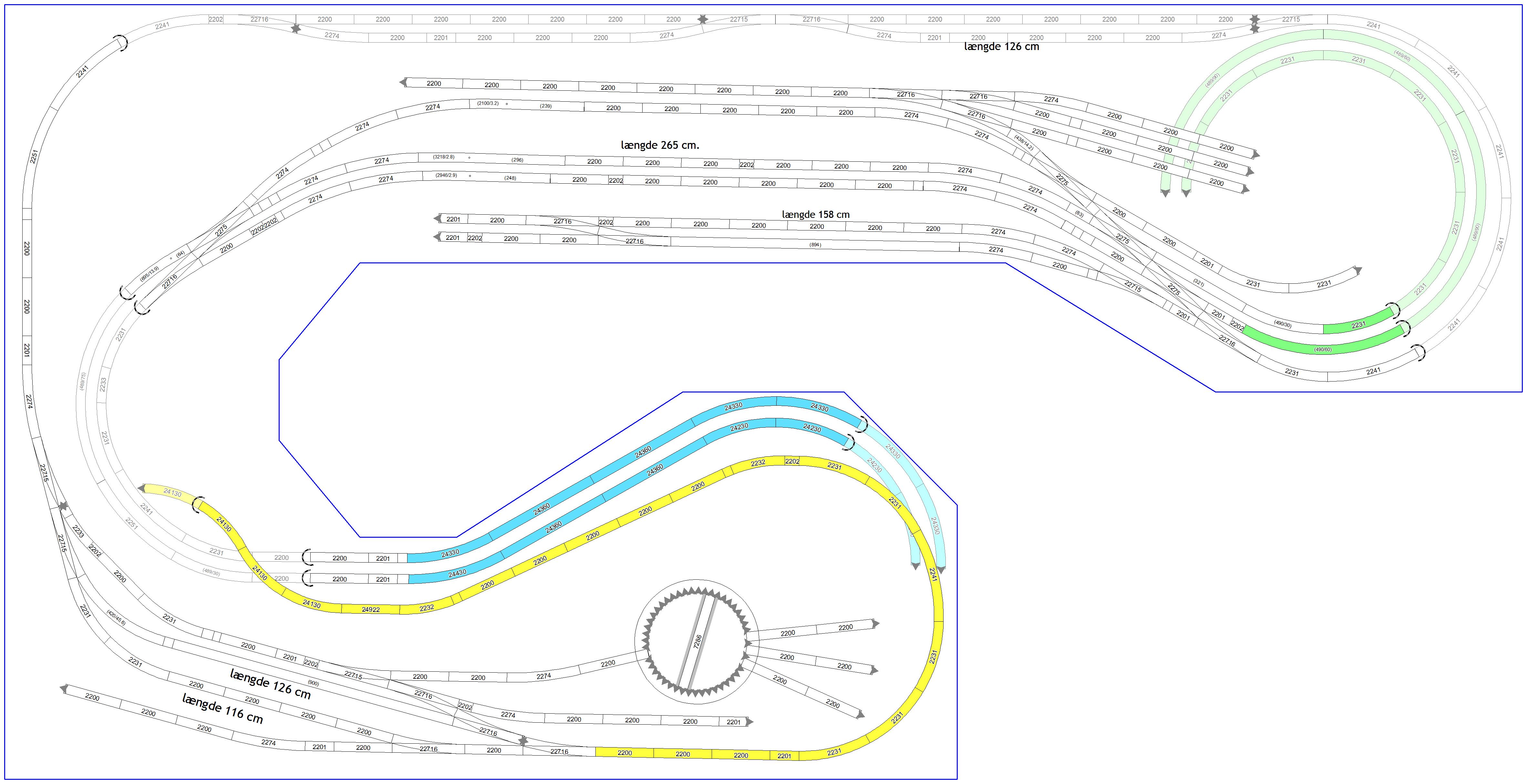

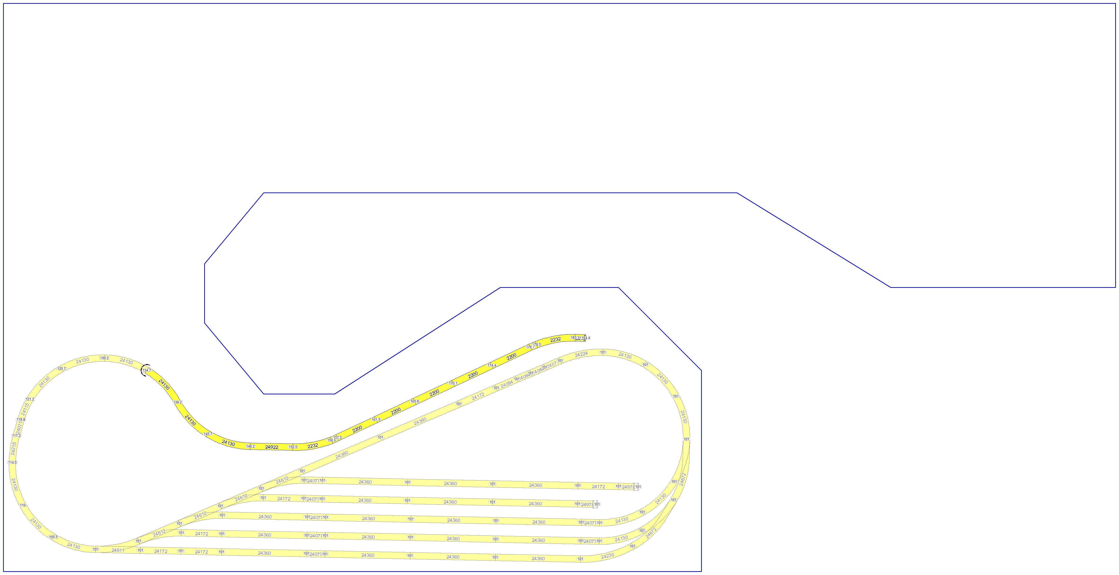

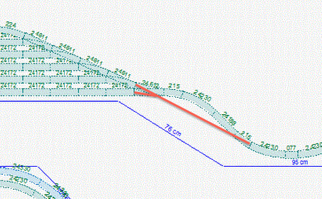

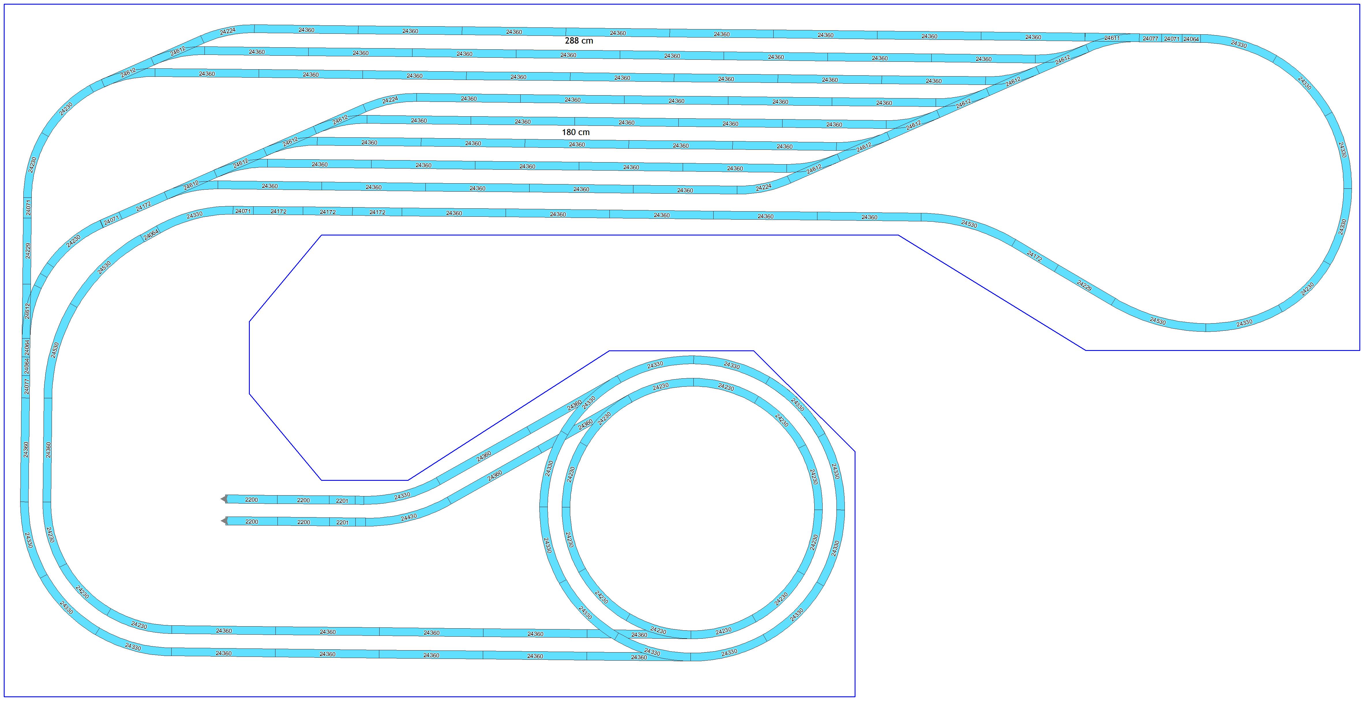

Som det kan ses af nedenstående 3D tegninger har helix'en ingen problemer med den gule skyggebanegård.
Hvad menes der med brugbare/fornuftige?
Mvh Claus

Da du nord for drejeskive har 3 paralelle spor var det mit indtryk at de lå i samme  nivue.
Da dette ikke er aktuelt vil du istedet få 1 støttemur på 2 etager mellem enkeltspor og dobbeltspor.
Det jeg tænkte på var at der som regel er flere spor fra spornettet til drejeskive.
Afhændig af hvor du placerer askegrav, vandpåfyldning og kulpåfyldning er det da muligt med 1 enkelt spor. Men placeres disse på tilgangssporet er det jo spærret for andet kørsel til og fra drejeskive.

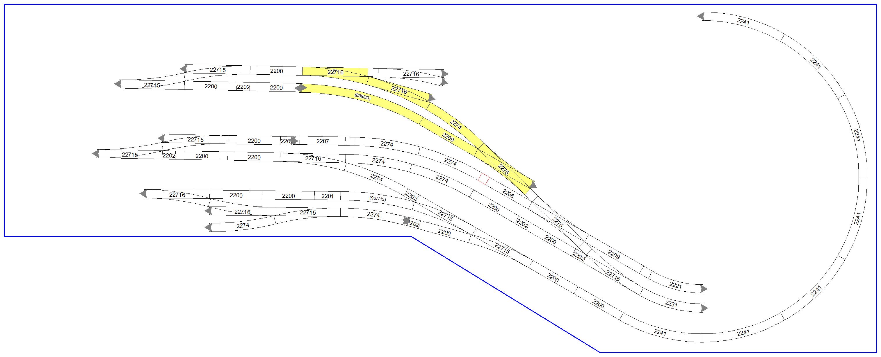

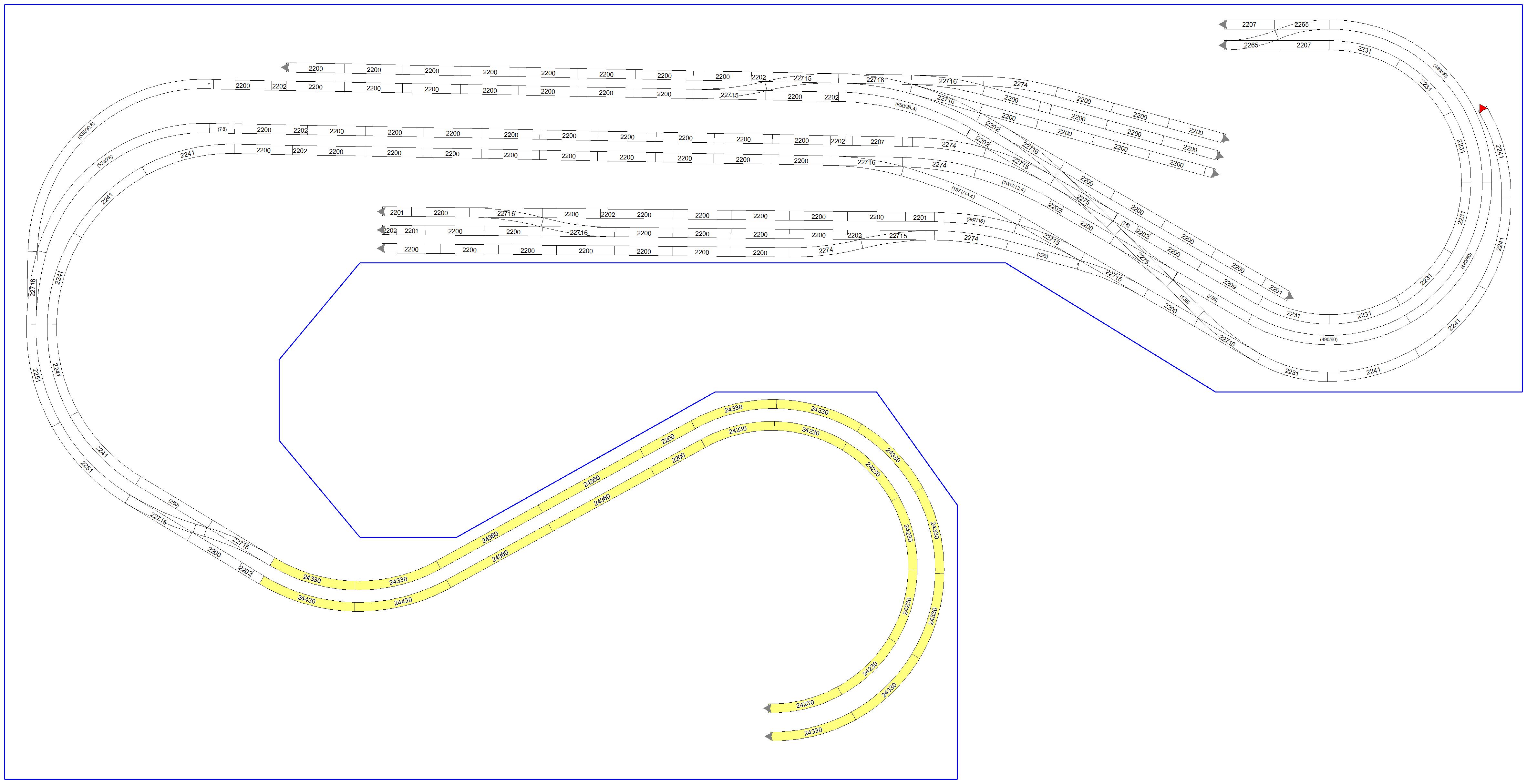

Hej Claus,
du har 1 problem som jeg har rettet. Prøv at kikke på det gule område.
med venlig modeltog hilsen
Ivan

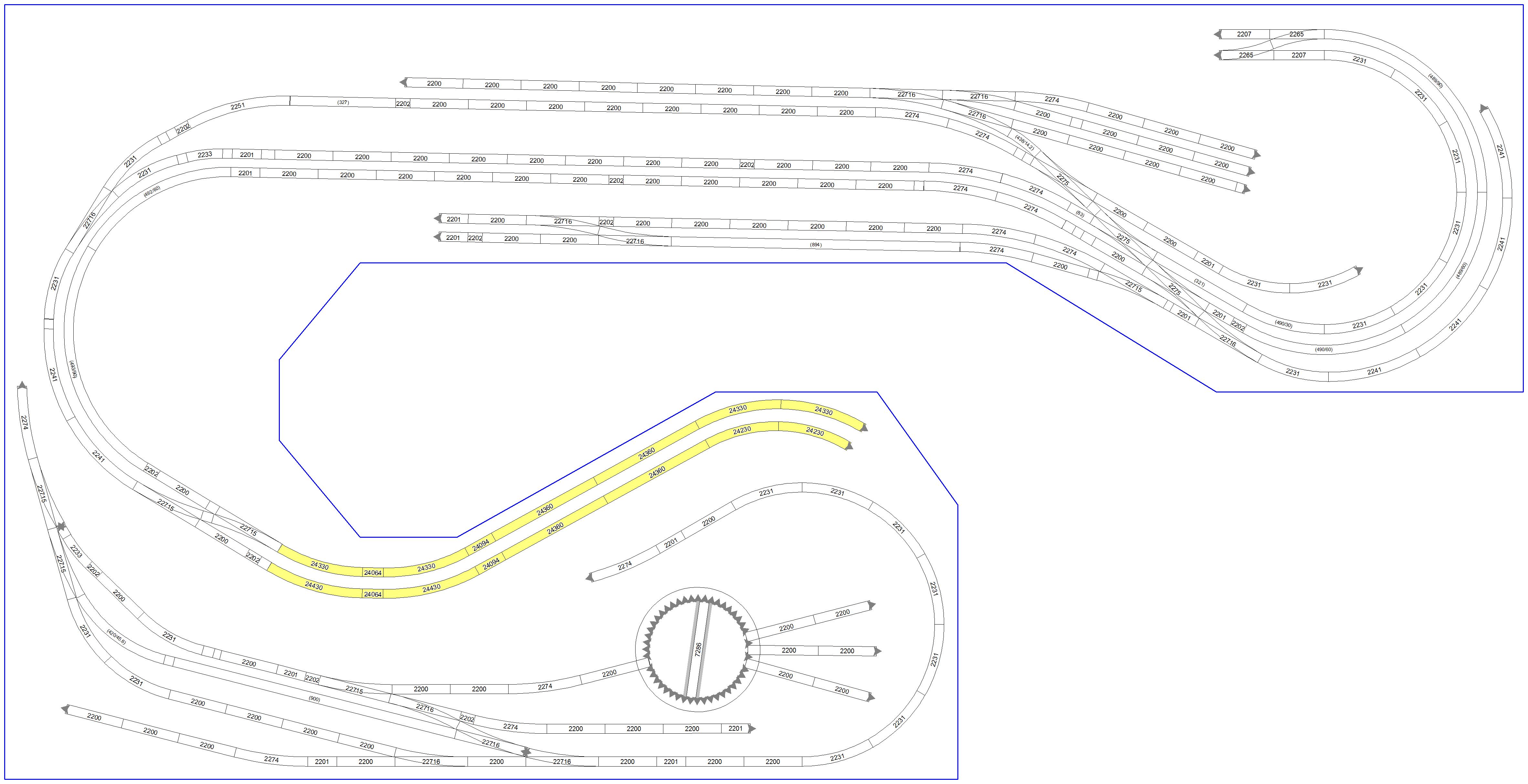

Jeg har forsøgt dit forslag, men synes ikke der er plads til dine ændringer. Kunne du evt. sende TRA filen på claus.rasmussen@bemail.dk hvis det altså er en wintrack fil. Jeg bruger ver. 8 med div. opdateringer.
Jeg har tilføjet en ekstra spor ved drejeskiver således at den ikke spærres ved arbejde på dammaskiner.

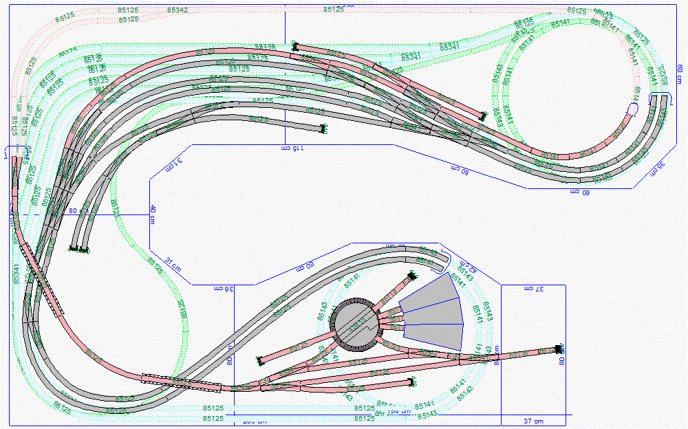

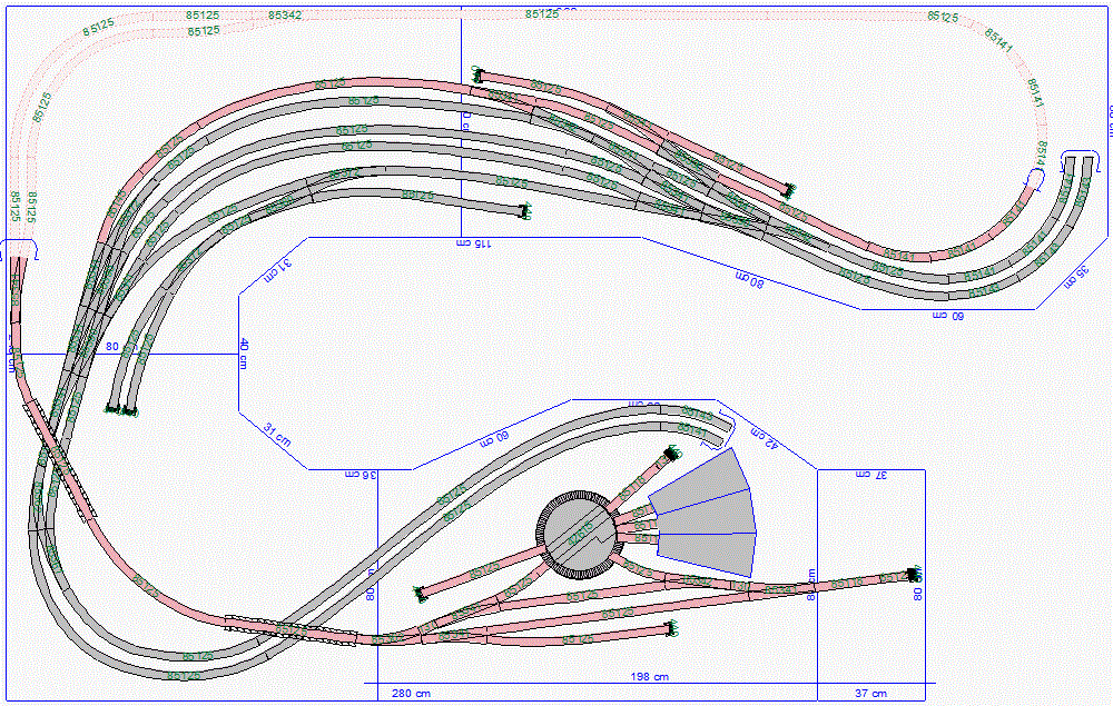

Hej Claus.
Her er lige 1 nyt højre hjørne. Wink
Jeg bruger gratisprogrammet "SCARM". Steve
Når jeg får solgt noget af mit overskud skal jeg da have Wintrack. Smile Smile
Dobbeltsporet falder med 3% og enkeltsporet stiger med 3%

Hej Claus.
Så gik mandag aften og 1 del af natten. Tongue
Her er resultatet. Layout til overetage(station). Wink

Hej Claus.
Måske øverste blindspor ikke skal være så lang. Det er vel til Desiro og andre korte togstammer?

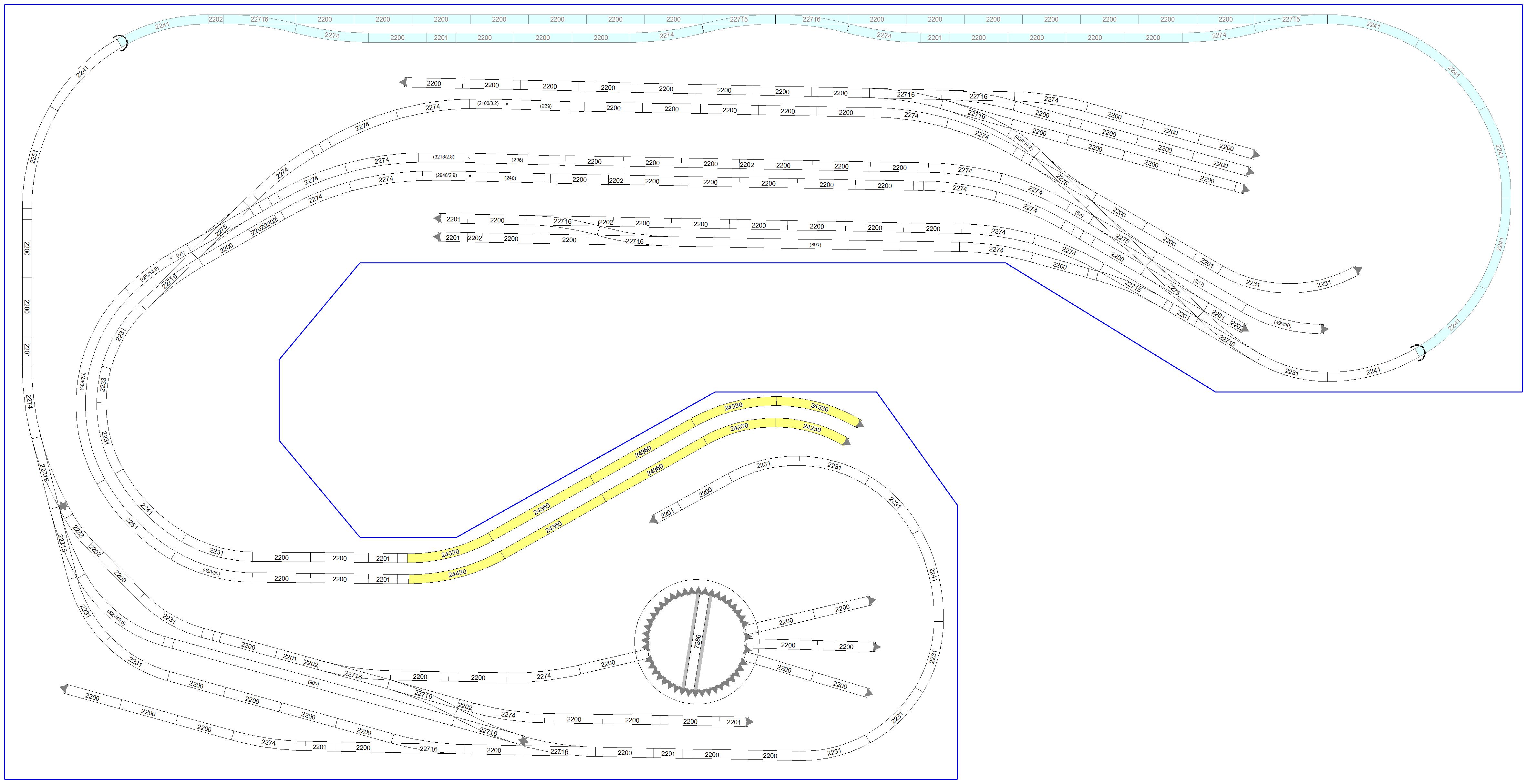

Nedenstående ses den sporplan som jeg har taget fra Big smile tilpasset til de fysiske rammer jeg har tilrådighed og synes at det er lykkedes meget fint Smile
Giver det mening?
Jeg vil prøve at nå at tilpasse nogle af de virkelige gode ændringsforslag du er kommet med, men vi skal lige afholde en studenterfest her i weekenden så det kan godt være at det først bliver efter weekenden Wink
Mvh Claus

Hej Claus.
Jeg har været inde og kikke på det originale layout.  Tongue
Dette layout var hvad jeg efterfølgende fik lavet. Wink

Hej Claus.
Jeg var inde at kikke på det link som der henvises til.
Dette gjorde at jeg tog 1 tur på GOOGLE EARTH og fandt ud af at den lille station i bunden af dit layout hedder GÜGLINGEN og i dag er nedlagt. Sad(
Tilslutningen mellem dobbeltsporet og sidebanen har jeg flyttet for at fremme udveksling af gods. Wink
På dobbeltsporet kan du komme op på ca. 270 cm toglængde. Men du har kun ca. 160 cm på skjult banegård.
Der er umiddelbart mulighed for at tilføje 2 lange spor på hver af  BLÅ og GRØN etage. Wink

Hej Claus.
Ja så blev der lidt ændringer. Wink
De øverste spor kunne gemmes i 1 tunnel. Tongue
Formålet med disse 2 ekstra vigespor er sådan at det loko der forsvinder i højre spor først kommer frem i venstre side efter 1 eller 2 andre som står gemt. Cool
Indkørslen i venstre side til stationen har også fået nyt look. Smile Smile

Hej Claus.
Er der ikke problemer med højderne mellem grøn helix og blindsporene på stationen. Wink
Hvad er fald%. Quest

Hej Claus.
Brugte lige lidt tid på GRØN underetage. Smile
Dette gav plads til 2 lange spor, og lidt længere på de 6 korte. Wink
Ivan

Hej Claus.
Jeg har også kikket på den GULE etage. Wink
NB: Jeg har prøvet i SCRAM at kikke på de 4 spor du har liggende nordvest for drejeskive. Ud fra dette er der umiddelbart problemer med plads mellem sporet til GUL lag og GUL lag. Sad
Ivan

Hej Claus og i andre interesserede, her er 1 revideret udgave af hele layoutet (4 planer). Wink
Billede     BilledeBillede
Tilføjet 28072013.  Prøvede lige at lege med Wintrack "forbind skinner". Dette gav 1 meget speget billede af de 3 nederste spor på det GULE layout, prøv selv. Det lykkedes mig at fjerne mange af de korte skinnestykker der var på GUL layout. Prøv at sammenligne billed 2 & 3. Dette dog ikke takket WINTRACK. Har jeg været uheldig eller har andre også konstateret at Wintrack ikke er nøjagtig nok ved denne proces.?
Billede     Billede
Som i vil se er der i venstre top på GRØN og BLÅ 2 muligheder for sporlængde ved de 3 øverste spor. Wink
I forbindelse med BLÅ helix og GRØN kurve mangler der lidt tilpasning. Sad
Ja havde man bare lidt penge så man kunne købe programmet fra WINTRACK så kunne man hjælpe nogle flere med at designe deres layout. Cash Oups

Med stor hjælp fra Ivan (Himmerlandsbanerne), er jeg nået frem til et layout som jeg selv er rigtig godt tilfreds med. Sidebanen er nu markeret med rød for bedre differentiering i mellem hoved- og sidebanen.
Remisen er en faller remise med 2 korte og 4 lange "spor". Har også lige forsøgt at insætte lidt bygninger, men har ikke købt de nødvendige 3D tegninger således det kan ses i 3D.
Lige nu er der en enkelt stigning som ligge på 3,1 % ellers er alle stigninger under 3,0%. Jeg regner med at justere de enkelte etager i højden således jeg rammer i nærheden af en max. stigning på ca. 2,5%.
Mvh Claus

Hej Claus.
Velkommen tilbage til ræset.
Ja det er 1 godt layout.Wink Cool
Lige 1  ændringsforslag:
sporene i de 2 skjulte banegårde skal vel være parvis ens.
Man kører jo fra A, til station og til B. Smile
NB: er det muligt med 1 .tra fil Quest
lige ændring med 4 lange spor
Ivan

Hej, lidt nyt til følgeton'en.Smile
2 nye varianter til grøn skjult banegård.Wink
Blev også lige 1 blå ændring.Wink

Ja så er der lidt opdateringer til layoutet Smile
Jeg har forsøgt at lægge hovedsporet med stor radius.
Igen har Ivan optimeret på grøn skyggebanegård Wink
Mvh Claus

Indlæg: 199
Hej Ivan
Hermed en sporplan som anlægget kom til at se ud Smile
 Mvh Claus Juul
H0 2-skinne Tillig Elite code 83, Dansk epoke 3, 4 og 5, DCC med Digikeijs dr5000 & ITrain.
Himmerlandsbanerne
Suldrup
Indlæg: 1.575
Hej Claus,
er det en lille station du har nede i bunden ved drejeskiven, eller er det diverse kul, askegrav og lignende.?
Ivan
sporplaner
claus rasmussen
vejIngeniør
Kirke hyllinge
Indlæg: 199
Hej Ivan
Det er et rangerspor således at S og D-maskinen kan vende. Altså kobler lok'et af og forsætter ned for enden og derefter til drejeskiven for at vende. Derefter ud på sporet igen og tilbage for af koble vognene på og så retur til hovedstationen. Ja det gælder forsåvidt også for MY'er, men som ikke nødvendigvis behøver at vende ;)  Men det var tanken Smile
Lokomotiverne på sidebanen skal monteres med Krois-Modell digitale koblinger http://www.krois-modell.at/produkt/digikupp/h0/, således rangeringen kan forgå automatisk, forhåbentlig Tongue
Roskilde-remisen er også blevet til en 5-ports remise siden at sporplanen blev projekteret/udarbejdet.
Mvh Claus Juul

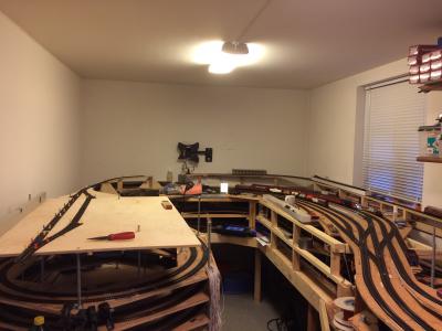

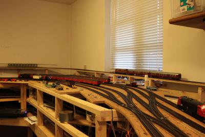

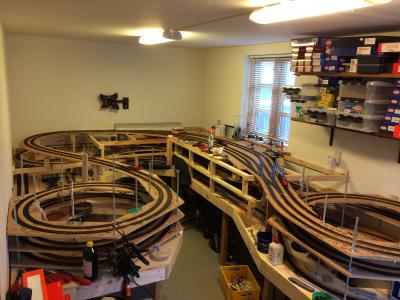

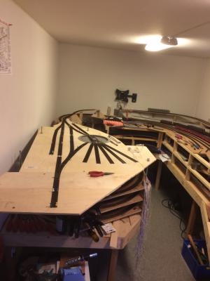

Her lige et par billeder, ikke de bedste men alligevel Smile
Mvh Claus Juul
