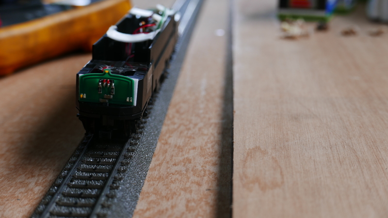

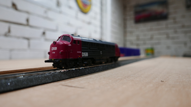

Er der nogen der kender denne dummy model? Det der undrer mig mest er alle de dele der mangler, puffere, skoerter, koblinger og vinduesviskere. Modellen er i plast og vel egentlig udemaerket udfoert til prisen.
Desvaerre virker lyset ikke i den ene ende, der ser ud som om en af dioderne er eksploderet:
Paa forhaand tak

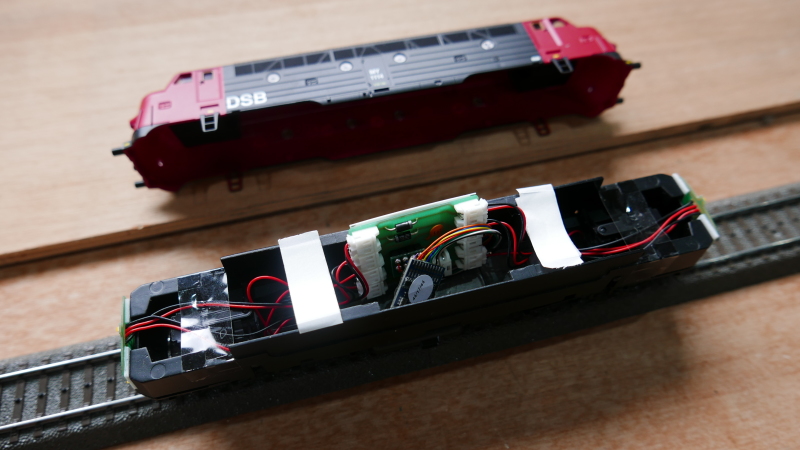

Drevene er ogsaa fjernet paa denne model, men de to yderste aksler roterer ikke, men slaebes bare hen ad skinnerne. Naar man roterer dem med fingeren, siger de klikke-lyde, men jeg kan ikke finde ud af hvorfor.

Det er vel snekken der ikke er fjernet. Pop låget på gearkasserne og pil snekken ud.

Jeg har allerede haft dem skilt ad, ikke at det var specielt nemt, og der er ikke noget inde i gearkasserne.
Maaske skulle jeg proeve at installere nogle aksler uden tandhjul.

Har du fjernet alle tandhjulene inde i hver af de to akselophæng ? Det plejer at være dem der gør, at enkelte aksler/hjul ikke vil køre.
Jeg har faktisk sat almindelige Märklin hjul på et par af min Heljan Mx dummyloks. Selvom der er pinolstift på Märklin hjulene, så kan du sagtens bruge dem hvis du ikke presser boogie siderne alt for tæt ind mod hjulene.

Jeg havde akslerne ude og maaske er jeg blind, men jeg kunne ikke se noget. Jeg maa proeve igen... Ellers kunne jeg maaske skaere taenderne paa akselen af.

Jeg har skaaret tandhjulene helt af, det hjalp paa den ene aksel, men ikke paa den anden. Den loeber stadig ikke rundt.
Jeg har ogsaa proevet at justere hjul-slaeberne and byttet om paa aksel-klipsene, hjalp heller ikke.

Der skal nok ikke mange brøkdele af en millimeters skævhed til for at det bliver tunge at dreje. Jeg prøver med noget fint sandpapir først.
