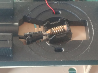

Er der nogen, der ved, hvordan motorboogien på et Heljan Y-tog er fastgjort?
Jeg ville skille et ellers velfungerende sæt ad for at checke dekoderen - og på sigt få passagerer ind. Jeg brugte min sædvanlige metode - trak ud i karossens plasticsider med fingrene, mens jeg forsigtigt bankede mine hænder ned i et bord, så bunden kunne glide ud ad overdelen. Det virkede for så vidt fint, jeg fik overdelen af uden at knække smådele som spejle og bremseslanger - men motorboogien faldt til gengæld af. Først dinglede den, men inden jeg fik overdelen helt af blev det værre, og nu sidder den kun i den ene ledning.
Hvordan får jeg den til at sidde rigtigt igen? Jeg kan ikke gennemskue, hvordan den formodes at skulle sidde fast.

Hej Lars,
Motorboggierne er "klipset på" som på vedlagte billede. Så hvis klipsen stadig findes der, burde det kunne fixes... Smile

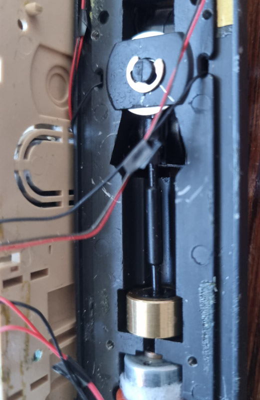

Tak for svar. Jeg kan godt se din pointe.
Min virkelighed ser dog anderledes ud: Nu har jeg haft maskinen på arbejdsbordet, brugt lup og fået taget et billede:
Bruddet ser meget rent ud - men der er vel knækket en "overlægger" i hullet nærmest den røde ledning? Skal underdelen mon ikke klipses på her?

Hvor ærgerligt. Jeg ville ønske mig, at generelt alle dele på lokomotiver og togsæt, som virkeligt er funktionsdele, ville være lavet i et mere stabilt materiale, dvs. messing el. lign. Det gælder også for alle de dumme tandhjul som begynder at knække. Sad For modellerne er jo FOR dyre for at kun blive fem-seks år gamle.
Indlæg: 4.366
Enig: Må hellere prøve Heljan i morgen for at se, om de kan hjælpe.
