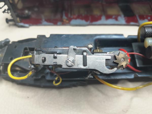

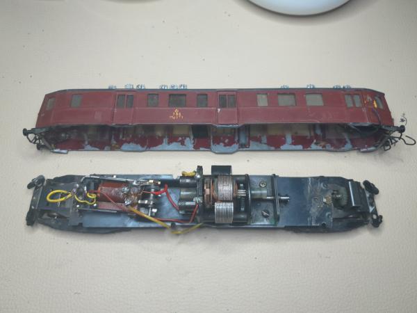

Jeg har fået fat i den her gamle MO. Det lykkedes mig at få den til at køre, men perfektomskifteren virker ikke. Jeg tror der mangler en fjeder?
Er der nogen som lige ligger inde med en manual eller andet som kan hjælpe med at få den igang igen?
Er der nogen som lige har en fjeder til salg....?
Thomas Jespersen
Indlæg: 446
Kig ind til en forhandler. Märklin 7194 burde passe.

Hej Kenneth
Mon ikke, den skal sidde lig denne her:
ptmadsn
Indlæg: 129
Måske denne kan bruges.
https://beto-hobby.dk/shop/modeltog-ho/7194/
Vedrørende montage. Du hægter den ene ende af fjederen på krogen med skruen midt på skifte armen som vises på dit billede, og den anden ende af fjederen på pitten du ser til venstre for, og i samme højde som krogen.
Ved at flytte fjederen en omgang af gangen på pitten kan du justere fjeder styrken til det perfekte træk.

Tak for jeres gode svar. Jeg har eksperimenteret lidt med fjederen fra en kuglepen. Indimellem er der vældig meget liv i motoren, men jeg har ikke lykkedes med at se hvad der gør forskellen.
Jeg mangler noget helt basal info om hvordan motoren er bygget op. Noget med hvor delene og ledningerne skal sidde.

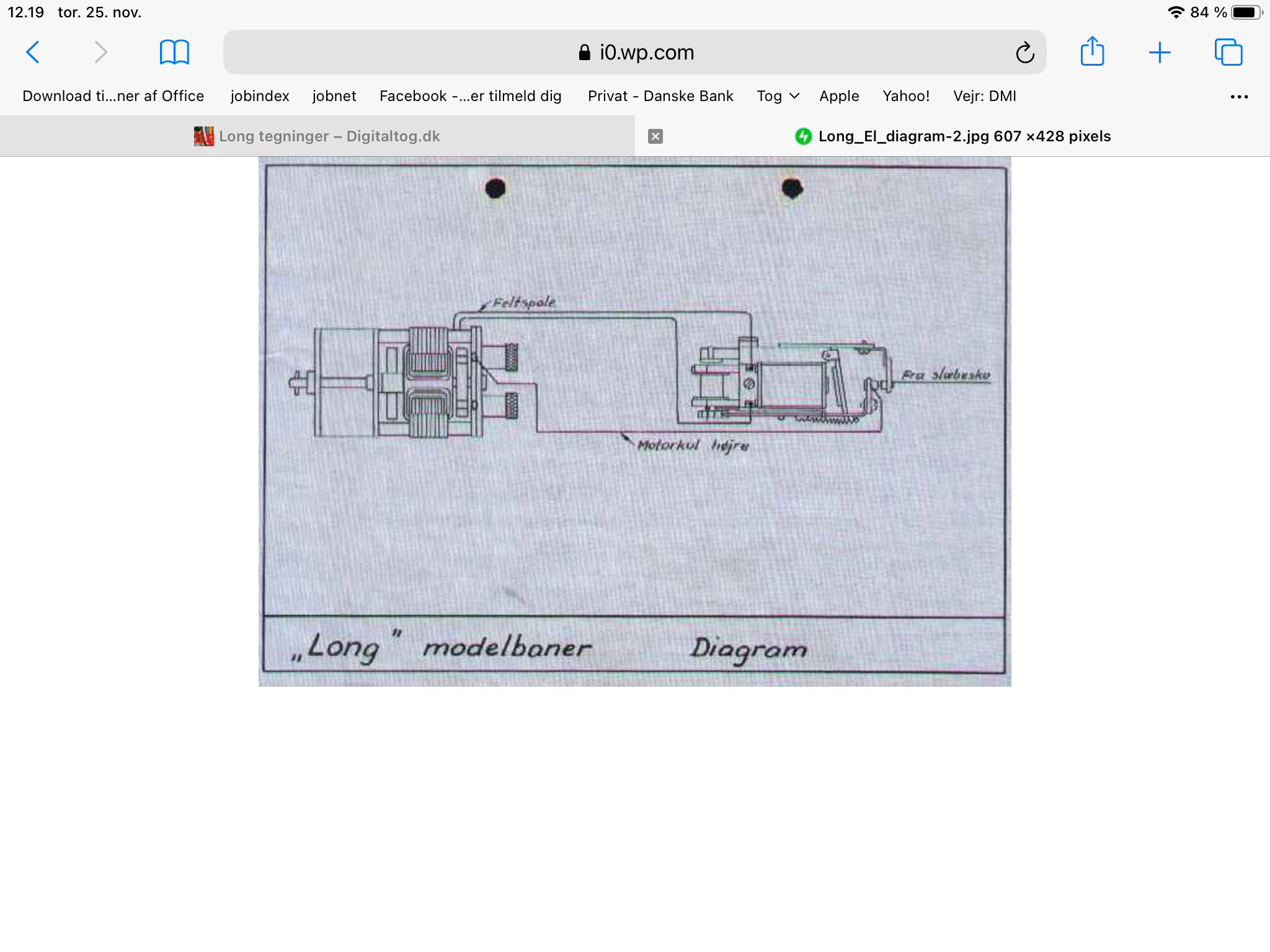

kennethlagoni
Indlæg: 23
Hej Peter
Når vi nu er så heldige at have dette gode forum, så er det vigtigt at vi holder en god tone.
Som svar på dit spørgsmål kan jeg fortælle at jeg havde søgt intensivt på Sporskiftet inden jeg oprettede mit indlæg.
Jeg fandt ikke så meget brugbart, bort set fra dette...
https://www.sporskiftet.dk/forum/modeljernbaner/skala-h0/long-mo-1-version
som førte til dette...
https://kvv73.dk/Long/Long-filer/Long_tegninger.htm
...og det er da heller ikke så ringe endda! Det giver mig et godt indblik i ledningernes position, men trods en del eksperimenteren er det ikke lykkedes mig at påsætte fjederen korrekt.
Det kommer nok, men ligesom så mange andre er jeg arbejdsramt og har kun begrænset tid til min hobby. Derfor forventer jeg heller ikke at andre har det nemmere og har en masse tid til at svare på mit indlæg.
Men stor tak til dig 1PTN, og jeg burde måske have skrevet at jeg selv havde fundet dette allerede!
Kenneth
hardwaretec
Dragør
Indlæg: 92
hej
nu skrev du at du bruger en fjeder fra en kuglepen , så skal du passe på at den ikke bliver for stram
jeg vil nu anbefale at du bruger en der er til brug for analog modeltog ligesom dem til marklin i gamle dage
sådan en som vist på det billede der var sendt som svar til dig
ang. hvor den skal sættes på  , den ene ende på krogen der sidder på armen , den anden ende skal nok sættes på under skruen
sådan vil jeg tro at det skal være ( har ikke sådan en model )
