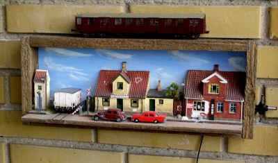

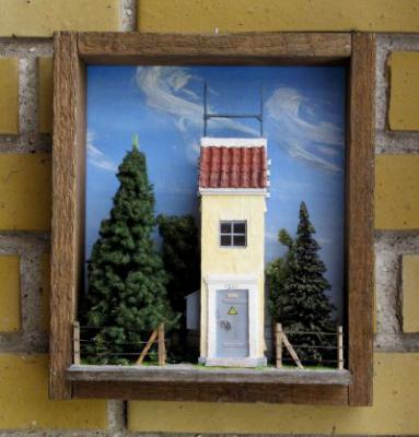

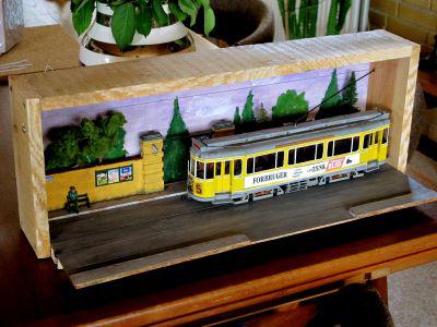

Du kunne jo f. eks. bygge et "modul", som dem jeg selv har bygget nogle stykker af til nogle af mine -på anlægget "uanvendelige" modeller:  En lille "trækasse" ophængt på en væg med en eller et par øskner og søm.
Billede  SEAS transformatorstation i 1:45
Billede  Billede
Tv:  SEAS-trsf-tårn,  bagenden af en halv (købt) godsvogn, Café  "Perlen" fra "Livets gang i Lidenlund" og et nedlagt "Ismejeri".  Der er blinklys i bommene. - 1:87. Den anden vognhalvdel blev brugt i en tilsvarende "kasse".
Th:  Københavns Sporveje, Lunding-vogn, 533,  i størr.  1:45.   (Gaden er så bred, fordi der er dobbeltspor [Nørrebrogade med Assistens Kirkegård bagved] )
