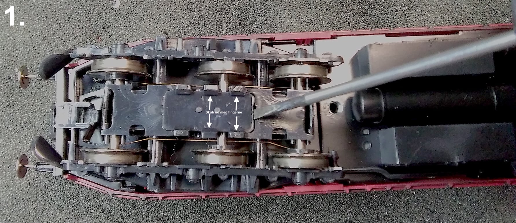

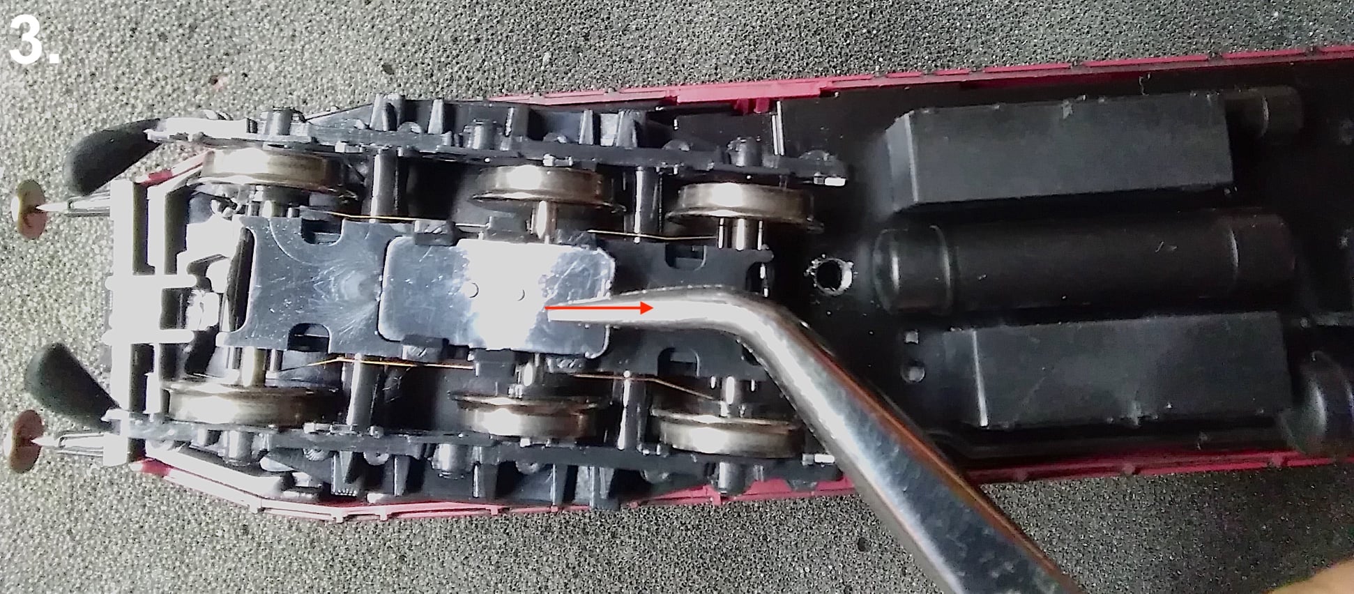

Forkert placering af midteraksel på Heljans seneste modeller af Mo
Den forkerte placering af den midterste aksel på maskinbogien lader sig nemt afhjælpe på denne måde
1.) Brug en knivskarp skruetrækker til at løfte dækpladen i midten op
VIGTIGT! Hjælp pladen op ved at skubbe på modhagerne med fingrene!!

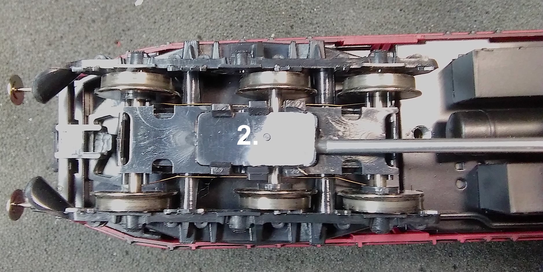

2.) Løft forsigtigt pladen fri af de første to modhager.
3.) Træk pladen fri ved hjælp af en krum spidstang

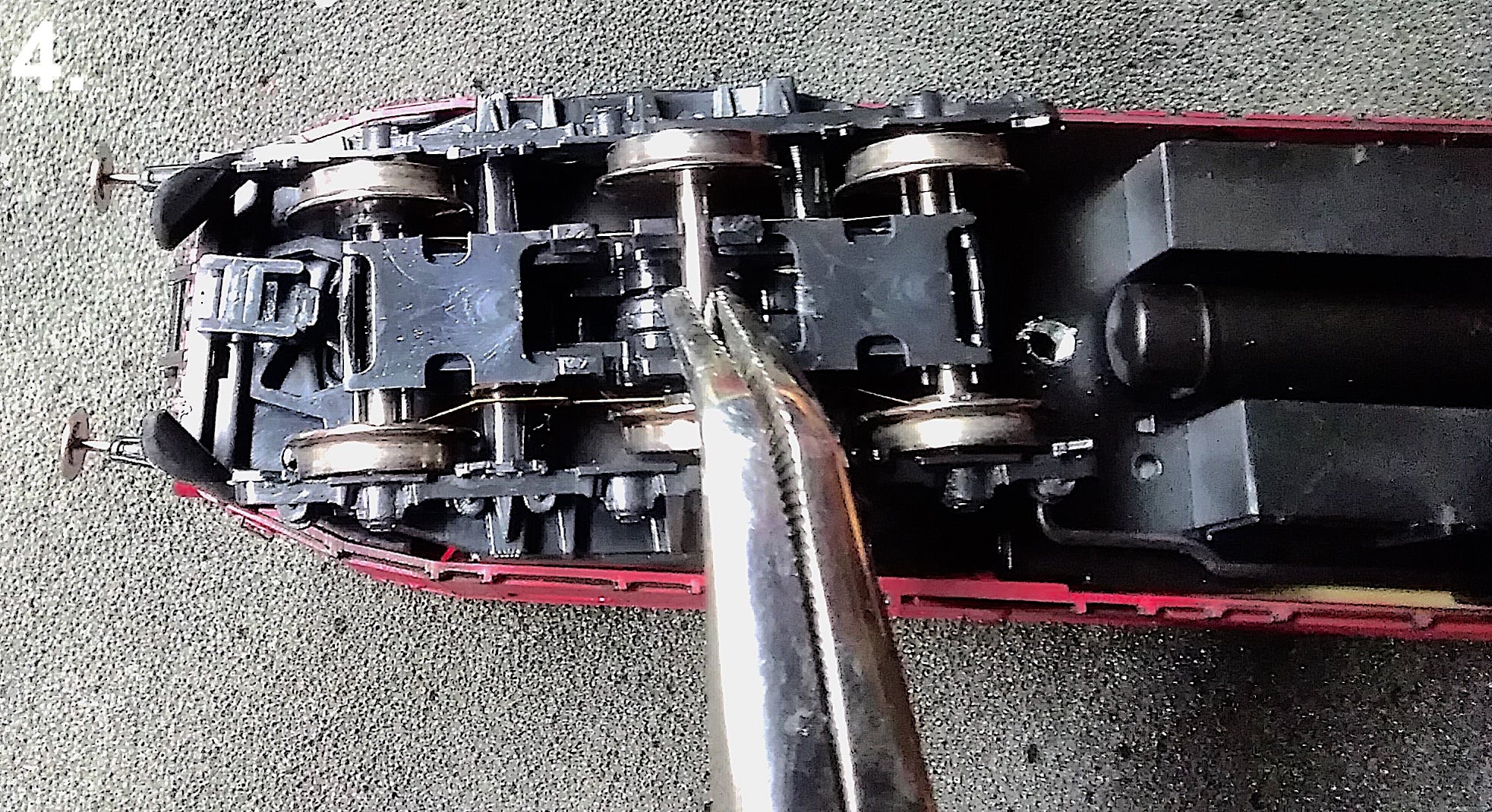

4.) Løft akslen fra den bageste akselgaffel

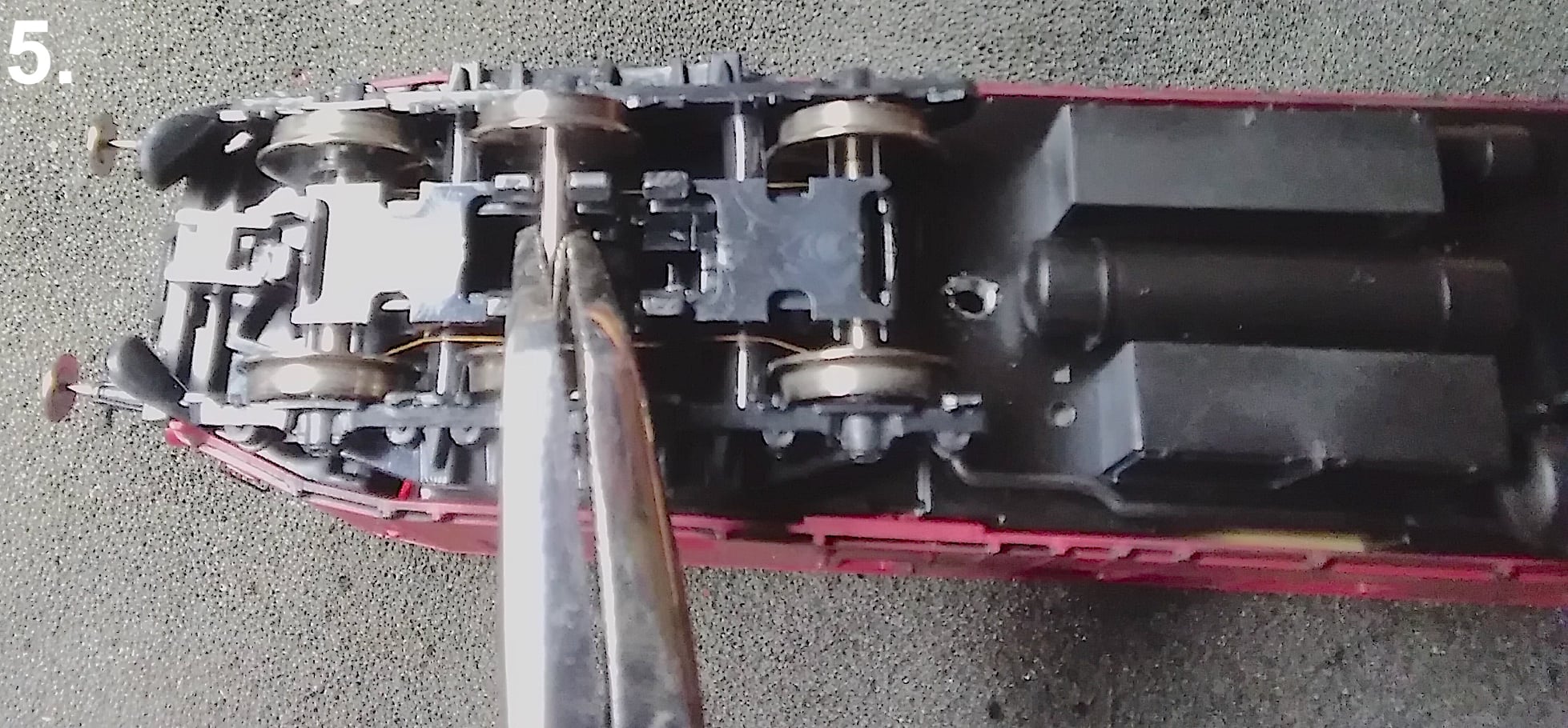

5.) Tryk akslen ned i den forreste akselgaffel

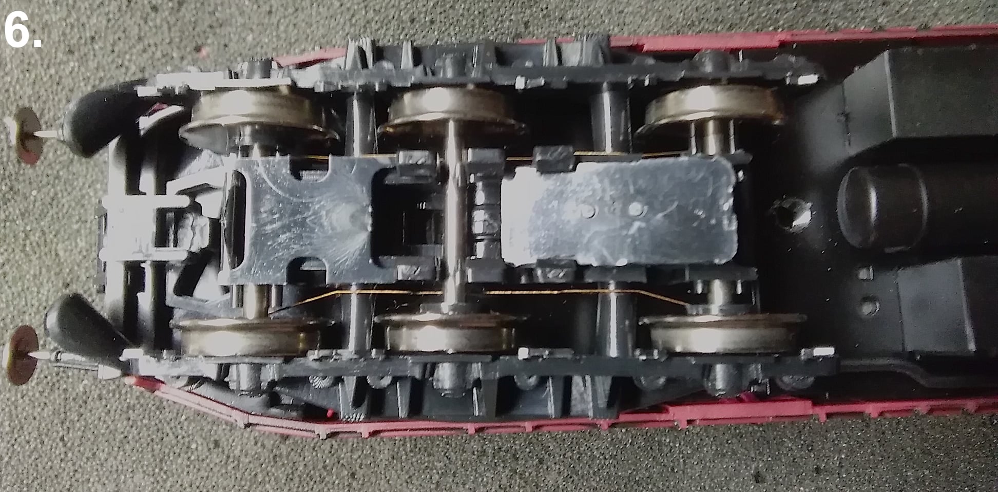

6.) Skub dækpladen ind under de to første modhager

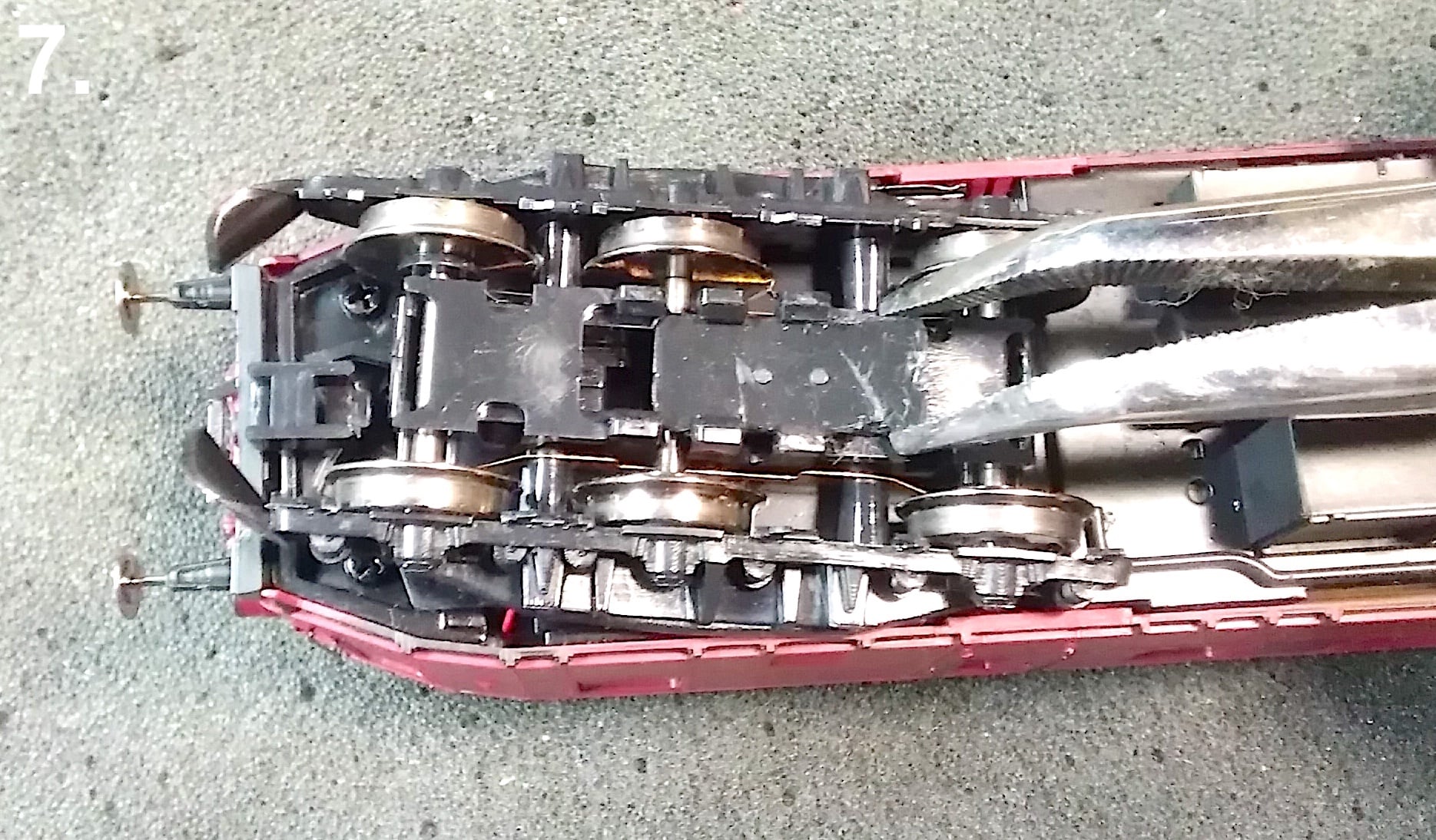

7.) Skub dækpladen på plads ved hjælp af en krum spidstang
Det kan også lade sig gøre at trykke dækpladen på plads. I så fald skal de nederste kanter rundes lidt med en skarp kniv.
VIGTIGT: Husk at holde i bogiesiderne, så trykket ikke overføres til taget.

VIGTIGT - husk at lægge modellen på en 10 mm skumgummiplade så komponenterne på taget ikke beskadiges.
