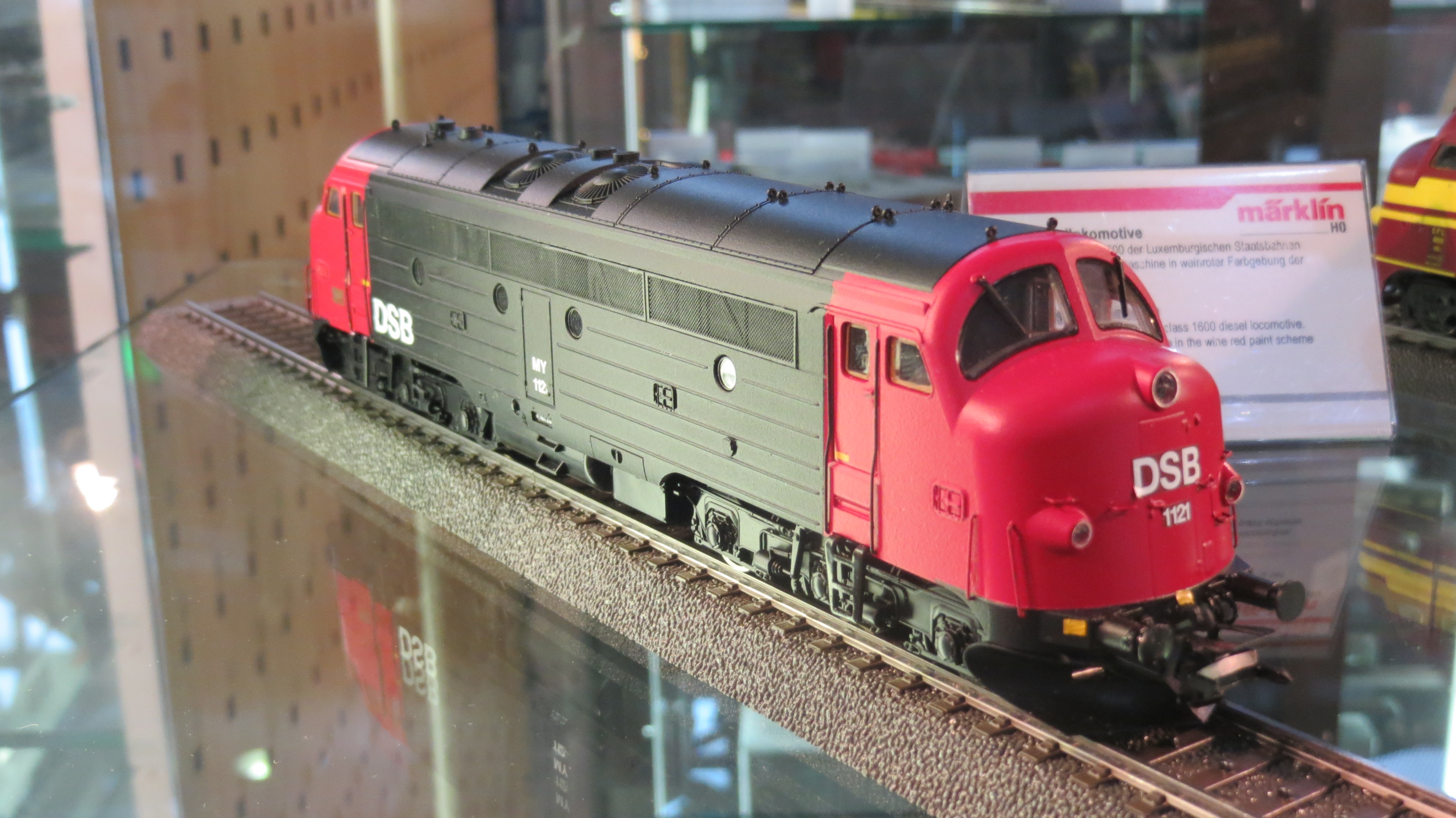

Hmm gad vide om de så har fået rettet de småfejl der er på de aktuelle maskiner?

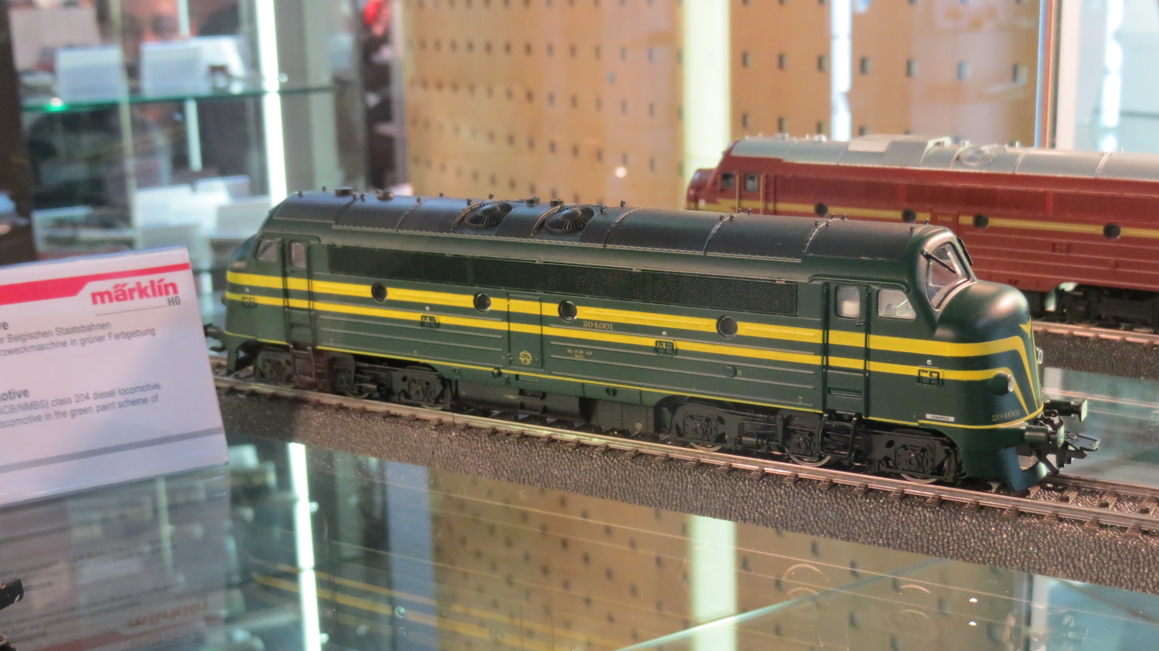

Billederne viser igen DSB MY'er, mon det er en ny udgave .....
Der er også en drejeskive og den er sikkert med en bedre strømoptag p. gr. af i stedet for den normale plade
dd_tog
Indlæg: 20
ift my'erne så skulle det være nye men om det så gør dem mere korrekte er svært at se udfra et billede
klip og klister linket så er der lidt eksta info om dem.

Fejl at de gamle ikke er korrekt længde.
Og montagehullerne til diverse greb ved døre ind til førekabine, som er alt alt for store.
Og vinduer som ikke helt passer/sidder ordentligt.
Jeg har for nyligt købt et DB BR218 (nr. 37767), og det er hamrende flot og detalerne er super gode. I mine øjne i en helt anden klasse end MYerne.
Dog har jeg ikke set 37698 og 37688 tæt på. Så om det er rette på disse, ved jeg ikke lige..

Har netop fået bekræftet at længden skulle være korrekt på de nye modeller.
Og at de er udstyret med samme type drivsystem som man ser på stort set alle de nyere maskiner de har sendt på markedet.
Center motor med kardantræk.
Detaljerne med huller og vinduer må vi jo så vente med at se en bedømmelse af, til efter Nürnberg messen Smile

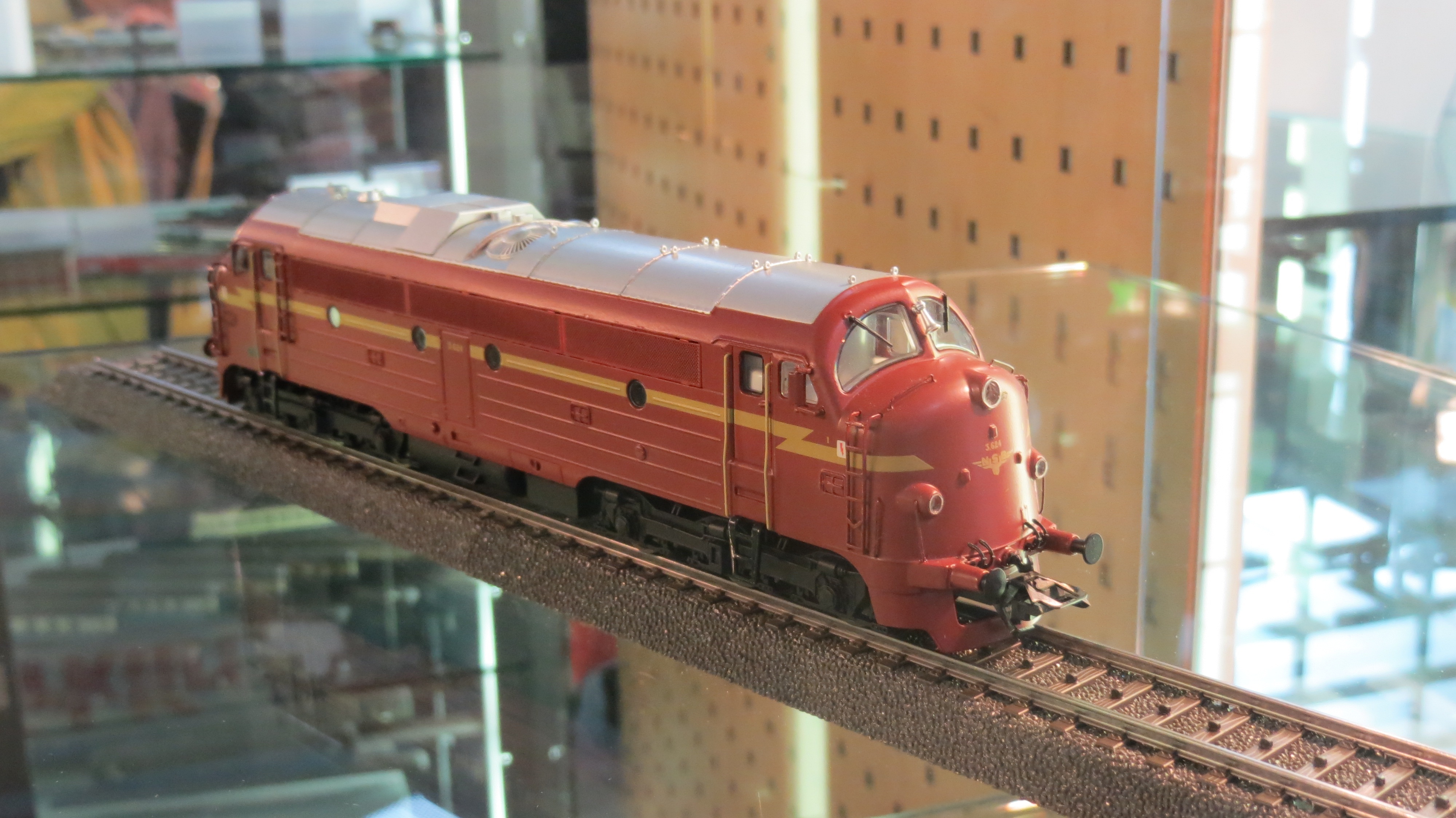

De MY'er er en helt ny udvikling!   Smile
Indlæg: 1.197
Nemlig - og jeg glæder mig til at se nærmere på Märklin's/Trix's nye MY-model hos den lokale flinke&rare modeltogspusher.
Efter billederne at dømme ser det yderst lovende ud.
En del af beskrivelsen lyder:
4 Achsen über Kardan angetrieben
Komplette Neuentwicklung.
Länge über Puffer 21,7 cm.
...og det har vist ikke så meget med Märklin's gamle MY at gøre  Wink
Jeg lurer lidt på, om der i bund og grund er tale om en model, der er udviklet til Märklin af Trix - for hos Trix er kardantræk er i hvert fald ikke helt ualmindeligt.
Under alle omstændigheder skal DC-udgaven være yderst velkommen i min samling   Smile

Indlæg: 5.483
Märklin rundsnuder i dag i Dortmund:
Indlæg: 5.483
Ifølge oplysninger på Märklin Facebook-side varianter af NOHAB lokomotiver få 5-polede motorer.
Frank F
Vamdrup
Indlæg: 571
Jeg håber ligeledes at det er den 5-Polede Udgave af DCM-Motoren der monteres i de nye MY Modeller, men da de skriver at 39670 og 39674 Modellen
er udstyret med 5 Polet CENTER-Motor og Kardan-træk til 4 Aksler ( Træk på 2 Aksler i hver boogie-del) kan jeg godt frygte at de er udstyret med andre
"typer" Motorer som Marklin tidligere har anvendt i en del af deres Modeller siden ca 2006 og frem.
Der er siden 2006 anvendt motortyper af Mærkerne : Bühler / Mabuchi / Teco / TRIX Perma / Maxon / Faulhaber / Portescap i en del af Marklin's Modeller.
Mange Lokomotiver i 36xxx-Serien (f.eks en stor del af Reklame-Lokomotiverne) er udstyret med en Mabuchi Center-Motor med Kardantræk til begge Boogier
og det er den type Motor jeg "tror" Marklin vil anvende i deres nye MY-Modeller fremover, men nu må "tiden" vise hvad Marklin har fundet på at montere i de nye
MY'ere.
Indlæg: 1.197
Tusind tak for billederne, Gert.
Det er nogle rigtig flotte GM-modeller, der kommer fra Märklin.
Det ser ud til, at Märklin har formået at lave en overdel uden synlig støbekant (som der er på både Roco's og Heljan's GM'ere) - og bemalingen og påtryk er som altid hos Märklin helt i top.
Det ser godt ud, at toplanternen er større end de nederste lanterne - det er jo ikke tilfældet på Roco's MY.
Jeg glæder mig rigtig meget til at få fingrene i en Trix-version hos den lokale filnke&rare modeltogspusher    Smile
