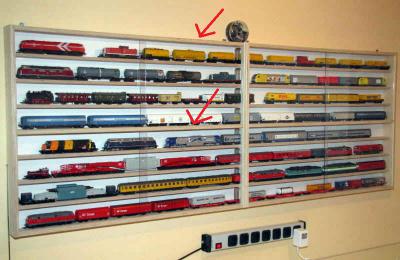

Jeg har købt mig nogle fine vitrineskabe hos Vitrinen Schmidt, som nu – med indhold - hænger og pryder væggen i mit kommende hobbyrum.
Men det ville jo være rart med lidt belysning til at fremhæve materiellet. Valget er faldet på fleksible LED-strips, der skal monteres på skurelister… Det er meningen at skurelisterne (9x15 mm) skal monteres på den lodrette flade af ydersiden af øverste ramme og ditto på 4. hylde (modelbilledet forklarer forhåbentlig meningen), og LED-lyset monteres på undersiden af skurelisterne.
Nu til spørgsmålet:
Hvordan monterer jeg mest nænsomt skurelisterne på skabet? Skabet (= monteringsfladerne) er krydsfinér, og listerne er fyrretræ. Jeg forestiller mig noget med at forbore nogle små huller i lister og hylde, og så fastgøre listerne med små, tynde skruer eller søm.
Lyder det som en farbar vej?

Jeg tror det bliver vanskeligt at få belysningen tilfredstillende på de hylder der er længst væk fra lyskilden. Du skal prøve at fæstne listen med nogle klemmer for at se om du er tilfreds med lysfordelingen. Så kan du nemt ændre opstillingen.
Den endelige fastgørelse kunne også være med en smule kontaktlim. Alternativ til skurelister kunne være vinkelprofiler af aluminium (JEM&FIX f.eks.) LEDbåndet limes på den vandrette flade så den lodrette reflekterer lyset ind i vitrinen, og forhindrer blænding.

Jeg har nu revideret materialevalget en smule.
Jeg har i stedet købt nogle forrammelister på 15 x 20 mm, med en profil på 10 x 10 mm. Da profilen ikke skulle være mere end 5 mm dyb, så har jeg også købt nogle tynde 5 x 10 mm lister til at få den rette dybde. Så kommer LED-båndet til at flugte med undersiden af rammen på vitrinen (så rammen ikke laver skygger), og forrammelisterne kommer til at dække den side af LED-båndet, der vender ud mod lokalet. Jeg håber det giver mening, ellers prøvet jeg at lægge et billede op af resultatet.
