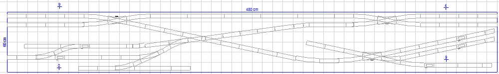

Husker at der var 4 stationer på punkt til punkt layout og den krys under over bagved og foran 4 meter plus og ca 60-70 dyb og ca 50 cm høj og stigning på ca 7 cm op og ned mvh Allan
Når du nu har den ekstra plads (120cm) ville jeg trække niveau 2 Ausweiche III længere ud og gøre den til en synlig station i stedet, samtidig får du lidt mindre hældning på stigningerne.
Hej Ivan kan du lav denne her i c skinne og 3 meter x 40 cm kan godt være 420 cm og ca 50-60 cm

Tror du hurtigt bliver træt af dette layout.
Følgende vil være fakta såfremt der kun bliver brugt 3 meter. Ved 4,2 meter kan du halvere stigningen/flade ud ved start og slut..
1. Du vil få en stigning på ca. 5%.
2. Din leg vil bestå i at vende togene/koble af og skifte til modsatte ende af togstamme for returkørsel.
3. Du vil ikke få meget parade kørsel.
4. For at du kan komme ind til afsporet materiel er det nødvendigt at du kan trække det hele ud fra væggen eller fjerne hele forsiden(bakkerne).
5. Der vil måske også blive problemer med at vogne og lokomotiver vil frakoble hinanden, da der jo ikke er plads til udfladning før de flade stykker. Ved start og slut på en stigning skal man gerne ned på ca. 1%.
Jeg er fuldstændig enig med Ivan, det er ikke nogen fornøjelse at have en sådan bane i det lange løb. Der skal nok mere længde til.

Er der en som kan lav denne sporplan i H0 c skinner længeste tog stam er dsb ma som er 89 cm ca.

Som udgangspunkt er denne bane ikke det bedste eksempel at skulle konvertere til C-skinner. Dette skyldes C-skinnernes geometri. Bredden bliver her et problem, da skinneafstanden er 77 mm ved normale sporskifter, hvis du så samtidig skal have plads til 90 cm tog med sikkerhedsmargin, skal der meget mere plads til.
Det har du ret i . Hmm - hvis nu man stryger to stationer ( der er jo alligevel for meget spor under jorden ikke? Driftssikkerhed?), men bevarer "krydsningsmuligheden" på de to, der er tilovers, er det måske muligt at designe noget fornuftigt...

Hej Sporskift Folk HJÆLP med at find en sporplan jeg så på nette for et stykke tid siden men nu kan jeg så ikke find den igen
KAN KUN HUSK AT DET VAR EN SPOR PLAN MED PUNKT TIL PUNKT BANE
MED FLERE LAG OG PUNKTER TRO NOK DER VAR 3-4 LAG
MAN KØRE FRA PUNKT A TIL B OGSÅ KØRE TIL PUNKT C HEN OVER PUNKT A FORSÅ AT KØRE TIL PUNKT D OSV.
HJÆLP HAR SØGT OG SØGT I MANGE DAG KAN IKKE FIND DEN MÅSKE EN AF JER SPORSKIFT FOLK HAR SET DEN ELLER KAN FIND DEN
DEN ER FRA UDLAND IKKE DANSK MVH ALLAN

Fundet hum http://files.homepagemodules.de/b260145/f54859t311207p3435490n1.jpg
http://www.h0-modellbahnforum.de/t311207f54859-Meter-mal-cm-eine-Studie....
Det kikker jeg da på i den kommende uge
Mange (store) lejligheder i København og i større provinsbyer har i øvrigt ofte mege lange gange (bagud til gårdsiden), hvor grundidéen måske kan udnyttes, måske med lidt færre etager, fem hellere seks meter eller mere er nok nødvendig....
mvh allan
mvh allan
Skal du ikke lige notere størrelsen på den plads der er til rådighed.
Det har du ret i

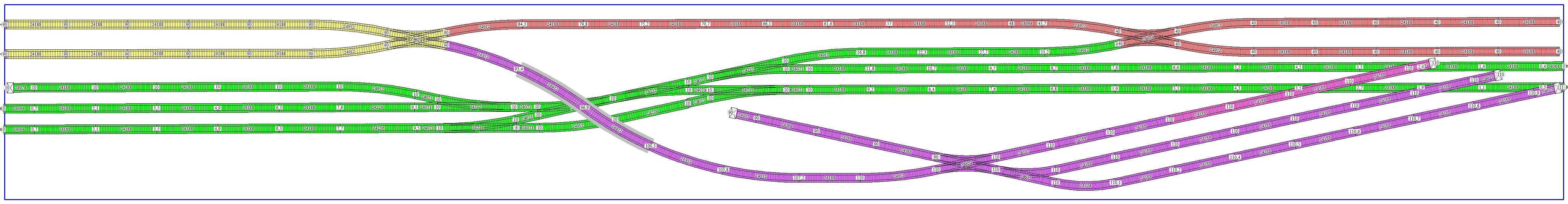

Måske dette er løsningen.
Mangler lige højdekurver på sporene, men umiddelbart bliver stigningerne under 3%.
Kan jo så udviddes med yderlig 2 skjulte rebucering.

Grøn spor er gennem gåede til modul kørsel
eller er det punkt til punkt med Dsb Mq og med Lint41 samt DSB halv sæt ma så kan man lige køre frem og tilbage og ude på stor bane hvis man sæt det til 3modul kørsel
punkt til punkt bane.scarm

Grønne spor skal længere frem mod forkant.
Hvis du ikke gør det vil du få en meget unaturlig stigning på bakken mellem nedre station og det overliggende skjulte sporareal med tunnel mod broen.
Sporet som du skal bruge til modulkørsel er som udgangspunkt midt på pladen.
