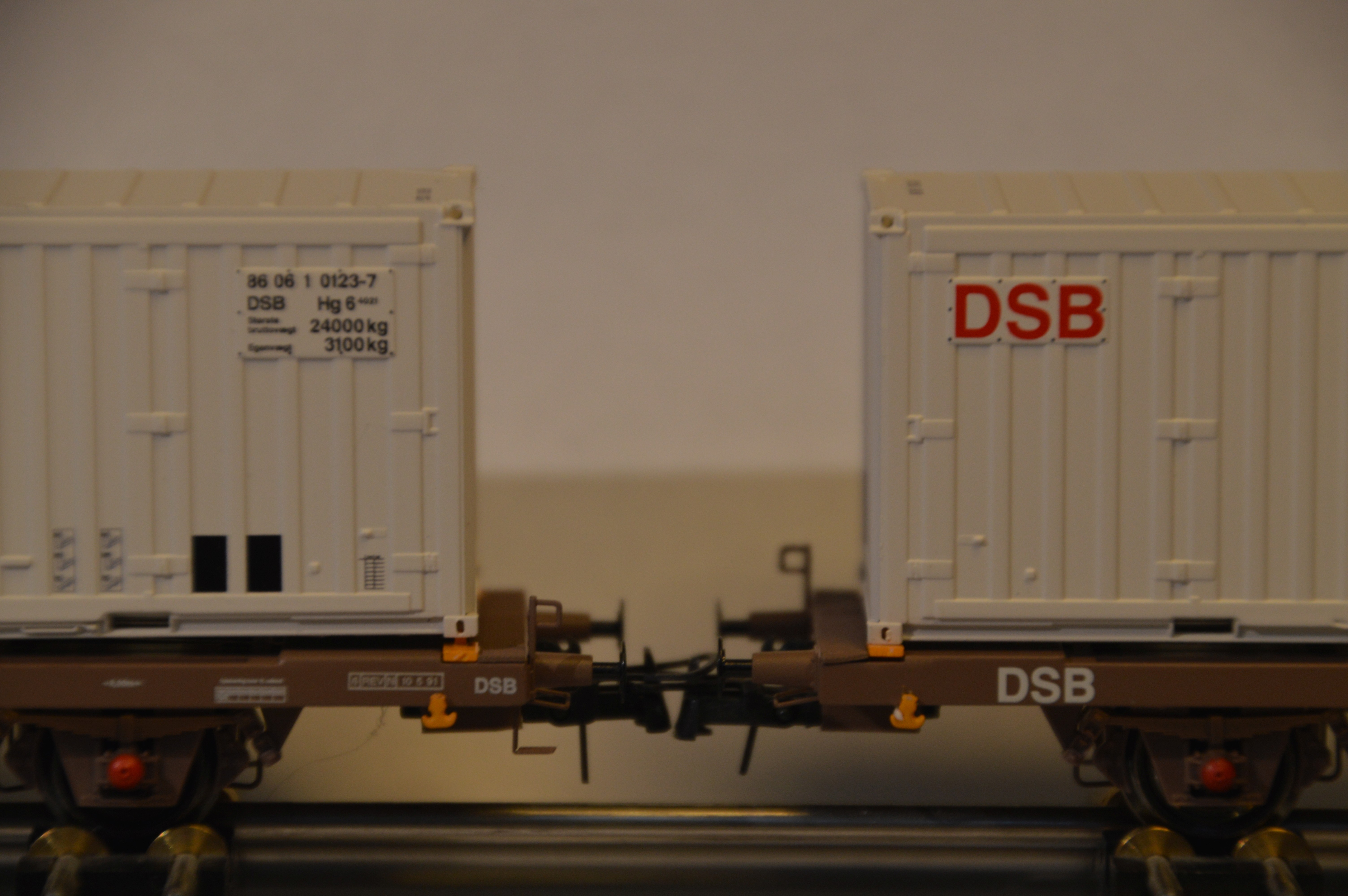

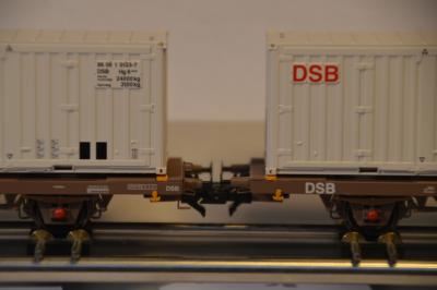

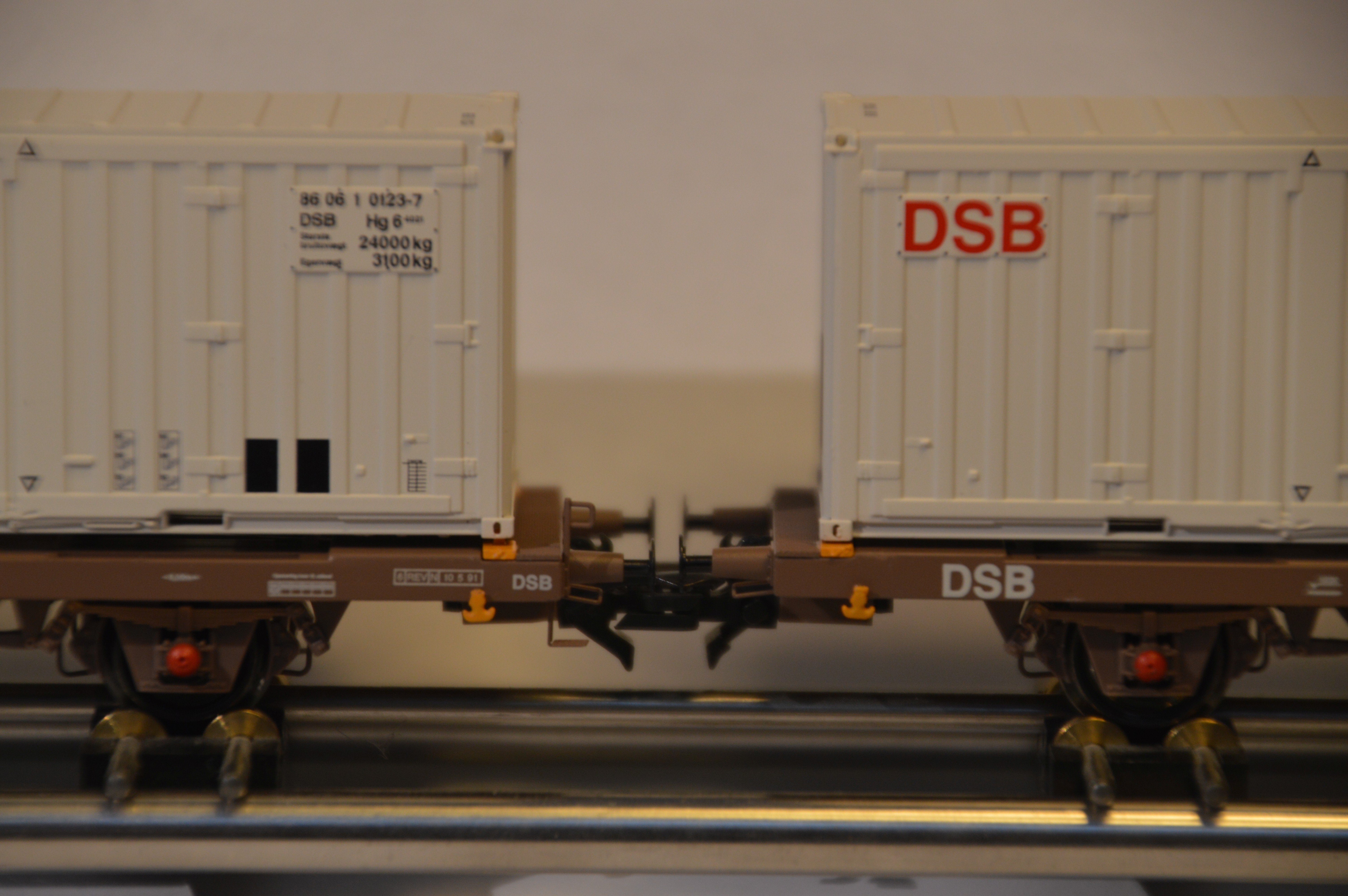

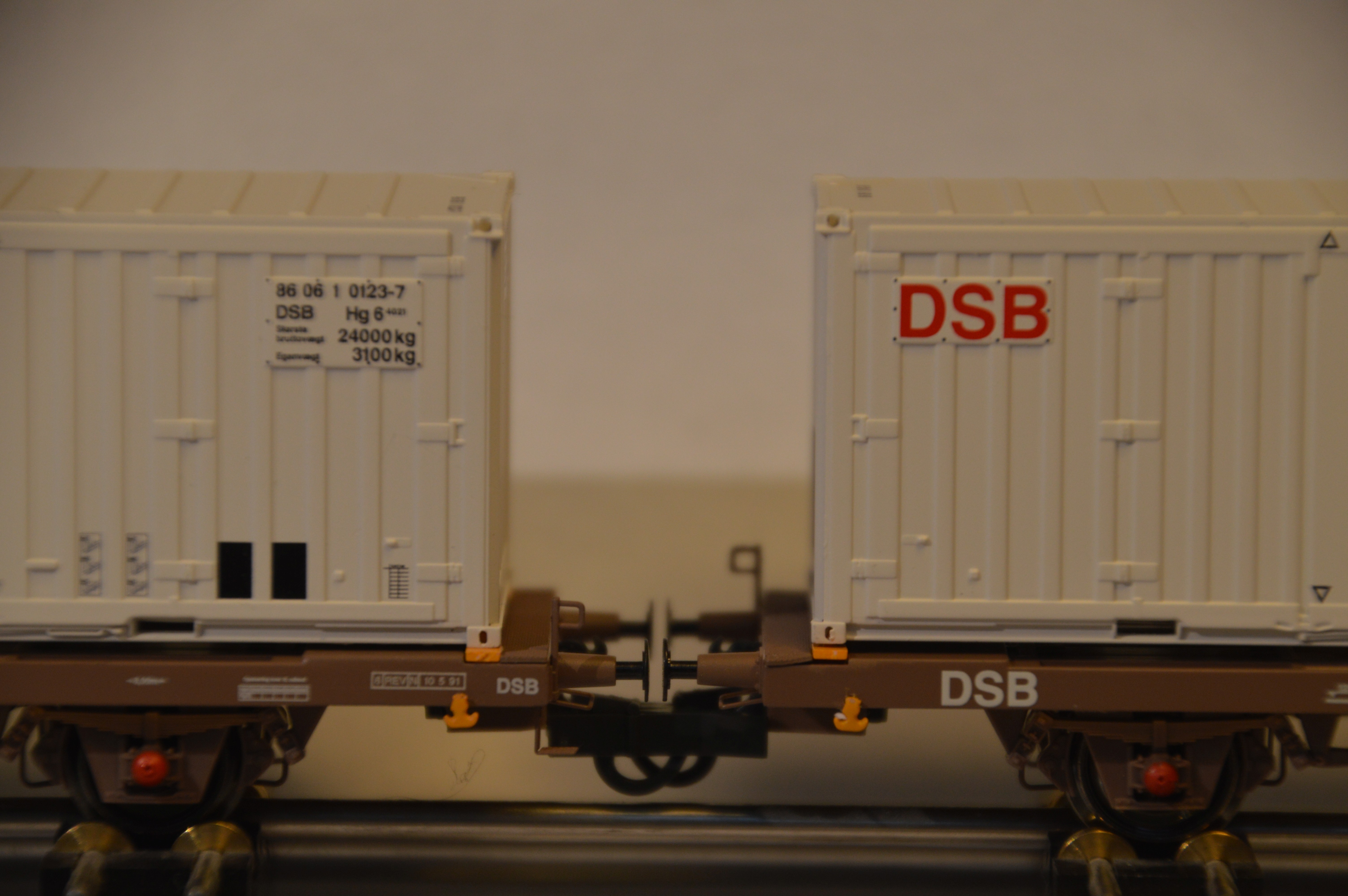

Jeg tillader mig lige at lave et ekstra input til din tråd her, da jeg har lavet lidt sammenligning. Billeder siger mere end ord Smile
A-koblingAlmindelig A-kobling
Märklin kortMärklin kortkobling
Roco universalRoco universal
Roco kortRoco Kortkobling
