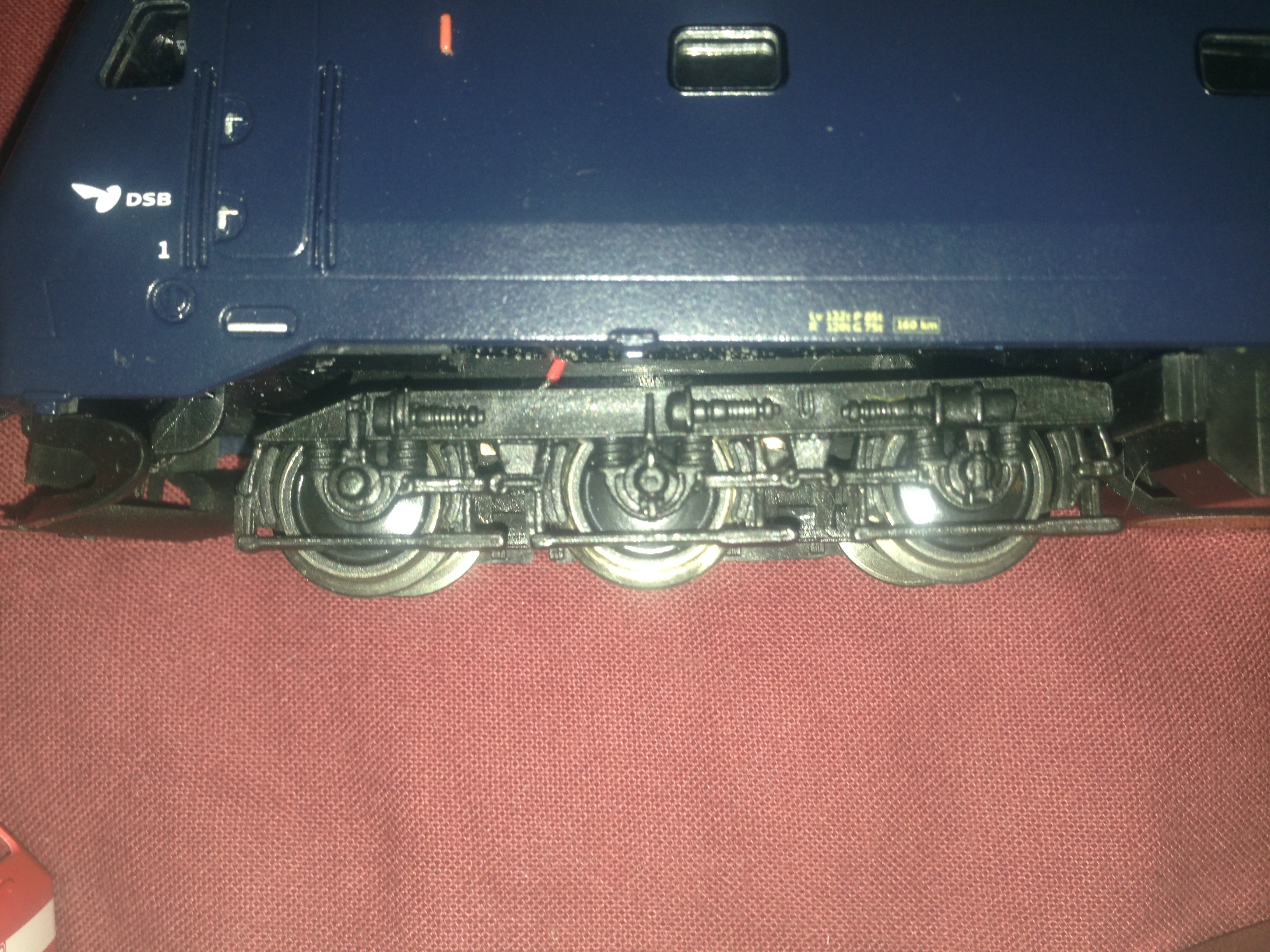

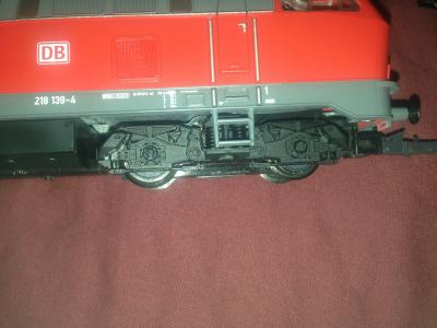

Jeg har for et par måneder siden lavet et indlæg fordi jeg har nogle problemer med mit ME lokomotiv, som formodentlig har for store hjul-flanger? Er det overhovedet muligt at der er forskellig størrelse på disse? Jeg har prøvet at måle med en simpel lineal, og for samme størrelse ud af linealen, men mine andre toge larmer ikke når de kører over geoline skinner, eller andre skinner. De måler alle 1mm ca.
DB 218DB 218
DSB MEDSB ME
Og så er der en video her: http://youtu.be/kYW61RwOxjI
Jeg håber at lyden er god nok til at høre hvad der foregår på skinnerne.
hvis andre billeder/videoer med andre visninger efterspørges kan det lade sig gøre

Ja, jeg havde det hos en forhandler i ca. 2 måneder. Og han sagde at der var forskel på AC og DC hjul, hvilket jeg ikke kan få til at passe med mine målinger. Så han prøvede at få kontakt med Hobbytrade, hvilket resulterede i at de ville tage hjul med hjem fra Kina, hvilket så har gjort at han ikke kunne få kontakt med dem efter det.

Hej Der er forskel på AC og DC hjul på ME
Har du prøvet om andre forhandlere skulle ligge inde med hjul? jeg ved Dorthea har haft et stort udvalg, måske også andre har
PS:  jeg går ud fra at der er hæfteringe på alle de hjul der skal have det. Hvis de mangler ses det ved, at der er en tom rille på kørefladen,
Hvis gummiringen er der, er det let at se, men den kan også være nedslidt, hvilket også kan være årsag til problemet.
Geoline er lidt lavere i skinneprofilen, and mange andre sporsystemer, men meget afhænger også af, hvor hvor høje de skinneholdere der sidder på svellen er. ME'er er konstrueret før Geoline

Hvad jeg kan se, har den én hæftering på hver boogie. Jeg mener ikke at der skulle være flere en de to i alt.
Men jeg må prøvekøre den på klubbens bane, for at se hvad der sker der, hvis det er fordi den ikke er beregnet til geoline Smile
