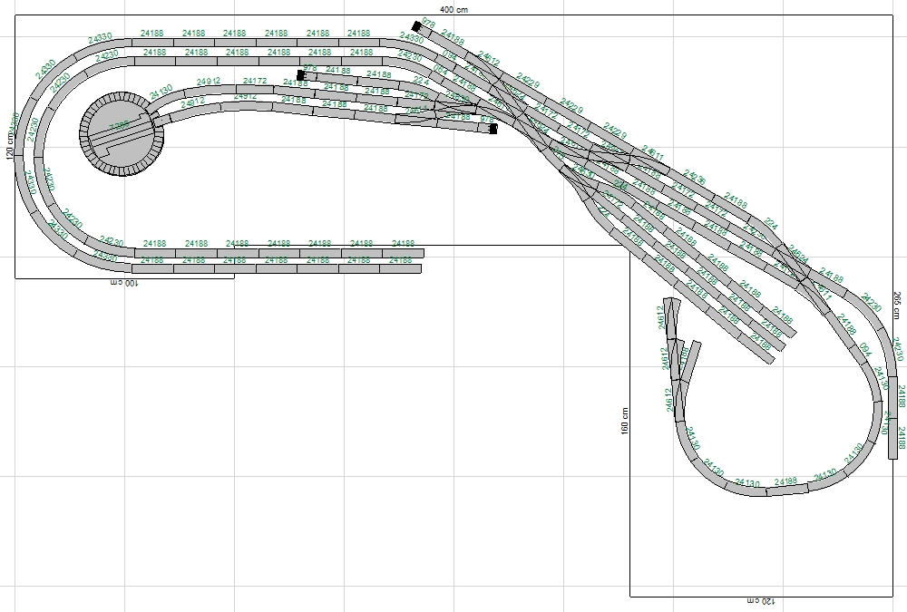

hej
jeg ved og det lykkes, men er min tegning på først ide, med dobbelt spor fra en skjult banegård og ud af stationen afgrening til to enkelt sporstrækninger, den ene til en skjult banegård og den anden til en lille måske bjergstation men måske.
vil generalt kun kører med små togsæt "pladsproblem" men har da lidt lange vogne, kører mærklin CS2 - ckinner og ved at skifte mit tyske til dansk, der er jo kommet så meget flot dansk
modeltog, men vil nok i starten kører blandet

I dit oplæg er der et par fejl sådan lige fra hoften.

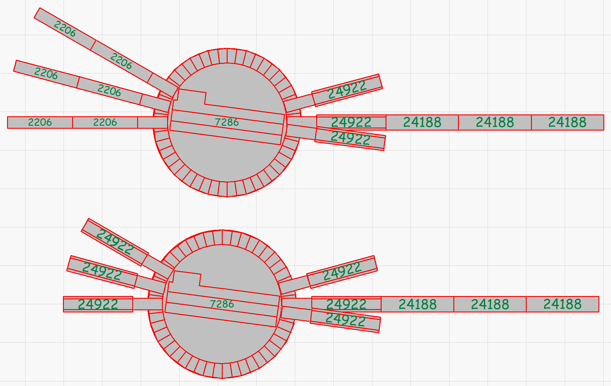

Du har ikke plads til remise ved din drejeskive.
Du skal bruge tilslutningsskinner til drejeskiven 7287:3. De bruges til stop af skive.
De er til K-skinner, så enten skal du bruge overgangsskinner 24922, eller bruge k_skinner til remisen.
Jeg vedhæfter eksempler.
De to spor der allerede er skal også have overgangsspor og tilslutningsspor.

Du har også et problem i højre side.
Den bue du afslutter med to sporskifter, hvis de skal føres videre, får du et problem med højden. Stigningen bliver over 5%. Du skal bruge 90 mm + underlag som min. i frihøjde.

tusind tak for jeres input, det er bare en skitse, og jeg er klar over problemet med dreje skiven, og pladsen/Kskinner, og buen i højreside buen er også et problem men igen en
skitse, det der er mit problem om jeg vil få mange problemer med de "mange" sporkryds og om kørselforløbet kan fungere.
Jeg vil kun kører med små tog, og jeg har set i tyskland, kan ikke huske hvor, hvor en perron blev delt med et skinne stykke og en lille bro/trappe over, så jeg overvejer at lave en "lang" perron delt med en trappe, vil måske se skørt ud, men når man har pladsproblemer, må man gå på kompromis.
men igen det er første skitse, og måske kender I også en tråd / link hvor jeg kan få gode ideer.
vedr. højde, så mener jeg at mærklin forskriver 8.5 cm højde inkl skinne men uden evt underlag.
