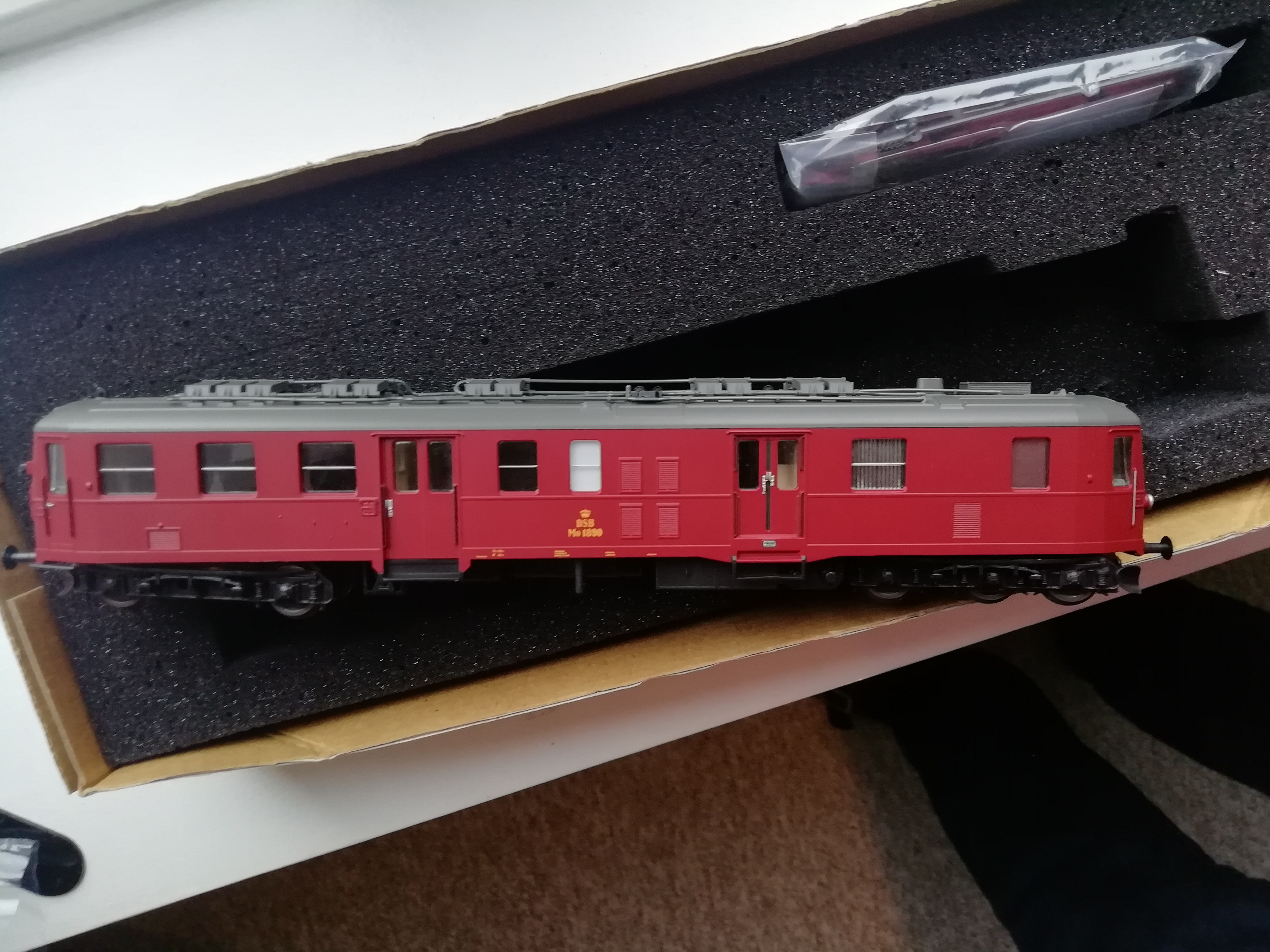

 ÆskenBilledeJeg har i et øjebliks iver købt en Heljan Mo 1890.
I følge æsken har den varenr 4507 og DC.
Er det så en af "første levering"?
Jeg har læst at der var nogle skavanker til at starte med, men omfatter det også min udgave?
Hvilke skavanker var der tale om og hvordan løses problemerne?
Den er endnu ikke prøvekørt på mit anlæg, jeg ved faktisk ikke om der er dekoder i.
På forhånd tak for hjælpen.

Hej Ladvogn
Tillykke med din nye Heljan DSB Mo, og jo - den er af første levering jvf emballage. Ad henhold til evt skavanker, kan der være flere, og lad os tgae dem i rækkefølge, 1.) ledninger fra strømoptag, der knækker i lodningen, pga der er brugt stiv ledning, og ikke fleksibel ledning, dette kan fikses, hvis man er fiks på fingerne, 2.) så der straks det der er værre, nemlig at kardan-skålene, fra motor og ned til bogie, de flækker, det kan også laves, hvis man har mod på at skille 'Hele' transmissionen ad. Og så det er god ide at få kontrollerert hjulafstand på 'Kræet' samtidig, da det kan svinge noget i målet der. Og ang dekoder, så skal Du have overdelen af, for at se om det er tilfældet, hvorledes står i vejledningen. Håber det kunne bruges

Jeg har afmonteret vognkassen og konstateret at der ingen dekoder er og lyset ikke er bygget om.
På MJK Limfjorden er en god vejledning til indbygning af lyddekoder, herunder ændring af lyset. Det vil jeg kaste mig ud i.
Hjulene er rigtigt nok bruneret, både på løbefladerne og ved strømoptaget. Det må renses af.
Indtil videre vil jeg gå uden om ledningerne til strømoptaget (de ser fine ud pt) og kardanskålene.
