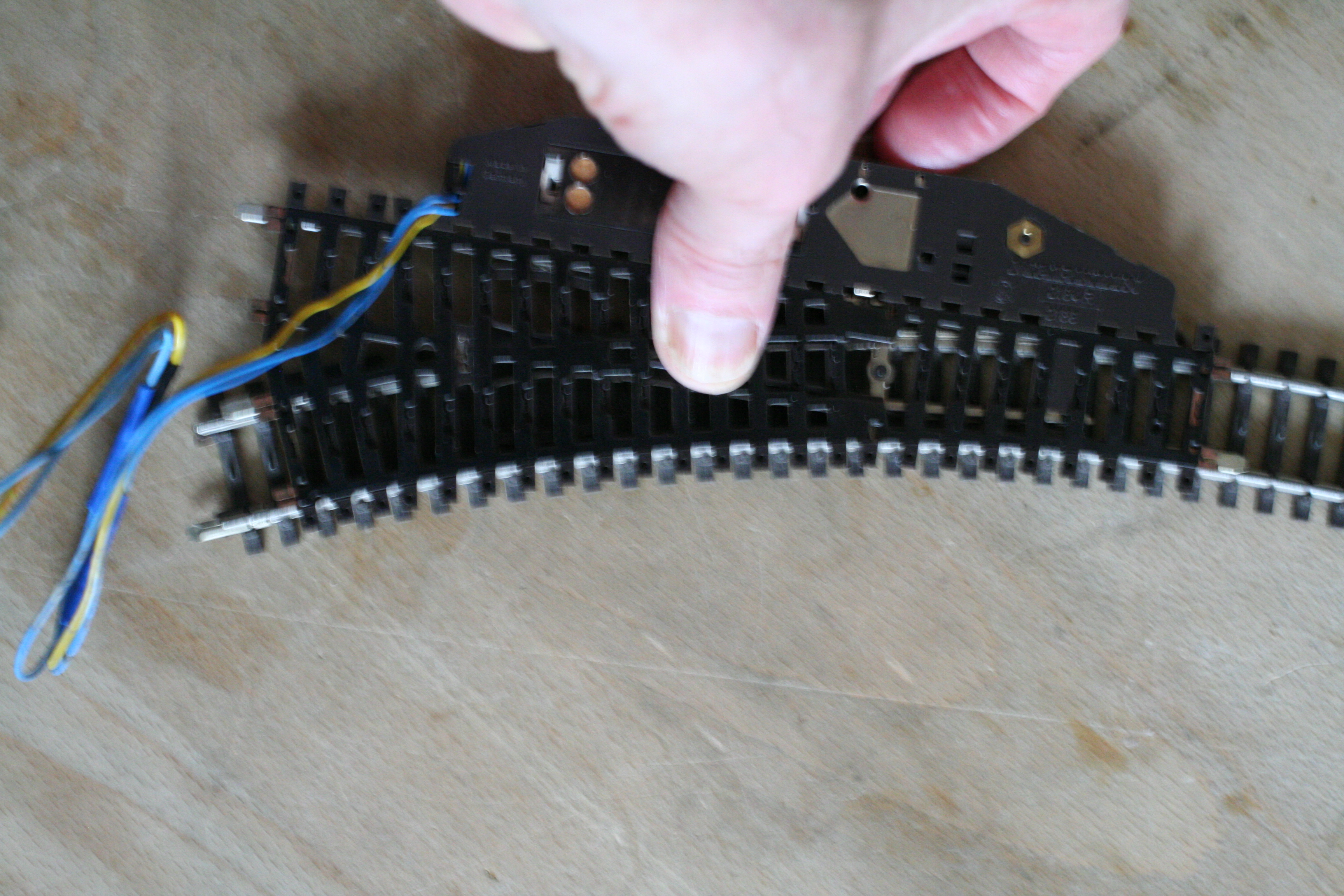

BilledeHej Klaus
Du gik rette med mig angående radius i Märklins korte sporskift og sagde, at radius var mindre end de 42,46 cm, som gælder for Märklin R2.
Din forklaring er også rigtig, hvis Märklin korte sporskift var modelsporskift, for så må krumningen først begynde ved foden af sporskiftetungen, men Märklin korte K-skift er "legetøj", så krumningen begynder allerede ved sporsamlingen. For at det nu ikke skal blive en lang snak, har jeg taget et billed - vedhæftet - af et kort K-skift lagt oven på en buet skinne med radius 42,46 cm. Som det fremgår, følger sporskiftets buede afgrening skinnen hele vejen, hvilket den ikke ville have gjort, hvis radius var en anden.
Så jeg vil stadig hævde, at Märklins korte sporskift har radius 42 cm. Da jeg ikke har et kort C-skinne sporskift, kan jeg ikke lave samme kontrol, men jeg vil tro resultatet vil være det samme.
