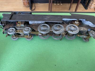

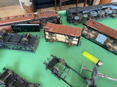

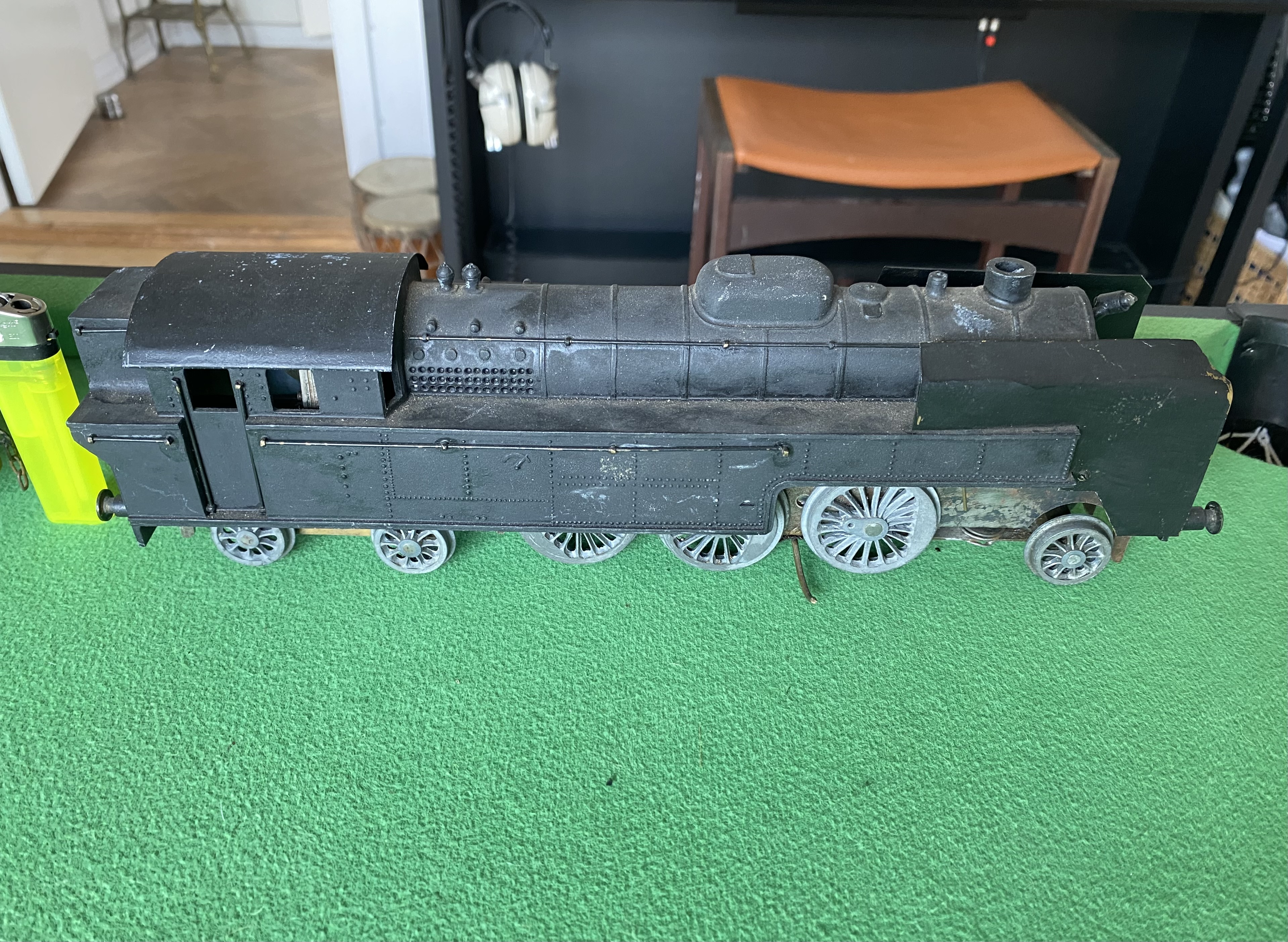

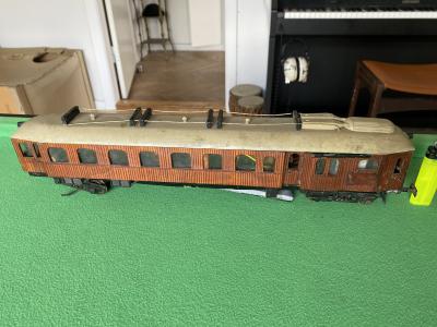

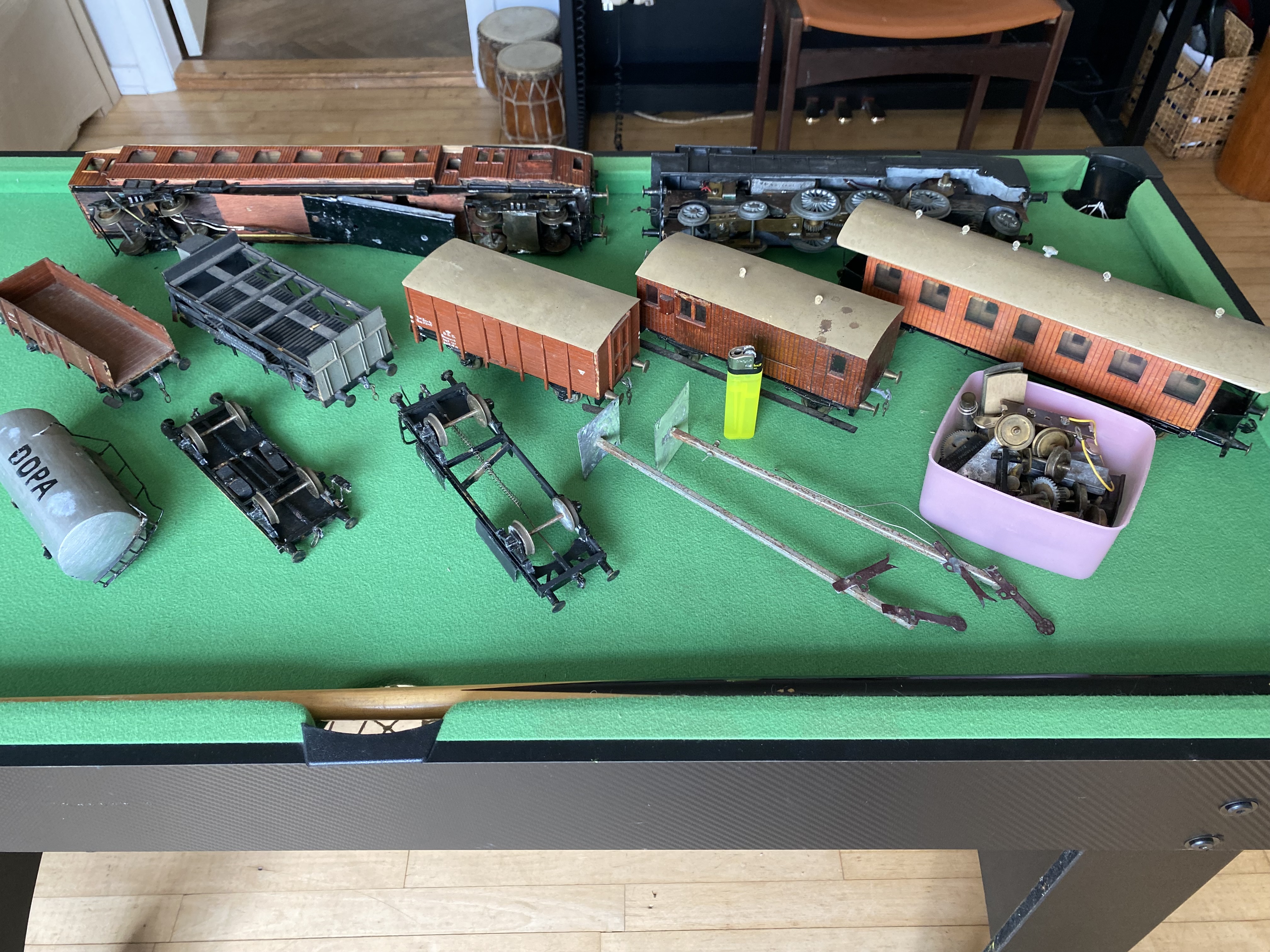

BilledeBilledeBilledeBilledeBilledeBilledeHej modeljernbanefolk.

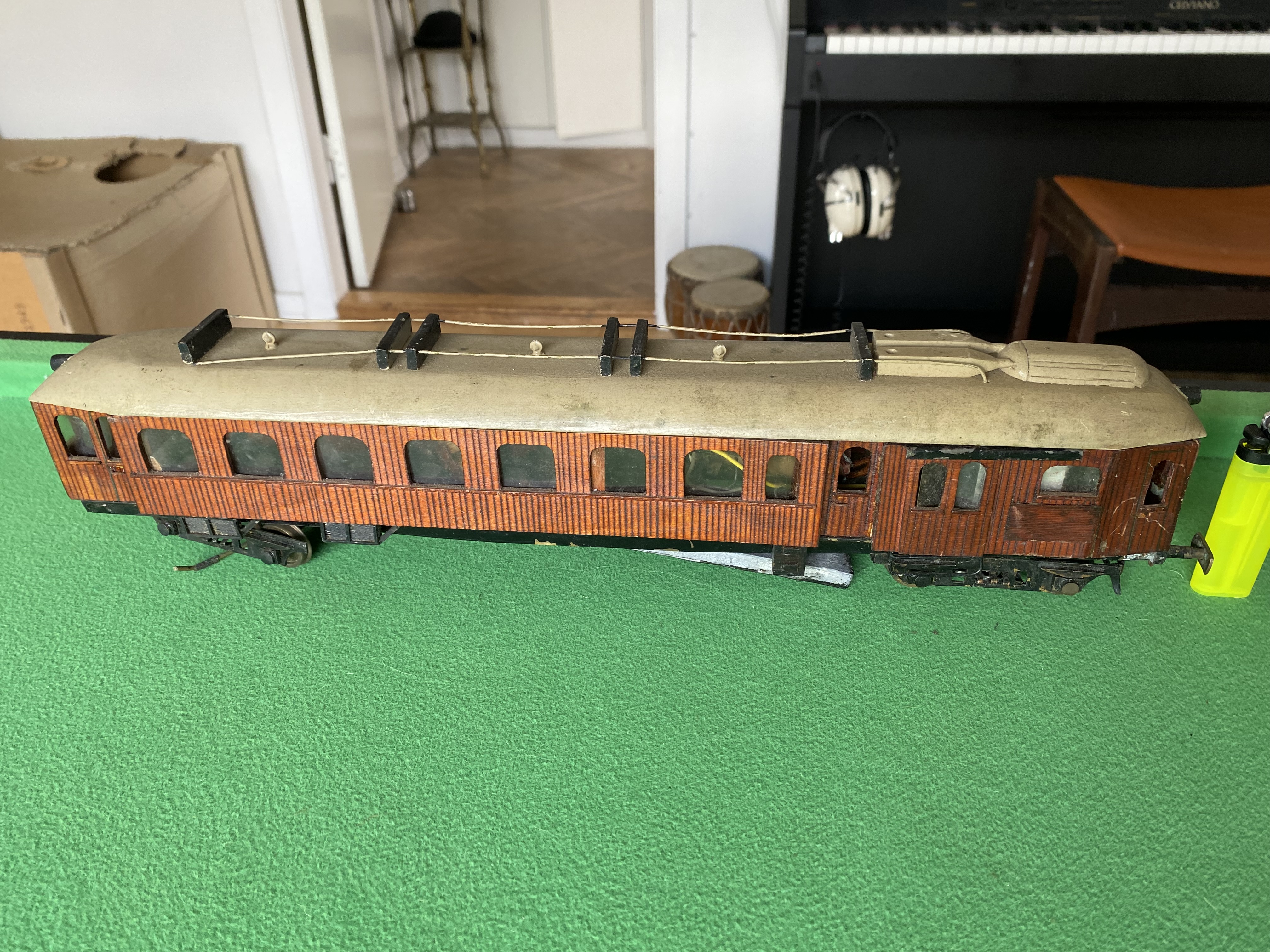

Jeg købt dette lokomotiv plus vogne på et loppemarked, og vil høre om i eksperter mon kan gøre mig lidt klogere på mærke, alder, oprindelse mm.? jeg syntes at både motorer og opbygning ser delvist hjemmelavet ud. Togvognene er lavet af træ på metalramme og der er dele af de to motorerder stammer fra en gammel dansk torotor radio.
På forhånd tak. God dag  Smile

Kære Alias
Jeg er helt sikker på, at du har fået fat i "arvesølvet" (IKKE økonomisk!!!) med hensyn til det det dansk modeljernbanehistoriske, nemlig de talrige småproduktioner lige efter den anden verdenskrig og frem til begyndelsen af 1950´erne. Her taler vi bl.a. om (vogne og motorvogn) træsamle/byggesættene fra EGC samt litra S fra BODAN/Nyboder (rygsækken).

Den nye samling er typisk for denne periode hvor man byggede med det man kunne få fat i og ofte med hjælpe fra entusiaster, der kunne støbe lejer, akselgafler mv.

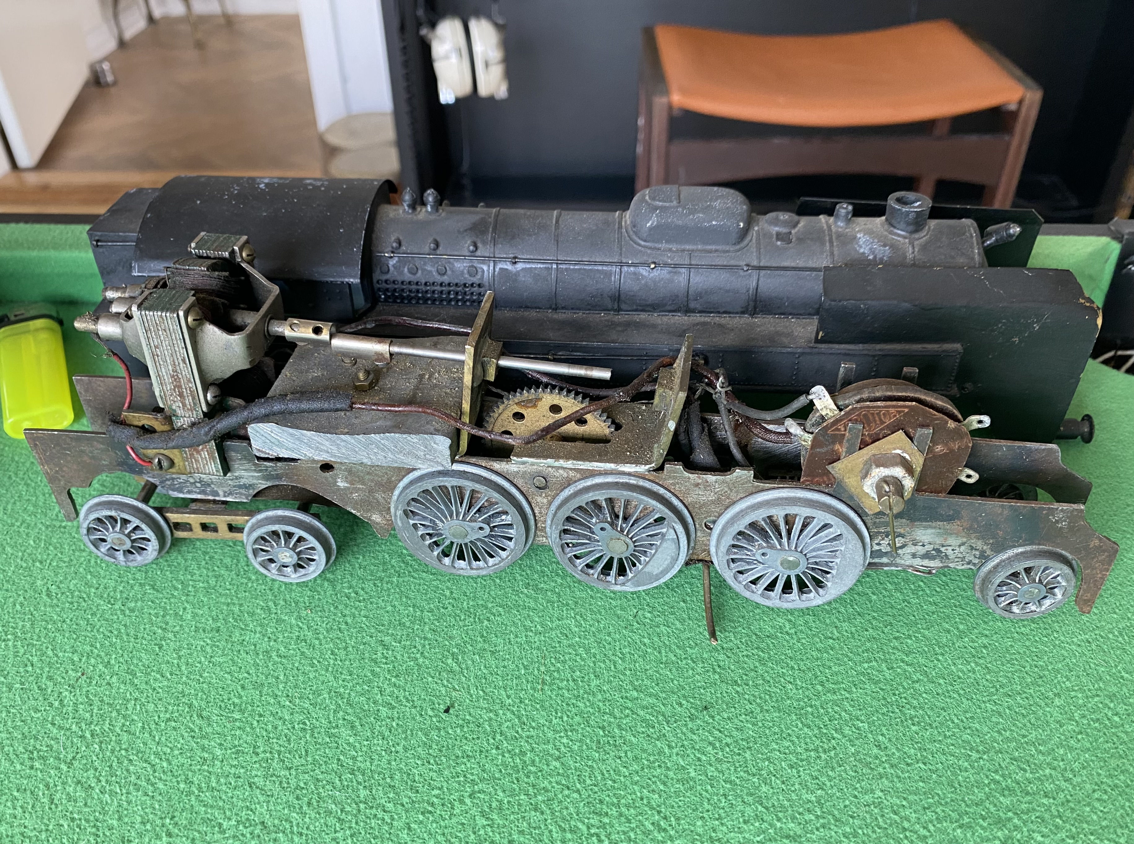

Hvad er sporvidden? Det ser større ud end H0 (se lighteren), og S maskinens overdel ser pænere ud end Bodans.
Mon ikke snarere det er noget spor 0 hjemmebyg?

Tja, den med lighteren synes skam at være en "game changer". Det giver også svar på, at jeg synes, der er et og andet forkert ved S-overdelen som Bodan/Nyboder!
Men så er jeg på bar bund m.h.t eventuelle firmaer. Men det passer jo på den anden side godt med "tidens" (spor NUL) klub byggestørrelse??
Whow, kommer lige til at se en detalje, S-maskinen har side strømoptag, altså Spor 0 Smile ! Altså MÅ det næsten være "hjemmebyg".

Ligner spor 0 (1:45) med strømoptag fra en sideskinne.

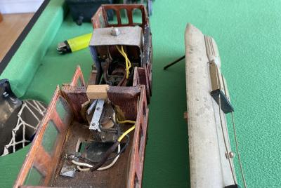

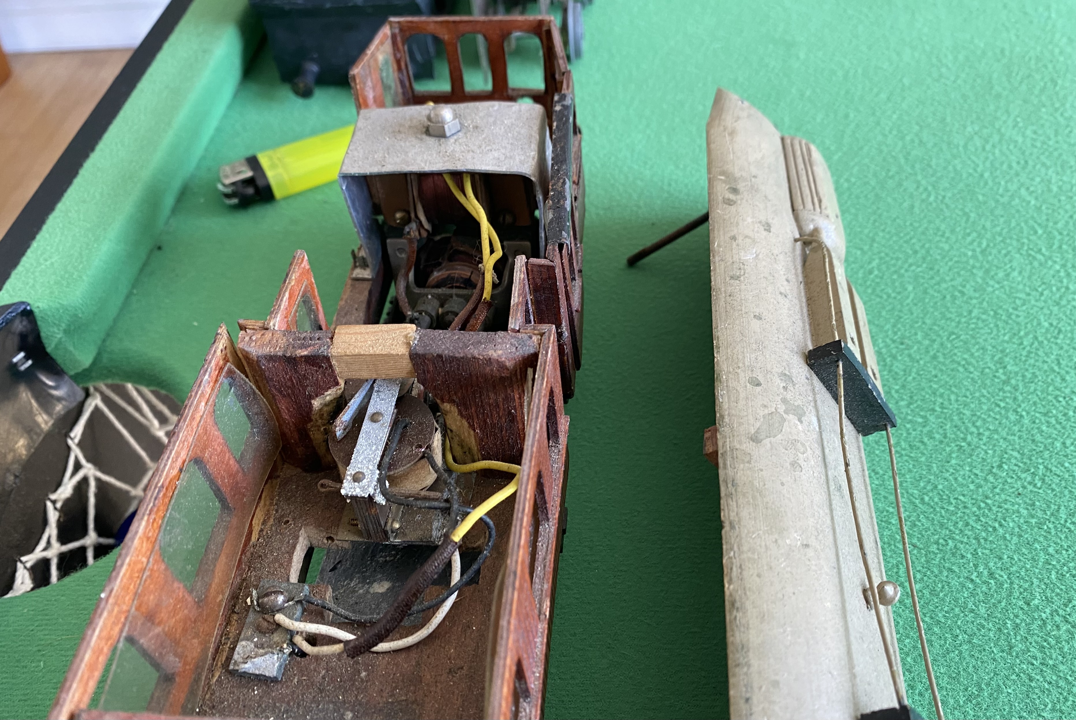

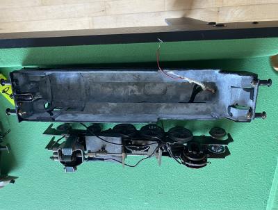

BilledeBilledeDet lyder meget kompetent det i byder ind med. Mange tak for det. ja, det ser ud til, at både motorvognen og lokomotivet har strømindtag fra siden. Jeg er på ferie i denne uge, men vil måle hjul vidden når jeg kommer hjem. indtil da, får i lige et par billeder jeg tog tidligere.

Hjulvidden måler jeg til 3 cm. og det gælder både lokomotiv og vogne.

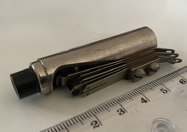

Den kuglepen-artige dims på de nederste billeder lå iblandt de medfølgende løsdele. Har den en relation til modeltog?

Nu kan jeg ikke se det øverste af de nye billeder, kan være min PC der driller.
Hvis sporvidden er målt til 30 mm vil jeg mene, at det er indenfor tolerencerne og at det derfor drejer sig om skala 0. Jf. MORUP (den internationale europæiske modeljernbaneorganisation) er sporvidden korrekt 32 mm.
Har ingen som helst anelse om, hvad det er for en dims på nederste billede. Muligvis "noget elektrisk" med tre ledere og isolering imellem Quest .

Jeg kan heller ikke se det første billede.
For så vidt dimsen, så er det et relæ eller i hvert fald en kontakt/omskifter af en slags. Jeg har i mine meget tidlige MJ-dage brugt relæer med lignende opbygning, dog uden "kuglepennen".
