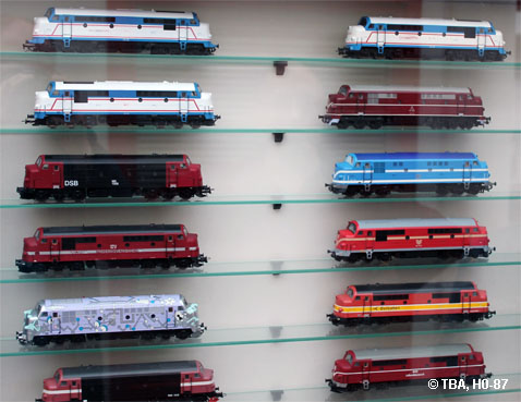

Undskyld, men jeg forstår slet ikke problemet. Jeg har alle de MX jeg har behov for, og forventer ikke at købe flere. Udvalget af MX i de 4 år jeg har haft modeltog, vil jeg betegne som overflod. MX findes i alle mulige finurlige varianter. Et lille udvalg så jeg i skabet hos Heljan (RC Kongen).
... og Heljan kommer hele tiden med nye rød/sorte og brune. Jeg har for eksempel 1002, 1010 og 1013 i rød/sort.
