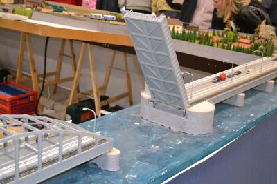

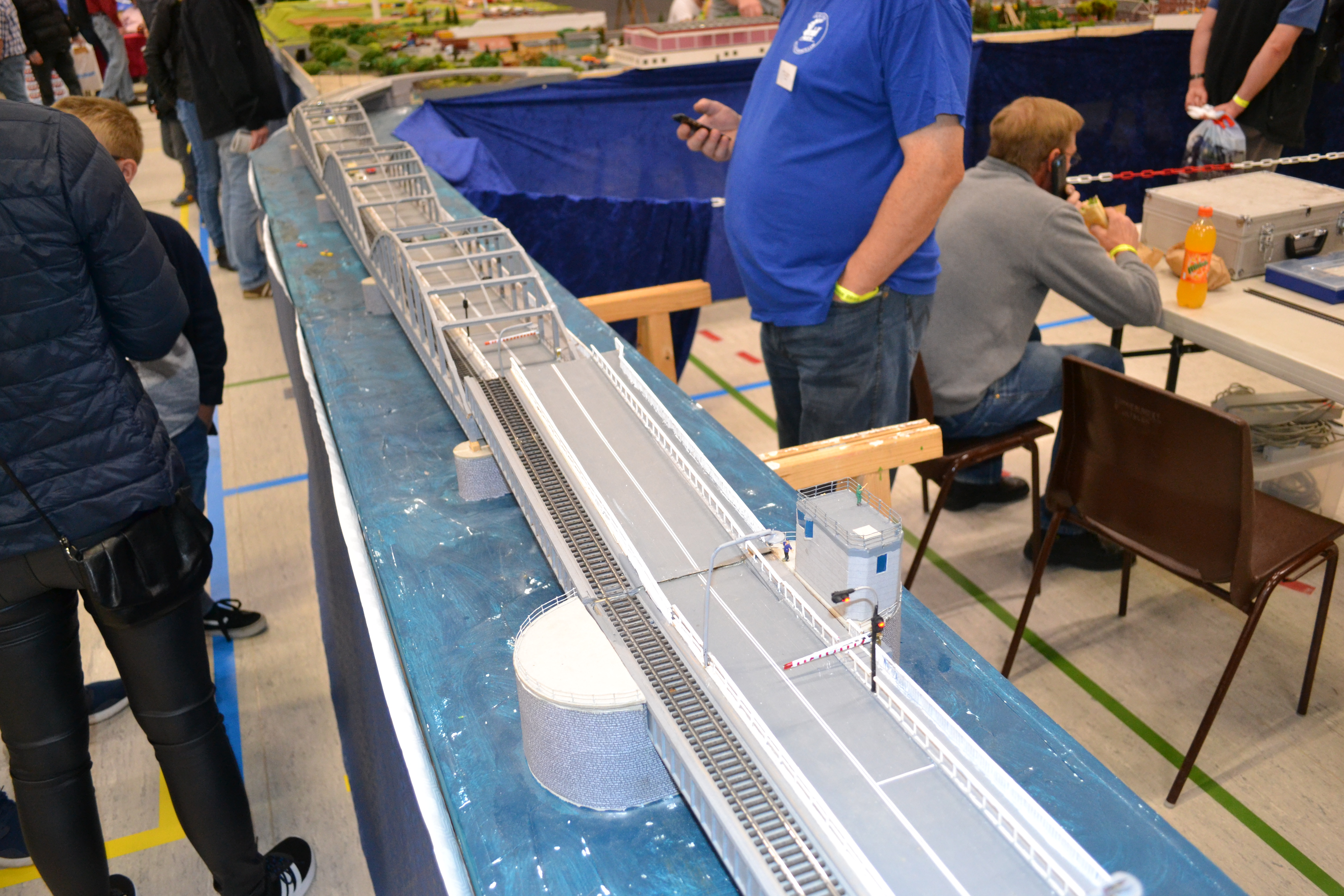

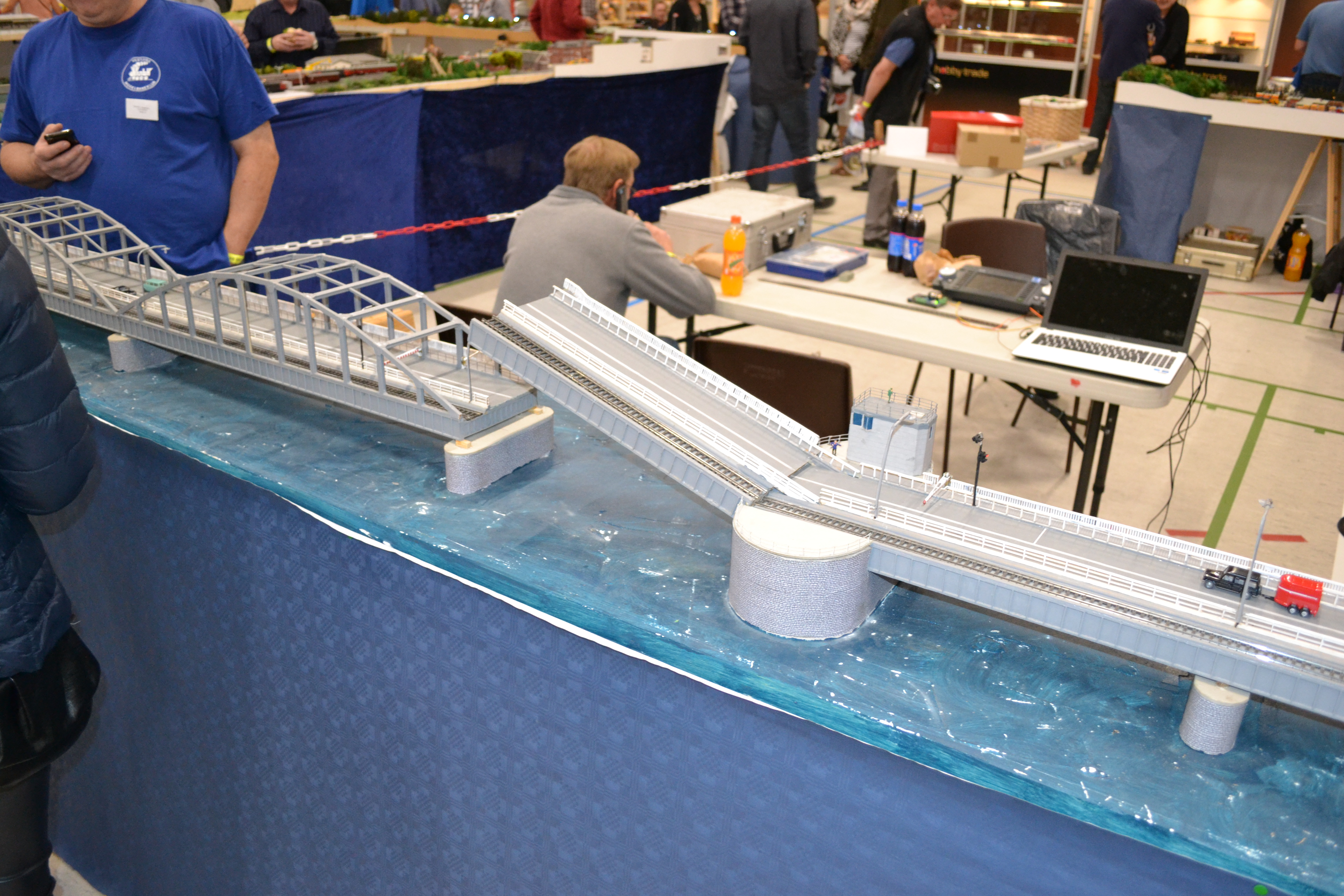

BilledeBilledeBilledeBillede denne bro er godt nok lavet med K skinner  , ved C skinner skal hængsler være længere oppe så drejepunktet er lig med overkant skinne                   det kan så blive svært at gemme hængslet  , læg mærke til den smarte detalje med rækværket

Den afbilledede bro minder en del om Oddesundbroen ved Thyholm
