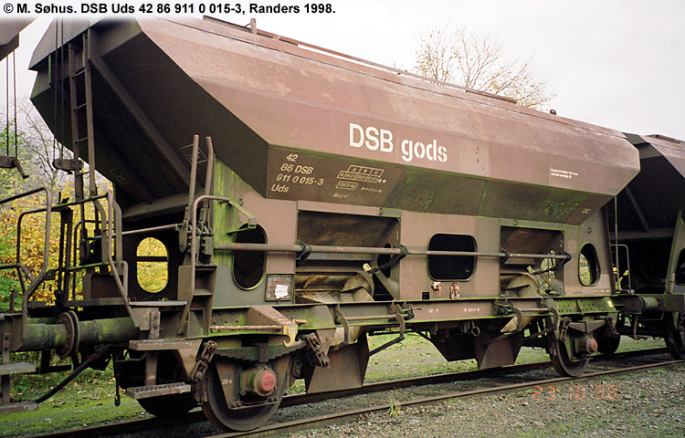

Der er 62 stk. uds.
image.jpeg 207.61 kB

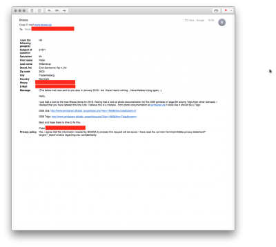

Nå, nu skrev jeg lige selv direkte til Brawa - så må vi se om det gør nogen forskel...
peterw skrev:
Hello,
I just had a look at the new Brawa items for 2018. Having had a look at photo-documentation for the DSB gondola on page 65 among Tdgs from other railroads, I realised that you have labeled this litra Uds. I believe this is a mistake - from photo documentation at jernbanen.dk it looks like it should be a Tdgs:
DSB Uds: http://www.jernbanen.dk/dsb_gvognfotos.php?Aar=1965&litra=Uds&typenr=2
DSB Tdgs: http://www.jernbanen.dk/dsb_gvognfotos.php?Aar=1965&litra=Tdgs&typenr=
Best and hope there is time to fix this,
Mvh,
F.Ormstrup

Tak. Smile Jeg satte kryds i "send me a copy of the message", men har ikke fået noget som helst retur... Så hvem ved om deres kontakt-formular overhovedet virker... Sad

Nej, jeg har desværre aldrig hørt fra dem... Men det kunne være man skulle prøve at skrive igen-igen...
Hermed gjort - inkl. retur-mail fra Brawa... Så man kunne håbe den nu var gået igennem deres mailsystem...  Smile
